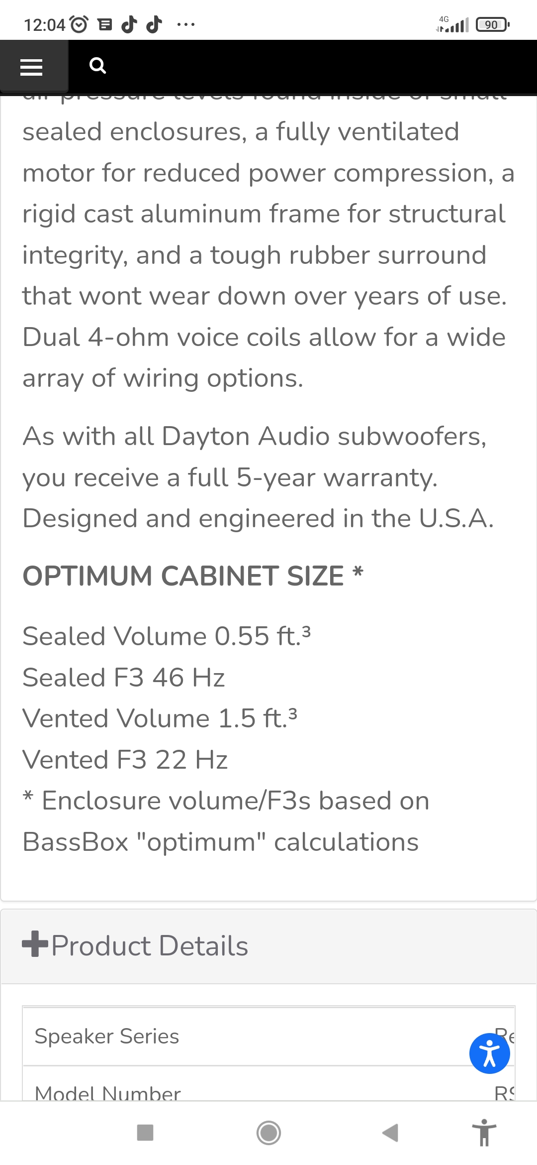

Scusa dove li hai presi questi dati del HO .
Perché il sito ufficiale riporta questi dati?
Non è una critica e che sto cercando pure io qualcosa da mettere in reflex.
Di litri non esagerato😉
Scusa ma guardando bene questa è la versione doppia bobina da 4 ohm
Effettivamente pure io ho provato a simulare quel subwoofer mi viene 17 litri ma ha un tubo lungo 80cm🤔🤔🤔che occupa solo lui 4 litri sempre se si riesce a mettere dentro alla cassa.

Il sito ufficiale riporta i dati che ho scritto, il tuo screenshot a che sub si riferisce??
https://www.daytonaudio.com/product/120 ... ofer-4-ohm

RSS265HO-44 10"
Appunto il doppia bobina da 4 ohm CAD.
Vediamo ma se reflex deve essere deve scendere di più.
36 un po' troppo alto 26 potrebbe andare bene
Sicuramente ci vogliono più litri ma anche in ft3 non sarebbe un problema.

Ma scusa Armando, io ho riportato i dati del RSS265HO-4 SINGOLA BOBINA, ovvio che se tu mi riporti il doppia bobina i parametri sono diversi!

Confermo quello che scrive @mark3004 , il mono-bobina ha bisogno di meno litri

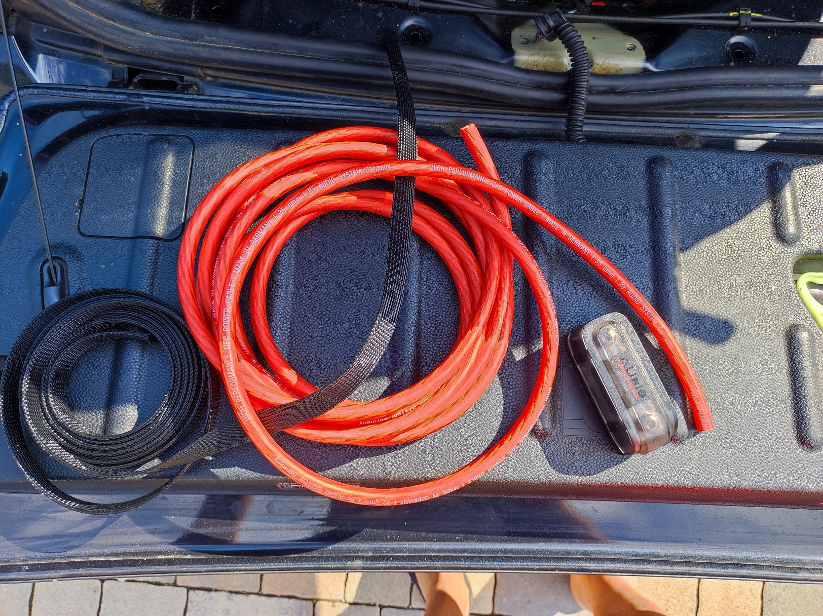

Avere cavi di alimentazione a casa da 35mm2 e 50mm2 ma che per circa 1 metro non arrivano alla misura che ti serve non ha prezzo! Per tutto il resto c'è Mastercard!

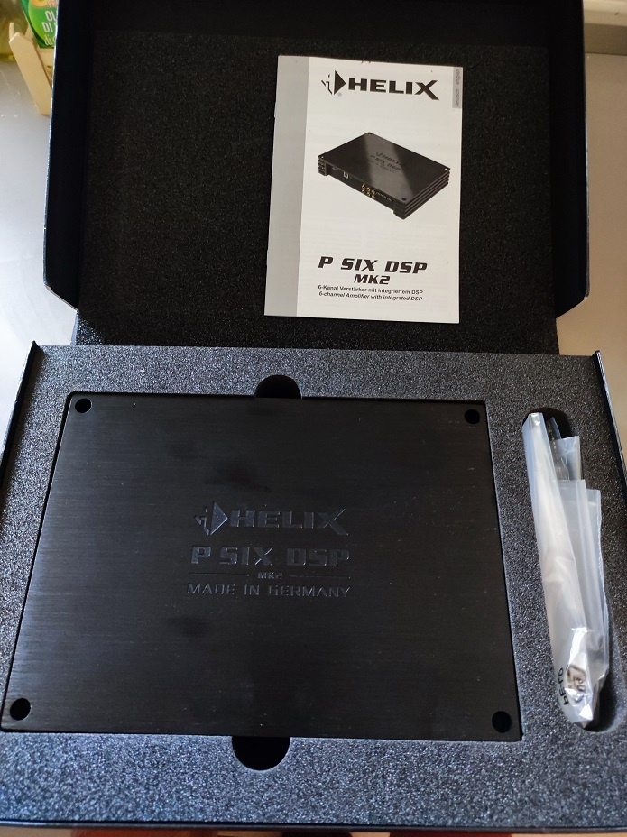

Intanto ieri è arrivato l'ampli!
Scopo del weekend installazione fusibiliere con i loro supporti e se riesco ad andare a prenderlo stesura cavo di alimentazione da 35mm2

powerfromthegods ha scritto: 23 lug 2022, 11:14 Intanto ieri è arrivato l'ampli!
Una buona ferramenta o un brico ben fornito dovrebbero avere il cavo per saldatrice, che ho visto qui spesso viene dato per buono.

Purtroppo dalle mie parti i distributori di materiale elettrico il sabato sono chiusi, per cui ho acquistato del cavo car-audio.
mi è andata anche bene che mi sono procurato un po' di moquette adesiva.
L'obiettivo dello scorso weekend era di riuscire a passare i cavi di alimentazione e posizionare la morsettiera.

Ampli p-six mk2
Ampli p-six mk2
Cavo alimentazione e fusibiliera principale

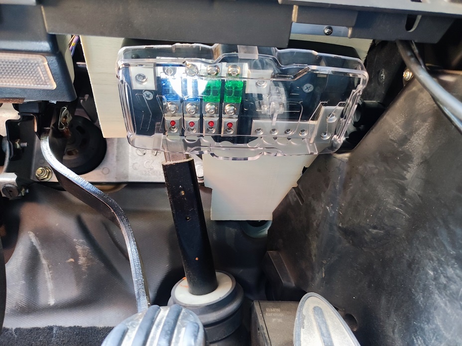

Posizionamento fusibiliera

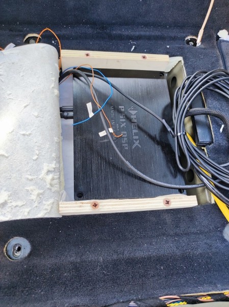

Poi sono andato avanti con il posizionamento dell'amplificatore sotto il sedile passeggero. Purtroppo ho dovuto tagliare la moquette originale dell'auto ed eliminare la schiuma espansa attaccata. Base ampli in compensato da 1 cm, poi sui fianche dell'ampli avevo fatto due pareti sempre in legno da 8 cm per poi andare ad inserire una copertura a protezione dell'ampli e ottenere comunque ricircolo d'aria. Purtroppo non mi ero accorto che poi delle parti di sedile andavano in interferenza (pretensionatore) e quindi ho dovuto rifare tutto.
powerfromthegods
Messaggi: 97
Iscritto il: 3 apr 2013, 9:00
Re: Impiantino mini cooper cabrio
#57
Messaggio da powerfromthegods »

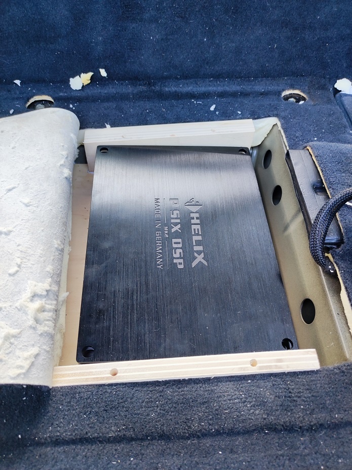

Quindi senza perdermi d'animo ho rifatto la base con compensato da 4mm che avevo in casa, rimontato il sedile e inserito l'ampli al suo posto e verificato che non ci siano interferenze.
A questo punto ho rifatto i fianchetti in legno. Poi inserirò una copertura parziale (a partire dal piede passeggero posteriore fino a metà ampli circa) in plexiglass e il resto lascerò vuoto per lo scambio d'aria.

powerfromthegods ha scritto: 25 lug 2022, 11:03 ............
Ti consiglierei una lamiera forata di metallo tipo questa
https://www.leroymerlin.it/prodotti/fer ... 02986.html
per garantirti sia protezione che un perfetto passaggio d'aria.
Magari potresti anche coprire l'ampli completamente.
