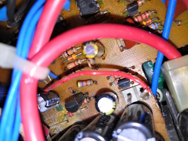

Allora, tornato dal lavoro stasera ho sfilato la scheda di nuovo, do corrente per misurare e niente, finale morto completamente, non da segni di vita. Mi metto a guardare la scheda lato componenti con la lente e vedo una cosa sospetta: una resistenza (r30) sembra avere una microfrattura sulla giunzione tra piedino e resistore... Avvicino il puntale del tester è vedo che, in effetti, si muove.... Il piedino è mangiato dall' ossido. Vuoi vedere che qualche altro componente ci ha lasciato le penne?
A questo punto mi chiedo se sia il caso di fare una sostituzione a tappeto anche dei resistori che sembrano avere qualcosa di sospetto, tanto ormai qua, tra un po', sostituisco tutto l' interno :D
Ecco l' infame resistenza sollevata.

Messaggio da Etabeta »
E' chiaro che vista la situazione in cui hai trovato questo ampli è oltremodo necessario (ma questo proprio come "step zero") unitamente alla verifica di tutte le saldature anche quella di componenti che presentano segni di ossidazione,
questo proprio per non dover poi procedere più volte a verifiche e interventi successivi.
Non penso sia necessario sostituire tutte le resistenze, però dove hai già notato segni di ossidazione/corrosione (dovute allo sversamento di elettrolita) è bene che controlli l'integrità dei componenti (tutti naturalmente, non solo le resistenze).
Quella resistenza è R3, 4.7kΩ, guardando lo schema puoi appunto vedere che se si interrompe allora il transistor Q1 non può essere polarizzato (dando tensione al remote) e quindi è chiaro che l'ampli non può accendersi.

Messaggio da smatty83 »
Avevo misurato quelle che sembravano avere segni sospetti e mi davano il valore dello schema (non ho provato ovviamente tutte le resistenze ma quelle che ad occhio potevano aver risentito del versamento di liquido) mi sa che questa non l' avevo vista (operazione fatta sempre prima del rimontaggio della famosa lampada con lente, quindi con torcia led), poi, vedendo che si accendeva e suonava non mi son più posto il problema di ricontrollare. Visto che questa è scappata non è da escludere che sia sfuggito altro, quindi urge un ricontrollo fatto come si deve, giusto per non trovarmi a rimontare di nuovo tutto e a dover riaprire ancora. Io cambierei tutte quelle che presentano segni di ossido e annerimento e via, tanto male non può fargli.
Sì sì, ho visto dallo schema che la R3 si occupa di quello, può essere che, essendo praticamente appoggiata, andasse ad intermittenza e che facesse da collo di bottiglia. Vediamo sostituendola cosa succede ;)
Anche r4 non sembra particolarmente in forma, mi chiedo dove avessi gli occhi quando ho controllato.
