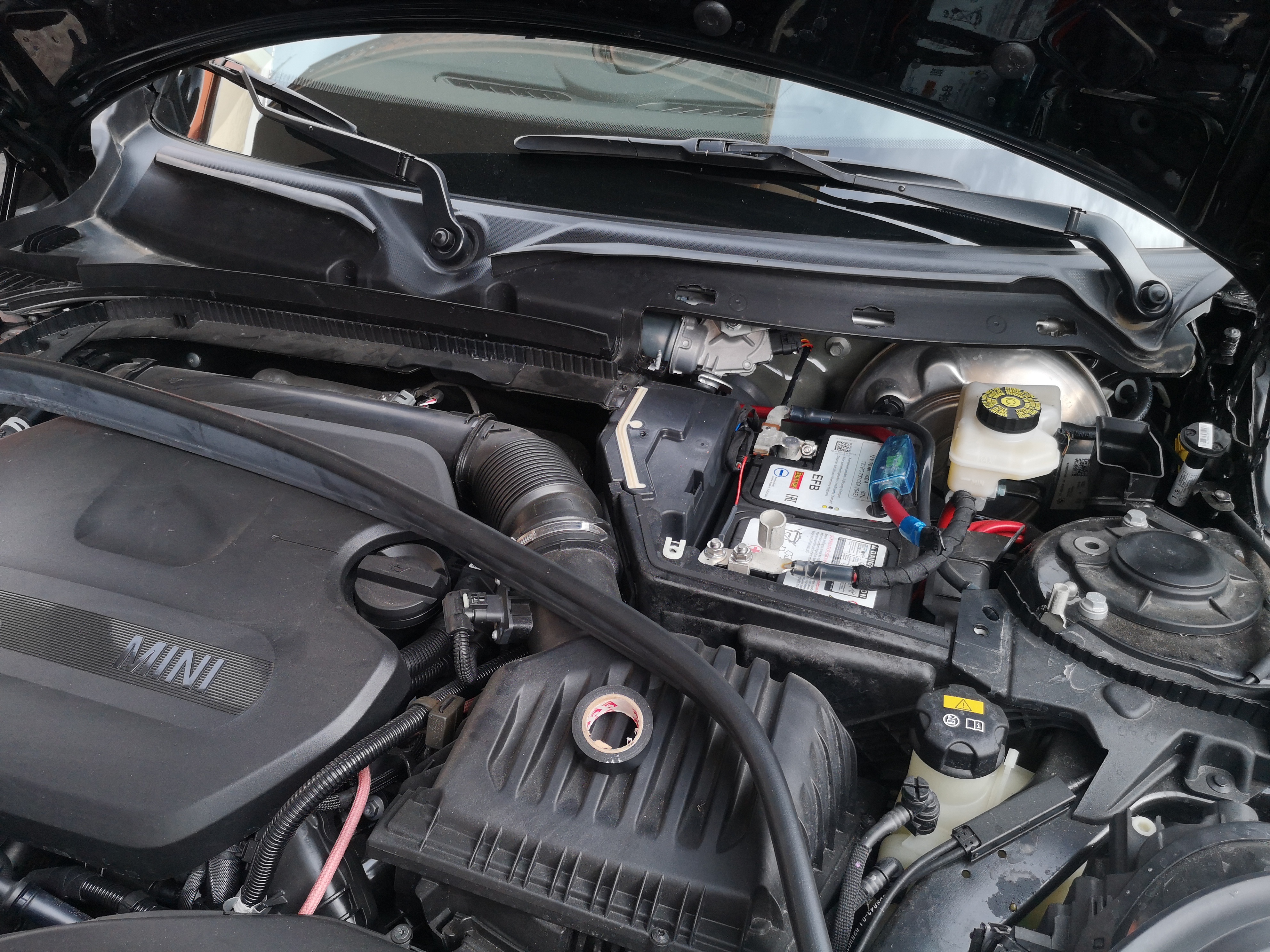

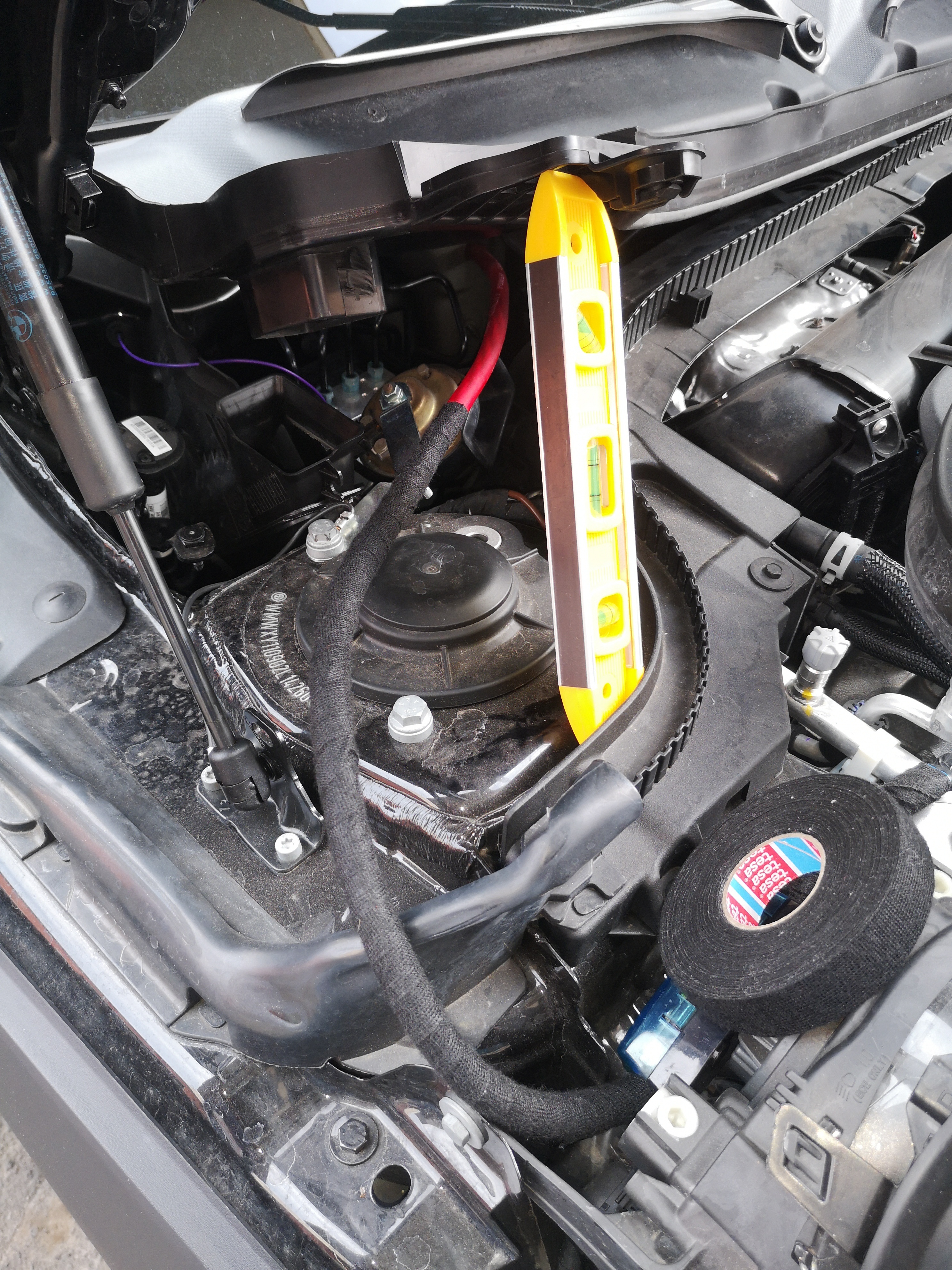

Buonasera ragazzi, è arrivato praticamente tutto e mi sono messo all' opera, posto un pò di foto e magari metto delle indicazioni per smontare le parti interessate se mai qualcuno si cimenterà con la Mini, premetto che mancano le foto degli woofer sotto i sedili che avevo già montato qualche mese fà:
Per il positivo ho messo un bel cavo da 2 AWG, accedere alla batteria è abbastanza semplice, basta smontare il coperchio che la copre.
Un buon punto dove si piò accedere all' abitacolo è poco <br /> sotto il parabrezza lato passeggero, c'è un bel tappetto di gomma, una volta tolto basta fare un forellino all' isolante quanto basta per far passare il cavo e si è già dentro.
Ho provveduto a foderare tutto il cavo con del nastro telato uguale a quello di cui sono rivestiti quasi tutti i cavi della macchina, così il tutto è più camuffato e un domani quando sono in officina ho meno rogne.

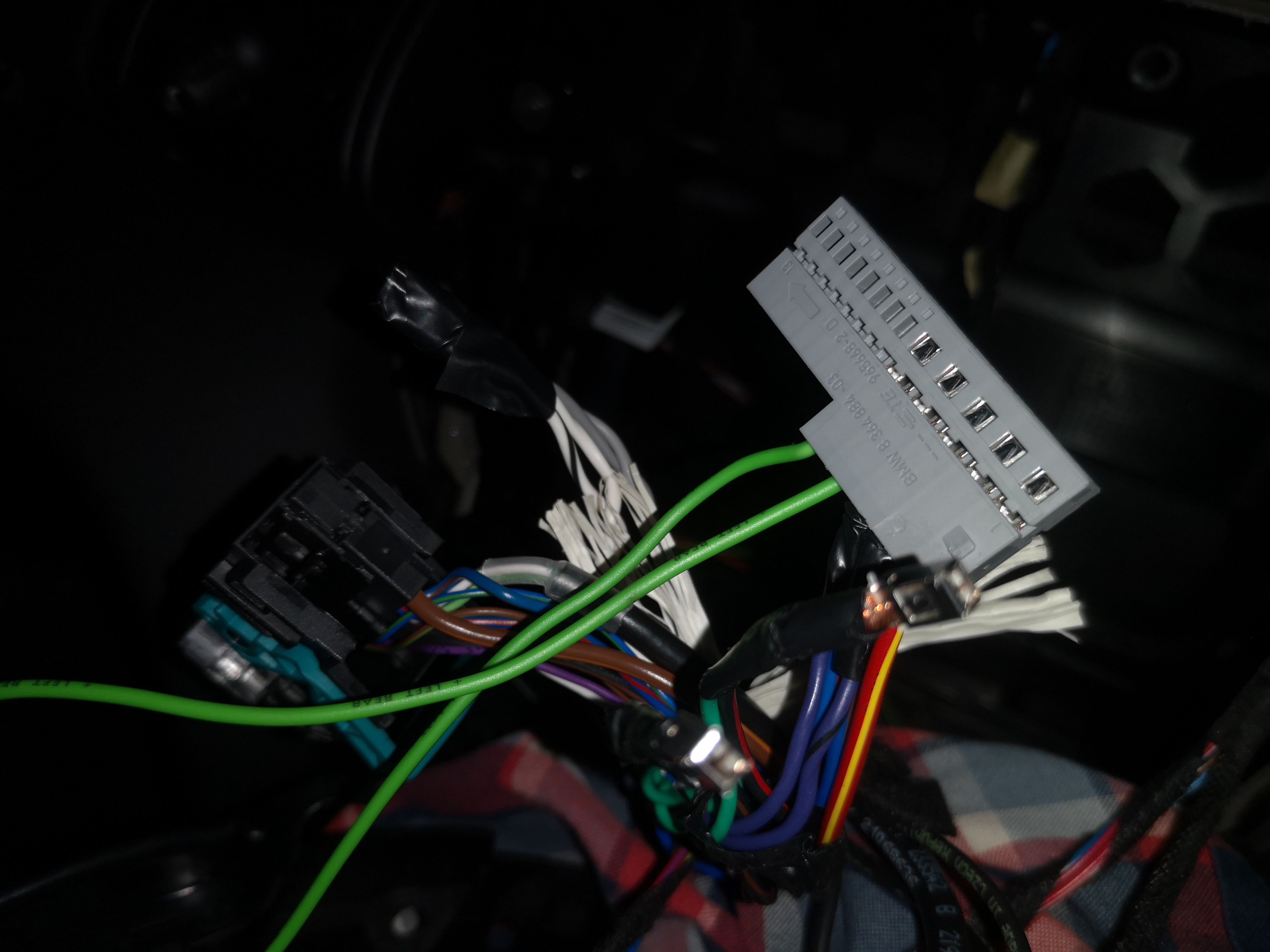

Come avevo già detto al momento sono con la sorgente di serie dell' auto e mi sono collegato in Hi Level, più in la ovviamente cercherò qualche soluzione più carina.
Per evitare di fare cose strane avevo preso il connettore AP di Audison per le auto BMW-Mini, ma purtroppo non è compatibile con il modello della mia sorgente in quanto è quello Base, quindi ho sfilato i pin relativi alle uscite audio da quello originale ed ho inserito quelle del connettore non compatibile (fortunatamente i pin avevano la stessa dimensione), come cavo ho usato un semplicissimo cavo ad 8 poli.

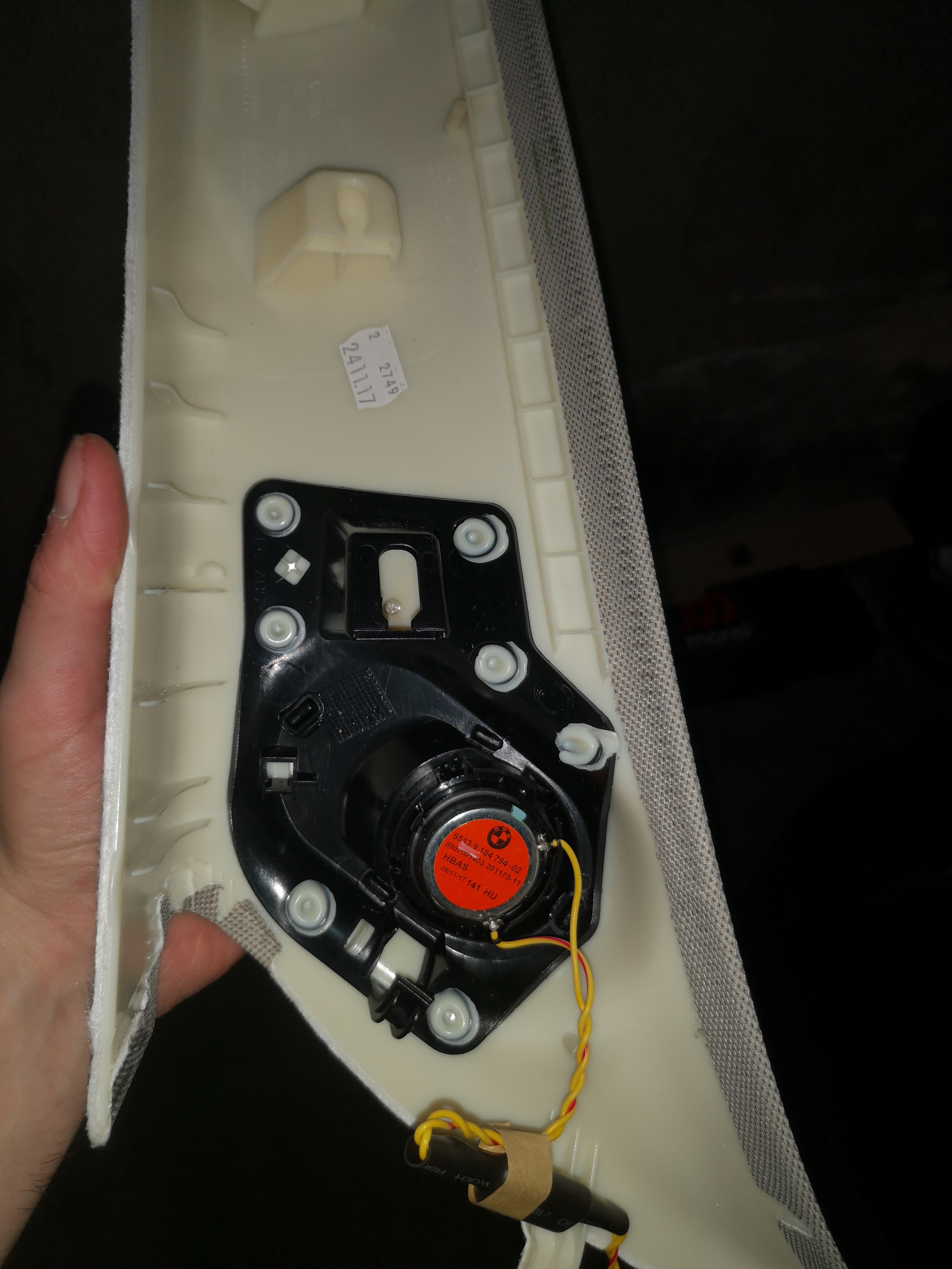

Arrivato il kit Morel mi sono dato da fare con il fronte, Ho sostituito i montanti di serie poichè non avevano l' alloggiamento per i tweeter con quelli dotati di alloggio.
Qui non ho dovuto faticare, i tweeter Morel avevano la stessa dimensione di quelli HK, quindi ho semplicemente sganciato i vecchi e agganciato i nuovi.

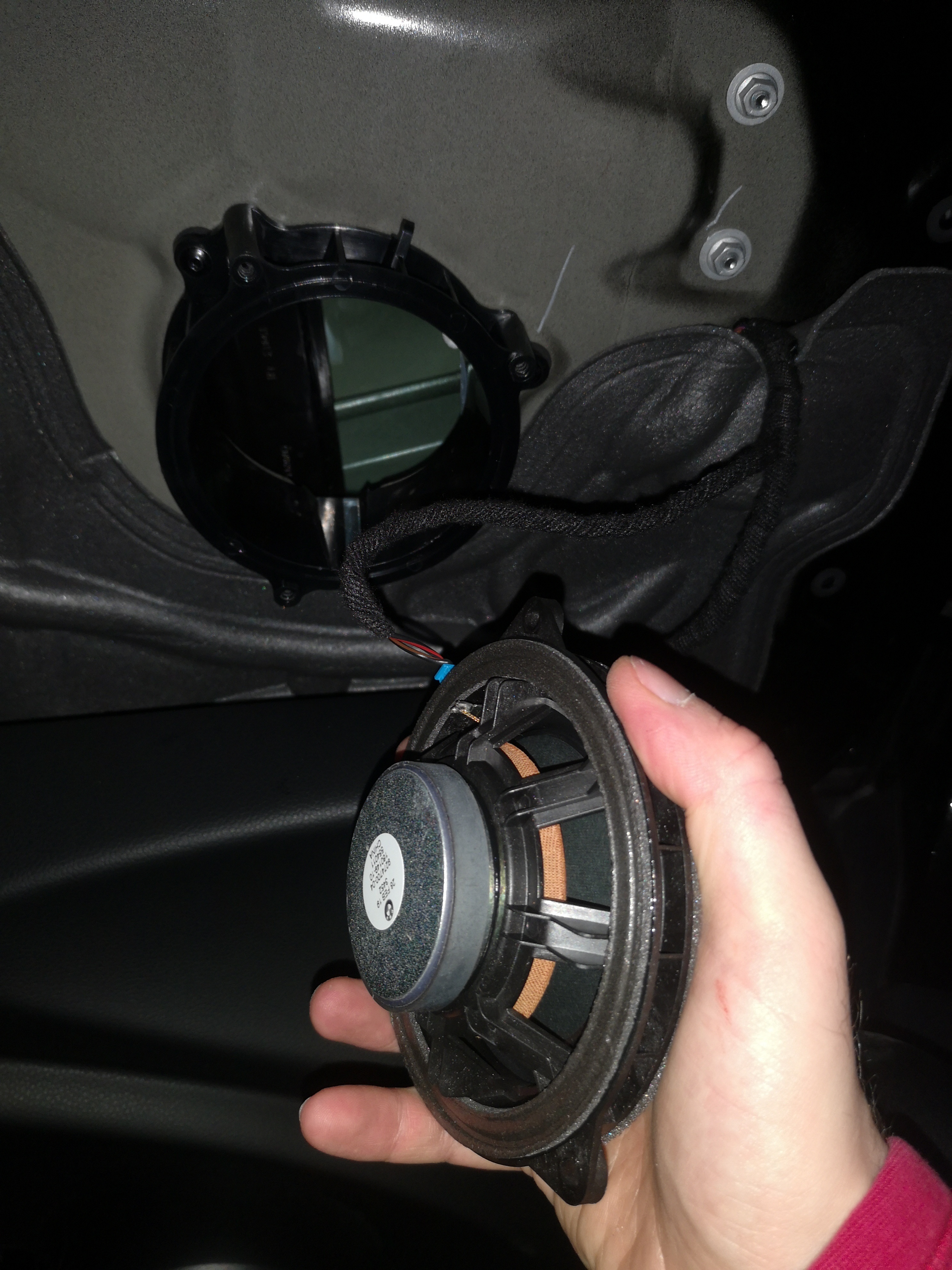

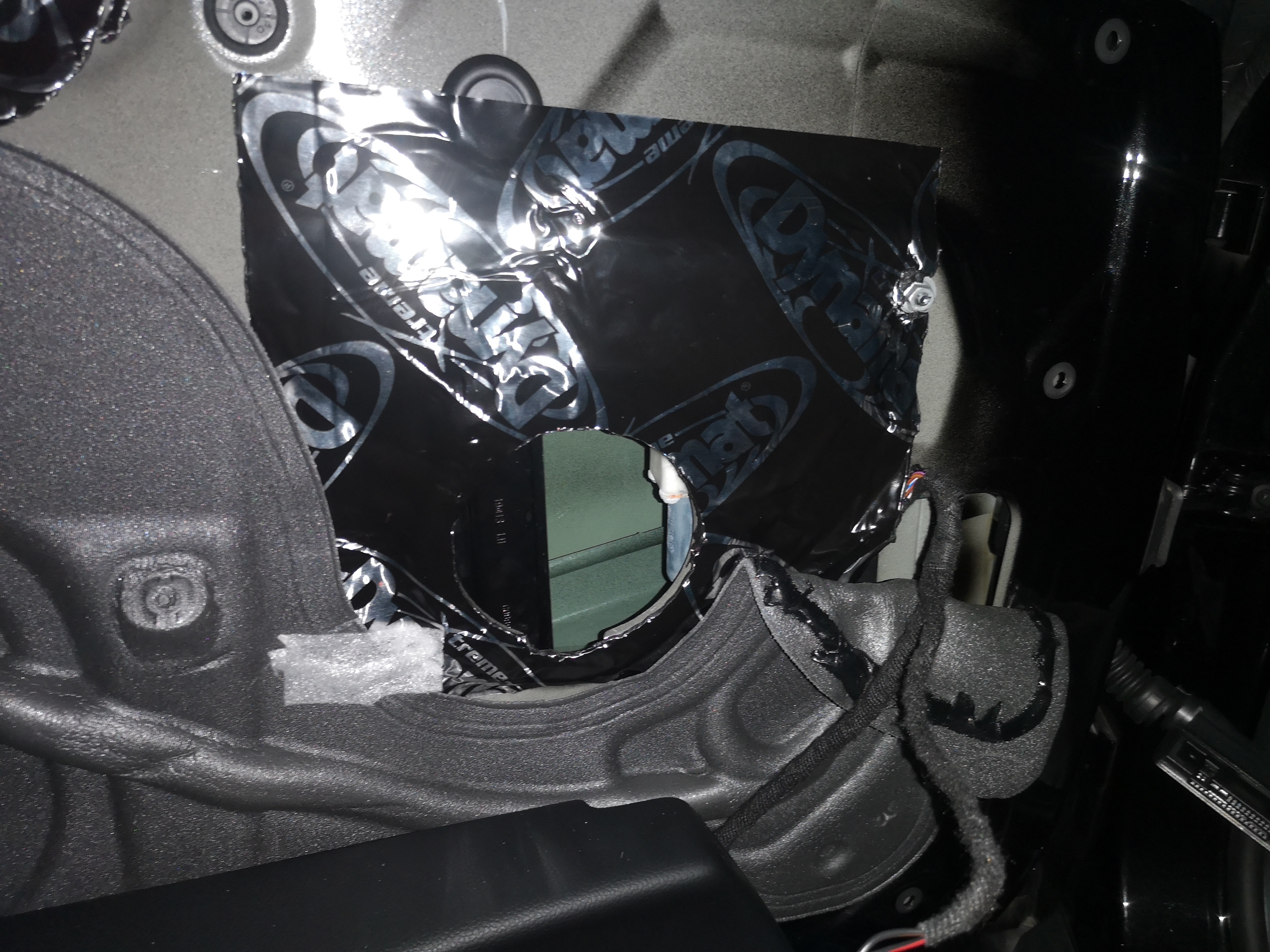

Poi sono, passato agli sportelli:
Lo smontaggio del pannello è semplicissimo, sono solo 4 viti(sono una togliendo il coperchio accanto alla maniglia, una sotto il pulsante dell' alzavetri e due nella parte inferiore del pannello e poi solo i gancetti a pressione.
Qui altro colpo di fortuna ho trovato questo bel foro inutilizzato, ho dovuto solamente allargarlo un po per farci passare il cavo.
Un pò di olio di gomito e i cavi sono dentro.
Dynamat e rimontaggio.

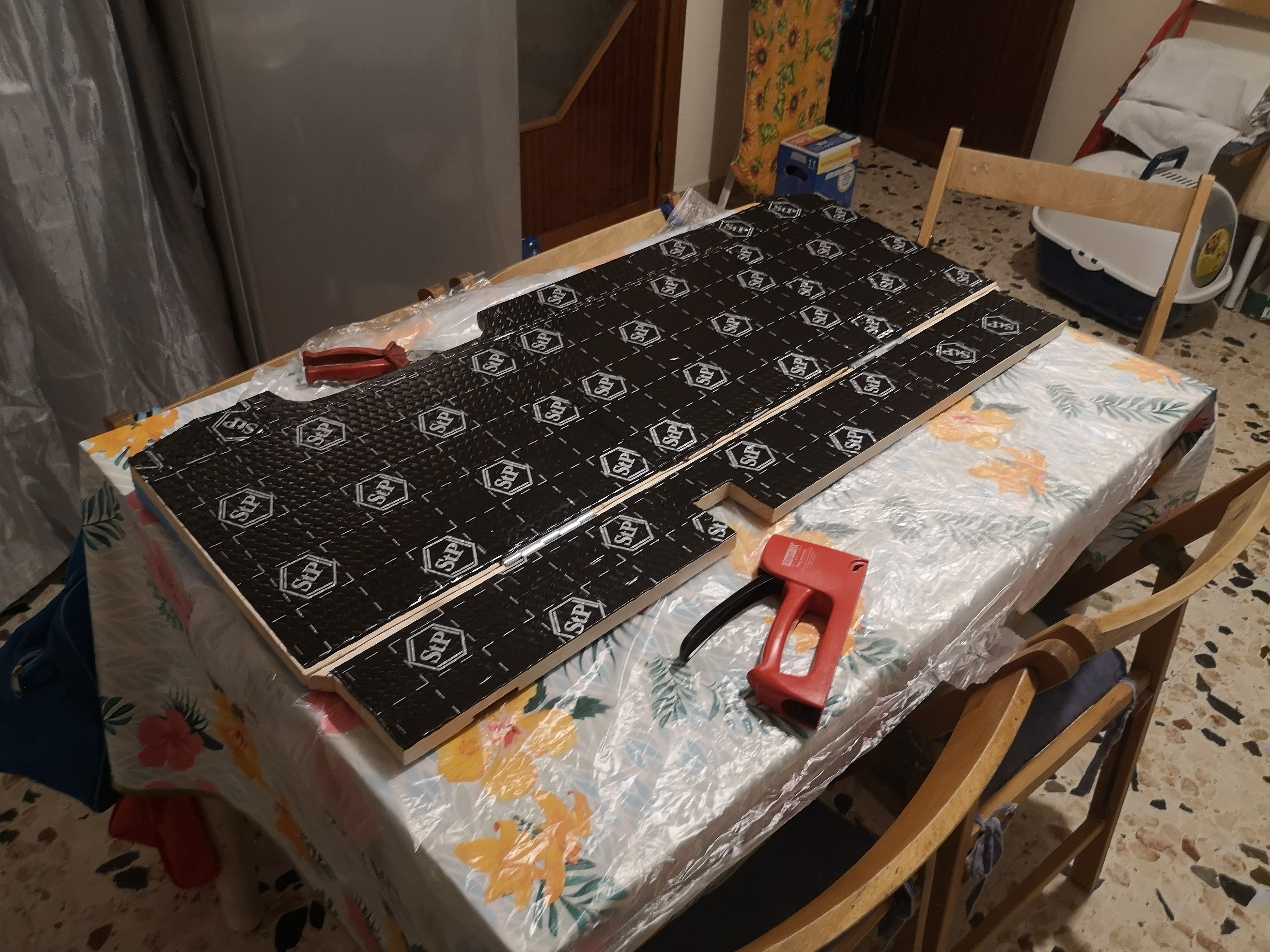

Per il bagagliaio mi son fatto un doppio fondo perchè la macchina non ne era dotata,
