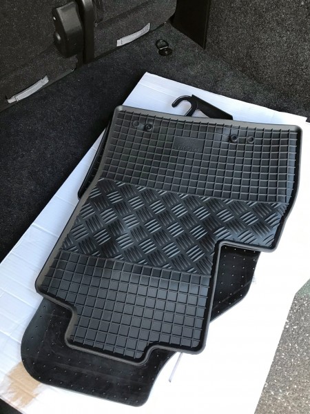

In questi giorni di brutto tempo e pioggia qui in terra sarda finalmente mi sono arrivati i tappetini in gomma per il pavimento vettura. Non c'entrano una mazza con l'audio, probabilmente, ma sono carini.
Non puzzano, possiedono i bordi rialzati, calzano a misura. E servono per non impestare la macchina di umido. attachment] [attachment=1]tappettini new per In-Qubo sx.jpg[/
Poca spesa tanta resa.

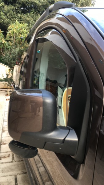

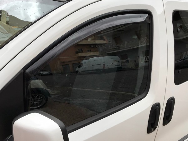

In ogni vettura della mia storia personale c'è un accessorio a cui non ho mai rinunciato, un presidio che pur non essendo un fumatore si apprezza moltissimo quando si deve cambiare l'aria in abitacolo, senza fastidiosi flussi d'aria diretti oppure indispensabile quando piove in autunno inverno e non si ha voglia di accendere l'aria condizionata. Anche per l'IN-Qubo Trekking Manù, dunque, ecco i mini deflettori, gli anti turbo di Manzoniana memoria. Li ho trovati fumè, e non sono malaccio.

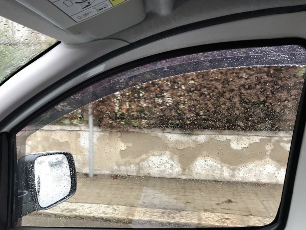

Collaudati da pochissimo sotto una pioggia fitta, nessun appannamento dei vetri, del parabrezza, visibilità ottimale!
Rispetto al passato, agli anni 90, questi sono più carini come profilo, più fini e meno ingombranti. Credo anche meno rumorosi in velocità. Buon fine settimana a tutti!

Ehi ma qui si sta creando un fronte di qubisti con passioni simili. Anch'io ho messo i deflettori, non farad, ma g3. Pure loro fumè! E che dire dello specchietto aggiuntivo per l'angolo cieco?synagryda ha scritto: ↑8 nov 2019, 14:18 In ogni vettura della mia storia personale c'è un accessorio a cui non ho mai rinunciato, un presidio che pur non essendo un fumatore si apprezza moltissimo quando si deve cambiare l'aria in abitacolo, senza fastidiosi flussi d'aria diretti oppure indispensabile quando piove in autunno inverno e non si ha voglia di accendere l'aria condizionata. Anche per l'IN-Qubo Trekking Manù, dunque, ecco i mini deflettori, gli anti turbo di Manzoniana memoria. Li ho trovati fumè, e non sono malaccio.

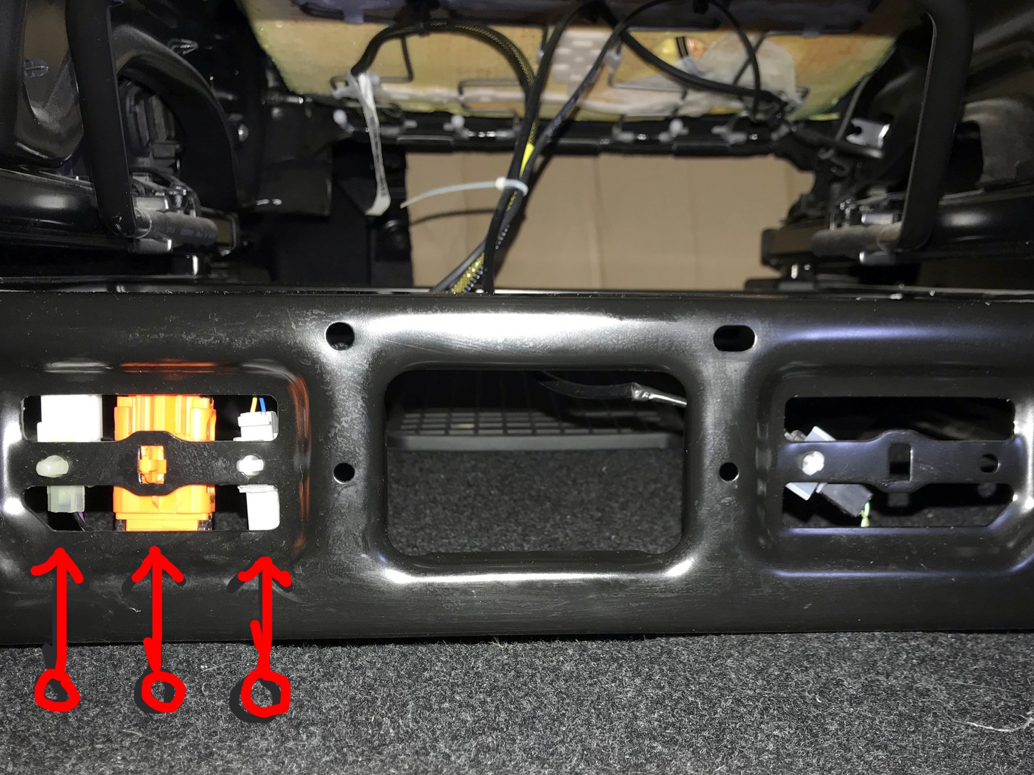

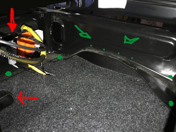

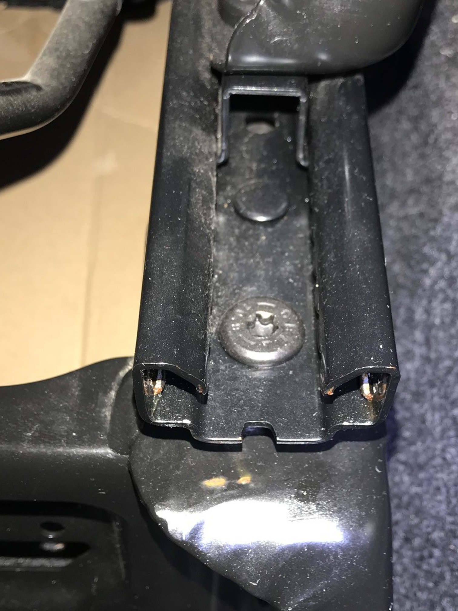

Cari amici, soprattutto "Qubisti", approfittando di una giornata uggiosa e qualche minuto di tempo libero mi sono dedicato all'esplorazione del vano sotto sedile, l'angolino che può essere sfruttato a dovere.
E' un peridio di magra economica per il sottoscritto e quindi si sogna un po, si fanno progetti teorici, si misura, si testa, insomma ci si indirizza verso il futuro prossimo, speriamo non tanto remoto.
Spero di fare cosa gradita fornirvi alcune vedute fotografiche, dime, misure, punti di vista, e mi auguro serva, che torni utile.
In primis il sedile si può rimuovere dal suo telaio metallico. Ci sono 4 viti, due davanti e due posteriori: io non le ho rimosse poiché non ho dimestichezza con i cavetti airbag e suoi elementi di fissaggio. Chiederò al mio amico carrozziere di aiutarmi, a vedere se si possono spostare su di un lato, almeno. Perdonatemi la grafica pessima ma le frecce rosse oltre a indicare la posizione delle viti mostrano sul piano inferiore l'inizio della lamiera che vorrei sfruttare per poggiarci un piano con elettroniche complementari e altri accessori.
Questa struttura di forma geometrica rettangolare è fissa, non si muove, da un lato all'altro in larghezza ho misurato circa 440 mm, 44 cm utili! La seduta scorre al di sopra e anche la leva di sblocco sedile non bascula, un piccolo rialzo e si sgancia quindi non da assolutamente fastidio! Ma come potete osservare ci sono due cose anzi tre che limitano il posizionamento di un piano generoso anche in profondità: la traversa poggiapiedi posteriori, l'attacco degli spinotto con i cavi airbag e in aultimo, proprio alla base del pavimento la bocchetta per l'aria condizionata diretta al posteriore Ho fatto una dima di cartone, l'ho presentata alla bene meglio perché per fare un lavoro corretto e perfetto avrei dovuto togliere il sedile per avere campo libero totalmente. In profondità, senza toccare gli spinotti airbag e la barra quadrangolare poggia piedi ho rilevato circa 260 mm, 26 cm; però se uno volesse potrebbe arrivare a filo inferiore della barra posteriore, al di sotto di questa non dovrebbe dare fastidio e allora si arriva anche a 290/300 mm, comodi.
Quindi, all'incirca, sotto sedile si possono installare due mensole (se riesco mi piacerebbero sottili come una lastrina di policarbonato oppure di compensato marino) e ben distanziate sul piano verticale poiché si hanno a disposizione in altezza libera e certa circa 150/170 mm, 15/17 cm.
