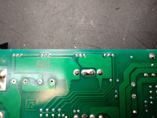

Questa sera ho messo mano allo Z150. Sono riuscito a sfilare la scheda senza difficoltà. Le barre che fissano i mosfet si erano appiccicate agli stessi ma con il vecchio metodo del giravite a leva si sono staccate. I silpad sono riuscito a salvarli perché per staccare i mosfet dagli stessi ci ho infilato in mezzo un cartoncino che separa ma non taglia.
Una volta che avevo la scheda in mano ho dato un'occhiata generale e mi è saltata all'occhio una macchia nera sul lato bottom (non visibile a scheda montata) sotto uno dei condensatori da 220uF vicini ai potenziometri del gain. Pensavo fosse un residuo di flussante incrostato invece era liquido. Ho smontato il condensatore e mi sono rimaste in mano le piazzole sul lato top. Morale della favola: il condensatore ha perso liquido e corroso le piazzole.
È un Nichicon serie VZ (M).
Piazzole corrose
Piazzole corrose
Ultima modifica di max1974 il 17 apr 2018, 0:35, modificato 1 volta in totale.

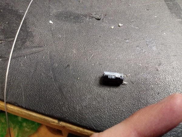

Messaggio da max1974 »
E questo è il condensatore smontato.

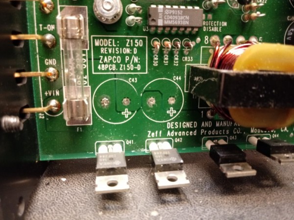

Ho smontato anche quello dell'altro camale e ho trovato la stessa situazione.
Non contento ho smontato i due da 2200uF che hanno fatto i danni a Smatty83 e ho visto che anche questi cominciano essere umidi nella zona dei reofori.

Quindi, per concludere, domani ordino e sostituisco a tappeto.
E ora un po' di foto della scheda per Smatty83.
max1974
Messaggi: 1888
Re: Foto scheda zapco z150
#50
Foto 2
max1974
Messaggi: 1888
#51
Foto 3
max1974
Messaggi: 1888
#52
Foto 4

In realtà ci sarebbe un' altra cosina, se potevi confermarmi il valore di queste 2 resistenze abbrustolite....
Stasera te le guardo. Se mi dici il riferimento faccio prima.

Messaggio da smatty83 »
So che probabilmente son rimbambito :D , anche perchè la foto l' ho fatta al volo prima di uscire di casa, ma sai che mi è parso di non trovare il riferimento delle R?
