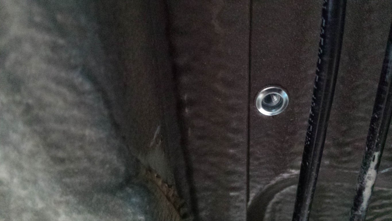

Magari solo uno di foro , troppi ne sono stati fatti ,ma tutti con cura .

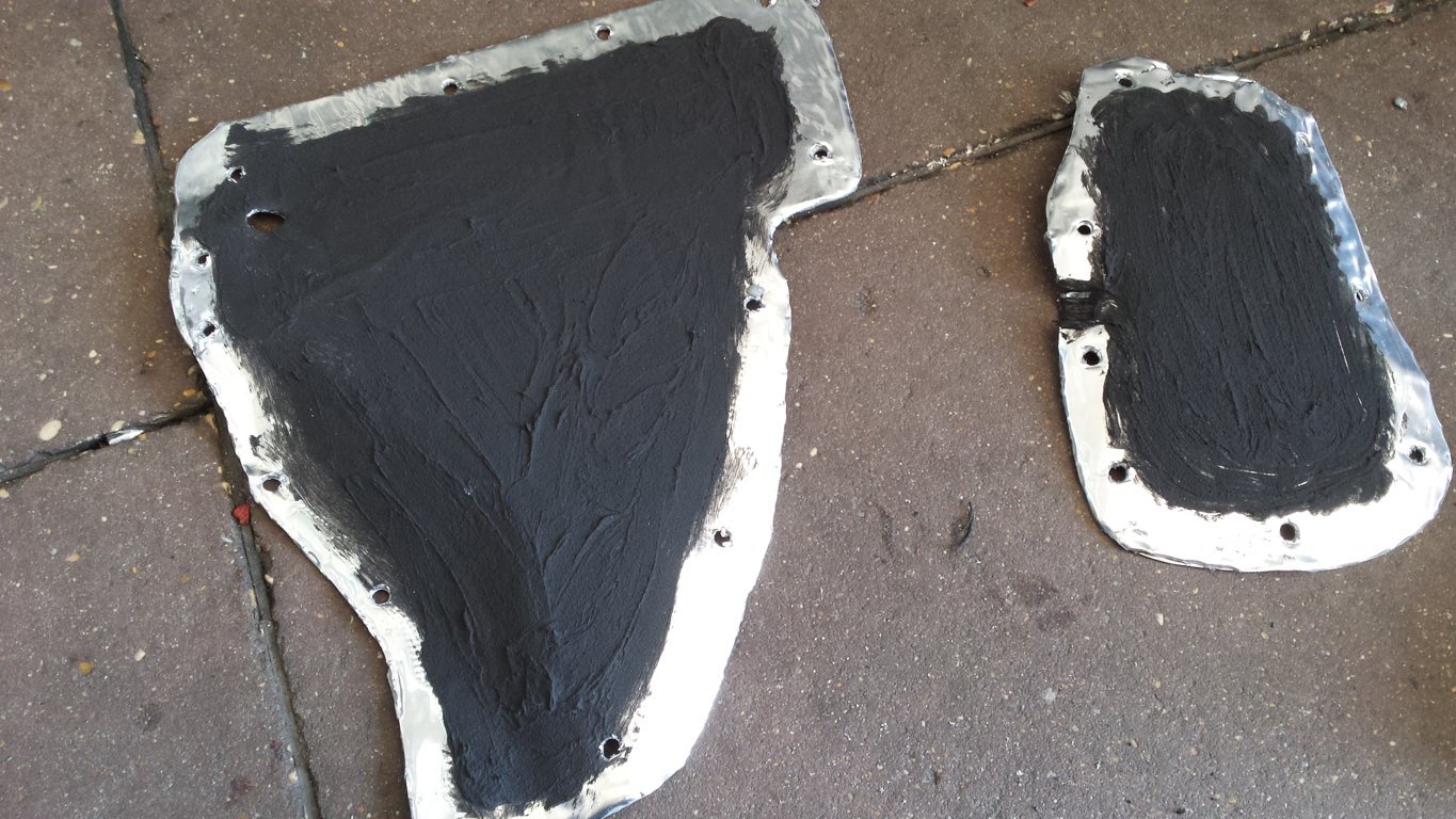

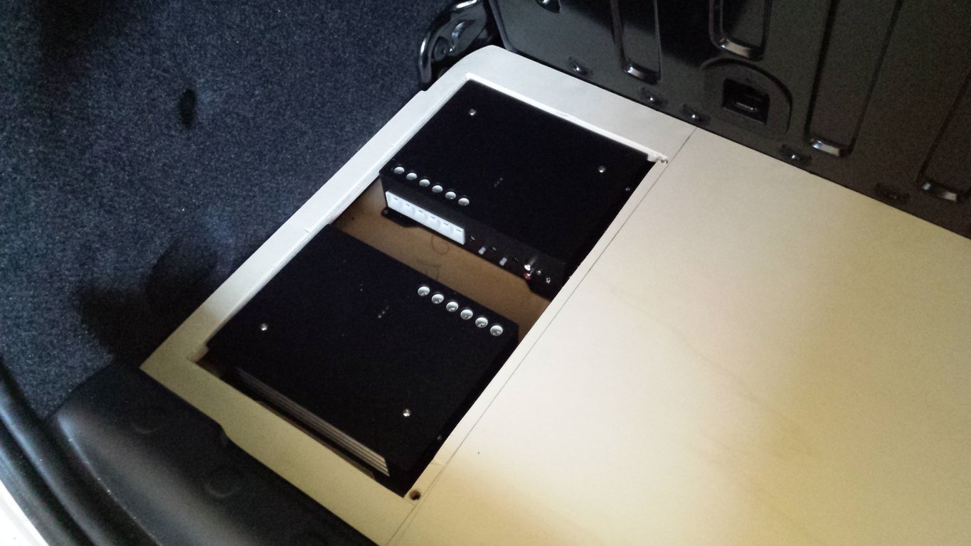

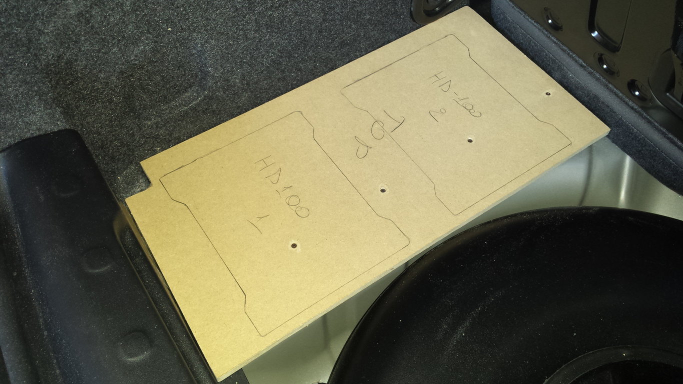

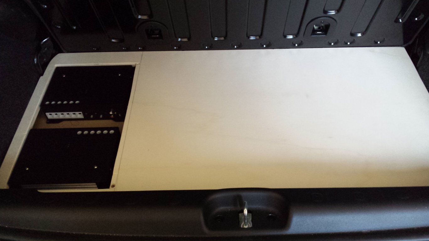

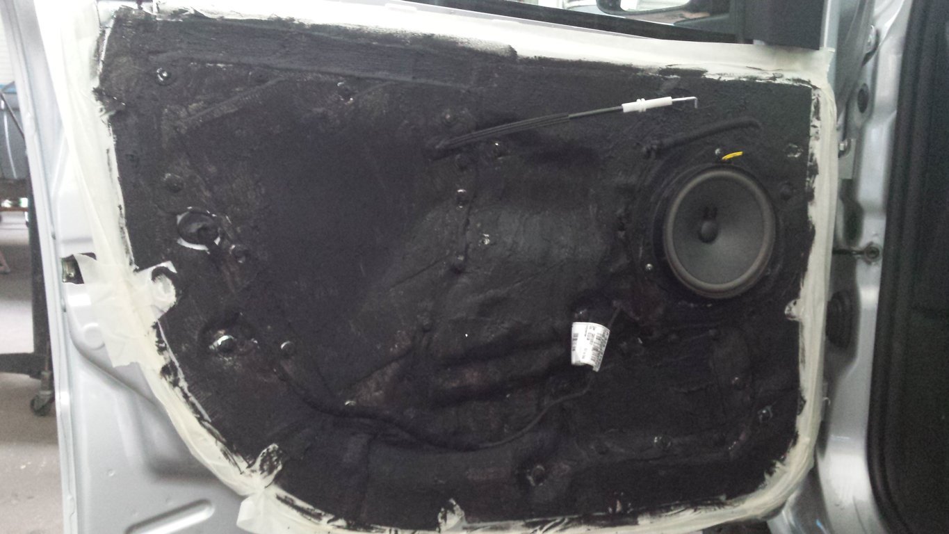

tornando a me piccoli step di avanzamento lavori cosi l'inso delle porte è terminata adesso si passa al posteriore
pannello rialzato per permettere il passaggio cavi una parte del doppio fondo .
Per il momento questo sono riuscito a fare spero di velocizzare la realizzazione , sono molto curioso di ascoltare questi ampli consigliatomi da MAX2367 .

Grazie Antonio, ricambio i complimenti, per le porte potevo fare meglio sui fori di servizio da come hai potuto constatare, come invece hai ben fatto tu. Comunque mi piace sempre di più, anche oggi mi sono immerso un pò... . Si, devo decidermi ad aprire il topic. Dai che stai andando benone!!!

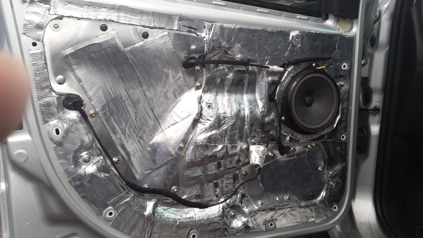

Qualche info per il posizionamento alto del wofer in porta , dove si pensava ad un probabile mancato caricamento del pavimento con conseguente Punch ridotto o comunque mancante.
Dopo l'inso pesante delle porte , con prs80 e casse originali Fiat amplificate dalla sorgente ovviamente , con le dovute proporzioni , il Punch è bello presente il basso si sente leggermente sopra il pavimento e bello preciso all'altezza del petto .
se questi sono i presupposti non è per niente male , anzi? è molto interessante.
E' vero che il tutto si vedrà con la catena installata ma per adesso sono molto soddisfatto del risultato niente male

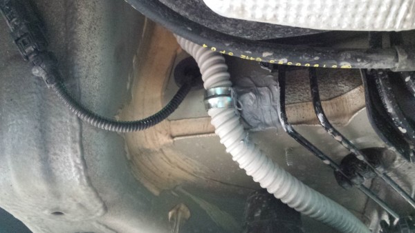

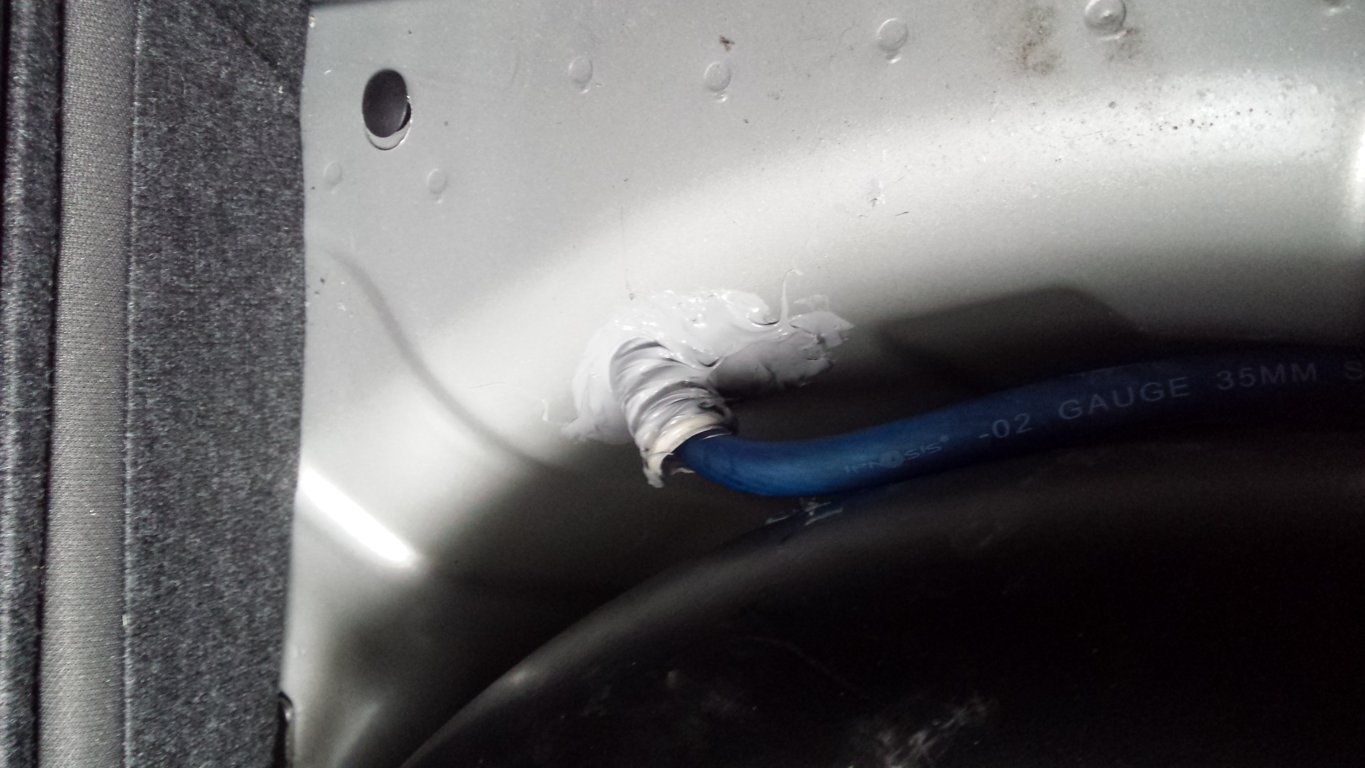

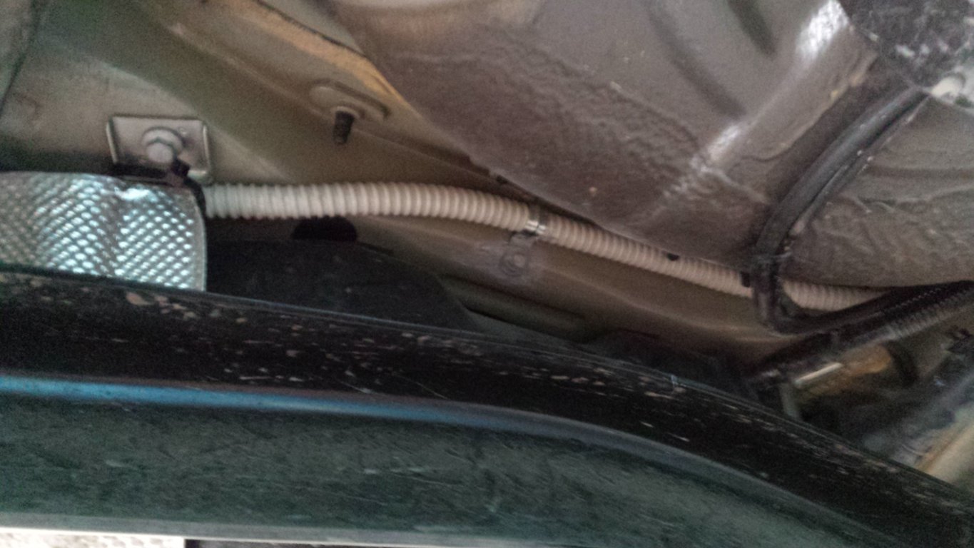

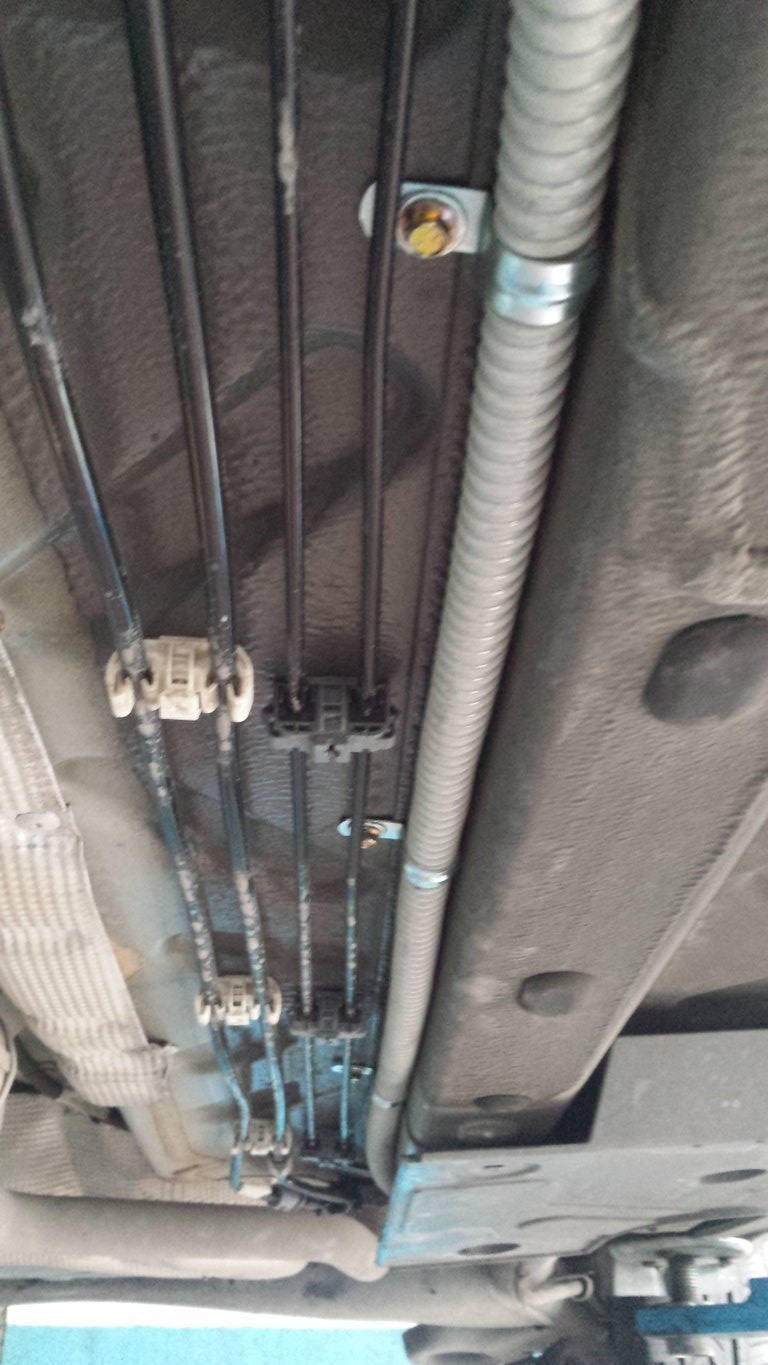

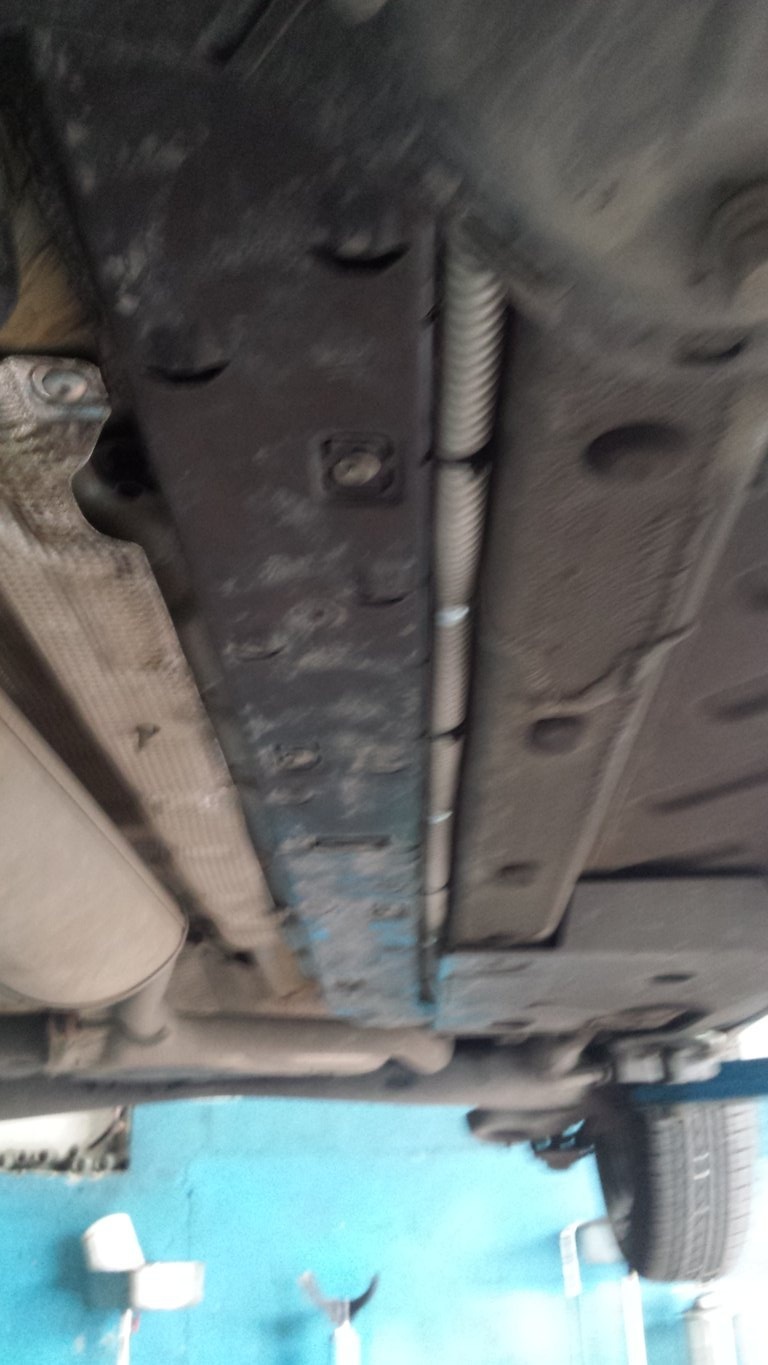

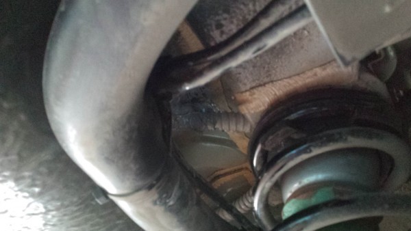

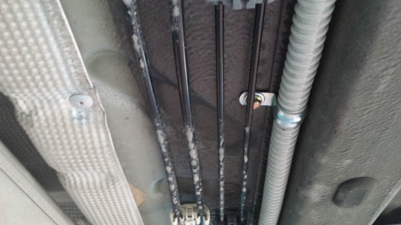

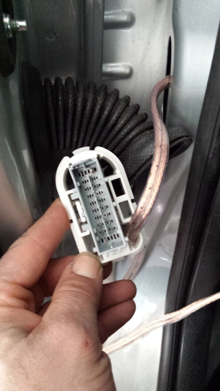

Salve a tutti dopo un po di tempo di inattività ecco alcuni progressi.
Ho passato il cavo di Alimentazione esternamente alla vettura awg 2 35mm
Passati Anche cavi di potenza
Che spettacolo ci passa un'autostrada
