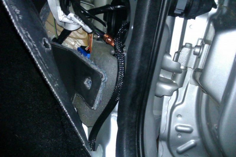

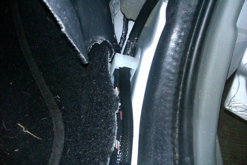

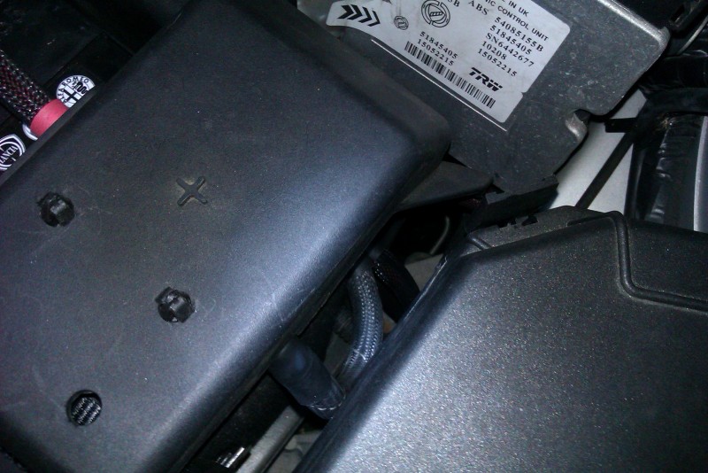

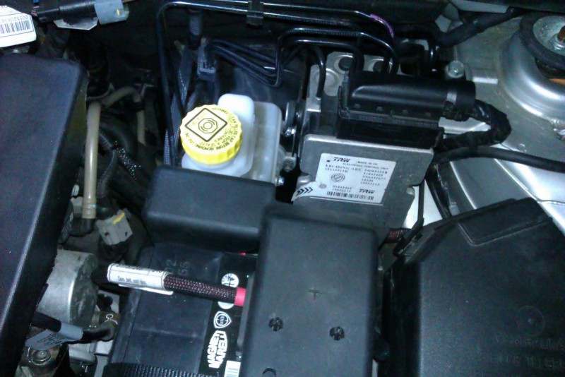

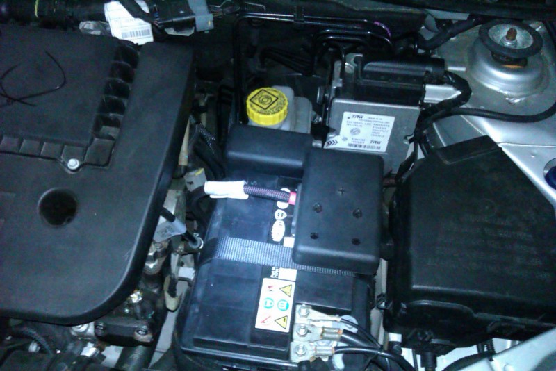

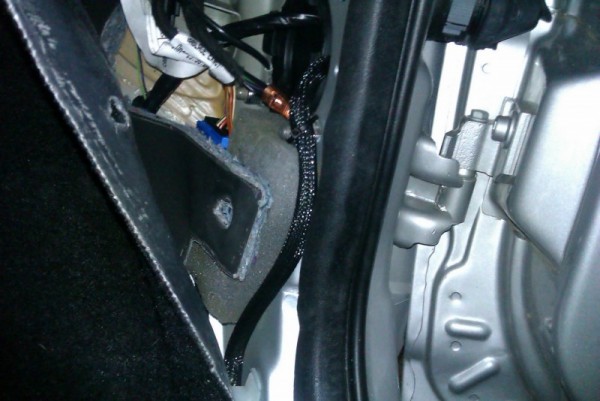

ecco qualche foto (di pessima qualità ovviamente) fatta in garage, al volo, e al buio :slow:
come potete notare, per "occhi inesperti", la presenza dell'impianto audio è invisibile anche nel vano motore, in quanto non si vede nulla fuori posto :)
Ultima modifica di stef600rr il 12 dic 2012, 18:44, modificato 1 volta in totale.

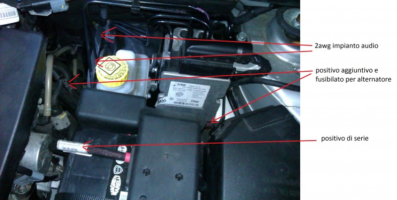

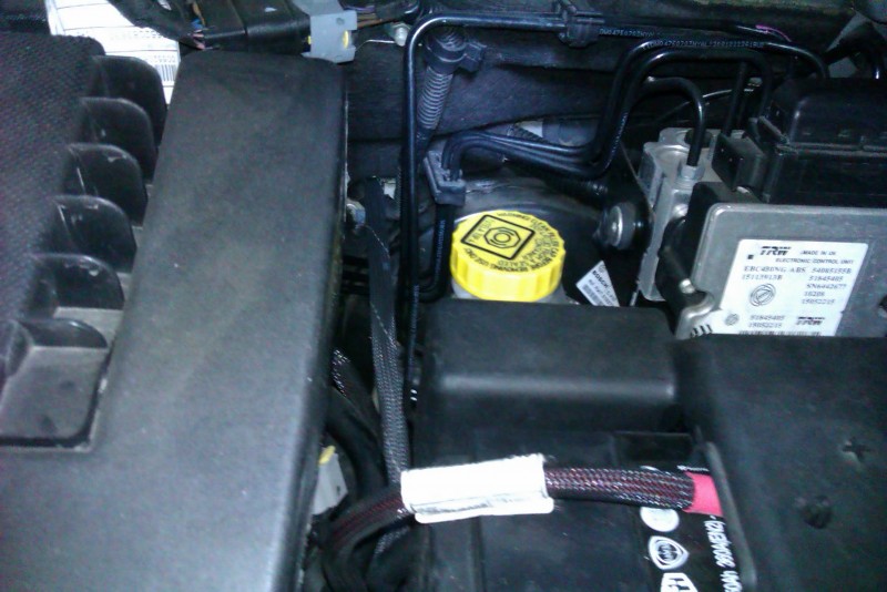

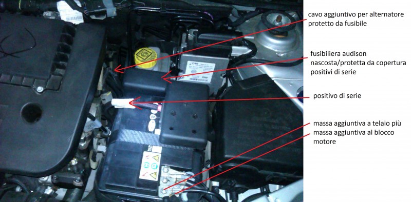

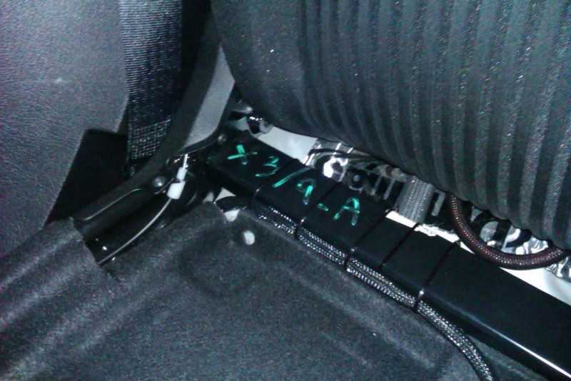

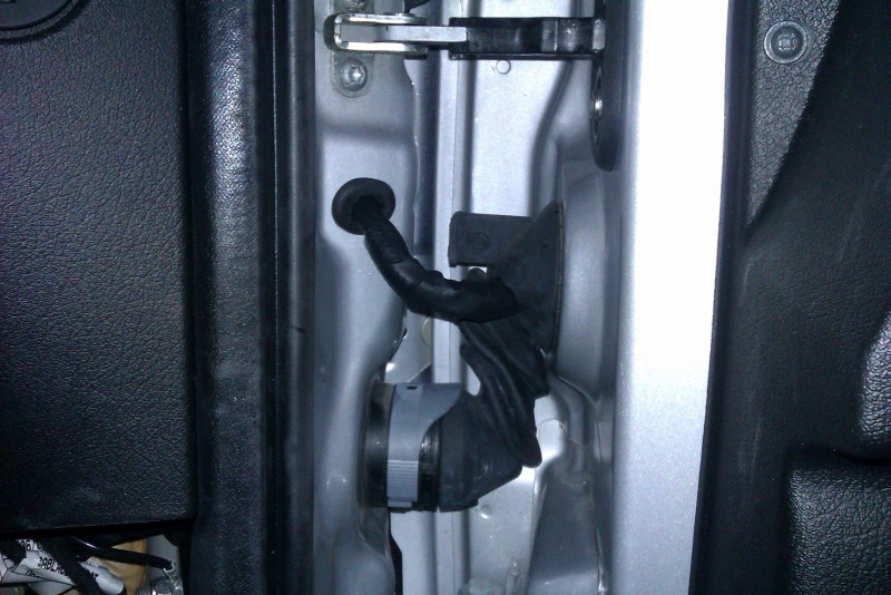

qui con qualche info in più...
non badate troppo al morsetto negativo perchè verrà rimpiazzato quanto prima

#387
Messaggio da marcosq »
bello ordinato stef
sei arrivato fin dentro il baule??
tutto bello inguainato e fascettato
stef600rr
Messaggi: 2835
Località: torino
Re: Ypsilon Rockford Fosgate / Morel
#388
Messaggio da stef600rr »
marcosq ha scritto:bello ordinato stef
Grazie caro, comunque devo ancora passarlo fino al baule...per ora è arrotolato sotto il cruscotto ^^
In ogni caso, certo...ben inguainato e fissato all'auto con fascette

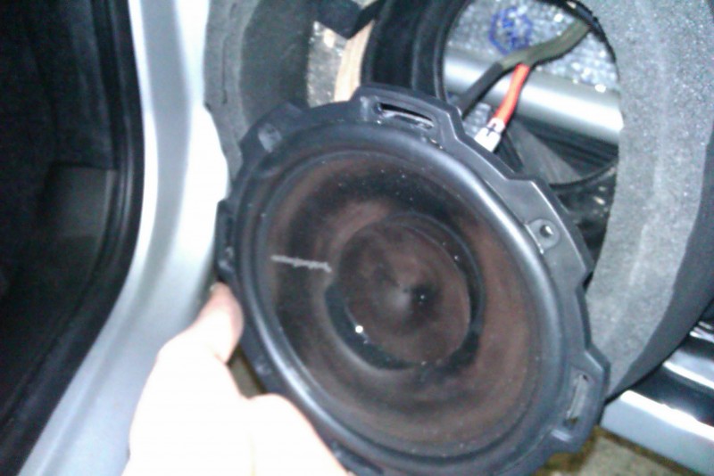

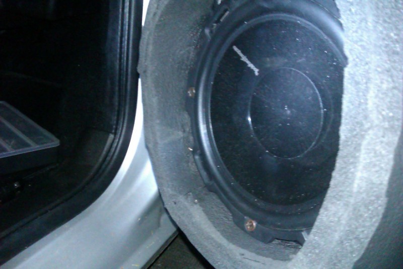

oggi, strano ma vero, sono andato avanti :)
dopo aver fatto il 1° turno a lavoro, ed aver accompagnato la moglie a lavoro, sono rientrato a casa alle 16.30... e mi son chiesto 10 volte:
"e mò che faccio? ho mal di schiena e i piedi che bollono...per non parlare del freddo che fà...mi butto a letto o ne approfitto per proseguire un minimo?"
bè, dopo aver perso un quarto d'ora su questa riflessione -.- sono sceso in garage con un obbiettivo:
finire almeno una porta
E CE L'HO FATTAAAAAAAAAAAAAAA :arr: :arr:
stef600rr
Messaggi: 2835
Località: torino
Re: R: Ypsilon Rockford Fosgate / Morel
#398

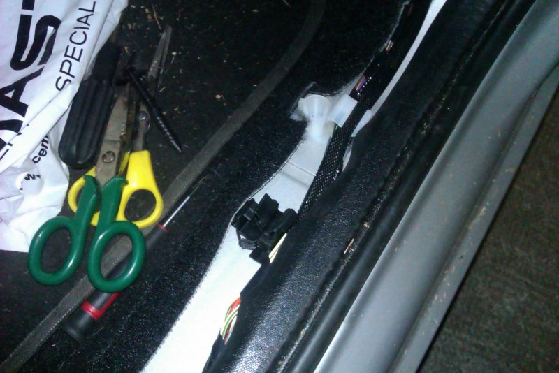

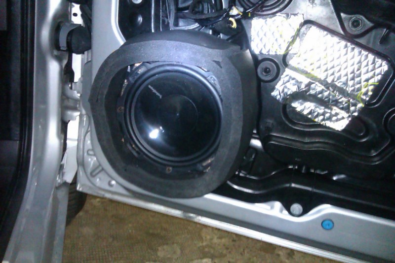

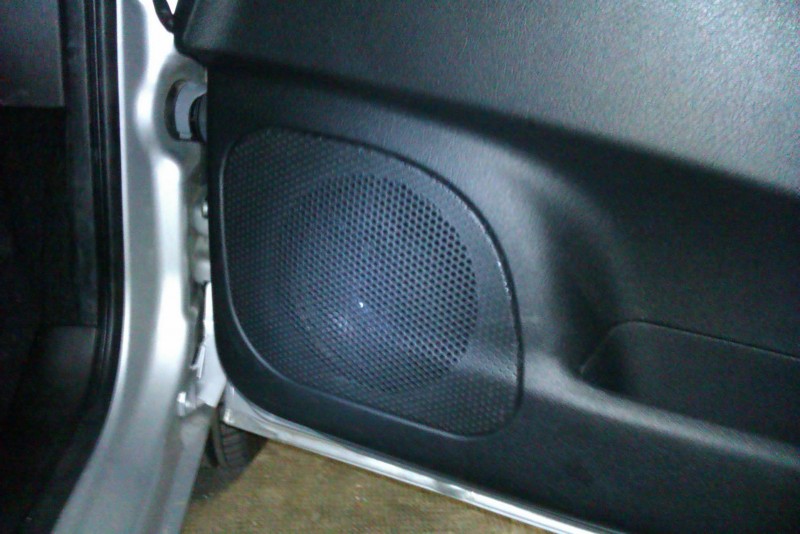

Alùra... questo è quello che ho combinato in un paio d'ore:
-passato la coppia di cavi dall'abitacolo all'interno della porta
-protetto passaggio tra scocca e porta con 1 strato di termorestringente, guaina in treccia metallica più ulteriore termorestringente (almeno è impermeabile)
-fissato i cavi all'interno della portiera
-collegato il tw :hahahah:
-montato supporto del wf (doppio anello da 2cm di multistrato marino)
-montato guarnizione in neoprene per far emettere il wf solo e soltanto in abitacole senza far risuonare l'ap tra i 2 pannelli interni (special thanks to Mr. Brabus :prrrr: )
-collegato il wf ^^
-rimontato la porta
tra le varie cose ho saltato tutti i passaggi tra cui: spostare l'auto (in mille pezzi) per far entrare/uscire gente dal garage, cercare viti perse, cercare cacciaviti giusti, morire di freddo e nominare qualche santo :yush:
le foto fanno pena, però possono dare un'idea...
la cosa bella è che da fuori il wf si intravede appena, ed è perfettamente centrato con la griglia a cui è "inchiodato" X_X

dimenticavo... le foto le ho fatte col telefonino e al buio più totale... abbiate pazienza per la qualità penosa :hmm:
BLACK BRABUS
Messaggi: 1792
#400
Messaggio da BLACK BRABUS »
