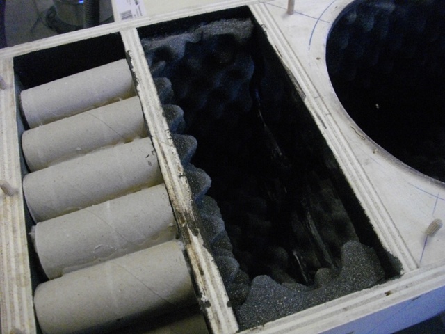

Se non ricordo male parlava di assorbente o mix di assorbenti.
I rotoli dovrebbero servire3 per tenetre l'assorbente in sede.
A questo punto, penso faccia qualche prova, prima di decidere definitivamente. Motivo per cuil la cassa resta smontabile per ispezioni all'interno.
Andrea, se ho scritto fregnacce... piccchiami :D

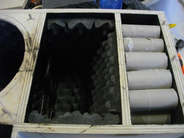

Nyocs ha scritto:Quei rotoli li riempi di cascame, fibra di legno, o altro o li lasci vuoti?
sicuramente farà un mix di fonoassorbenti al fine di ridurre tutte le rotture dovute alla forma della cassa e alle varie risonanze che può provocare alle frequenze d'interesse.
se non erro la stessa cosa l'ha utilizzata nel progetto "home" che ho visto su FB
Luca
...auto che non c'è!
#363

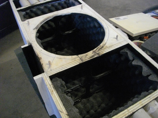

per ora ho alternato cascame tessile non pressato e fibra sintetica (quella per i filtri delle cappe di aspirazione) e sopra del bugnato... ma nessuno vieta di provare altri materiali.
per sostituirli ci si lavora benissimo anche senza riaprire il box...

Veramente il fonoassorbente sui woofer non si mette di default, men che meno a più non posso e dei più svariati tipi....scusa per la critica, ma ancora non sai l'altoparlante che ci metti(almeno non lo sappiamo noi :D ) e come carichi questo altoparlante, il fonoassorbente introduce perdite e queste vanno decise in fase di progetto e taratura finale.... :)
cmq a me quei tubi non è che mi piacciono particolarmente.... :hmm: (PS, ma non devono piacere a me :) )
#365
niko ha scritto:Veramente il fonoassorbente sui woofer non si mette di default, men che meno a più non posso e dei più svariati tipi....scusa per la critica, ma ancora non sai l'altoparlante che ci metti(almeno non lo sappiamo noi :D ) e come carichi questo altoparlante, il fonoassorbente introduce perdite e queste vanno decise in fase di progetto e taratura finale.... :)
si... ma so le dimensioni del box e a che frequenza da problemi!
Messaggi: 7736
#366
La parte più lontana del box di sicuro si....ma sotto il wf che le pareti sono più vicine ? a che frequenza si crea la risonanza nella parete di sotto dove hai messo gli altri tubi ? non è fuori-banda ? il passa-basso indicativamente a quando sarà ?

650-700hz

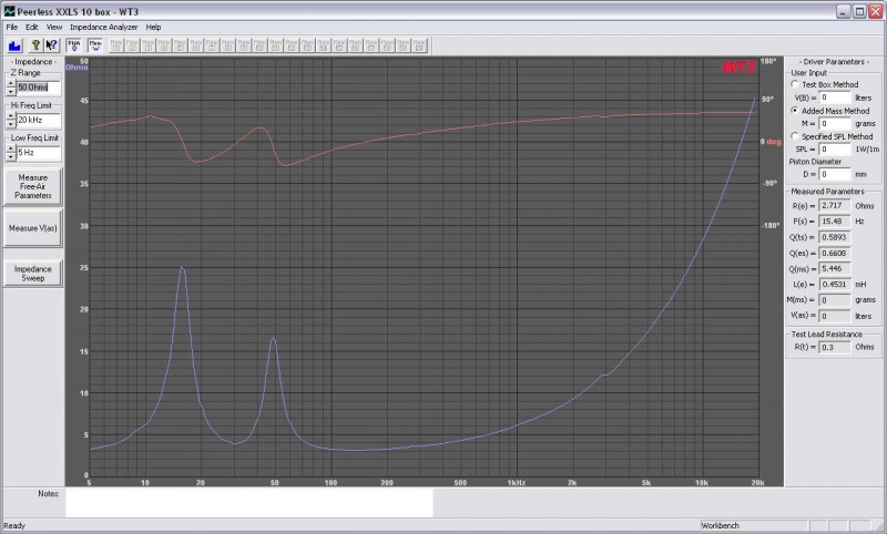

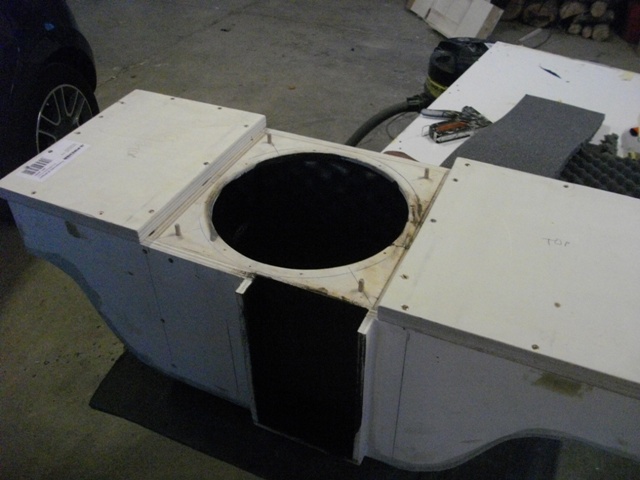

prima misura del sub...
sia in aria libera che nel box...
dopo alcune foto (anche se ancora totalmente grezzo)
Peerless XXLS 10" in box reflex 40 litri
Peerless XXLS 10" in Free air

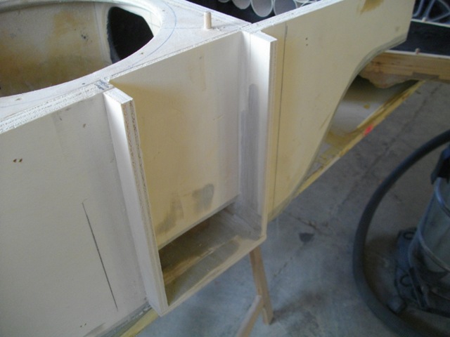

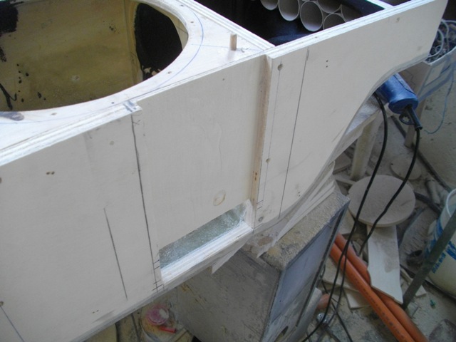

#372
per il reflex ho aoptato x il condotto laminare...
#373
e il trattamento interno
pronto alla prova!!!

Andrea, una domanda semplice semplice, ma una prova con la cassa completamente vuota (senza alcun tipo di fonoassorbente) l'hai fatta??
Prima di riempire con i 'rotoloni regina' non sarebbe il caso di partire da zero (box completamente vuoto) e capire su quali frequenze devi intervenire?

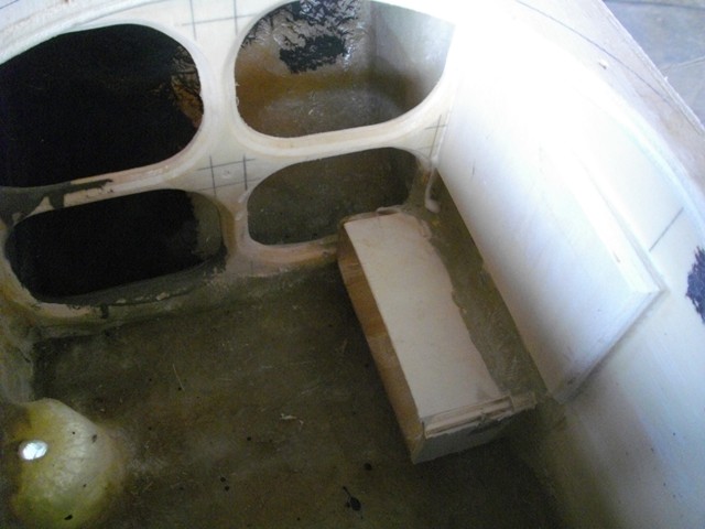

Ps mi piace molto il raccordo reflex, ho sfruttato lo spazio esternamente perdendo pochissimo di spazio interno. Che misure ha il raccordo?
#376
la cassa è chiusa coi coperchi avvitati proprio per fare prove... ho smesso solo x il poco tempo!!!

Perche con il reflex ci sono 2 picchi di impedenza? e cosa stanno a indicare?
Messaggi: 7736
#378
alfa75ts ha scritto:Perche con il reflex ci sono 2 picchi di impedenza? e cosa stanno a indicare?
L'accordo che più o meno è nel mezzo dei due picchi, in questo caso sta sui 32-hz.... :hmm:

In prima approssimazione si può dire che il picco a frequenza più bassa riguarda il box e il secondo l'altoparlante, mentre l'accordo è il minimo della curva. In realtà le cose non sono così semplici, per l'accordo dovresti usare questa formuletta:
Fb^2=F1^2+F2^2-Fc^2
con
F1, F2 = freq. primo e secondo picco
Fc = freq. del box chiuso

Antonio Marinilli ha scritto:In prima approssimazione si può dire che il picco a frequenza più bassa riguarda il box e il secondo l'altoparlante, mentre l'accordo è il minimo della curva. In realtà le cose non sono così semplici, per l'accordo dovresti usare questa formuletta:
Fb^2=F1^2+F2^2-Fc^2
con
Credo che il picco a frequenza piu bassa sia dell'accordo,e a frequenza piu alta il picco di risonanza Dell altoparlante...
