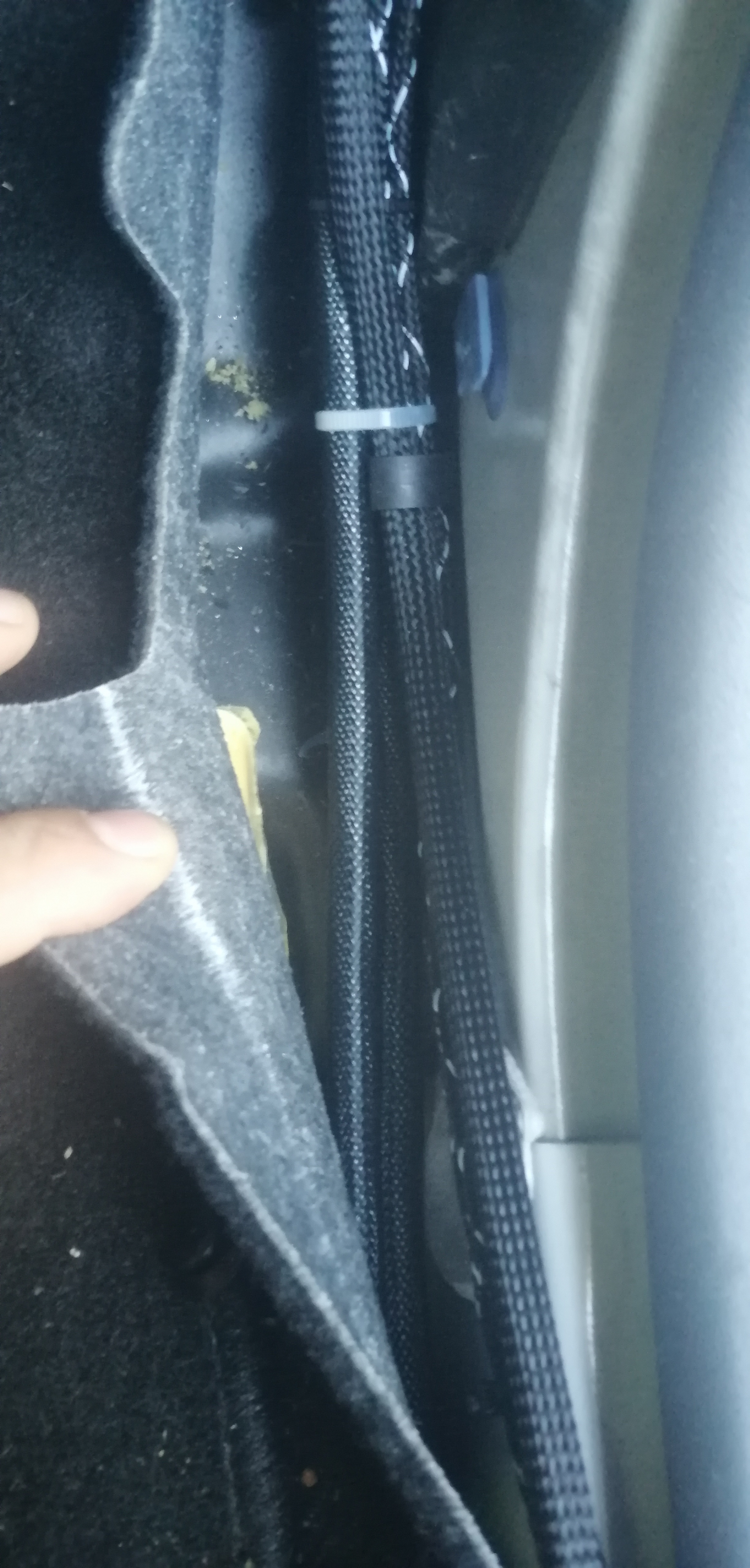

synagryda ha scritto: 13 dic 2020, 19:42
Tammaro86 ha scritto: 13 dic 2020, 19:33
synagryda ha scritto: 13 dic 2020, 19:12
Mi ha fatto tutto l'installatore.

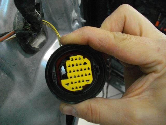

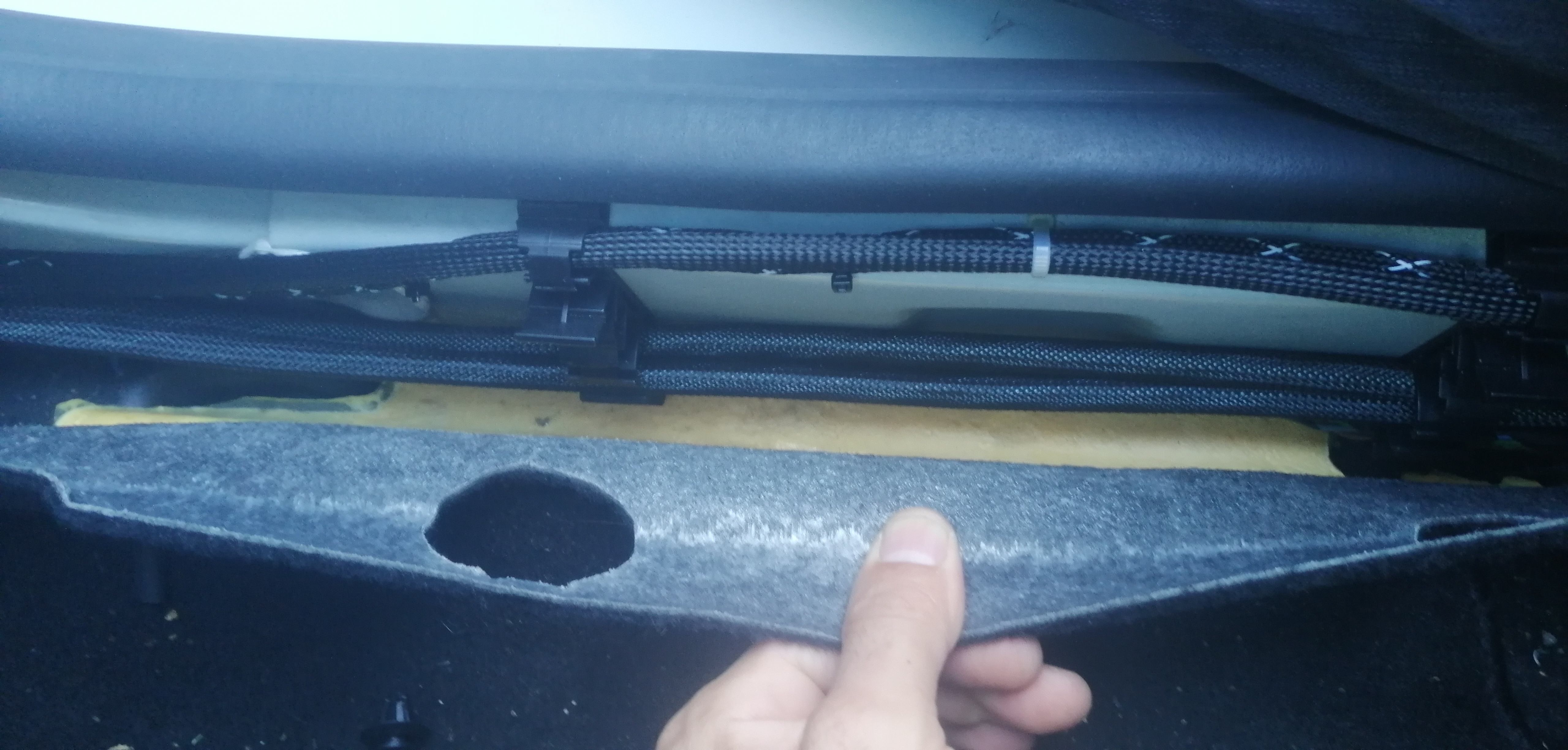

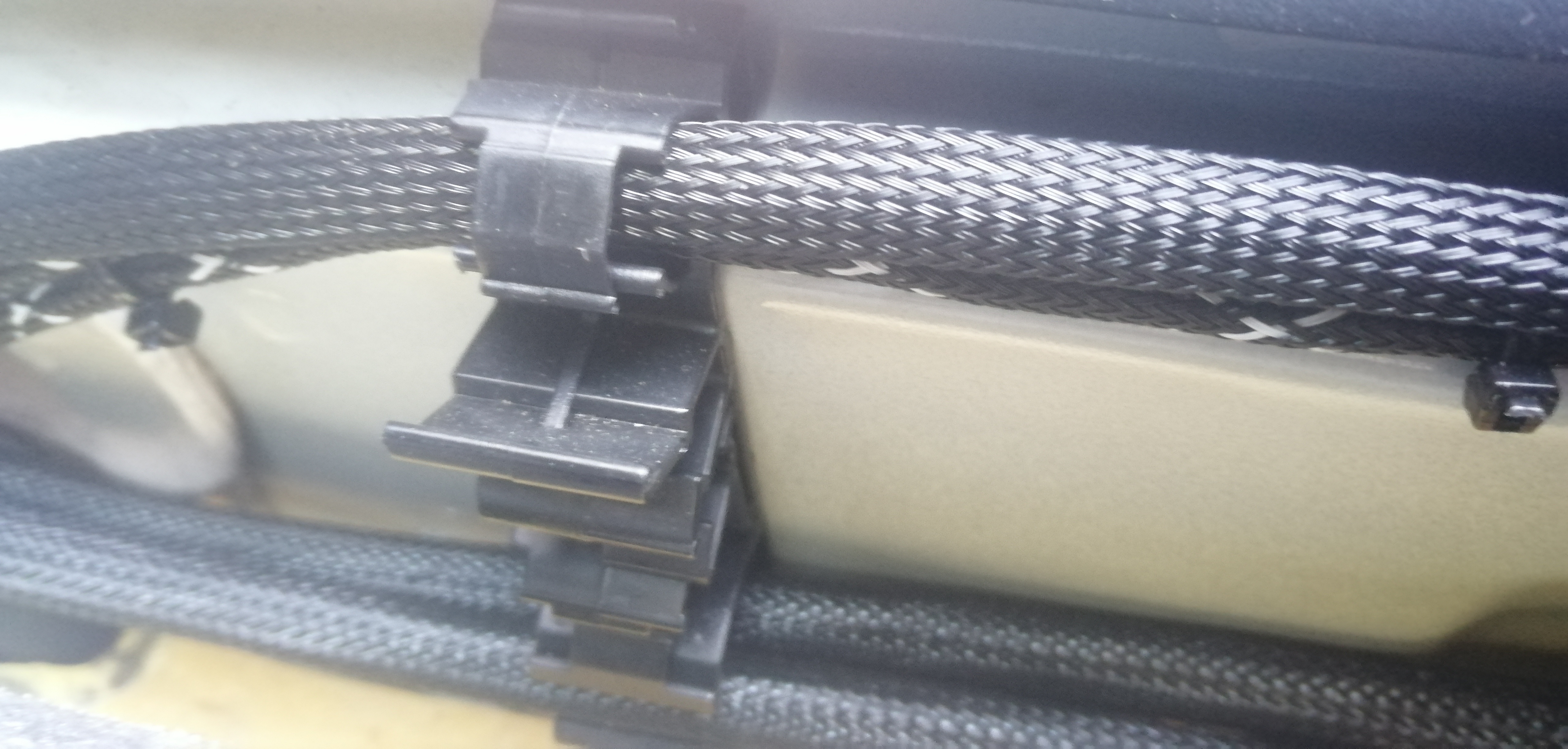

Sappi che ti entrerà acqua da lì
Speriamo di no. Ho visto superiormente un gommino forato e poi l’ingresso nel corrugato mi pare ben realizzato. Ma chiedo delucidazioni domani. Grazie!
Il materiale intorno al cavo non è corrugato ma tela antitaglio, e anche se c'è un gommino la tela lascia passare acqua essendo forata. Come questa, Ps andrebbe messa ovunque per questioni di sicurezza e pulizia impianto

Tammaro86 ha scritto: 13 dic 2020, 19:51
Il materiale intorno al cavo non è corrugato ma tela antitaglio, e anche se c'è un gommino la tela lascia passare acqua essendo forata. Come questa, Ps andrebbe messa ovunque per questioni di sicurezza e pulizia impianto IMG_20201003_143759.jpg
Chiedo, non so proprio. Massimo il mio amico installatore è competente, speriamo non abbia fatto un lavoro azzardato.
Mi pare che la calza anti taglio sia sovrapposta a un altro tubicino. Ma chiedo.
Riguardo l'anti silicone appena ho iniziato i lavori ho sentito un forte odore di solvente, che man mano e poi svanito.
Il Fonogel, fammi toccare, l'ho usato anche su altre due macchine precedenti e non ho mai avuto stacchi, problemi, anzi: non sono più riuscito a togliere le sbavature che maldestramente ho fatto poiché non avevo isolato il telaio con del nastro: ho provato con diversi prodotti chimici ma nulla, non si è più tolto...
Ciao e grazie per i suggerimenti pratici.
Manu
synagryda
Messaggi: 1410
Località: Oristano
#344
Messaggio da synagryda »
Eccomi: ho chiesto stamani a Massimo.
Cavi protetti prima con tubicino in silicone trasparente, poi inguainati con calza anti taglio, e sigillati su entrambi i lati da nastro auto agglomerante.
Non è mai entrata acqua nelle auto dei clienti con questo metodo di installazione.

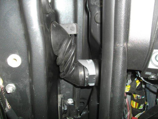

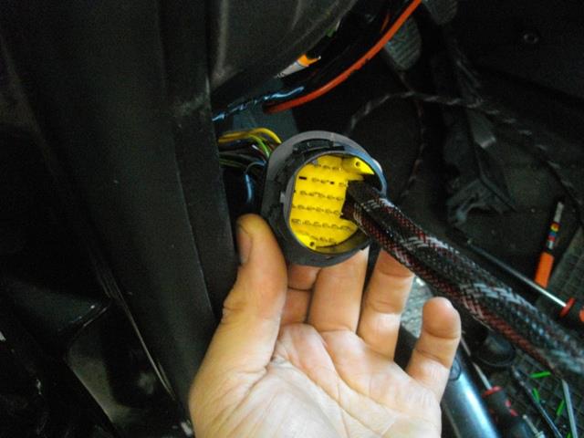

io avrei da ridire sul lavoro delle porte... intanto la soluzione con il gommino passacavo è molto migliore, sia per non avere sfiati, sia per non avere inutili infiltrazioni di acqua e anche per non stressare i cavi con l'apri e chiudi costante.

Sono d'accordissimo che un gommino passacavo sia meglio ma mi sono rivolto al mio installatore e ha adottato questa soluzione spartana. Speriamo non mi dia noie in futuro.

io sulla mia vecchia saxo avevo usato il gommino come tommy, sulla musa per non togliere lo sportello e bucare le lamiere ho bucato i passacavi di serie e sono entrato dentro con i cavi... passai 2 coppie di CS12 VDH...

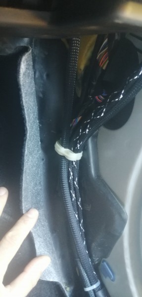

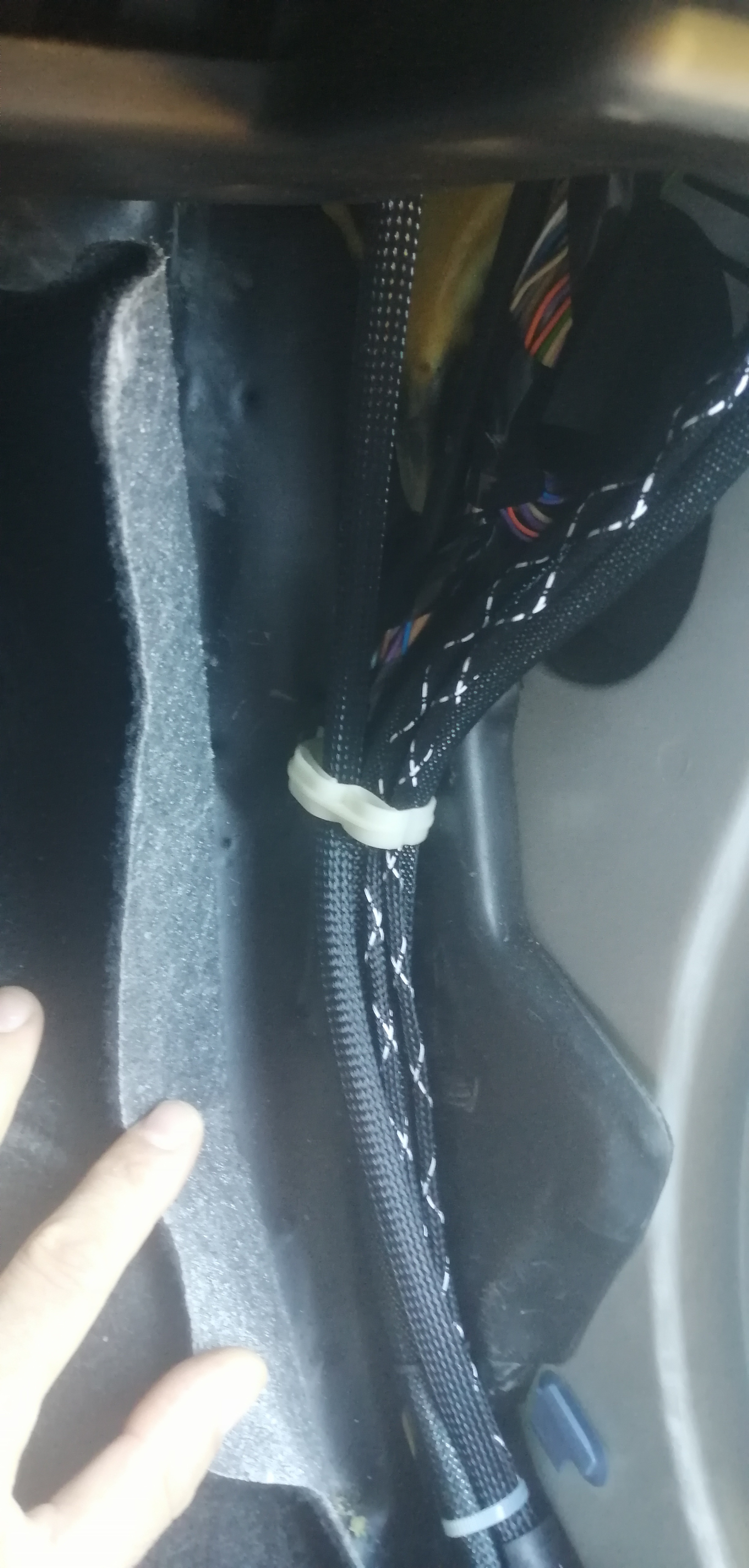

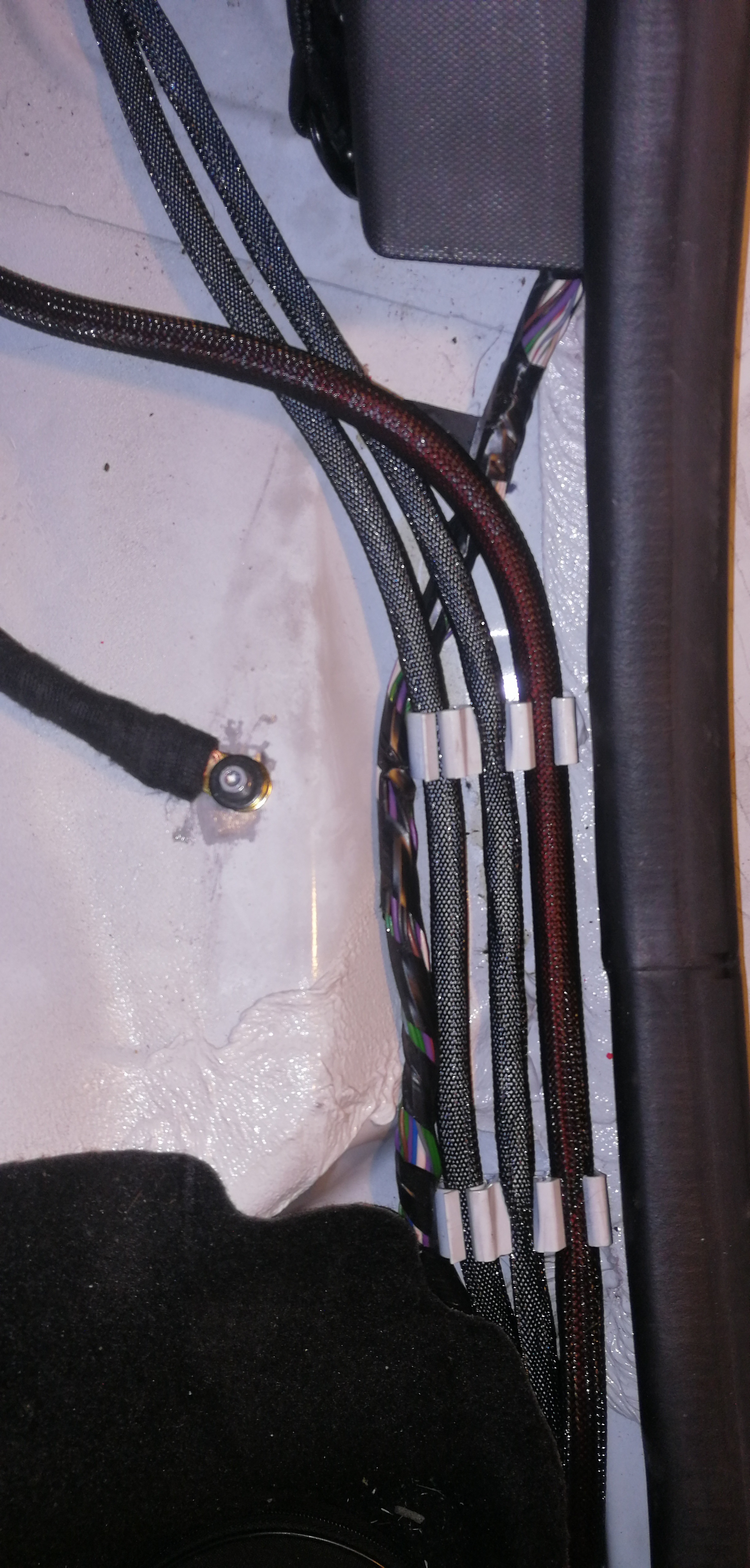

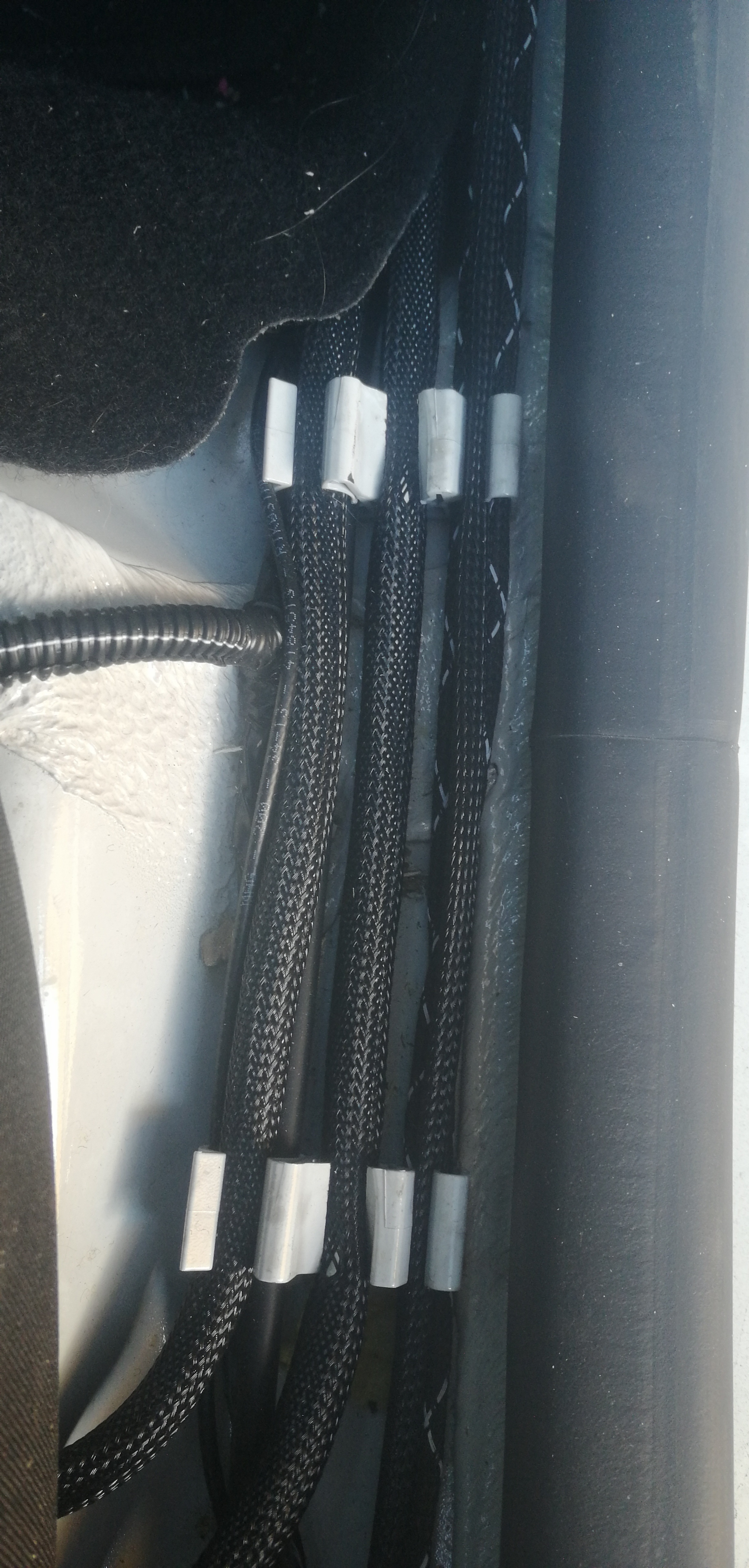

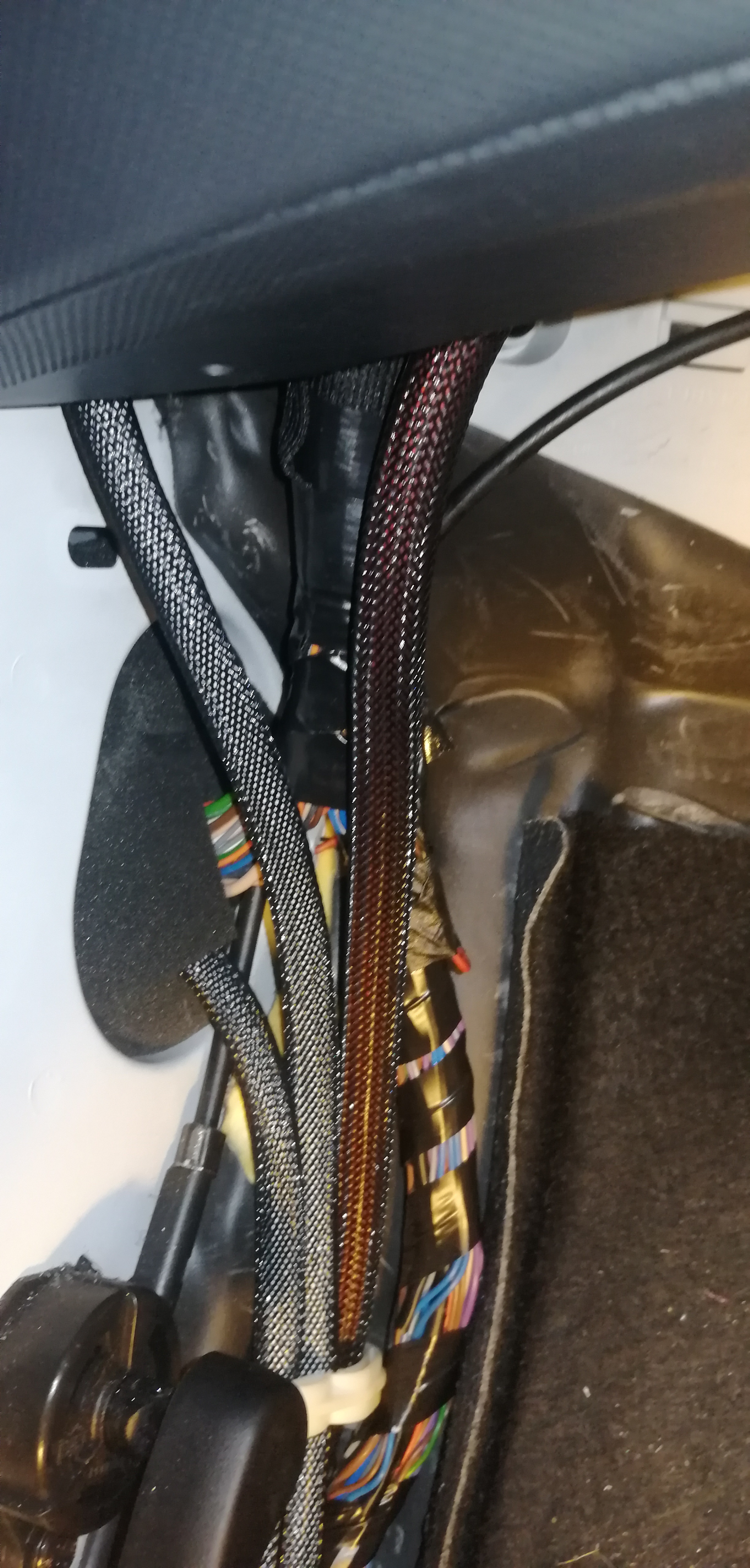

Sono finezze che purtroppo molti Installatori medi non adottano, come usare la guaina antitaglio su tutto il cablaggio,

Tammaro86 ha scritto: 14 dic 2020, 20:00 Sono finezze che purtroppo molti Installatori medi non adottano, come usare la guaina antitaglio su tutto il cablaggio,
Usare la guaina anti taglio su tutta la cablatura?
Perché?
Non va impiegata dove serve?
Tammaro86
Messaggi: 515
#353
Messaggio da Tammaro86 »
synagryda ha scritto: 14 dic 2020, 20:02
Perché?
Può servire ovunque, questioni di sicurezza e pulizia, per quello che costa poi

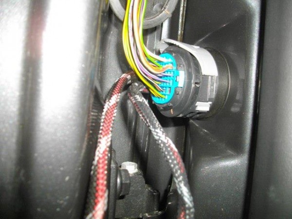

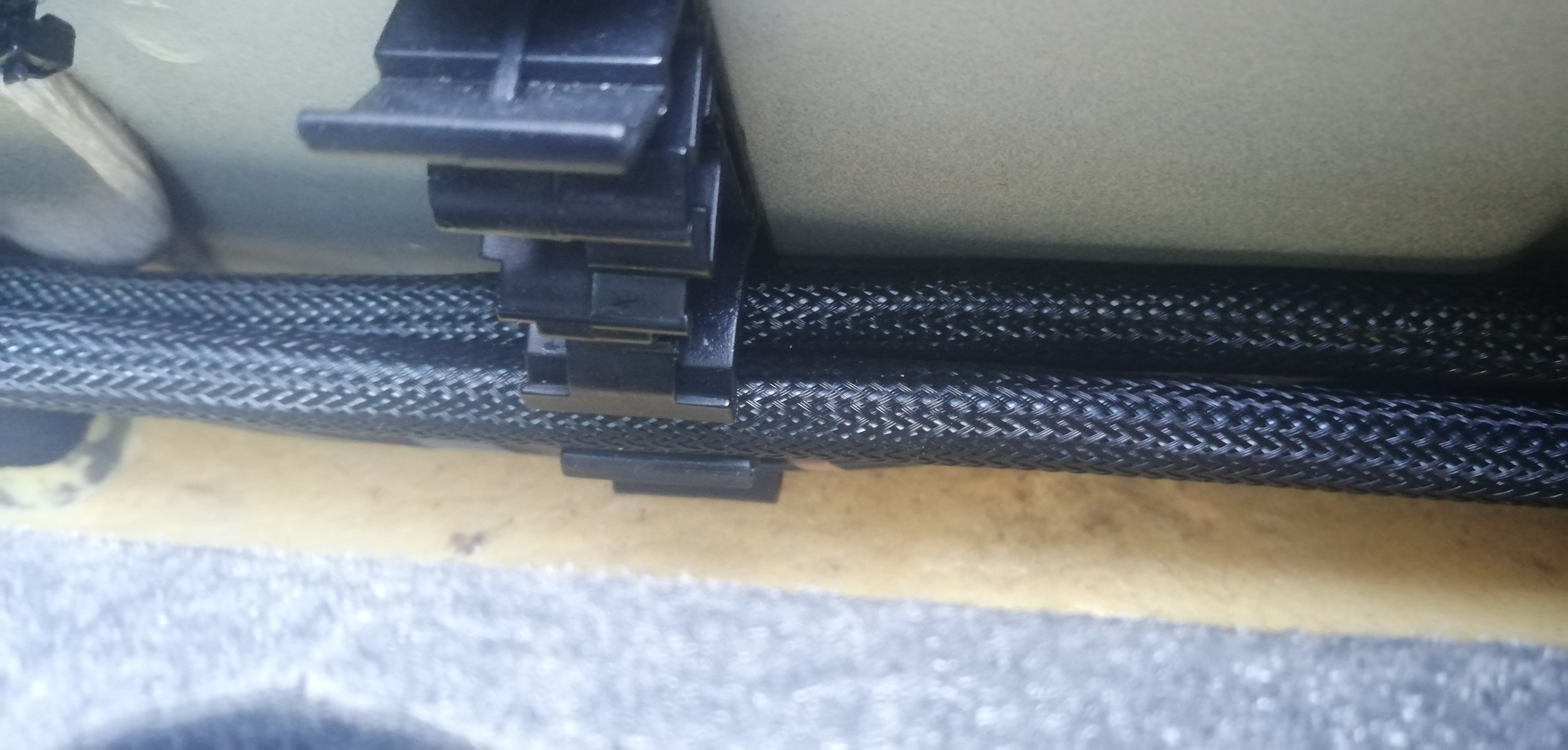

#355
Anche sulla mia ho inguainato tutto... se compri guaina black normale (e non quelle colorata supercostose) con 100 euro inguani un km di cavi!!! E sei sicuro di avere tutto protetto da eventuali ganci, lamiere, spigoli ecc...
#356

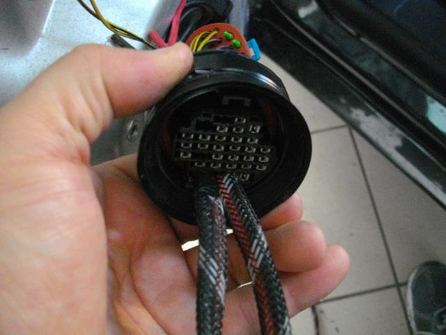

Vorrei far notare un dettaglio sul lavoro fatto da tommy... la scelta del cavo di potenza (quello x le casse x intenderci). Per avere massima pulizia abbiamo usato due coppie di Supra Rondo 4×2.5, una usata per i wf e una per la medioalta: così passi 2 soli cavi ordinatissimi e molto flessibili e dai 4 conduttori per cavo twistati alla perfezione. Per altro cavo di OTTIMA fattura.

Ringrazio per i vostri interventi. Sulla mia vettura la calza anti taglio è stata messa sul cavo alimentazione e massa dentro il vano motore e soprattutto tra questi a vano abitacolo.
Poi sul cavo di potenza che entra nella portiera. Probabilmente sarà messo anche tra fianchetti e bagagliaio. Ma sotto i battitacchi no, non se n'è ravvisata la necessità.
Sul fatto dell'ordine, della pulizia, dell'estetica nulla da eccepire, i vostri lavori sono bellissimi.
Il mio cablaggio è stato pre impostato ma non è definitivo. Non avevo tutto a disposizione, nonostante il progetto in mano mi sono dimenticato di un paio di cose.
Diciamo che l'obbiettivo è l'insonorizzazione tanto i sedili dovrò ri smontarli e quindi non c'è nulla di definitivo.
Ps. I cavi Supra li avevo sul Jimny, ora ho gli Eagle Cable e i QED. Questi già passati e posti dietro i montanti. Per fortuna la mia utilitaria In-Qubina ha abbastanza spazio a disposizione. Ciao

Nostromo ha scritto: 15 dic 2020, 6:06 Vorrei far notare un dettaglio sul lavoro fatto da tommy... la scelta del cavo di potenza (quello x le casse x intenderci). Per avere massima pulizia abbiamo usato due coppie di Supra Rondo 4×2.5, una usata per i wf e una per la medioalta: così passi 2 soli cavi ordinatissimi e molto flessibili e dai 4 conduttori per cavo twistati alla perfezione. Per altro cavo di OTTIMA fattura.
È solo grazie a te che me li hai fatti scoprire, Ps ora li usiamo anche in casa 😏
