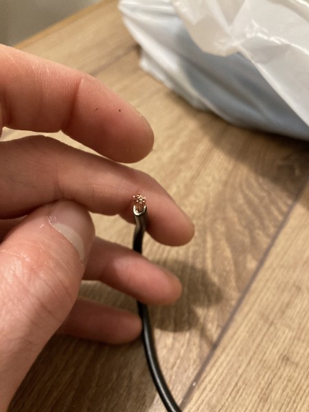

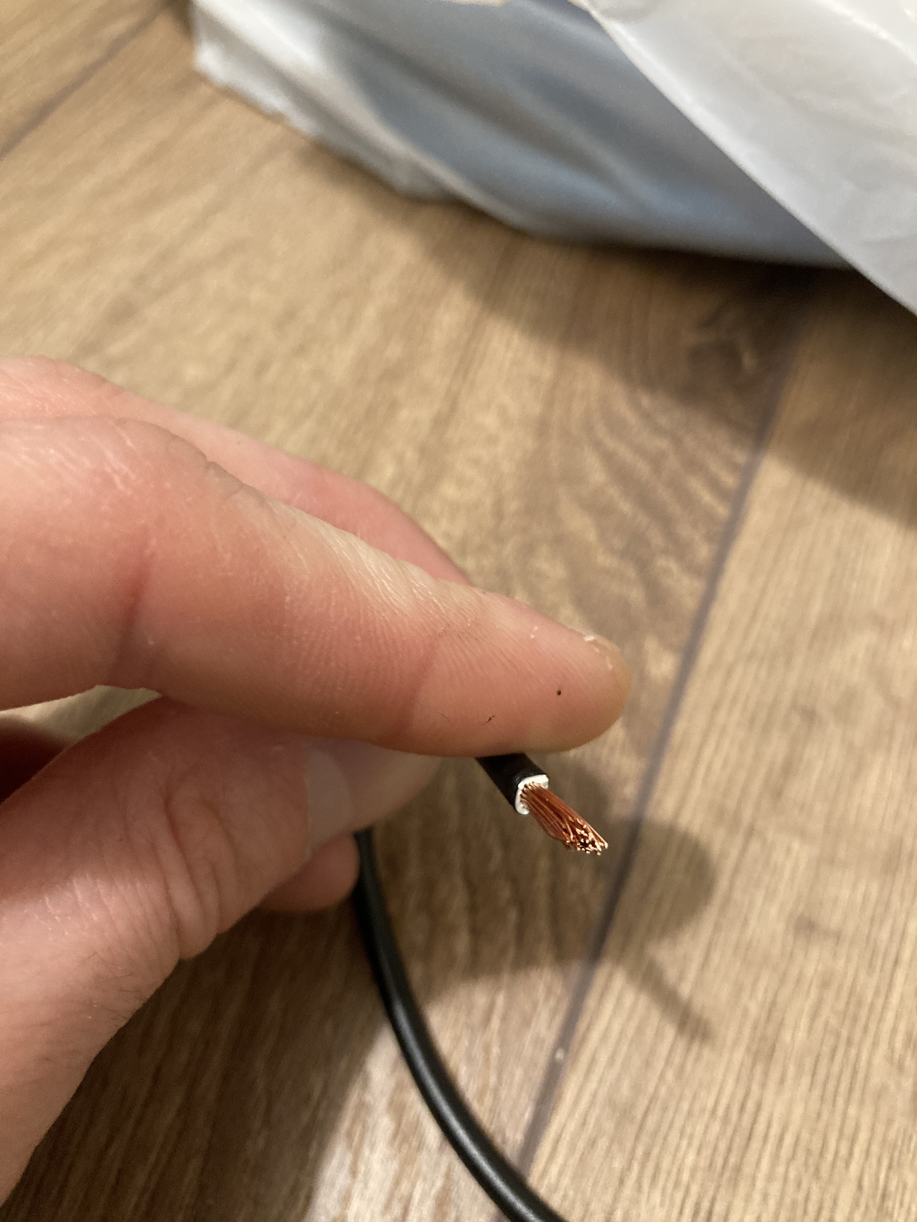

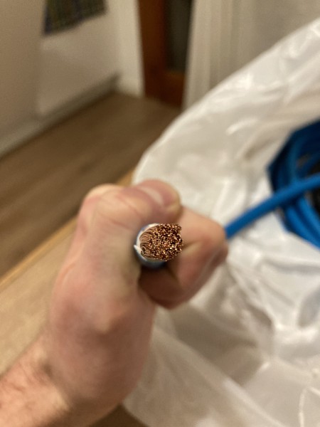

Non so, magari spellali e fai una foto per vedere come sono,
quelli rossi e neri sono per gli altoparlanti non da elettricisti...
ma sembrano tutta gomma... magari la foto inganna

Non riuscivo a mettere a fuoco più vicino scusa!
Messaggi: 6150
#303
Quanto avrà? 15 trefoli?!
Sinceramente a me non ispirano ne uno ne l'altro... e li cambierei
magari aspetta qualche altra risposta
per i tw cmq 2.5 è troppo... 1.5/1.75 va benissimo

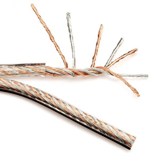

Già per esempio guarda questi Audison base FT da 1.78mmq, giusto per renderti l'idea della differenza

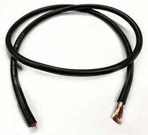

Questo è il Sarflex 35mmq

mi pare sta a 6-7€ al metro il sarflex
5.9 su "cem elettromeccanica"
già l'Audison sta a 10-12€ al metro
il phonocar 17€
Ma forse ce la fai anche con il 25mmq a 4.08€ al metro
https://www.cem-elettromeccanica.com/it ... cavo-rosso
300w il sub
320 nell'anteriore (ma 160w i tw)
di solito passano da 2 a 4 awg, audison ed altro
questo sarebbe tipo un 3awg

Gli FT andrebbero più che bene, è un ottimo cavo, ci sono da 1.78 / 2.67 / 4.27 mmq , tw / wf / sub
FT 214.2 / FT 212.2 / FT 210.2
questo era un esempio, vedo se c'è qualcosa di più economico ma accettabile

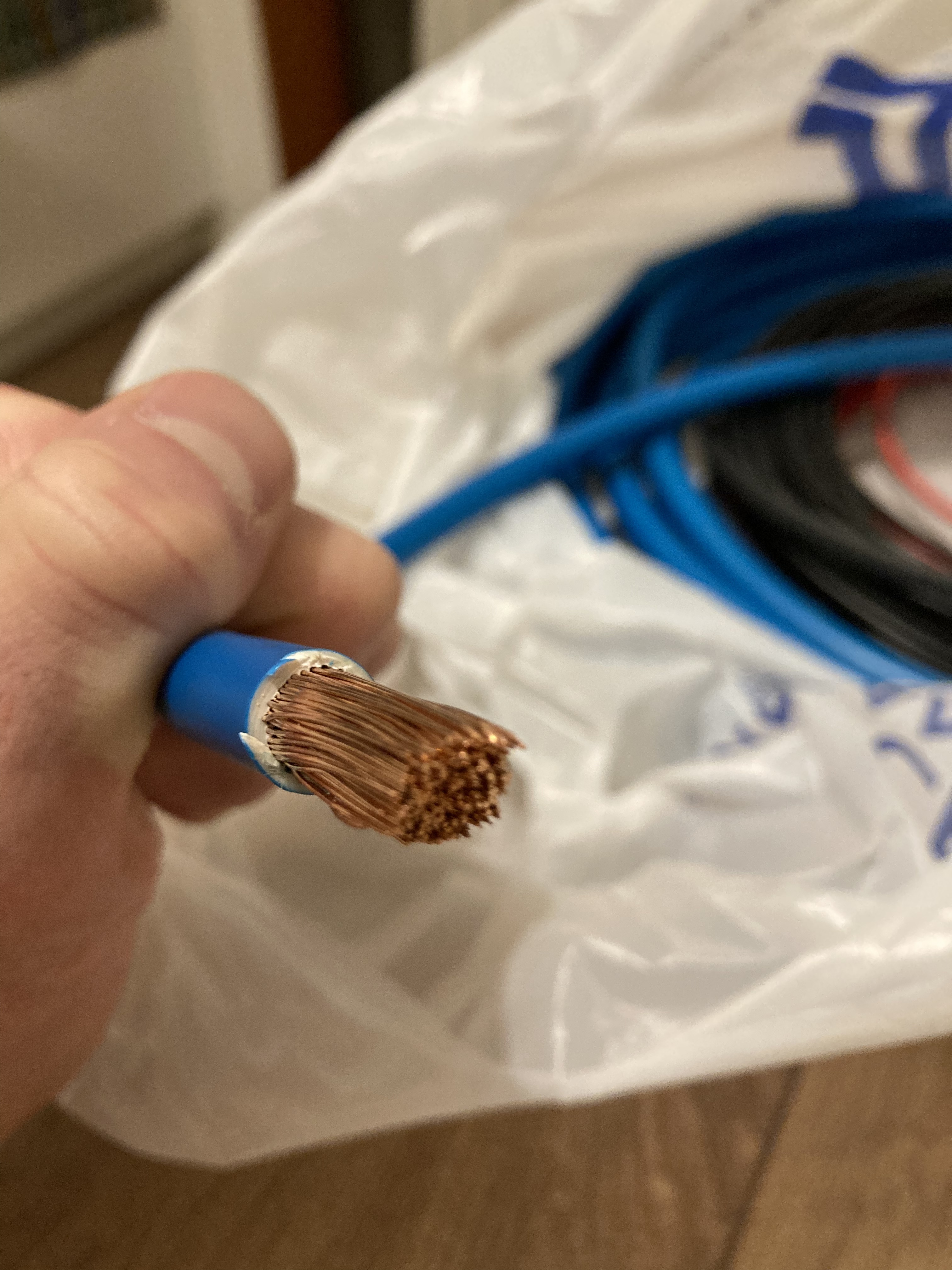

#313
Quello dell'alimentaione per me poteva andare.
Come cavi speaker un buon cavo OFC a prezzo buono cerca il Kabeldirekt su amazon.
