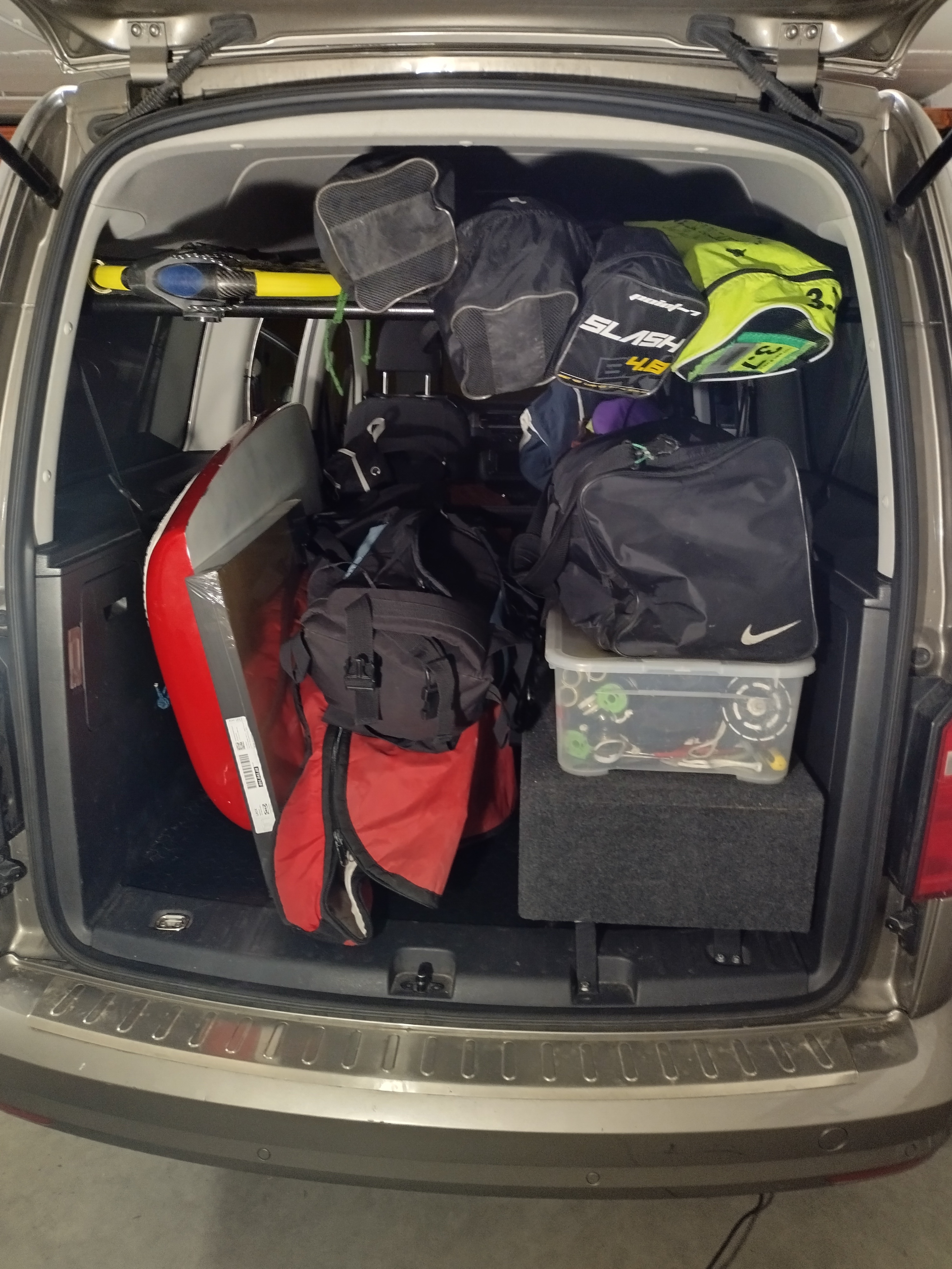

Per il momento devo fermarmi qui, pausa lavori estiva...si fa per dire perchè oggi pomeriggio in garage a fare le misure mi sono congelato, comunque a breve si parte, ho già collaudato la capacità di carico con il nuovo sub e si riesce a farci stare tutto, sarebbe quello scatolotto grigio in basso a destra.
