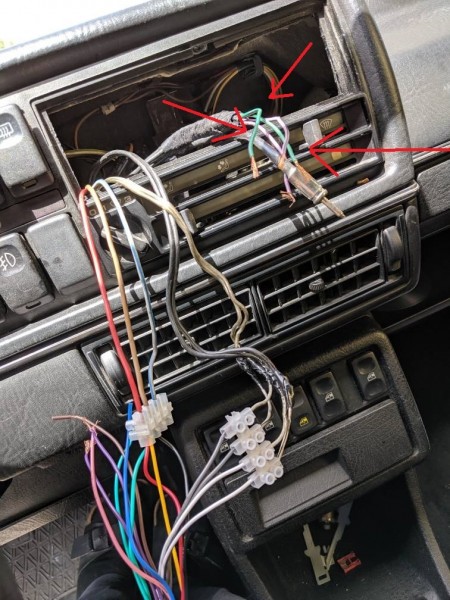

Cristesi ha scritto: 8 giu 2019, 20:10 Dude ho tolto le giunture ai fili verde i viola e fatto test continuità: puntale sulle linguette altoparlanti e altro puntale sui fili verdi e viola, tester su ohm ma sempre fisso su "1".... Quindi che si fa?
Però 'spetta un attimo...
Io avevo inteso, dalle foto, e in particolare da questa:
che i cavetti colorati fossero solo dei piccoli spezzoni giuntati ad altri cavi (neri, mi pare avessi detto tu).
Che operazione hai fatto, di preciso???

Ho tolto la giuntura verde, verde/nera, viola e viola/nera. Ho provato gli altoparlanti come diceva max coi puntali sulle linguette e tester su ohm e mi da 005 su entrambi x cui direi buoni giusto?
Dude tu dici che i cavi o non collegano niente o sono interrotti, ma che siano tutti e 4 interrotti mi sembra strano.
Poi ad entrambi gli altoparlanti delle portiere arrivano i cavi x cui da qualche parte vanno ma come "Censored" faccio a capire? Ho provato a tirarli ma ovvio non si muove niente.
Inviato dal mio Pixel 3a XL utilizzando Tapatalk

Cristesi ha scritto: 8 giu 2019, 20:41 Ho tolto la giuntura verde, verde/nera, viola e viola/nera.
Ok, e quindi cosa è rimasto?
Cavi neri?
Oppure a guaina trasparente come quelli che finiscono sui woofer? (uguali a quelli che hai attaccato ai cavi bianco/grigi)
Cristesi ha scritto: 8 giu 2019, 20:41 Ho provato gli altoparlanti come diceva max coi puntali sulle linguette e tester su ohm e mi da 005 su entrambi x cui direi buoni giusto?

I fili che arrivano a cruscotto sono neri e poi avevano le giunture colorate. Idem ai woofer portiere arrivano neri ed hanno poi due giunture trasparenti. Anche le coppie bianche e grigie hanno le giunture.
Vabbè dai non vi stresso più, anche xchè anch'io mi son rotto le palle. Vi ringrazio del supporto e vi chiedo scusa.
