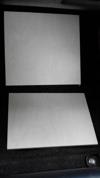

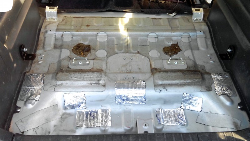

Sotto i sedili del microscopico fuoristradino giapponese il fondo non è regolare. Ci sono nervature, avvallamenti, un macello; così è stato necessario prendere delle tavole in multistrato da 10 mm di sezione per fissare i finali. Almeno sono in piano, più o meno...
Basi in compensato fissaggio finali
Basi multistrato per ampli jimny.jpg (27.29 KiB) Visto 1084 volte

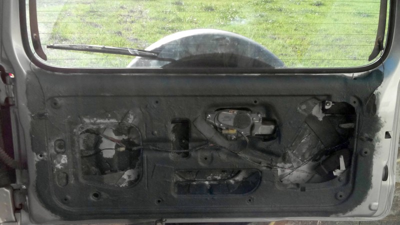

Poi si è passati all'insonorizzazione del portellone posteriore visto che non c'è cappelliera, il bagagliaio è stretto, il portellone è vicinissimo alla panchetta posteriore. Fonte di rumori vari. Ora va molto meglio!
Trattamento solito al portellone
Piano piano si tolgono vibrazioni

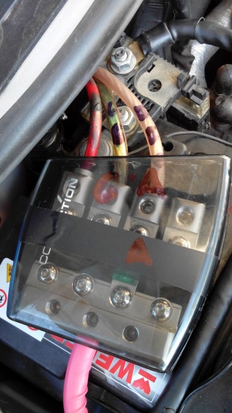

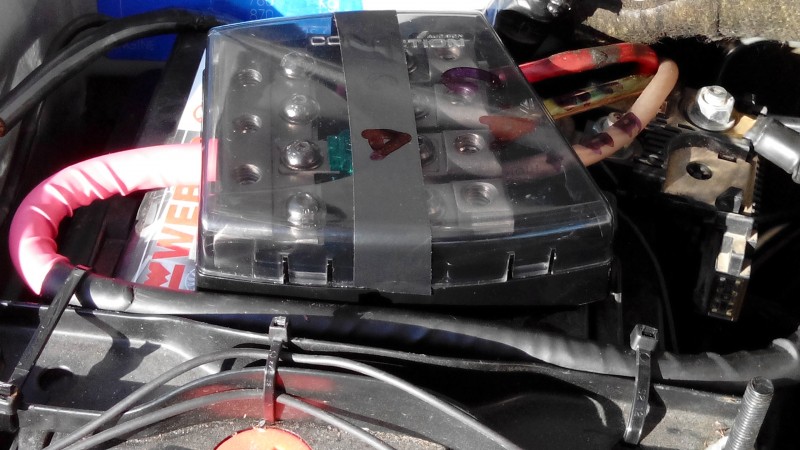

Anche sull'alimentazione si è lavorato per togliere il superfluo e non porre troppi interruzioni alla linea di alimentazione. Scatola di derivazione con fusibili direttamente vicino alla batteria e poi cavi corti ai finali. Luca mi ha fatto il pragone del fiume che scorre: più il letto è libero maggiore libertà di flusso;
Deriva corrente
Deriva corrente
Derivazione alimentazione.jpg (61.1 KiB) Visto 1084 volte
Un ingresso quattro uscite

Ottimo lavoro Manu! Molto ben integrato e strutturati a dovere!
Se posso permettermi un appunto... metti la calza antitaglio sui cavi di alimentazione, visto che passano dalla paratia e ne vano motore sono soggetti a forti sbalzi termici e a tante vibrazioni!
Buone feste!

Messo un tratto di calza anti taglio proprio nel tratto che attraversa la paratia. E un altro dove passano i cavi in un foro dove la lamiera è bordo vivo.
Grazie per i complimenti.

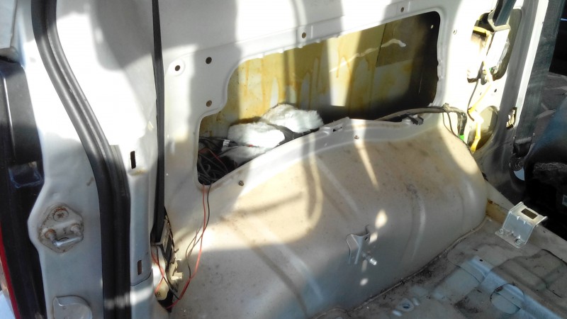

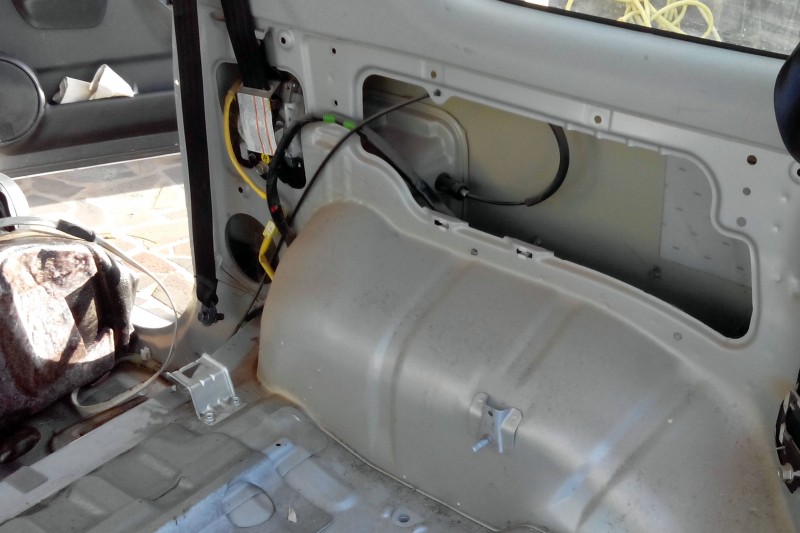

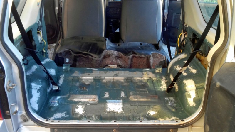

Nell'attesa di ricevere il Genesis, mio nipote l'ha spedito dopo Natale... mi sono messo a insonorizzare tutto il retro del Jimnino.
Approfittando delle belle giornate, anche calde, qui in Sardegna è un piacere lavorare all'aperto.
Auguroni a tutti per un 2016 all'insegna di ottimi ascolti musicali e un mare di salute!

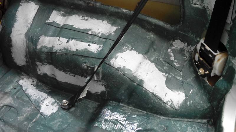

Primo sgombero di panchetta, moquette, cinture di sicurezza, poi pulizia e sgrassamento, inseguito applicazione di placche antivibrazioni.
Passaggio di Fonogel, tre mani, negli spazi tra le liste di antivibrante. Risultato ottimo, provato con martello di gomma!
Risultato finale, ora lasciamo asciugare per un paio di giorni.

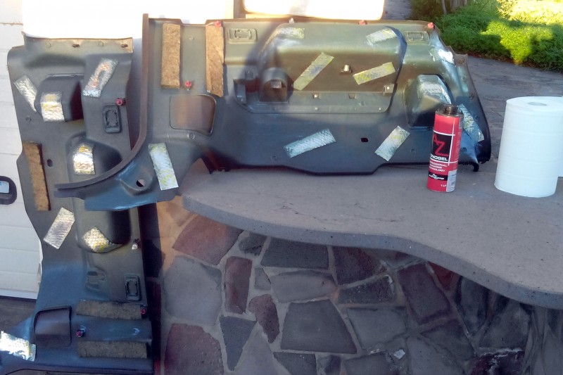

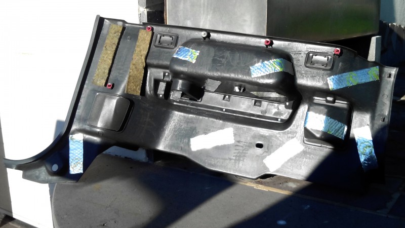

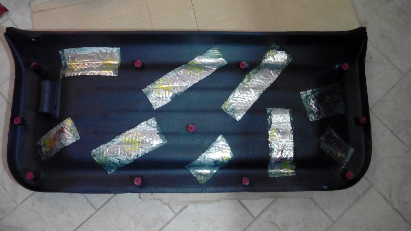

Già che c'ero passati per bene i due "coperchi" laterali, i pannelli di plastica.
Stessa pratica: pulizia, sgrassaggio, qualche pezzo di STP, tre mani di Fonogel, test con martello e nocchie delle mani.
Eccoli:

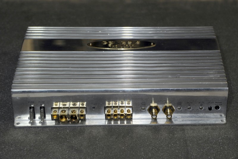

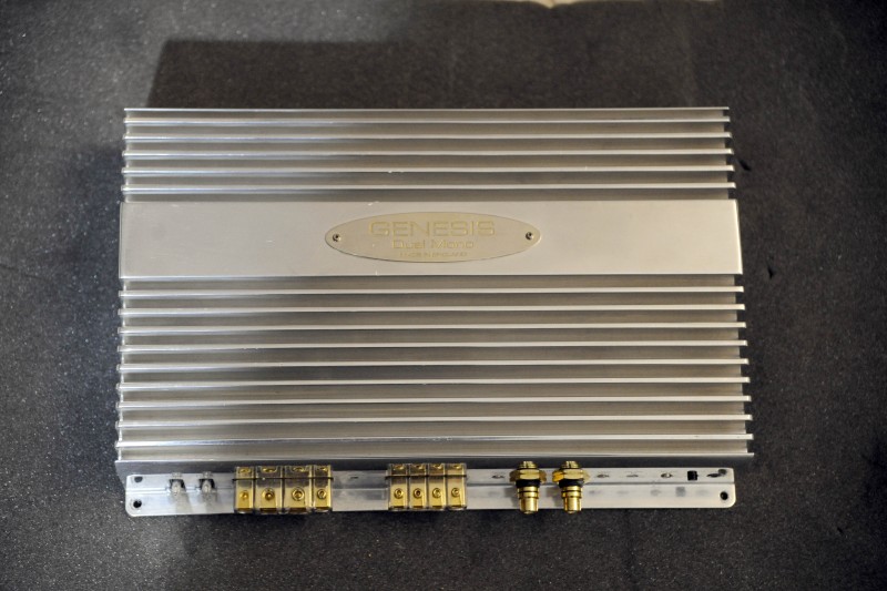

Arrivato il Genesis Dual Mono, finalmente!!!
Finale molto compatto, si pensi che posso montarlo in orizzontale sotto il sedile. Eppure con due canali in grado di sprigionare oltre 150 watt!
Per il Jimny non potevo scegliere di meglio, suppongo.
La prova fatta su in Piemonte mi aveva sorpreso per le prestazioni soniche: caldo, aperto, analitico eppure mai affaticante, con una potenza che mi è parsa perfino eccessiva per la mia macchinetta.
Domani lo monto dopo aver provato sia il Phoenix, sia in questi ultimi giorni anche l'Harman Kardon Ca 260 moddato. Entrambi con caratteristiche ben diverse. Il Phoenix sulla gamma alta ha pochi confronti a quanto ho ascoltato sino ad oggi. L'HK, invece, basso profondo, energico, gamma media ottima ma sul tweeter meno musicale.
Sono in frenesia di sentire bene e approfonditamente il Genesis, oltretutto questo è la terza seria già con l'alimentazione diversa dai precedenti modelli, led blu... Dovrebbe essere un mix tra i due!
Al prossimo aggiornamento!

Ciao a tutti!
Il Genesis Dual Mono, terza serie, dopo due giorni di prove, credo che sia il finale migliore tra gli apparecchi compatti (20 x 30 cm circa) che potevo scegliere. Senza dubbio.
Potenza ottima.
Suono pulito e non colorito.
Alti estesi ma non striduli.
Gamma media ottima.
Basso secco, deciso, autorevole.
Divisione dei canali, in stereo, eccezionale.
Sono davvero contento dell'acquisto!
