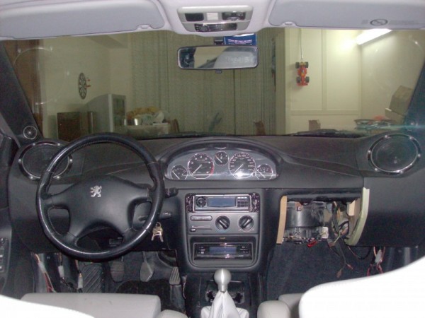

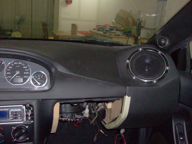

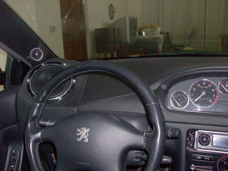

spero di sentirla ;) quei woofer promettono bene

Ancora complimenti gran bel lavoro..... :sbav: :sbav: :sbav:

Davvero complimenti lavoro stupendo

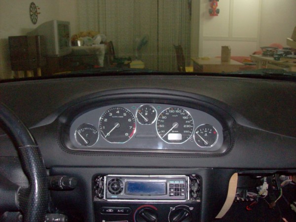

Eccezionale.
La simmetria parla da sola.
E il pensiero corre subito all'impossibile punto di ascolto centrale. -.-
Ottimo raptus comunque. ;)

L'unico dubbio che mi viene.....è come mai questi 18 in tutti quei litri come Non riescono a scendere ed hanno bisogno di un sub

Complimenti è venuta un'auto eccezionale....
Marsur, una cosa è sicura.....la scena sarà posizionata centralmente.... :)
Risolutore, i 18-cm in questione sono dei mid-bass che devono incrociarsi con il tw....per farli scendere servirebbero dei 18 con massa più pesante e consegunte FS più bassa e possibilmente caricati in reflex, ma poi con massa più alta non si avrebbe la stessa gamma media....su questi si deve aggiungere un sub per la prima ottava. :)

niko ha scritto:Complimenti è venuta un'auto eccezionale....
Infatti.
Salvo, già che c'eri potevi spostare a centro cruscotto anche il volante.. XD
