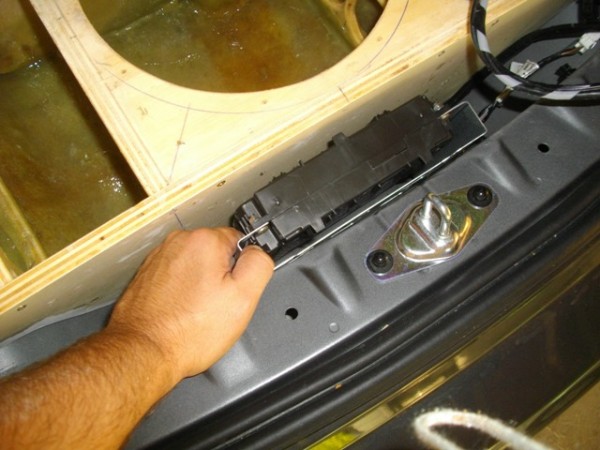

dopo aver ripassato tutte le giunture interne con 2-3 strati di mat e resina ed aver ristratificato i punti dove mi era andata meno fibra, a resina secca ho pienato d'acqua lo scatolone...
42 litri... manca ancora un pesante trattamento con catrame e levato il volume del wf saremo sui 38... aggiungendo un buon 10% dato dal trattamento fonoassorbente dovrei essere giusto giusto sui 42 litri della similazione!!!!!!!
dopo ho finito ti tirare via tutto il rivestimento ed ho iniziato a FARE POSTO...
Naturalmente la centralina è stata sposta roposizionandola tra serratura e sub (avevo lasciato apposta lo spazio), ancorandola come da originale al telaio con rivetti filettati e riaffascettando tutto il cablaggio...

prima ho sitemato una centralina che mi dava noia in zona meno invasiva... e nella parte che sfiora la lamiera hi messo il solito neoprene...

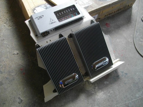

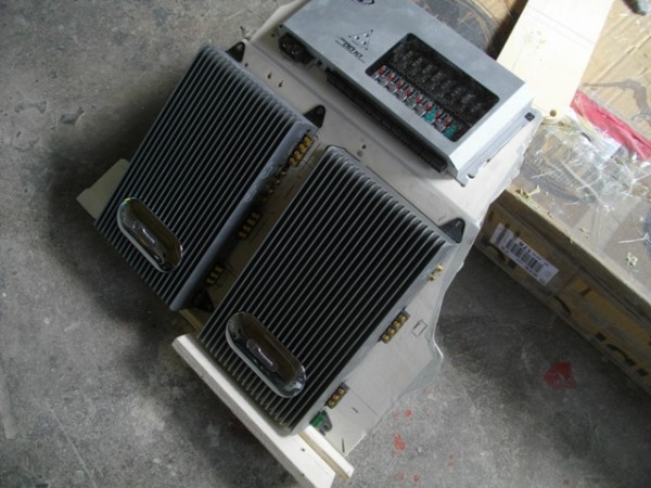

poi ho costruito il fianco destro del baule...
sempre multistrato da 1cm, ancorato alla lamiera della machina con rivetti filettati e su punti filettati di serie del telaio.
il fissaggio delle elettroniche verrà fatto TUTTO con ragni M5
#258
nel fianco andranno il DD10 Phoenix Gold per la gestione dei remote e delle utenze il PA301 del sub ed il PA304 della medioalta e del rear
come ingombri sono al limite ma sono riuscito a tenere gli ampli staccati dal fonfo per migliorare la dissipazione e la circolazione dell'aria...
naturalmente sopra poi verrà realizzata una copertura...
come finitura voglio impellare anche le parti di sostegno come questa... troppo meglio da pulire rispetto alla moquette!!!
