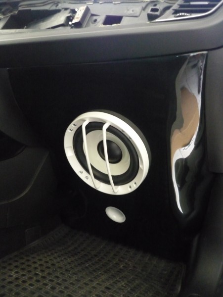

Sub pronto, Accurate A-180 II Top Front :)
Messaggi: 7728
Re: La mia Alfa Romeo Giulietta
#260
Bello il sub Bewith anteriore....
cercherei di modificare soltando la griglia, lasciando le barrette, ma aggiungendo una rete metallica di protezione...
