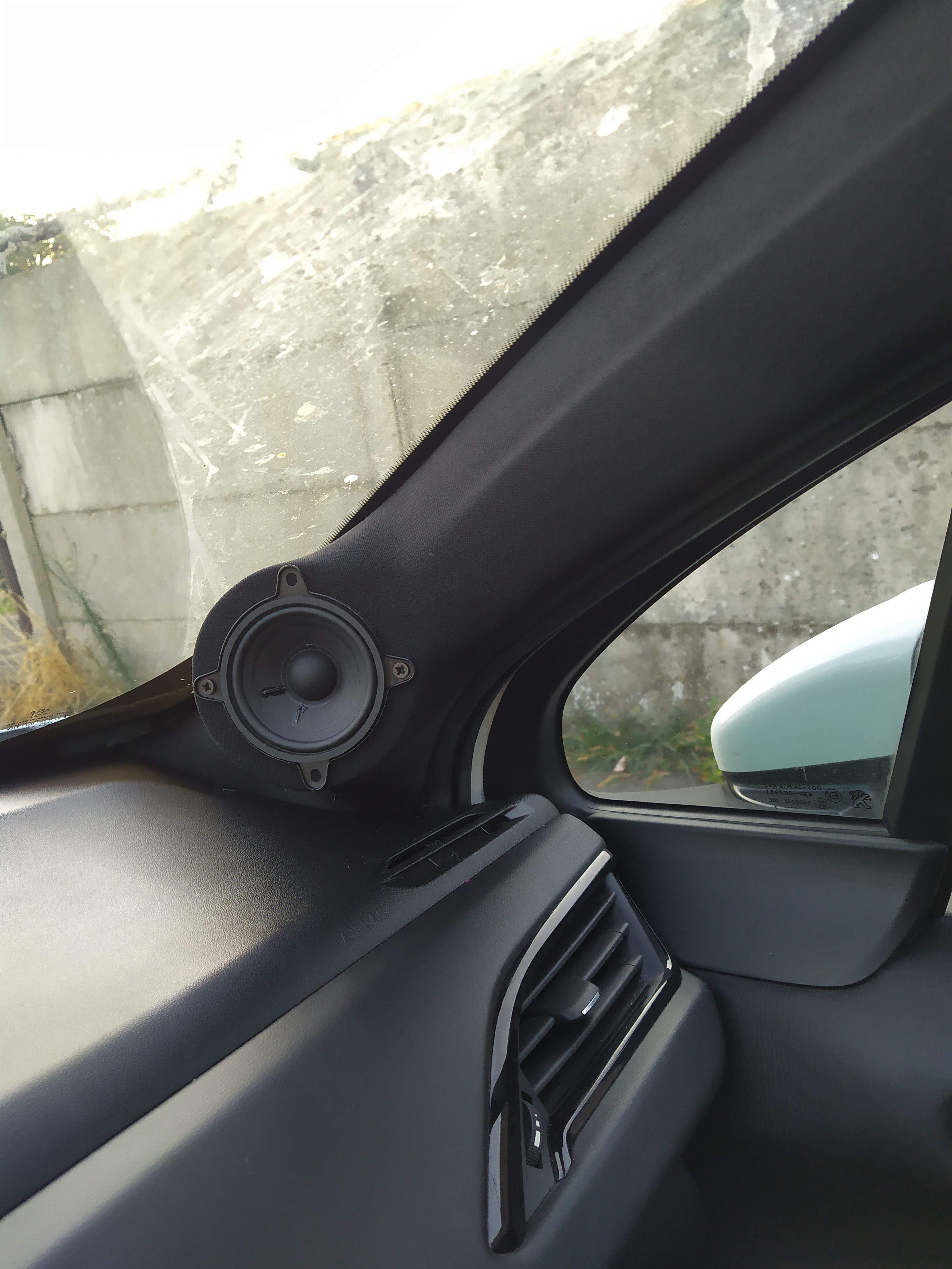

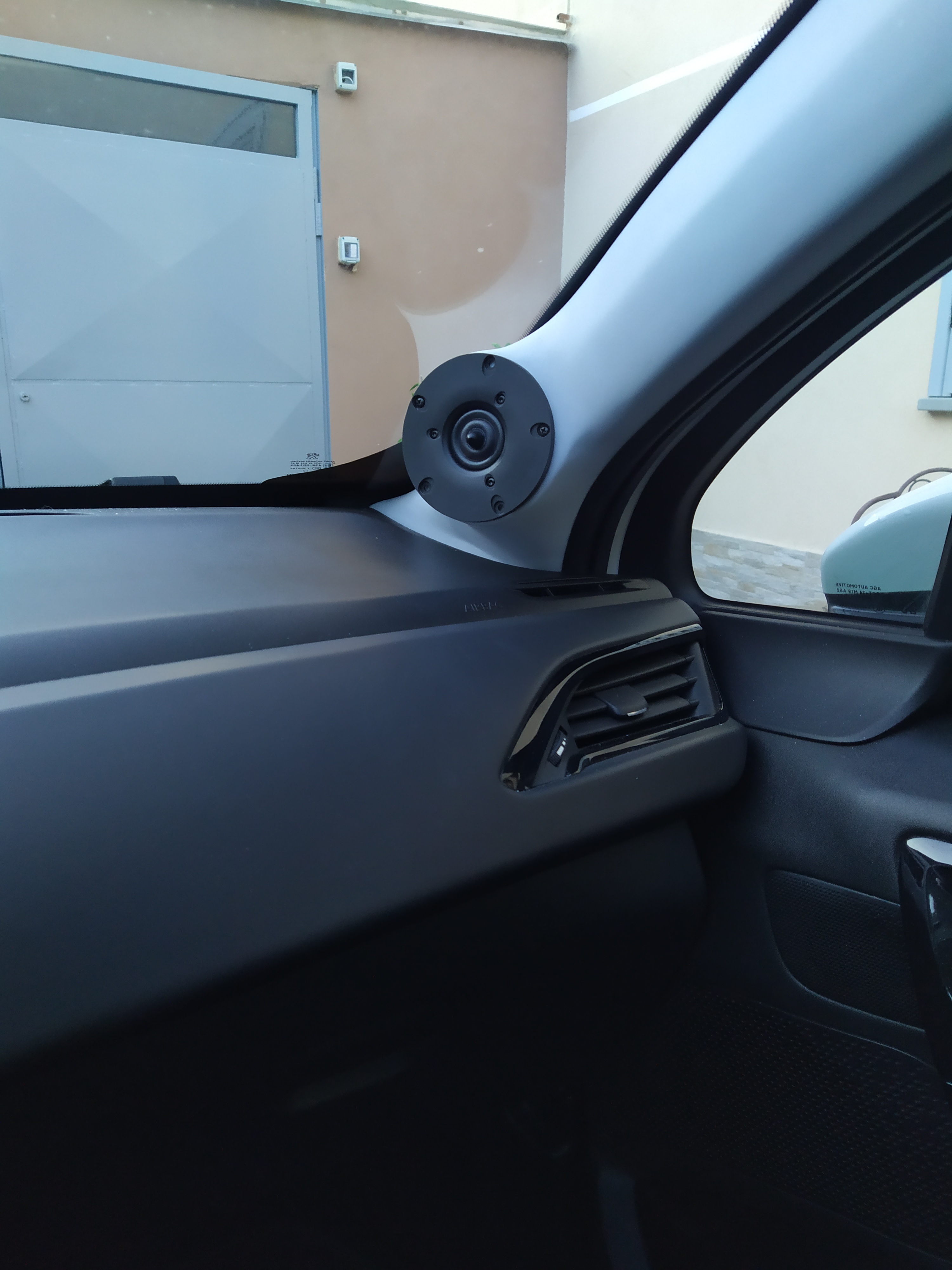

Alla fine ho optato per il 3 pollici.il due pollici non mi dà fiducia .tagliato a 400 hertz e ascoltato per 20 minuti a volume sostenuto faceva un odorino strano.sara' odore di colla perché e nuovo ?mah ....io nel dubbio metto il 3 pollici regge di più ed e' più corposo.e dalle misure del foro ,oltre a lui ci vanno una miriade di componenti oltre a full range anche tweeter flangiati.si insomma cerco di fare delle predisposizioni versatili per poter cambiare componenti visto che è proprio una mania che ho 😁

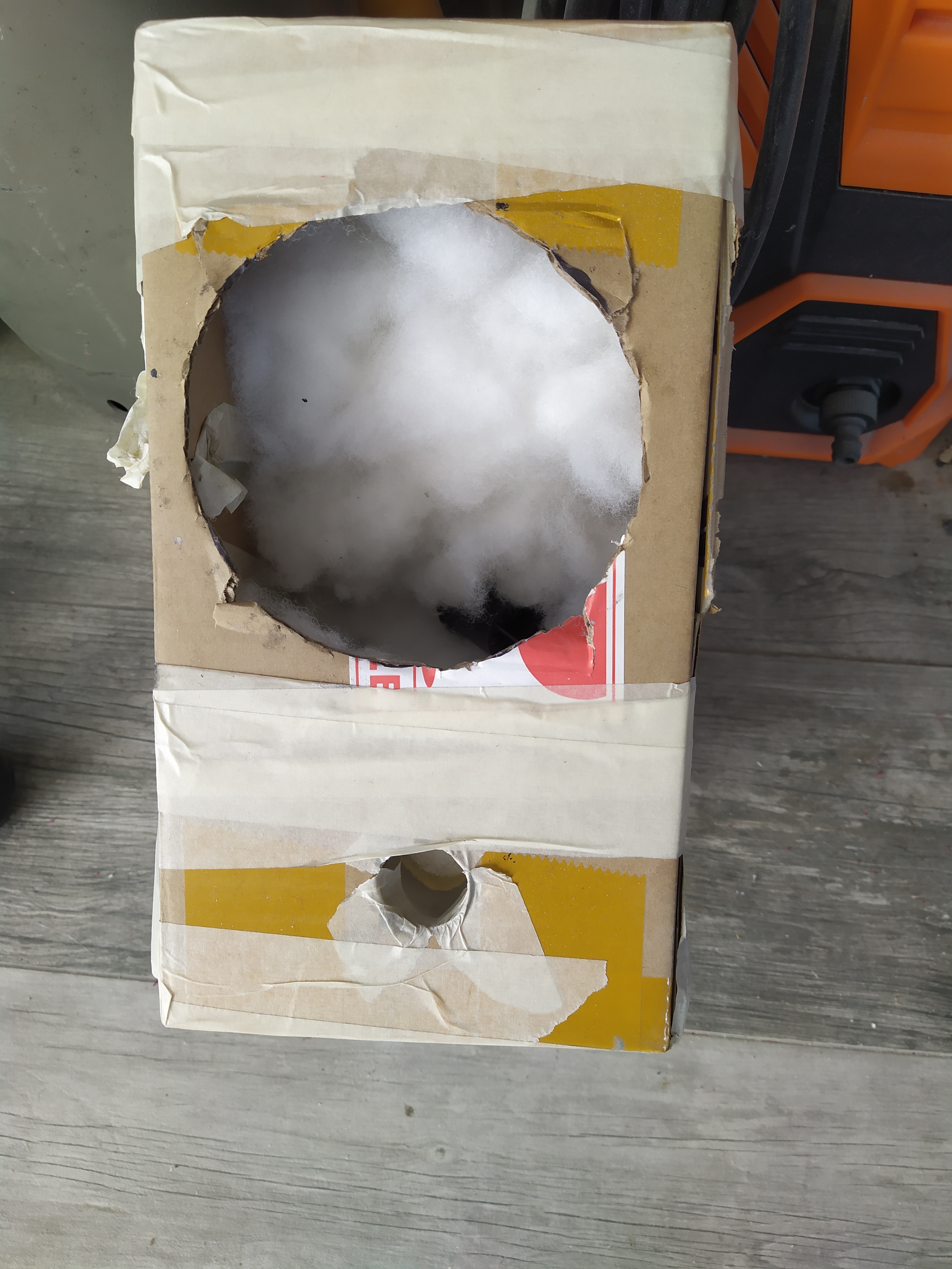

Già provati .mi ero scordato di caricare la foto.box con le misure date dal software winisd.non passa neanche un filo d'aria dalla porta.appena ho il dats v3 misuro questo altoparlante perché secondo me sulla carta non c'è scritto proprio tutto vero.

Non potevo mica fare una cassa reflex in macchina senza prima avere la certezza che funzionasse.infatti non funziona 😑

Si parametri su carta .ho provato a cambiare la lunghezza dell'accordo ma nulla.praticamente suona uguale con o senza accordo.lho fatto più rigido possibile.non potevo stare mezza giornata a fare delle casse in legno per poi buttarle via.cosi almeno un'idea me l'ha data .

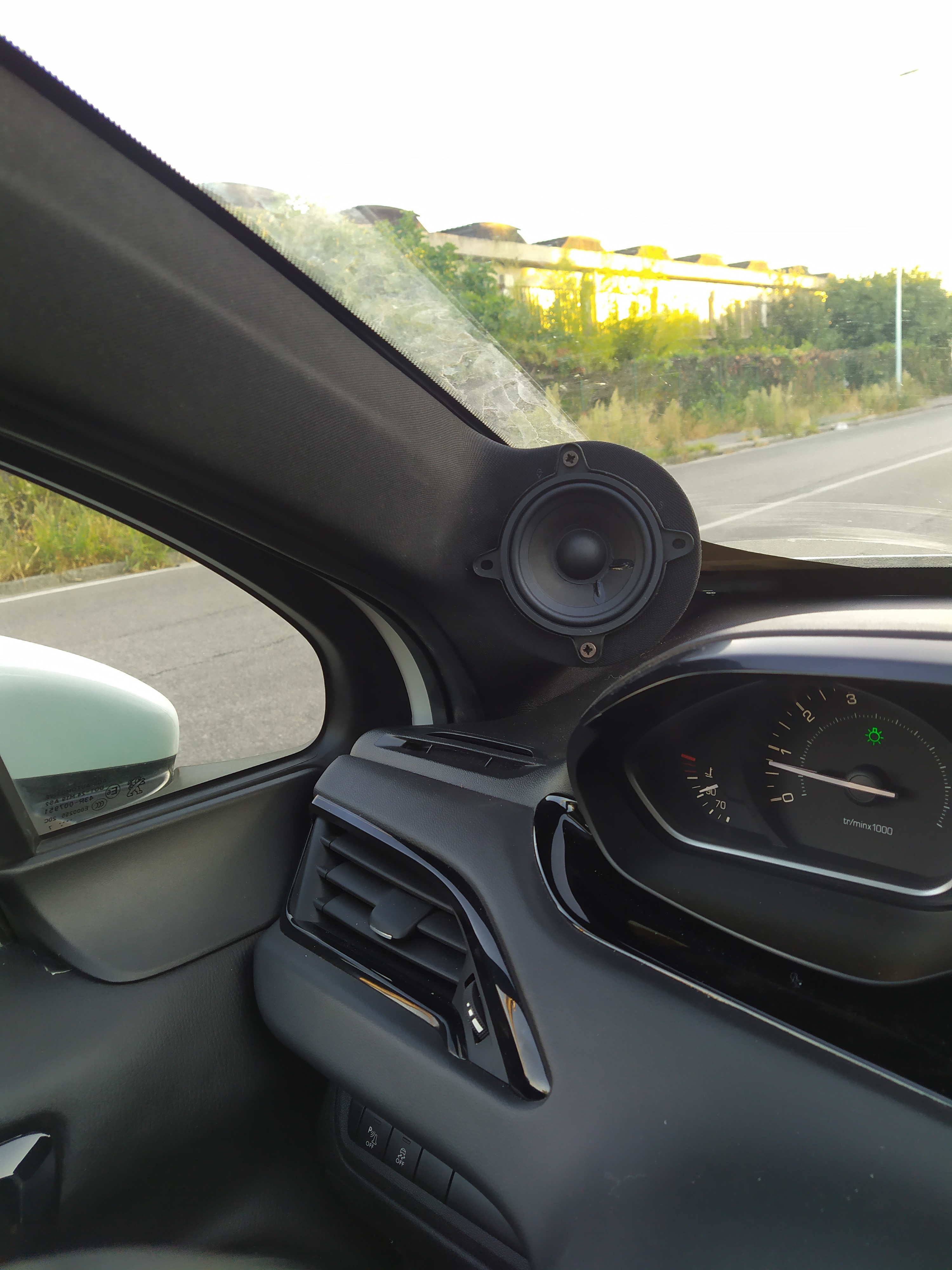

Finiti i montanti .con la pelle non ce l'ho fatta.ho optato per il tessuto ,tela acustica.alka fine ho messo il faital pro 22

Comunque il cartone proprio non va bene per provare io due pezzi di legno anche chiodati insieme li avrei messi.
Quale mezza giornata un oretta è la cassa e pronta. Fatta Grezza due tavole da muratore tagliata con il seghetto alternativo.
Cosi hai delle deformazione non indifferenti del mobile.
