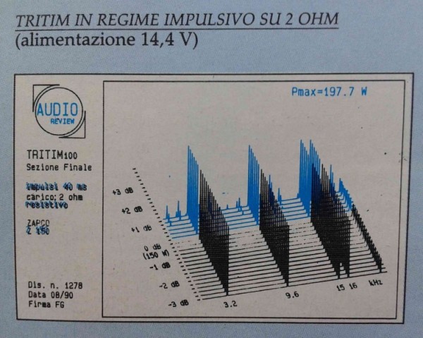

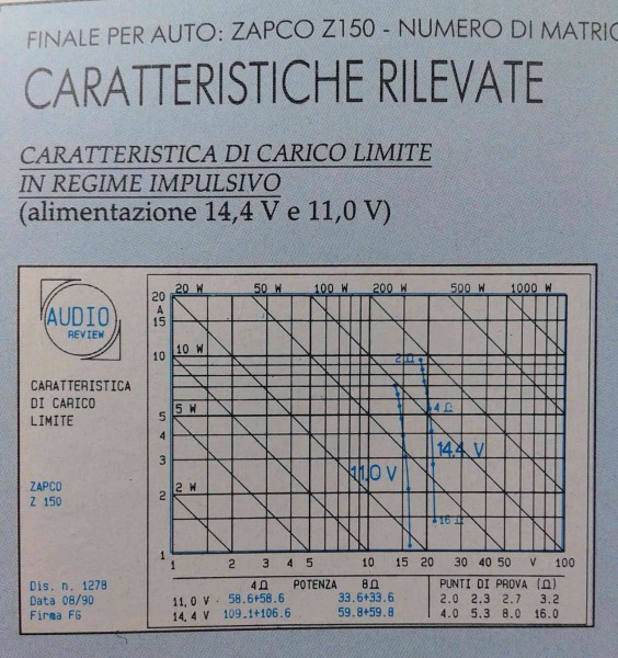

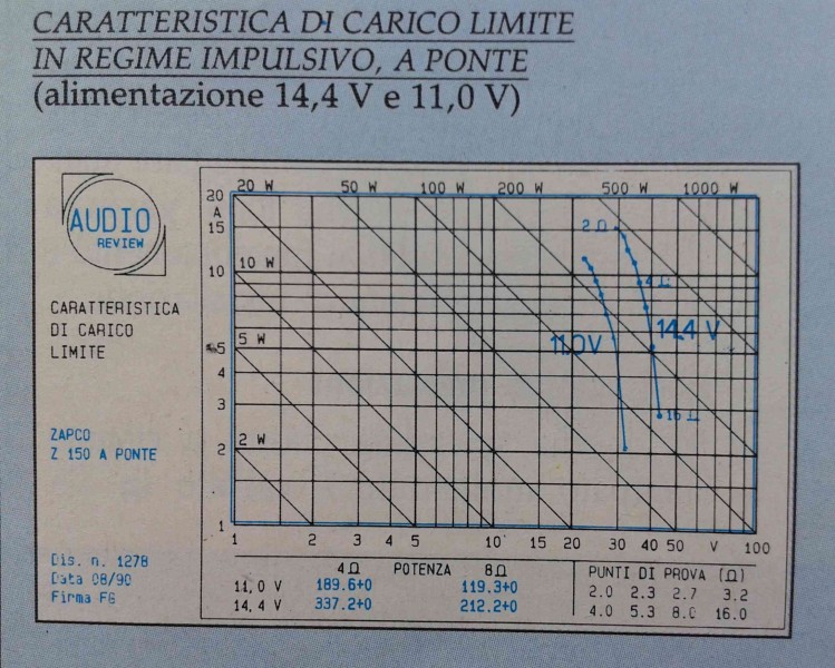

Alessio Giomi ha scritto: L'S2 non so, ma lo Z150 puro (non S2) misurato al banco ha oltre 110w per canale.
Lo Z220 sembra abbia gli stessi Watt....
Fonte "Marsur"
E mi sa che hai ragione.
Vediamo di documentarla, allora, questa cosa. :)
Z150:
Z150 CCL Stereo.jpg (114.47 KiB) Visto 2458 volte

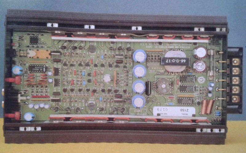

Qui sotto, l'interno, sempre dalla prova di ACS:
che, confrontato con quello - già postato nella pagina precedente, del mio Z150S2:
mostra che i due sono molto simili, ma non del tutto uguali.
Ma si può ragionevolmente supporre che le prestazioni siano equiparabili.

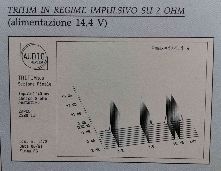

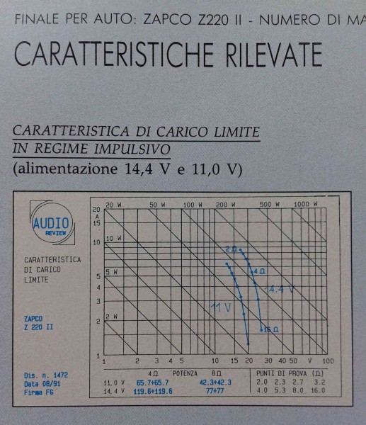

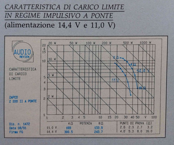

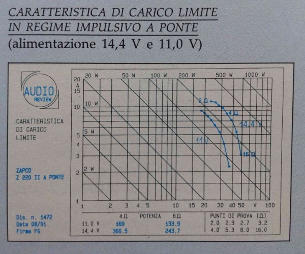

Ora lo Z220II:
Z220II CCL Stereo.jpg (96.12 KiB) Visto 2454 volte
Come si vede, le CCL sono molto simili, ma sui picchi lo Z150 appare persino più performante rispetto allo Z220II
Non a caso, le curve sono ben più verticali per lo Z150.
Notevole anche la differenza sulla Tritim, che ricordo essere la rappresentazione grafica della reiezione alla distorsione da intermodulazione, in funzione della potenza erogata, e viene rappresentata tridimensionalmente a 4 frequenze diverse (3200, 9600, 15000 e 16000 hz).
Qui esposta inregime impulsivo, su carico resistivo di 2 ohm, quindi condizione impegnativa anzichenò.
Più il grafico è "pulito", ossia presenta meno righe verticali possibile, a parte quelle relative alle 4 frequenze suddette, e più è esteso verso l'alto, ossia verso le potenze maggiori, migliore è il comportamento dell'ampli.
Anche in questo caso, lo Z150 sembra prevalere.
Cacchio, sarebbe da provare anche al posto dello Z220, alemno così, per curiosità... :)

Effettivamente dalle prove di ACS sembra più performante lo Z150 .... Ma ti posso dire che avendoli avuti entrambi il 220 é piú roccioso.... Ha un controllo sui Wf che il 150 non aveva.....
Poi sará il solito "equalizzatore cerbrale" :hahahah:

Come da ricerca di Dude abbiamo visto che i due Zapco hanno più o meno gli stessi watt, quello che cambia di più è la struttura dei finali.
Concordo con Alessio sull'analisi.
