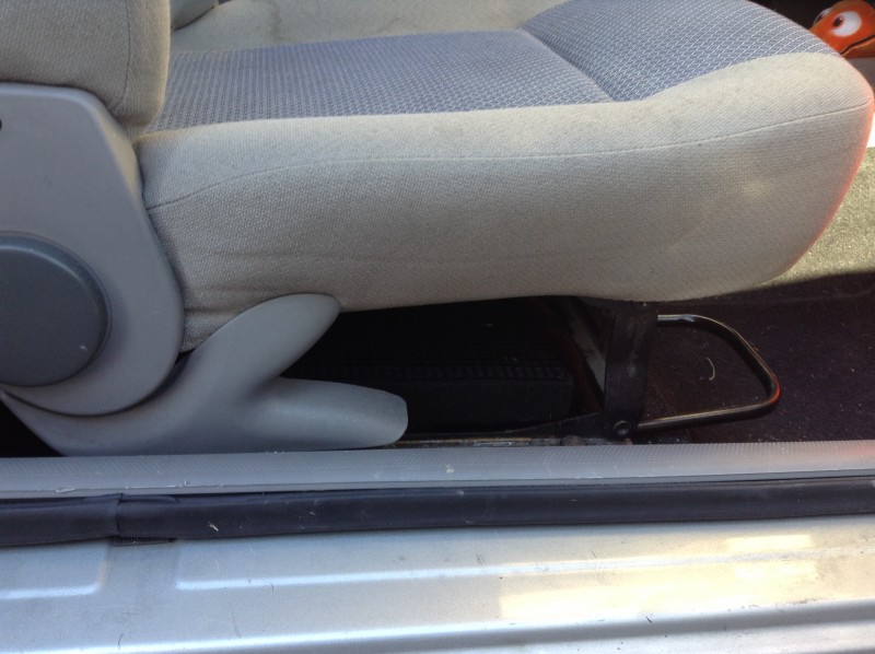

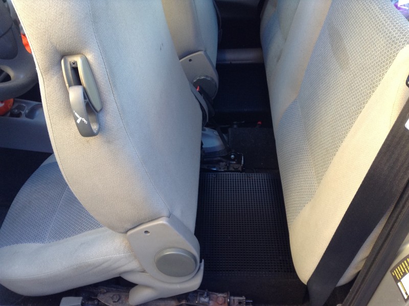

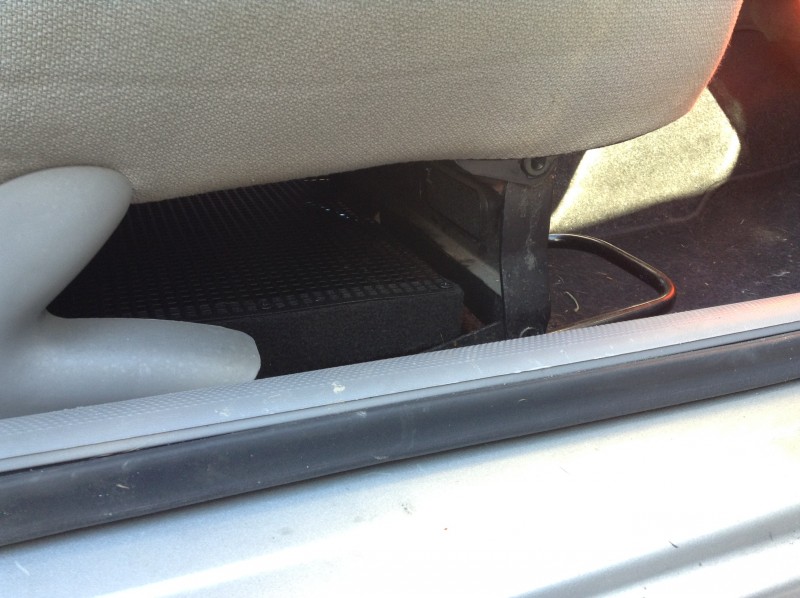

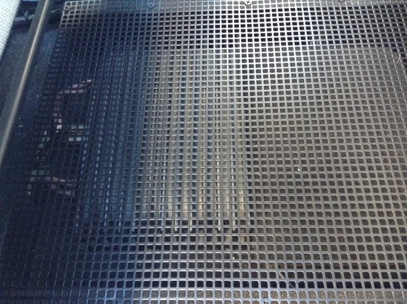

Un piccolo aggiornamento..........

scusa la domanda forse stupida: ma quando piove e qualcuno ti sale dietro? non si rischia di bagnare l'ampli?
comunque curioso di ascoltarla :D
BLACK BRABUS
Messaggi: 1792
Re: FIAT 600 abbastanza SQ
#205
Messaggio da BLACK BRABUS »
mordorozzo ha scritto:scusa la domanda forse stupida: ma quando piove e qualcuno ti sale dietro? non si rischia di bagnare l'ampli?
Dietro sale solo BLAKE ( il mio Amstaff ) a sta nel suo Kennel ( "trasportino" rigido di sicurezza ) ed entra dal baule ;) i sedili posteriori sono perennemente abbassati ( potrei che rimuoverli ) proprio per permettere al Kennel di stare nello spazio dedicato :) Questo lavoro l'ho fatto principalmente per coprire come si deve i finali & C. ed anche per dare un minimo di estetica al lavoro svolto , poi certo che serve anche da protezione vera e propria qualora dovessi trasportare qualcuno sui sedili posteriori ( non succede praticamente MAI !!! ) ed in quel caso metterò sopra un comune tappetino per auto :yes:
Aggiungo anche che gli eventuali passeggeri avranno la fortuna in inverno di viaggiare con i piedi belli caldi XD .
Un bel lavoretto Andrea, lo spazio è poco e non di poteva fare di più :yes:
