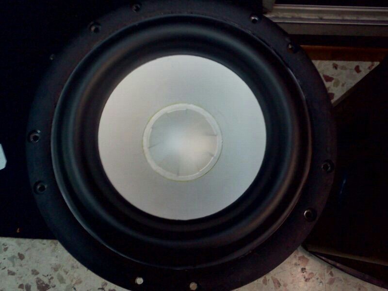

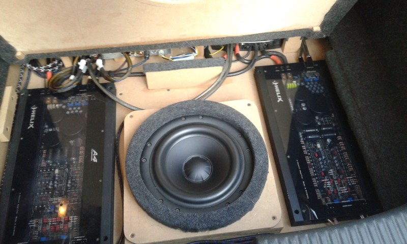

un po di foto:
fatti giusto i tagli per non rompere gli altoparlanti e fatta una sessione di almeno 6 ore di rodaggio.
che chiaramente deve finire, approfitterò di questi giorni di festa.
devo dire che le impressioni non sono male, l'orientamento del tweeter di sinistra va rivisto. meno verso l'ascoltatore e piu verso il centro dell'auto.
ottima timbrica, ma da questo punto di vista conoscevo gli ampli e sapevo cosa aspettarmi.
woofer veloci, precisi. una volta fatti i tagli e datagli la fase giusta sono spariti dalla porta senza sforzi ma chiaramente sono legati ancora come non mai.
ho provato ad abbozzare dei ritardi, ma non sono riuscito a tirar fuori nulla di buono. fuoco scarso e scena abbastanza impastata.
stica**i, nel senso che poi dovrà avere la sua taratura. al momento mi diverso solo a farla suonare.
PS: non fate caso ai cavi di segnale. il pxa avrà un'altra posizione e i thender che arriveranno avranno la lunghezza e un passaggio degno. al momento lo spazio tra pxa e A4 è troppo poco, praticamente meno di due connettori messi in serie. quindi abbiamo pensato ad una soluzione di posizionamento alternativo che ci consente di avere i cavi corti e passati con un minimo di decenza.

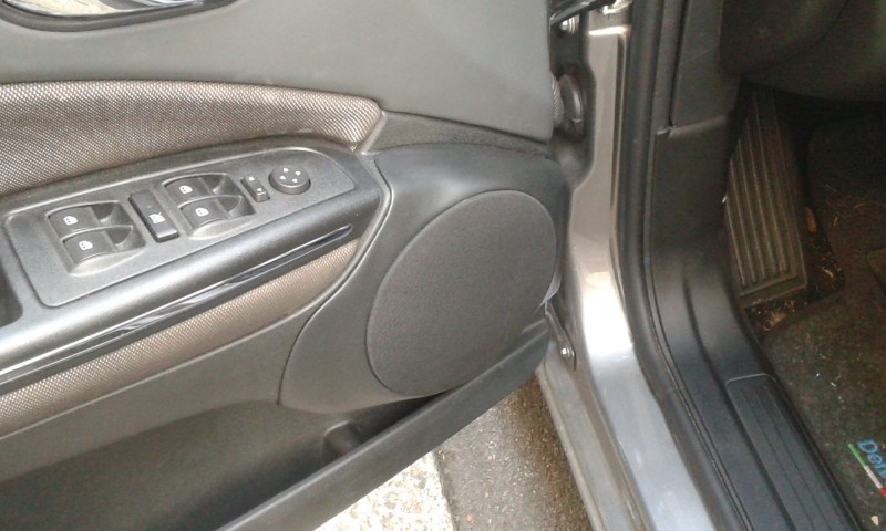

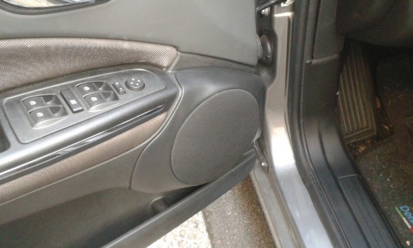

dimenticavo,complimenti per l'integrazione in porta...si vede che non c'e' il tuo zampino(per fortuna... XD XD XD )
doppio fondo troppo anemico per i miei gusti ma se a te piace.. :yes: ;)
mordorozzo
Messaggi: 414
Iscritto il: 28 ott 2015, 14:39
Località: Milano
Re: Fiat Bravo - New SQ Project
#213
Messaggio da mordorozzo »
ahahahaha volevo solo dire la mia. in questi giorni approfitto la attacco e la lascio suonare un bel po di ore. al momento 6 ha suonato ininterrotte.
per la porta anche io ho apprezzato l'integrazione e la discrezione dell'installazione.

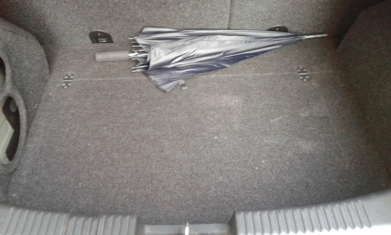

quello che è il doppiofondo, invece, era inizialmente pensato con delle finestre in plexi. però per semplicità sinceramente quando mi è stato richiesto in fase di rifinitura ho preferito desistere, più che altro perchè questa macchina mi sballotta a destra e sinistra e pensare di avere un'ulteriore copertura per proteggere il plexy mi rompeva le balle. quindi ho optato per qualcosa che mi permettesse di sfruttare il bagagliaio a pieno senza nemmeno stare li a farmi le se**e.
ho già fatto il test delle casse d'acqua (dovevo comprarle per necessita, non era "programmato") e la bellezza di 10 casse più una microspesa l'ha retto quindi mi ritengo contento.
