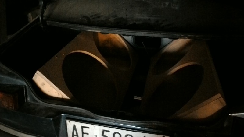

Ciao ragazzi se tutto va bene nel pomeriggio vi posto le foto dei lavori...
Re: Posizionamento subwoofer
Quanti litri sei riuscito a ricavare? A occhio sembrano pochi

Il volume di tutto il baule forse che basterebbe per un solo rcf...

Ragazzi sapete dirmi se si calcolano cosi i litri BxHxP?
Se era quadrata o rettangolare si...Ilario164 ha scritto:Ragazzi sapete dirmi se si calcolano cosi i litri BxHxP?
In questo caso, calcola l'area del triangolo lato portellone, per la lunghezza del box. Com'è il box, chiuso o reflex ?

Allora sono indeciso se chiuso o reflex magari sapete consigliarmi voi quando saprete i litri
Cmq, visti così ora, dal vivo, secondo me si influenzano magneticamente eccome, tra di loro.
E' ancora da stabilire se detta influenza possa avere qualche rilevanza sulla resa finale, ma ci sarà, sicuro come l'oro.
Molto a spanne, saremo in un intorno di 130 lt a box, ipotizzando misure approssimativamente di 60x60x45 di sezione e circa 1 metro di lunghezza.
Concordo.niko ha scritto:Il volume di tutto il baule forse che basterebbe per un solo rcf...

Allora siamo a 139 litri per box con una distanza nel punto inferiore dei magneti di 6 cm...ho montato che mettendo i magneti vicini non si respingono può essere che abbiano lo smorzamento magnetico mi sembrava di aver letto che alcuni altoparlanti ce l'hano....non voglio fare la figura dell'ignorante ma dietro al magnete che una protezione in metallo e mettendole vicini tra loro non accade nulla come mai?

Può anche darsi che i magneti abbiano qualche trattamento isolante, non lo si può escludere.Ilario164 ha scritto:Allora siamo a 139 litri per box con una distanza nel punto inferiore dei magneti di 6 cm...ho montato che mettendo i magneti vicini non si respingono può essere che abbiano lo smorzamento magnetico mi sembrava di aver letto che alcuni altoparlanti ce l'hano....non voglio fare la figura dell'ignorante ma dietro al magnete che una protezione in metallo e mettendole vicini tra loro non accade nulla come mai?
Certamente se non si verifica respingimento, è ben possibile che l'ampiezza del campo magnetico in quelle zone di vicinanza sia contenuta, il che porterebbe a minimizzare le influenze.
Resto cmq del parere che in questo tipo di installazione, quella non è nemmeno l'ultima delle preoccupazioni.
E' molto più sensibile l'aspetto dei volumi di carico, che come detto sono oggettivamente troppo limitati per TUTTI quegli altoparlanti.
Scusami se te lo ri-chiedo, ma perché stai facendo questo "upgrade" dai 38?

Avevo gia fatto l'upgrade con due 46 e ora volevo metterne 4...vorrei chiedervi so che 139 litri sono pochi ma cosa mi consigliate reflex o chiusa?

già sono pochissimi litri, reflex ne vuole generalmente molti di piùIlario164 ha scritto:...vorrei chiedervi so che 139 litri sono pochi ma cosa mi consigliate reflex o chiusa?
Se reflex in che modo posizionare lo sfiato?
poi il reflex non è uno sfiato ma un accordo che si calcola in base al sub e litraggio, deve avere una certa superfice e lunghezza non solo per suonare bene ma anche per non fare danni ai sub
anche chiusa comunque i litri si calcolano per il sub, e sono pochi per un rcf
mi sembra un pasticcio nemmeno per fare casino

non è questione di essere geni, quel sub generalmente è usato in impianti live in cassa da circa 200litri (UNO SOLO)Ilario164 ha scritto:...non ho posto foto per critiche o roba varia quindi apprezzo chi ha risposto saggiamente....
sulla prima questione ti è stato risposto, se poi chiedi se è meglio chiusa o reflex mi pare che non hai nemmeno guardato le caratteristiche del sub e nemmeno hai idea di come si accorda un sub così
se non vuoi critiche, fai quello che ritieni giusto, ma se posti su un forum pubblico devi aspettarti anche critiche, non solo si bello 4 46 vanno molto meglio di un sub
e IO posso dire che una cosa così non serve per suonare e nenmmeno per fare casino, senza timore di essere smentito
otteresti risultati migliori collegandone solo uno e gli altri solo per finta

Ma guarda che ti abbiamo risposto, su tutto.
non è questione di reflex o chiusa, bensì che i litri che hai messo a disposizione sono troppo pochi, per l'una o per l'altra soluzione.
Ti si è chiesto da più parti di entrare nei dettagli, per cercare di aiutarti meglio, e hai sistematicamente eluso le richieste, arrivando giusto a far vedere le foto dei box.
Se stai chiedendo info, vuol dire che non hai esperienza, ma a questa maniera sei già partito con il piede sbagliato facendo prima i box.
Poi, se chiedi pareri, e quelli che ti vengono dati, cmq con cortesia e attenzione, non incontrano il tuo favore, non è colpa o cattiveria di chi ti risponde.

http://www.rcf.it/products/precision-tr ... rs/l18p400
Leggendo gli allegati leggo una risposta in frequenza di un driver posto in 600 litri.
Dubito che un bagagliaio abbia 2400 litri a disposizione, per poter ospitarne addirittura 4. A menochè si stia parlando di un veicolo commerciale, dove forse 2400litri sono l'intero bagagliaio...
Vabbè, anche per i simuloni, ci sono i parametri.
Basta simularne qualcosa, ma in reflex penso non possa uscire nulla con 4 driver, che possa stare in un bagagliaio di un'auto normale.
E' già tanto se si riesce ad avere una risposta decente in cassa chiusa, secondo me.
