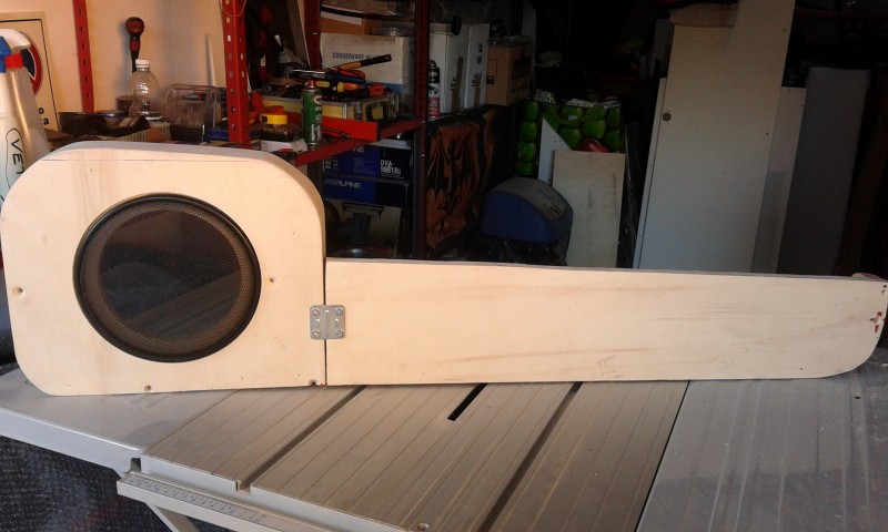

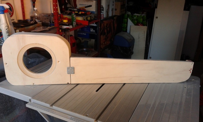

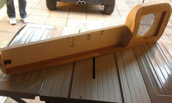

Sempre insieme al buon Darione questi i progressi di oggi :)
Fatto il foro per Wf e griglia ( banalissima e praticissima Phonocar ) e incollato listello per chiudere la parte inferiore della tasca porta oggetti . La piastrina tra tasca Wf e tasca porta oggetti serve solo come riscontro ( verrà poi tolta ! ) nelle varie prove , prima che qualcuno me lo chieda :D :D :D

Vai così. :yes:
La tasca portaoggetti la terrai praticabile?

Si , sarà utilizzabile al 100% !!!
Re: FIAT 600 abbastanza SQ
mmm....non lo so, con le vibrazioni dell'altoparlante la tasca portaoggetti mi da il senso di una coda destinata a far coda anche nelle vibrazioni..
Riempire tutto di schiuma poliuretanica?
Oppure provare a disaccoppiare le due tasche. :)

Marsur ha scritto:mmm....non lo so, con le vibrazioni dell'altoparlante la tasca portaoggetti mi da il senso di una coda destinata a far coda anche nelle vibrazioni..
No, non succederà , tranquillo !!! Verrà poi creato un corpo unico tra i due pezzi , che ho preferito realizzare così per semplicità nei vari passaggi :) La parte che riguarda poi l'accoppiamento di tasca/Wf/porta è praticamente "ermetica" e quindi non ci saranno vibrazioni di "coda" !!! In più , per il fissaggio della stessa , utilizzerò rivetti metrici che garantiscono un ottima tenuta , più guarnizione in neoprene su tutto il perimetro ;)
