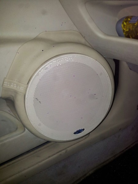

ragazzi mi ero dimenticato di farvi vedere il lavoro finito. purtroppo ho solo questa foto.

Belle! Solo una cucitura su quella struttura?
polo 9n3
Messaggi: 619
Località: terracina (LT)
Re: anelli a cono
Messaggio da polo 9n3 »
a dire il vero non è una cucitura vera e propria. è un pezzo incollato sopra x coprire la giunta della pelle sotto.

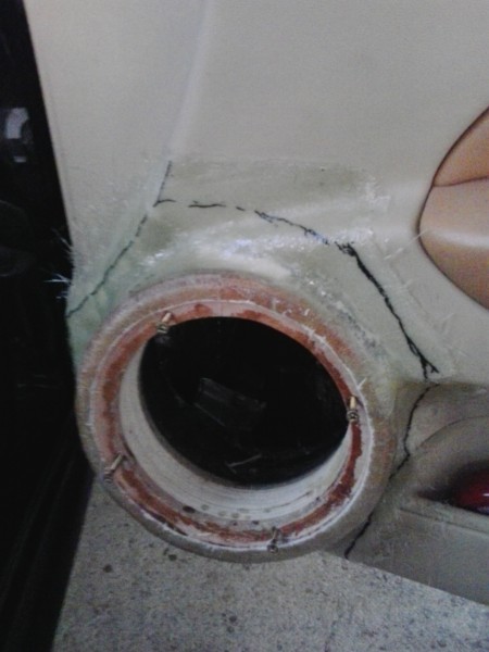

Scusa ma come hai fissato la struttura alla cartella?
polo 9n3
Messaggi: 619
Re: anelli a cono
Tutto fissato sulla lamiera non sulla cartella con viti e silicone. Dovrei aver messo tutte le foto della lavorazione.

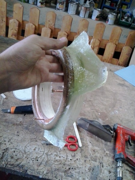

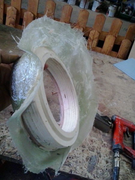

Intendevo la parte in vetroresina che dopo hai inpellato come la hai fissata? puoi specificarmi dove e come viene fissata non ho capito
polo 9n3
Messaggi: 619
Re: anelli a cono
Ho resinato su quell anello di legno che si vede e quindi ci si è attaccata sopra

20140717_184147 questo pezzo dopo averlo impellato come lo hai attaccato, bloccato,fermato?
polo 9n3
Messaggi: 619
Re: anelli a cono
Alla foto sotto si vedono delle viti che con quelle viene fissato su un altro anello che c ' È sotto che si vede alla pag dietro

Per cui non e' incollata sulla cartella! Non c'e' pericolo che sfiati cosi?
polo 9n3
Messaggi: 619
Re: anelli a cono
No è impossibile che sfiati. L' ap sfoga solo tra lamiera interna e lamiera esterna non tra lamiera interna e cartella

Ho capito! Come mai hai deciso di fare gli anelli in 2 parti? Si potevano fare anche in una sola no?
polo 9n3
Messaggi: 619
Re: anelli a cono
#35
No perché non arrivavo con l' altezza che mi serviva. È così è stato anche meglio per quando bisogna smontare la cartella
