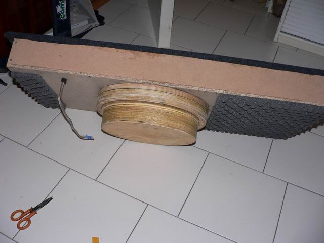

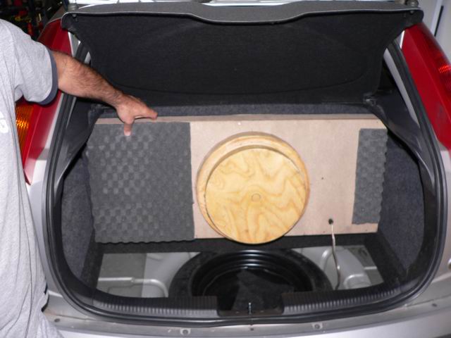

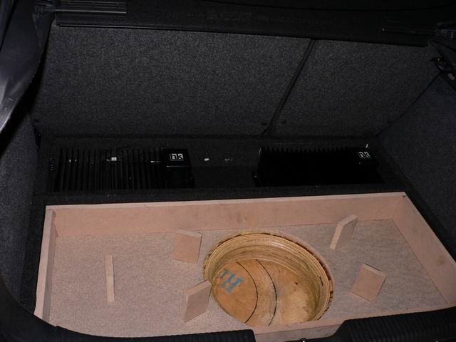

Questo è il sub , circa 34 litri di cassa .
Nonostante la sua forma piatta e il poco spazio dietro al driver devo dire che mi soddisfa abbastanza.
Certo non ha una discesa da far paura , ma è abbastanza veloce e senza code , oltre a essere poco localizzabile e bello anteriore.
Quello che interessava a me era di non togliere tanto spazio al baule .

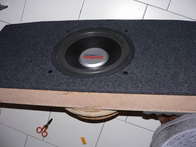

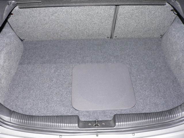

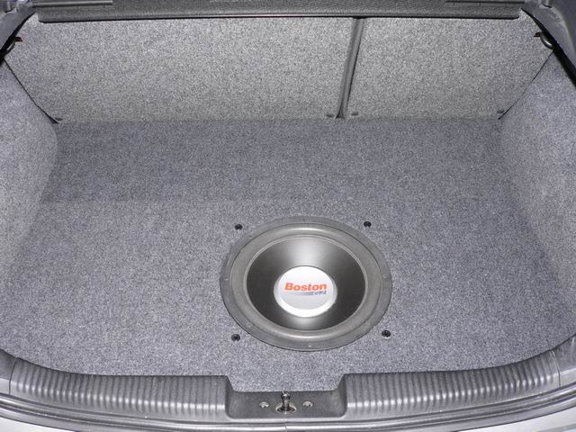

Vista del baule .
La protezione del sub è stata realizzata in mdf , rete fine di metallo e tela acustica , tenuta in posizione da 4 bottoni.

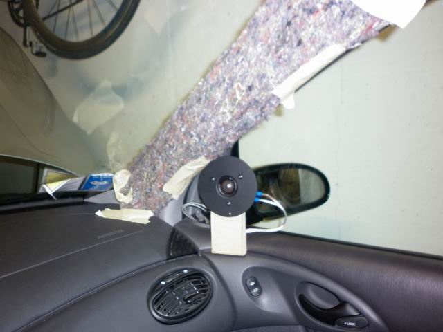

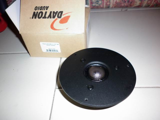

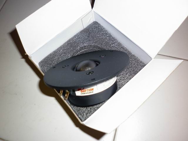

Questi decisi di prenderli per sostituire i tw vifa ormai vecchiotti ,una coppia di Dayton Audio DC28F, componenti molto onesti per la loro fascia di prezzo , della serie "chissenefrega se li brucio ":D
Da un pò fanno a gara e si alternano con un'altra coppia di Viva D25AG rimasuglio di un progetto home ormai abbandonato.

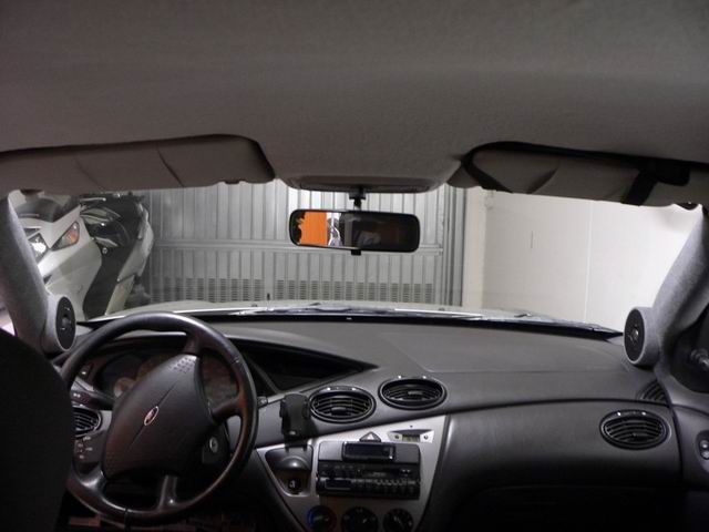

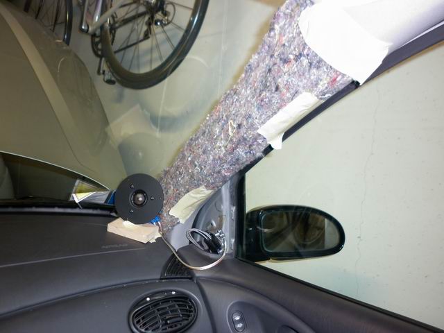

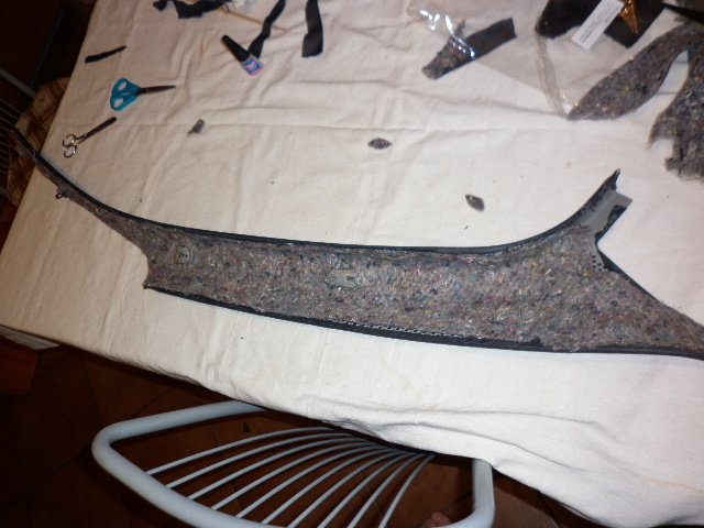

Un pò di prove molto "volanti" di posizionamento......da qui l'idea di usare del materiale molto assorbente per i montanti in modo da creare una sorta di trappola per le riflessioni in una zona cruciale dell'abitacolo , cioè l'angolo tra i finestrini laterali e il vetro anteriore.
In ambito home trattare gli angoli della parete frontale (e non solo quelli) è quasi d'obbligo se si vuole ottenere un buon risultato dal proprio impianto , chi ha un minimo di esperienza lo sa bene.
Dopo qualche ascolto veloce metti-togli , mi sono reso conto che il risultato era nettamente a favore del il montante rivestito , meno riflessioni e scena meno confusa.....sempre nel limite delle prestazioni delle mie elettroniche e altoparlanti intendiamoci!

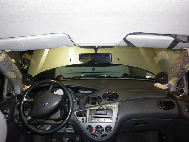

Messaggio da AngiHK »

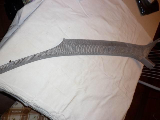

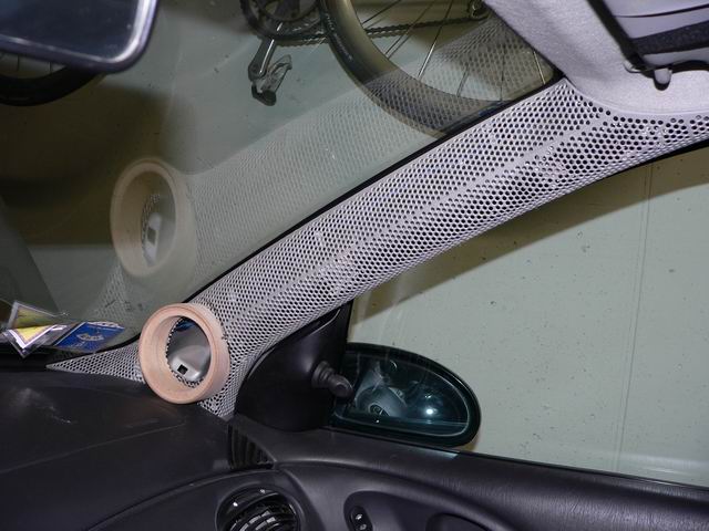

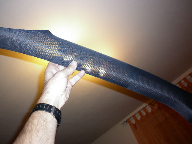

Naturalmente non potevo rivestire i montanti con quella schifezza :D

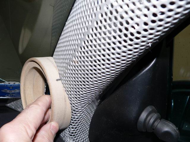

Qualche foro per rendere il montante idoneo a ospitare il materiale assorbente all'interno :)
Inizialmente erano stati rivestiti con tela acustica.

Qui la costruzione dei supporti per i tw , ho scelto una strada molto semplice perchè con la resina non ho assolutamente esperienza.....quindi anelli torniti e incollati , adattati poi al montante e infine avvitati dall'interno. Rivestimento in panno elastico abbastanza morbido , frutto di un giro in un centro scampoli con la mia compagna :D

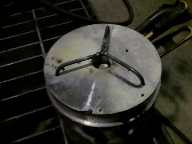

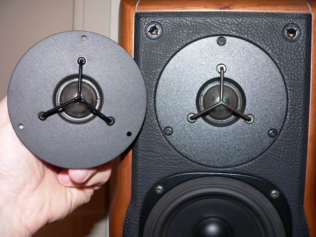

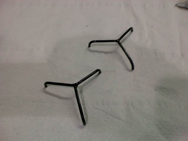

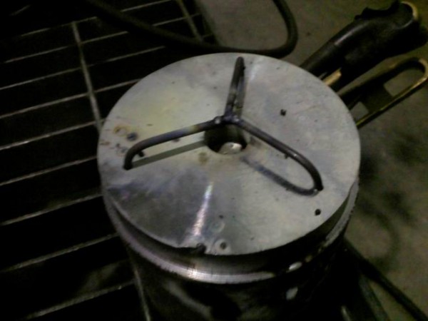

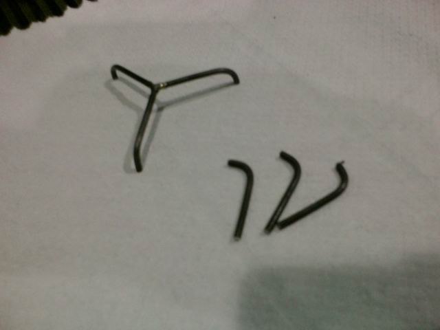

Qui la dima che ho usato per costruire le protezioni sui tw......stile SF.
Tre pezzetti di fil di ferro piegato e una goccia di saldatura.
Si nota la molta somiglianza del Dayton Audio al Dynaudio esotec.....solo esteticamente hehehe :D

Che tu ci creda o meno quei ferretti davanti al tweeter cambiano la risposta in maniera udibilissima.
Non lo avrei mai immaginato fino a quando non li ho montati e ascoltati!
Probabilente la SF non li a montati a caso sui suoi diffusori.

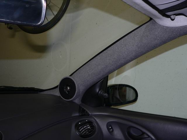

Come mai hai modificato in modo così evidente l'orientamento dei tw rispetto alla foto del fronte??

Stfollia ha scritto:Come mai hai modificato in modo così evidente l'orientamento dei tw rispetto alla foto del fronte??
Alla fine dopo tante prove ho preferito lavorare abbastanza fuori asse e in riflessione per rendere meno localizzabile il tw lato guida......quando ho fatto questi supporti si vede ancora che usavo la 151 e anche un 5903 alpine per qualche tempo , quindi filtro passivo e niente ritardi.
Inoltre non ho la competenza tecnica per tentare di creare celle di ritardo passive , quindi mi sono un pò arrangiato con le angolazioni.
Ho in programma appena posso di modificarli , ho già fatto qualche prova volante, manca solo il tempo e la voglia di farlo. :)

Ottimo lavoro! Mi piacciono gli impianti minimalisti ma ben impostati come il tuo!!
Bella la realizzazione dei montanti con materiale fonoassorbente (che tipo di materiale hai usato?)
poi dimmi una cosa, quel tweeter se ricordo bene è abbastanza direzionale, non soffre troppo di fuoriasse messo in quella posizione?

Quella griglietta sul TW e' un tocco di classe! :)
Grazie , i complimenti fanno sempre piacere :) .
Il materiale non sò dirti il nome preciso sai.....è una sorta di panno-ovatta che comprai anni fa per costruirci dei simil tube-traps da mettere nella mia sala d'ascolto (quando l'avevo T_T ) , credo usata in edilizia come isolante ,ma non ne sono sicuro.
Oltre a uno strato di quello , nei punti dove c'era vuoto tipo gli angoli in fondo al cruscotto , ho messo anche un poco di cascame.
Per quanto riguarda la risposta fuori asse dei tweeter ti dò ragione , ma è stata una scelta obbligata all'inizio , anche se la riflessione del vetro secondo me aiuta non poco. Ora con i ritardi a disposizione sicuramente li orienterò diversamente....come ho gia detto devo aspettare che arrivi "l'ispirazione" per farlo XD

Nyocs ha scritto:Quella griglietta sul TW e' un tocco di classe! :)
Troppo buono Simone.....ho solo copiato spudoratamente hehehe :)
