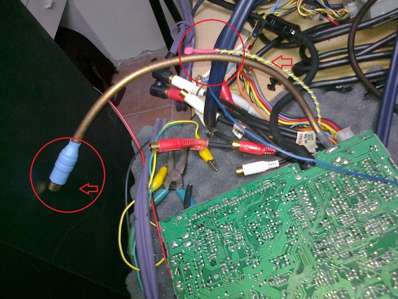

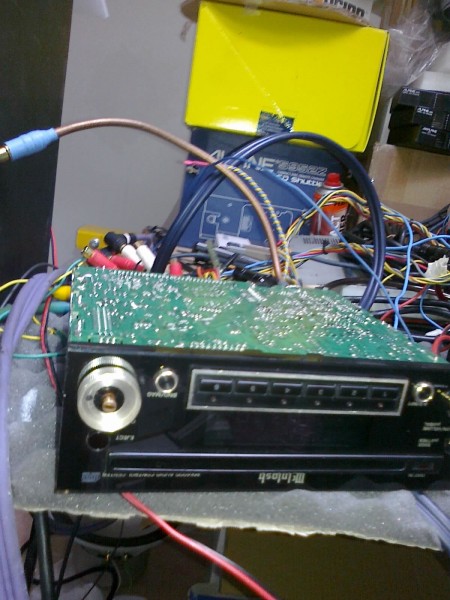

hifi22 non è che ci vuole uno scienziato per tirar fuori il coax elettrico o l'ottico toslink dalle McIntosh
avevo messo delle foto su FB se la ritrovo ti faccio vedere un lavora fatto da un tipo che aveva solo il tester nel suo centro installazione ![;) ;)](./images/smilies/wink.png)
Re: Connessione ottica McIntosh/Helix C dsp
ne ho rifatte fresche fresche 5 minuti fà, la modifica fu fatta da un ragazzo che lavorava in un centro (master forse) poi è staco cambiato successivamente il cavo coassiale economico con il van den hul (e lo ha fatto un brutto ceffo qui del forum hahaha)
quello marrone è l'uscita coassiale elettrica nell'altro cerchio ci sono due cavetti uno giallo e l'altro blue che sono la predispozione per il toslink, ci vuole + tempo a smontare la source e dissaldare il vecchio trasmettirotino che a far uscire i 2/4 cavi per la modifica![;) ;)](./images/smilies/wink.png)
