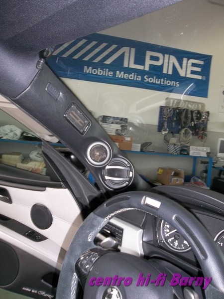

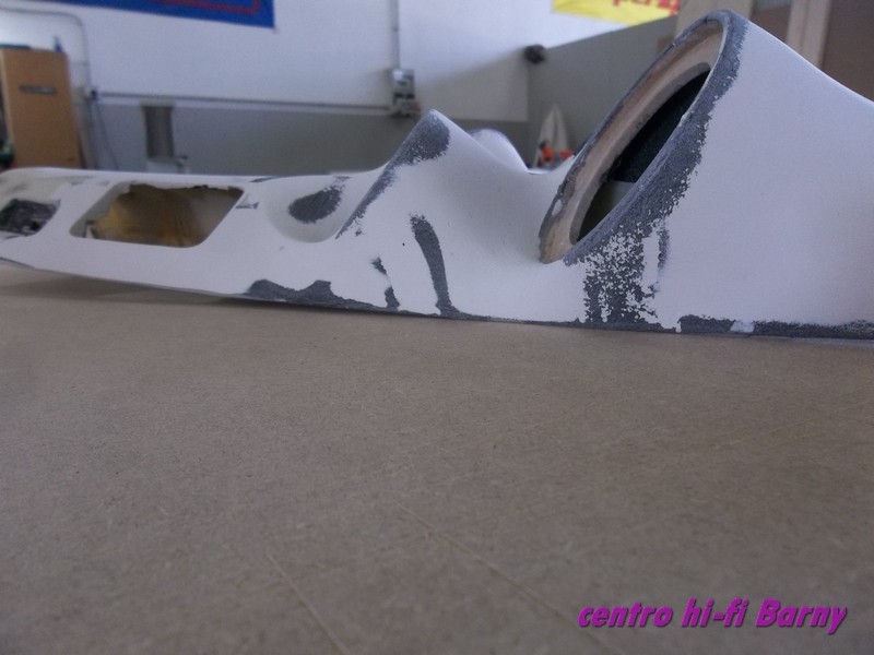

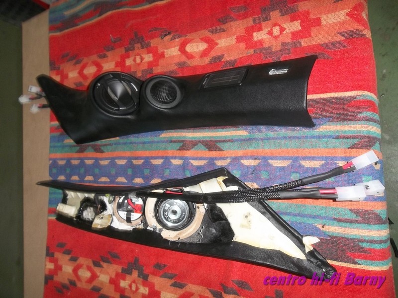

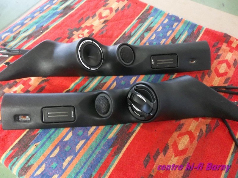

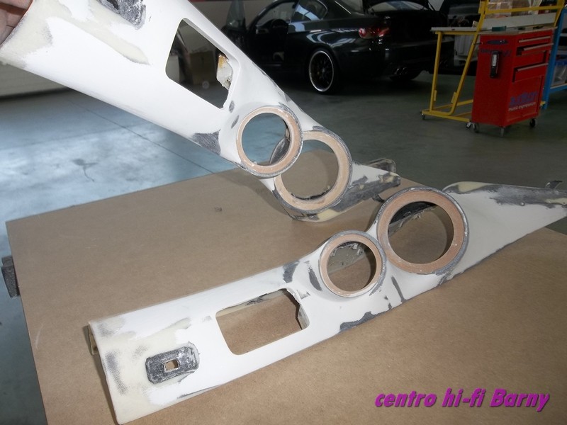

veniamo alla medio alta....
mid hertz ml 700
tw dynaudio md100
stw infinity

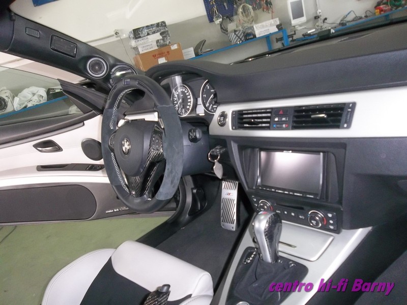

fotografare dei montanti montati è sempre difficile....
2 (97).jpg (75.17 KiB) Visto 8153 volte

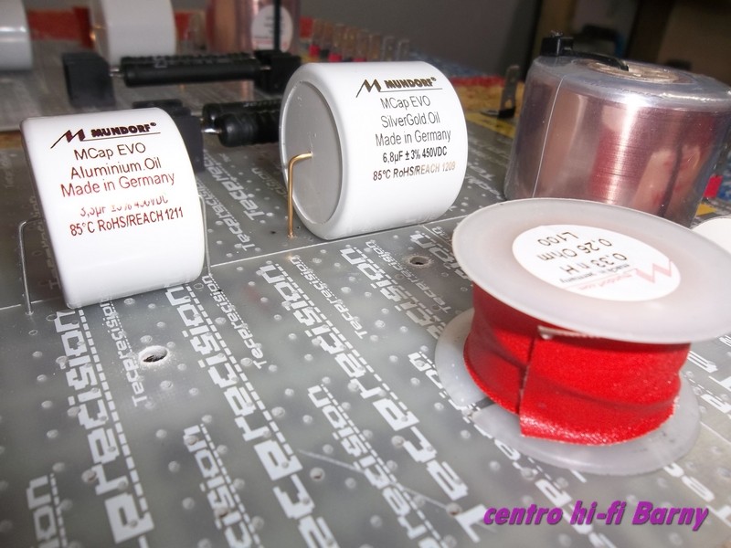

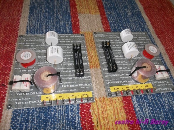

media alta pilotata da crox passivo...

barnyhifi ha scritto:fotografare dei montanti montati è sempre difficile....
Sono venuti più che bene mi pare !! :yes:
Solo una curiosità che ho sempre avuto ... Ma gli air bags, in questo caso ?? Mantengono la loro piena funzionalità nonostante il peso e la struttura del nuovo montante ?
Se non lo sai, sallo !!! :)
in questo caso l'air-bag rimane più che funzionante perché il montante per staccarsi ha un gancio di rottura molto duro... ma calcola che il 95% dell'air-bag e sotto al cielo sopra alla porta.. non nel montante come tutti credono...

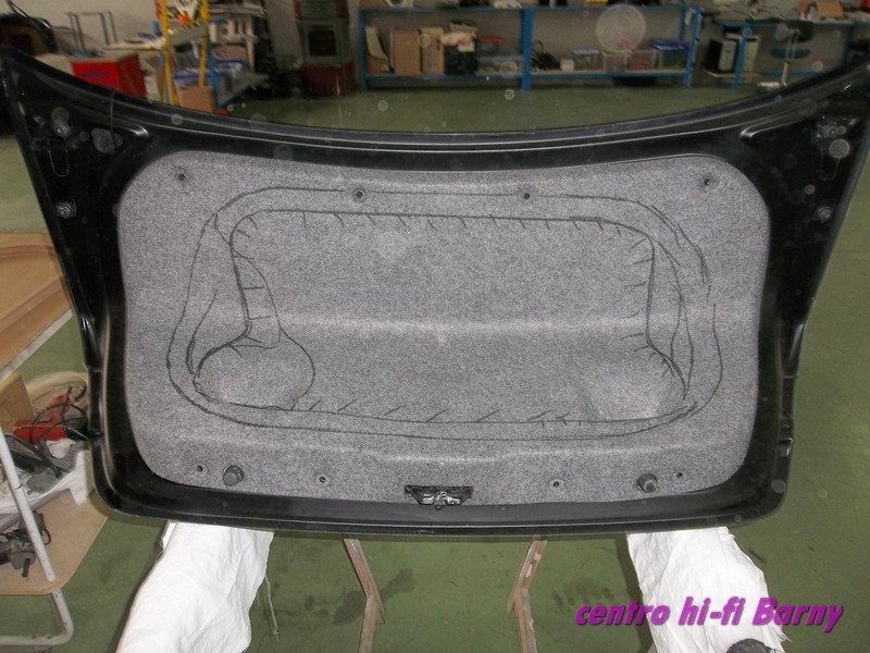

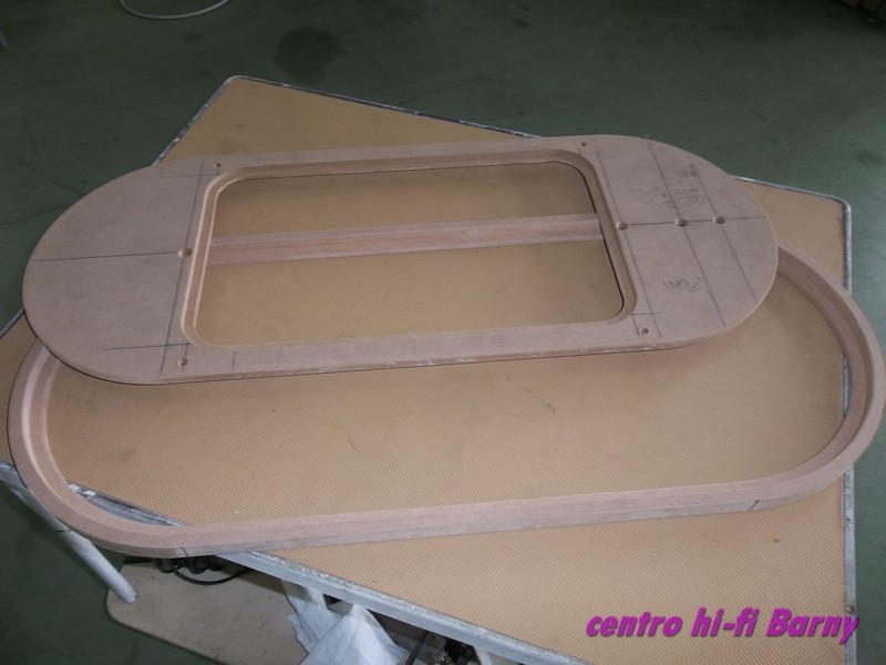

andiamo avanti...
per guadagnare posto ho integrato l'ampli nel portellone, per il passaggio dei cavi ho sfruttato un po il gommino originale, e poi ho aggiunto lo stesso gommino nella parte opposta....
