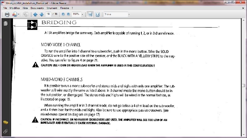

#35
Messaggio da Frank-75 »
Grazie Angelo, ma leggo sul manuale che non è indicato un settaggio per l' entrata in mono con un solo ingresso RCA.
Non vedo neanche uno switch MONO come invece vedo sul 275SX:

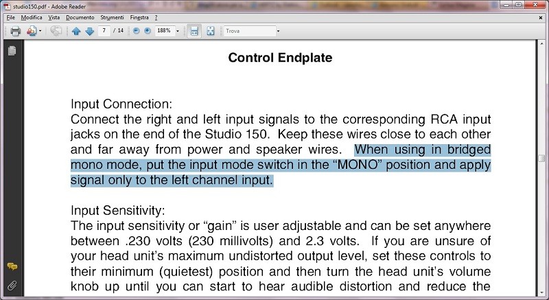

Nello Zapco Studio 150, invece, leggo:
Come descritto, sull' orion 275sx devo premere lo switch per farlo lavorare al meglio in bridge ma non è specificato se devo usare l' ingresso R o L con un solo ingresso, mentre sullo Zapco Studio è indicato di utilizzare l' ingresso L per farlo lavorare in mono.
sul manuale del XTR275 invece (ripeto ho trovato solo questo pdf in rete):
http://www.bcae1.com/opamptemp/Orion%20XTR%20manual.pdf
come vedete è scritto più o meno la stessa cosa dell' 275sx, cioè di utilizzare i jumper e impostare la scheda per l' uscita in modo ma non è speificato se si può utilizzare solo un ingresso in mono.

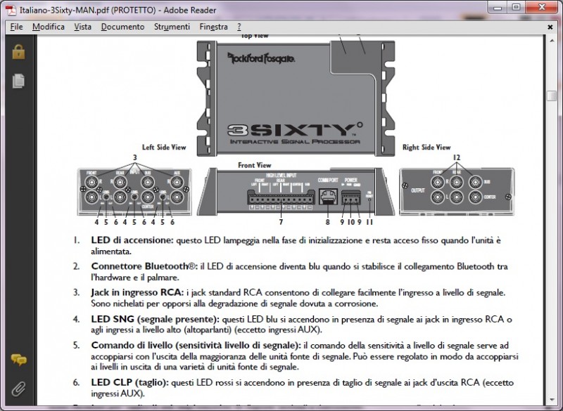

see you here:
Osservando sulla destra nelle connessioni OUT, ho un solo RCA per il SUB e un RCA per il canale centrale (che non me ne faccio niente e si gira i pollici :) )

Ma l xtr nn ha il pulsante per mettere l ampli in mono? Cmq quando sono di ritorno a casa mi do una spulciatina al manuale...

Ho appena visto il manuale... L xtr ha i scheda e nn il pulsante... Quindi io credo ke dovresti importarlo per andare in mono ed entrare con 2 rca... Però prima di questo avrei una domanda... In uscita come colleghi il sub? Io con il mio uso entrambi i positivi... Sull' xtr.?

Quello l' ho capito, ma io non posso entrare con 2 RCA ma solo con 1, perchè ne ho solo 1 canale che mi esce dal 3sixty. capito ora?
Dove mi collego? Stiamo girando intorno alla risposta, che mi serve ;) ;)
