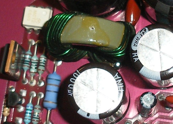

TI basta premere il cappuccio di plastica sul cap per accorgerti che è solo plastica. Sotto è piatto ;)
L'odore non so a cosa sia dovuto: magari scaldando suda..... suda oggi, suda domani, puzza di sudore :hahahah:
A quanto pare, premere sui cappucci di plastica è già stato fatto.. :D
Io lascerei stare il discorso cap, il finale non è vecchio.
E lo stesso per i Wima, i polipropilene e i poliestere.
Cambia quello che serve quando serve e vivi felice, hai già un ampli di fascia alta. :)

XD XD l'odore di sudore....Deox XD XD ....scusate ma è stata la prima cosa che mi è venuta in mente XD XD XD XD
comunque si ho provato a schiacciare ma purtoppo non si abbassano quindi penso siano proprio un riginfiamento...
e se cambio solo gli elettroliti?
è tempo di studiare....
pergo
Messaggi: 2290
Iscritto il: 23 mag 2012, 19:43
Re: Ricappaggio Orion NT100
Messaggio da pergo »
è dura quella plastica, ma è plastica.
Non è detto che si abbassino.
A volte cerchi di abbassarla e si incrina, oppure si spacca.
I rigonfiamenti "da problema" hanno forme decisamente meno scontate di quella.
Comunque prima di metterci le mani pensaci bene.
Trovarsi un finale pastrocciato o non funzionante è molto facile.

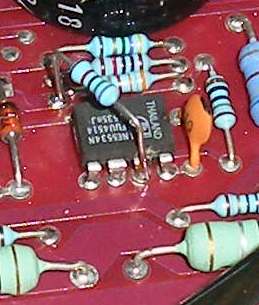

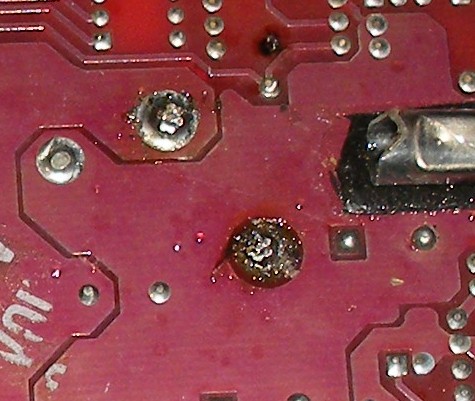

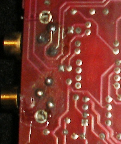

e lo so bene purtroppo...ho smontato anche un'alto ampli per vedere come stava e si nota che è stato manomesso dal vecchi propritario...un lavoro pessimo...
allego foto:
questa è invece è una cosa che ho notato sull'nt100 e non mi sembra proprio di fabbrica :
pergo
Messaggi: 2290
i ponticelli possono essere di fabbrica.
"Ti farò uscire pazzo!" - cit. G.S. --> Alla fine è uscito pazzo lui! XD ROTFL https://www.youtube.com/watch?v=qzbtdclsJXw

pergo ha scritto:i ponticelli possono essere di fabbrica.
forse sono io che sono troppo esagerato e mi sto suggestionando ^^ ...
Da qui sembra anche a me che il ponticello sia di fabbrica, le saldature invece sembrano fatte con saldatrice a filo.. :hmm:

Marsur ha scritto:Da qui sembra anche a me che il ponticello sia di fabbrica, le saldature invece sembrano fatte con saldatrice a filo.. :hmm:
infatti saldature pessime -.- ...il tempo che mi procuro un buono stagno (pensavo al M-Solder Silver Gold Lead Free) e le rifaccio...l'unica cosa che mi preoccupa un pò e eliminare quel gocciolone di stagno che si vede nella terza foto...con tanta calma ci riuscirò...spero....
Quoto pergo, anch'io lascerei perdere le maggiori percentuali d'argento, stagno normale e di buona qualità e sei a posto.
Il gocciolone di stagno a me sembra nella seconda foto.
Dovrai munirti di pompetta. :)

Quelle saldature, anche a me non piacciono... Francamente se sei non sei in grado di metterci le meni, sopratutto con atrezzi validi (es saldatore Ecc) lascia perdere, ed effidati ad un tecnico come si deve...

casomai andrebbe ripulito lo stampato dove sono state ripassate le saldature, con uno spazzolino da denti imbevuto di diluente al nitro.
dopo si vede meglio se è il caso di rifarle.
