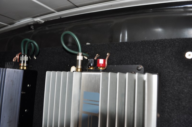

Una foto piu' ravvicinata dei 50 classe A. La targhetta di matricola, anno di costruzione ecc.. ecc... e' attaccata sotto la pancia degli ampli dovrei smontarli dalla tavola per far vedere, poi quando faro' l'istallazione a dovere mandero' le foto.

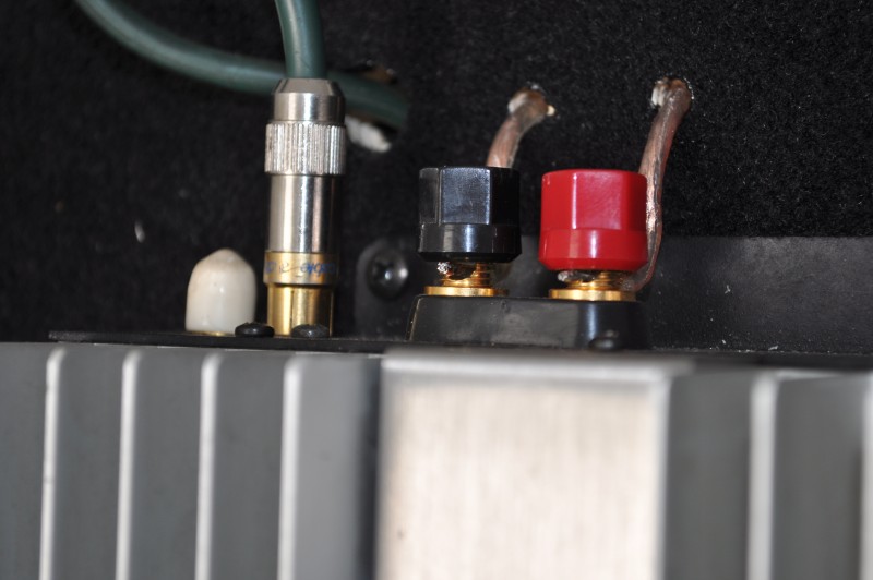

Una foto piu' ravvicinata.

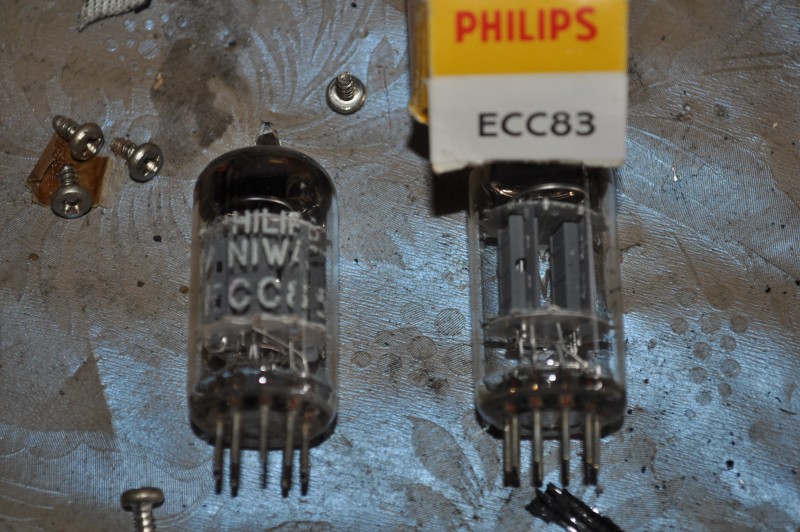

E lo so ma dovrei sostituire i tubi, quelli che ho ora lavorano con una tensione anodica di 12 volt, ma ci sto lavorando, ho una coppia di ECC83 PHILIPS NOS, ne potrei usare una, tanto hanno le sezioni triodiche identiche, e secondo me possono lavorare anche con una tensione anodica di 13,8 volt.

Ecco le ECC83 originali NOS.

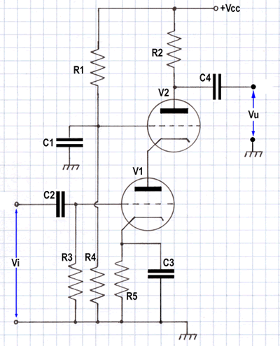

Questo e' un bel schemino da utilizzare con una ECC 83, basta trovare un buon alimentatore switching . Il funzionamento del circuito si riassume in questo modo: Il primo triodo (V1) amplifica normalmente il segnale e costituisce a tutti gli effetti un amplificatore a catodo comune, ma si trova fra il catodo e la massa del secondo triodo (V2) che, quindi, funziona come un amplificatore a base comune, dove la resistenza fra catodo e massa di V2 è rimpiazzata dal primo triodo (v1) e dal gruppo R5-C3 che serve come polarizzazione di griglia per il primo triodo. Il segnale viene prelevato dall'anodo della seconda valvola. La griglia della seconda valvola viene polarizzata in continua con un partitore resistivo (R1-R4) e viene posta a massa per quello che riguarda la componente alternata da un condensatore (C1). Il guadagno complessivo è dato dal prodotto del guadagno dei due triodi.
alto guadagno,
- alta impedenza di ingresso,
- capacità di ingresso molto bassa, come un pentodo,
- rumore molto basso,
- bassa microfonicità.

però vuole tensioni d'alimentazione molto alte ;)
