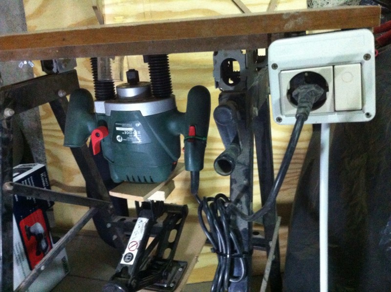

Re: Realizzazione banchetto-fresa
Grande la pensata del crick l'ho fatta anche io solo che pensavo di metterci un motorino passo-passo per muoverlo in automatico quello che volevo sapere ma esiste un pedale doppio?Nostromo ha scritto:io sul mio ho preso un interruttore a pedale su ebay di quelli che si trovano come ricambio per gli utensili da falegnameria e ci comando una ciabatta su cui ho collegato sia la fresa che l'aspirapolvere...
così ho le mani libere e piloto fresa e aspiratore semplicemente con un piede
per la regolazione dell'altezza della fresatrice ho usato un crick preso allo sfasciacarrozze...
totale della realizzazione 100 euro, fresatrice compresa.
Cioè mi spiego vorrei con un pedale comandare il motorino per la regolazione dell'altezza ed un altro come fatto da nostromo per accendere e spegnere.
Potrei anche mettere un selettore con ritorno a zero per la regolazione ma il pedale me gusta di più

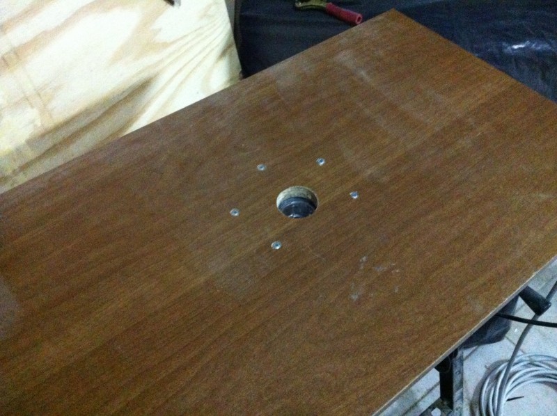

Intanto se permettete posto il mio molto rudimentale ma a costo zero x il momento
Ora sto cercando di realizzare una guida per fare gli anelli vorrei fare una guida scorrevole tipo quella vista su fb sul gruppo audiomax appena finita posto
Scusate la grezza del banchetto ma x quello che serve dovrebbe andar bene

E di che scusate.
L'importante è che funzioni
Anche la mia è a costo zero... a parte l'acquisto della fresatrice
Se non consideriamo la spesa di corrente elettrica per saldare i vari pezzi, il resto sono pezzi di avanzo da altri lavori che ho fatto in casa.
L'unica ho comprato una scatola di elettrodi, ma la uso anche per altro (inteso che non li uso solo per saldare il banchetto)

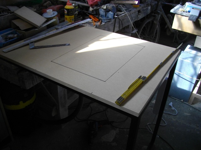

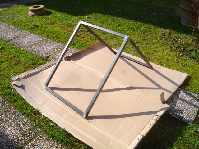

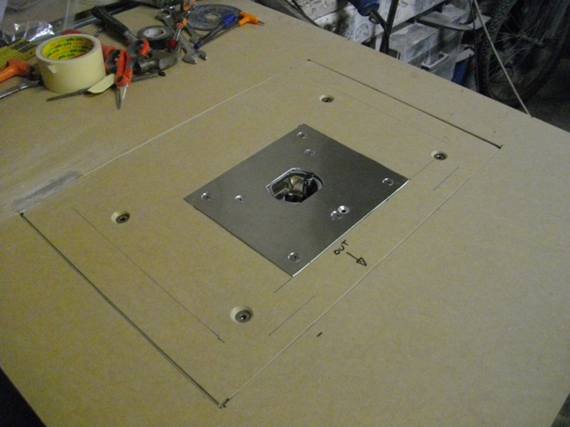

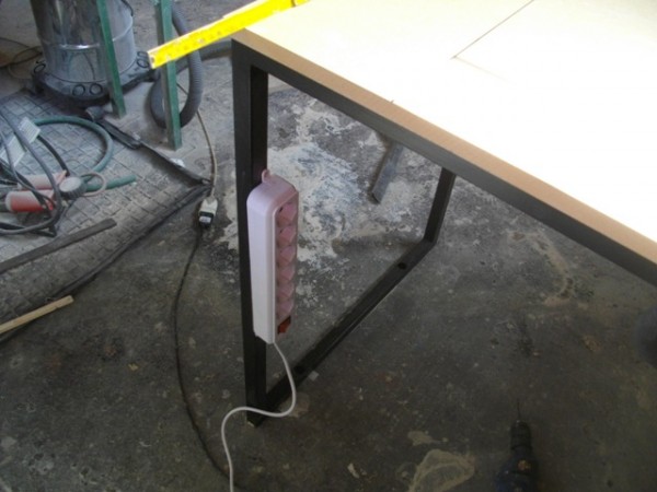

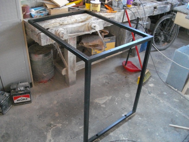

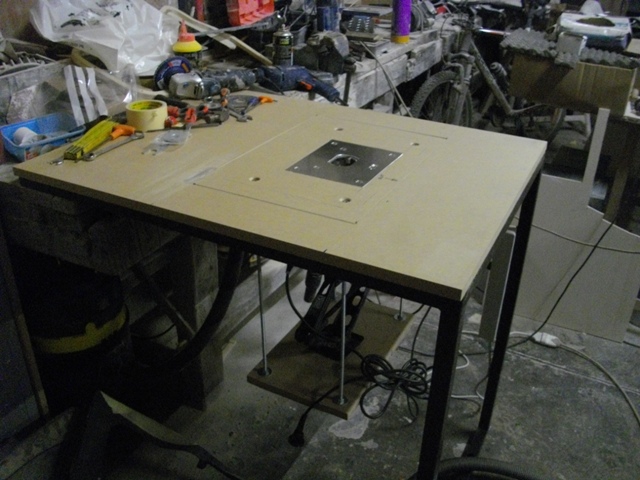

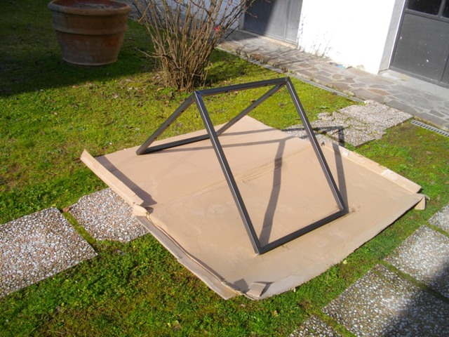

metto qualche foto... + che un vero e proprio banco specifico per la fresa il mio è un banco "multifunzione"... realizzato per avere un punto di lavoro stabile, libero su 3 lati e + polivalente possibile...
intanto ho realizzato dal fabbro sotto casa una struttura in ferro tubolare 30x30 da ancorare al banco che già avevo e a terra, tramite 2 semplici tasselli
prima di piazzarla gli ho dato una "sporcata" a pennello con un po di vernice da inferriata giusto x non far arrugginire tutto e una volta posizionata e fissata ho fissato sopra la struttura in ferro una tavola 70x90 di MDF da 20mm e su un lato una ciabatta (che avrà 2 scopi!)
per ora, costo del tutto, 20 euro di ferro, 10 euro di mdf e 10 euro di ciabatta (accessibilissima come spesa)...
Ultima modifica di Nostromo il 3 mar 2013, 1:29, modificato 1 volta in totale.

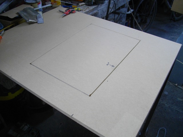

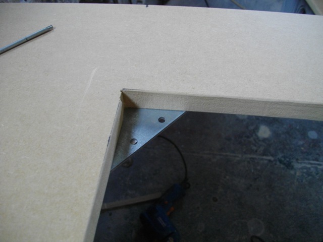

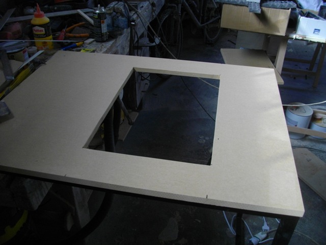

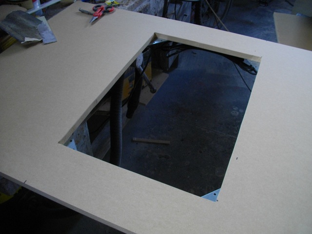

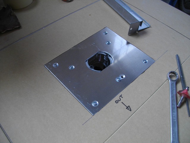

ho aperto poi un foro sul centro ed ho piazzato sui 4 angoli 4 piastre di metallo ancorate saldamente ognuna con 4 viti 4,5x20 in modo da poter rimettere in posizione il pezzo tagliato.
così posso montare sul foro o la tavola (così ho un banco classico di lavoro), o la sega circolare o la fresa... o qualunque altra cosa vi venga in mente...
Ultima modifica di Nostromo il 3 mar 2013, 1:31, modificato 1 volta in totale.

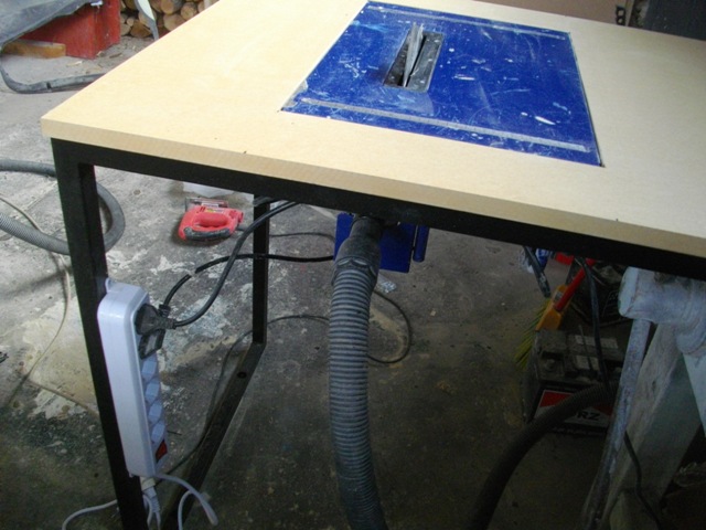

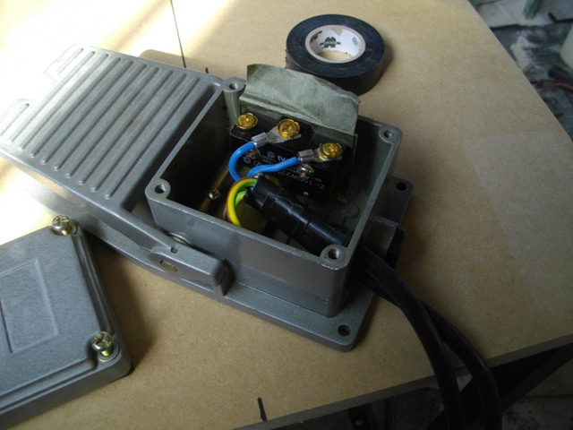

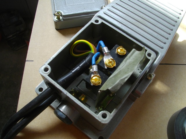

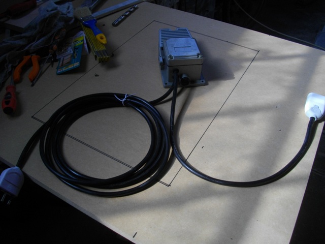

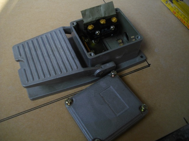

ho poi piazzato sotto al banco un aspirapolvere che verrà dedicato al sistema di aspirazione di sega e fresa. la sega viene collegata direttamente alla ciabatta così come l'aspiratore e la ciabatta collegata alla normale rete elettrica. per la fresatrice invece la cosa è leggermente + laboriosa poichè non c'è un interruttore ma un pulzante e c'è anche la necessità (per ovvi motivi di sicurezza) di poter spegnere in modo immediato la fresatrice.
ho quindi preso su ebay un interruttore a pedale (credo fosse di qualche fresatrice industriale) e dopo qualche lieve modifica ho portato un cavo in ingresso ed uno in uscita: a quest'ultimo collegherò la ciabatta del banco, in modo da alimentare gli utenzili che vi sono collegati (fresa e aspiratore) semplicemente premendo con il piede. il pulzante della fresatrice naturalmente è stato bypassato
costo dell'aspiratore 40 euro (il peggio del peggio in offerta speciale) e del pedale + cavi vari 20 euro
Ultima modifica di Nostromo il 3 mar 2013, 20:02, modificato 1 volta in totale.

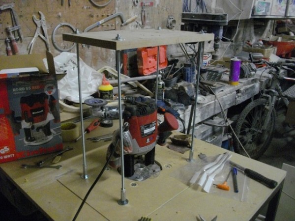

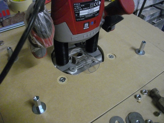

fresatrice e sega a parte (quelle ci sono da vari prezzi e di una marea di marche) la spesa x realizzare tutto il banco si aggira sui 100 euro, che si dimezzano circa se si tralascia il sistema di aspirazione (ma consiglio vivamente di includerlo... sennò per lavori grandi vi trovate sommersi di trucioli).
sicuramente rispetto ai banchi che si trovano in commercio questo sarà + brutto ma CERTAMENTE molto + stabile e versatile.
poi, se di tanto in tanto la tavola si rovina, cambiarla è veramente una volate!
nei prossimi giorni metto anche le foto del sistema fresatrice

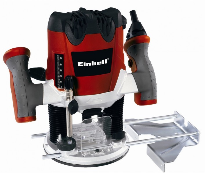

la fresatrice usata nel mio caso è questa (giusto x dare un ordine di grandezza)
EINHELL - RT-RO 55 Fresatrice Verticale Potenza 1200 W... costo approssimativamente 80 euro
a voler spendere un po meno vanno bene anche quelle della stessa marca ma linea "blu" (questa è la linea rossa, quella un po meglio...)
