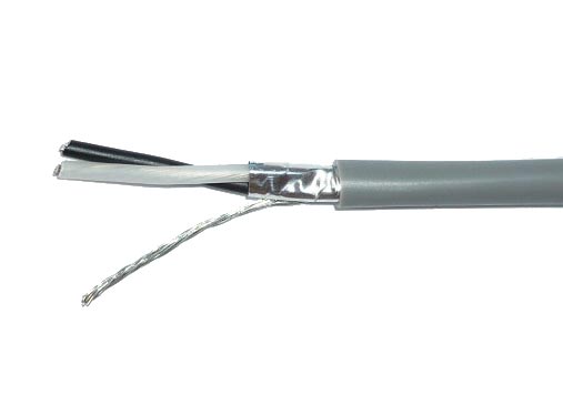

Complimenti Andrea per la macchina di tuo padre ;) ti voglio fare due domande, il cavo di alimentazione avete forato sotto il passaruota o cera il foro? il cavo RCA assomiglia a un cavo lan giusto o sbagliato?

ciao il foro c'era però abbiamo dovuto allargarlo,comunque l'rca non è fatto come una lan a solo 2 fili dentro così :)

Ciao il cavo e' protetto dal corrugato quello in metallo ,poi e' stato messo della guaina termo,praticamente il cavo a tre guaine di protezione piu'il cavo Brax a la schermatura che va a massa si vede dalla foto,i fori sono stati fatti non c'era posto per farlo passare,si e dovuto levare il passa ruota un lavoro della maxxxxa!

Ciao il cavo bel del lo hai usato dal lato processore con la garza collegata e dal lato ampli no giusto?

sisi va benissimo :)
