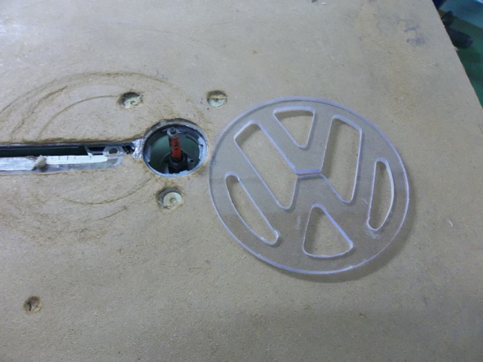

non so perchè lo fatto...non so nemmeno dove o se lo metterò da qualche parte...bho...mi andava di sperimentare qualcosa di nuovo

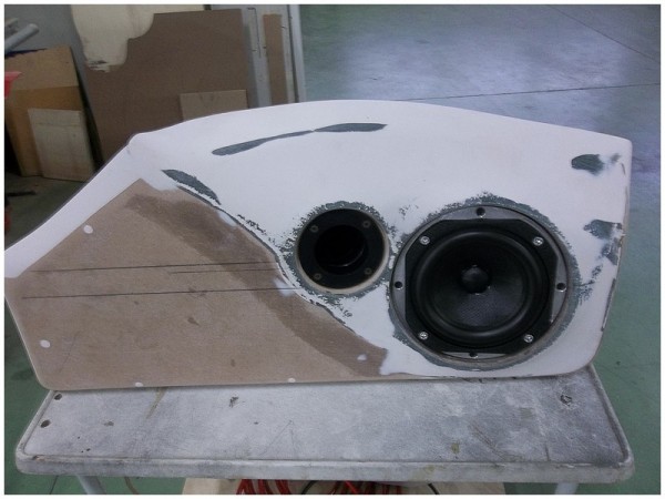

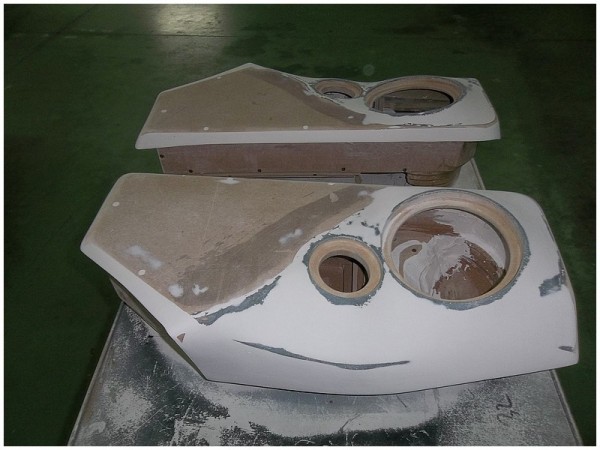

finalmente i primi lavori
tasche con box 9 litri per la mia passat

all'interno gli ho fatto 2 colate di resina e polvere di marmo per irrigidire,poi farò anche uno strato di pasta brax
il foro per l'ap l'ho fatto piu grande,adattandolo con un anello in alluminio,per eventuali modifiche di ap in futuro

eldisperadosmarco ha scritto: Però ho una domandina...come verranno fissate?? :huh:
dato che la cassa verà fissata dopo il pannello,l'unico modo era quello di entrare dal buco del ww,ci sono ben 3 viti m6 con inserti filettati,poi ho pensato che dalla parte opposta sarebbe stata molto in sbalzo e con il tempo sarebbe scesa,quindi ho messo un perno che si infila nel telaio con una boccola e della gommina per smorzare le vibrazioni...a presto le foto...

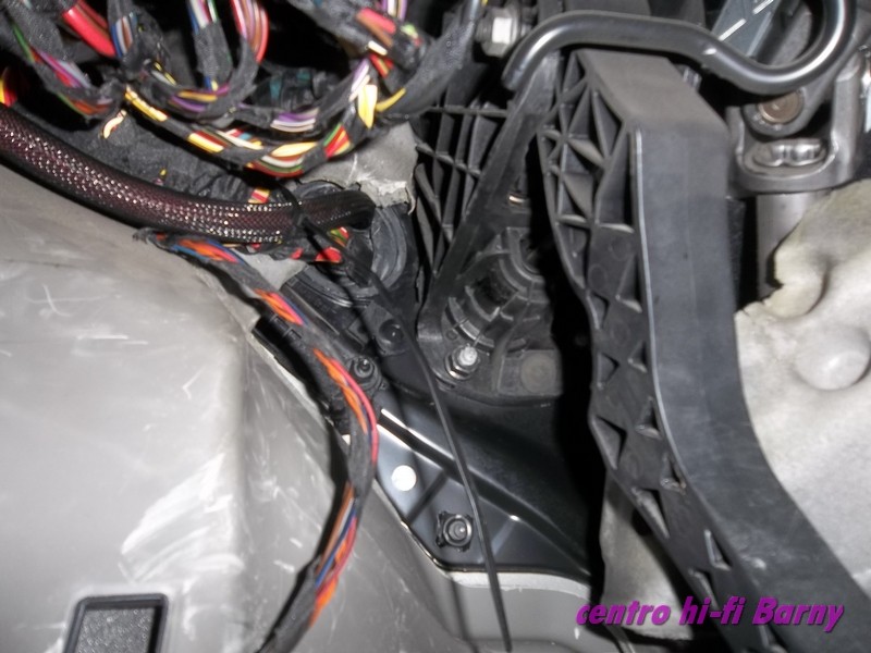

Messaggio da barnyhifi »
passato un po di tempo dall'ultima lavorazione...
questa sett mi sono permesso di tirare tutti i cavi....
batteria

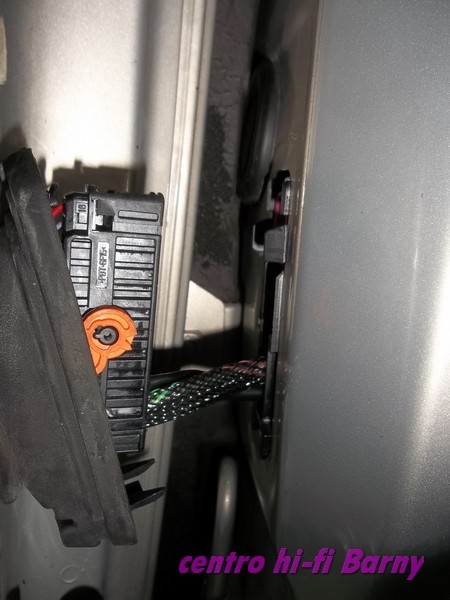

passaggio cavi in porta...
ho dovuto spostare 2 cavi nella morsettiera per guadagnare spazio...
