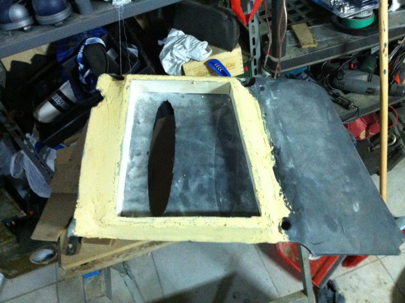

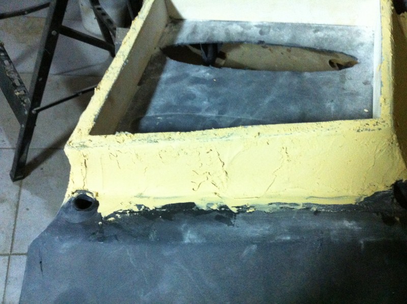

Messaggio da toretto79 »
Rinforzati i box con fliss da 3mm
e resinati
Dimenticavo trattamento interno dove aver incollato i vari pezzi con colla vinilica ho pensato bene di fare una colata di resina e polvere di mdf, mentre come isolante "acustico" ho usato elastik mischiato con polvere di marmo fine

I lavoro proseguono in attesa che si asciuga la resina dell'altro box ho stuccato il fianchetto lato sx dedicato al pxa
sono solo indeciso se rivestirlo o verniciarlo il dubbio viene dal fatto che la forma è molto irregolare e vorrei rivestirlo in moquette nera come il resto del bagagliaio
