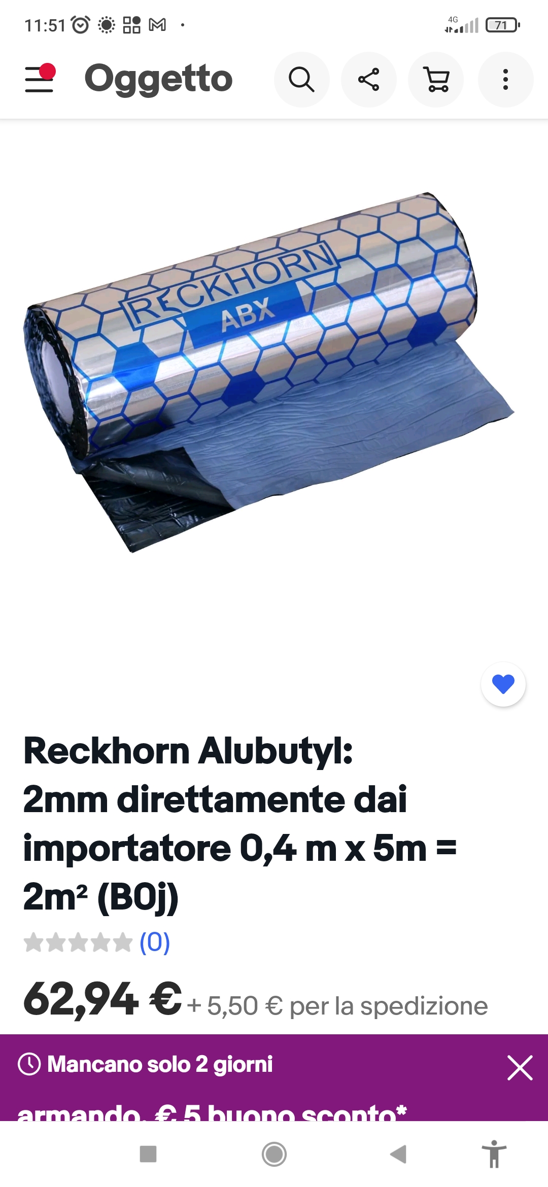

Non so se qualcuno ha mai acquistato dal loro sito ma conviene prenderlo li…agli stessi soldi prendi 2 rotoli…non so però quanto costa la spedizione dal loro sito
