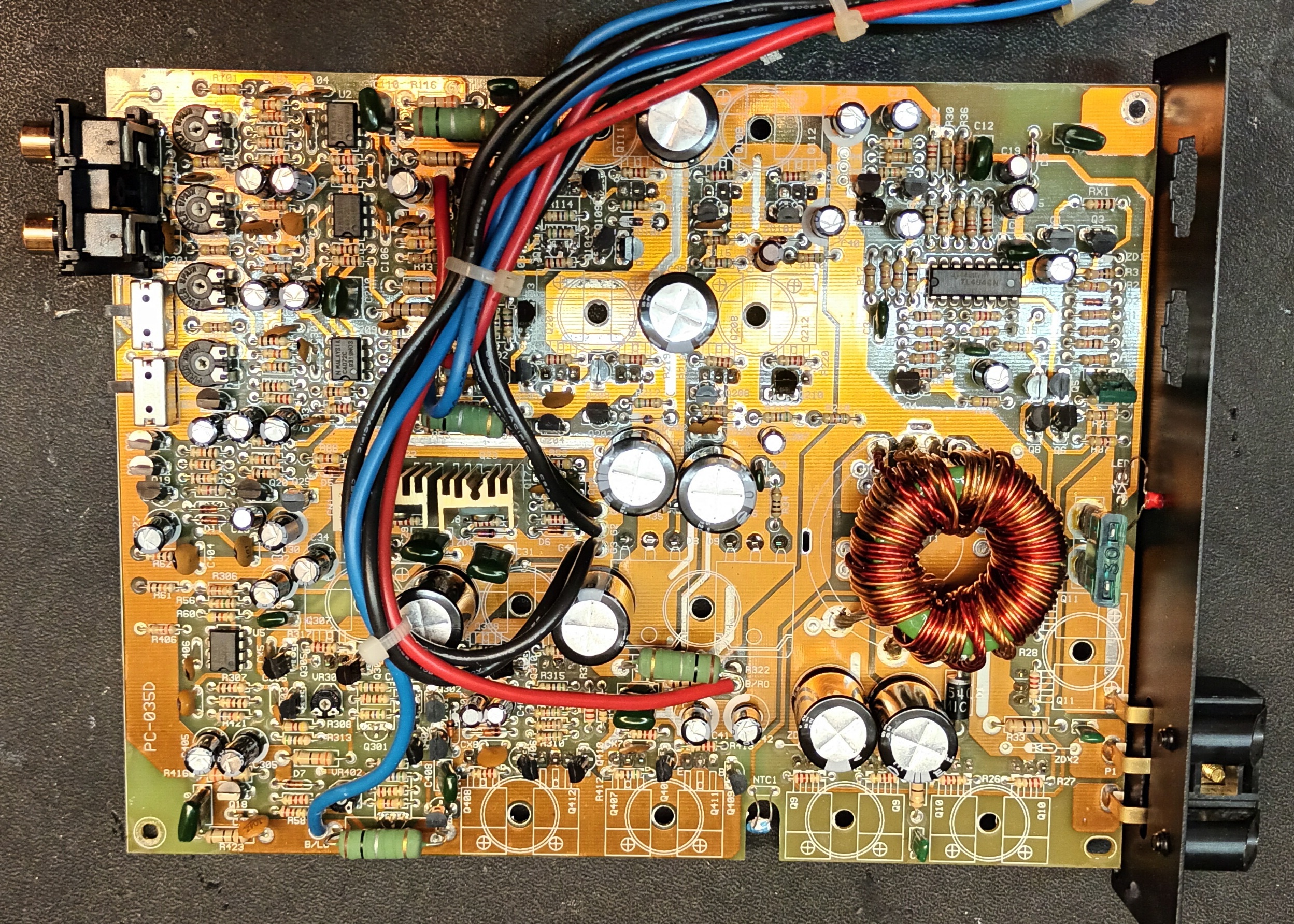

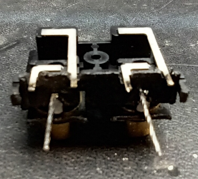

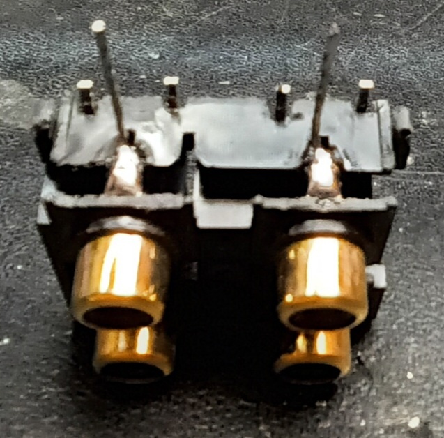

Oggi ho fatto il recap e riparato il blocchetto RCA che aveva i pin di massa interrotti.

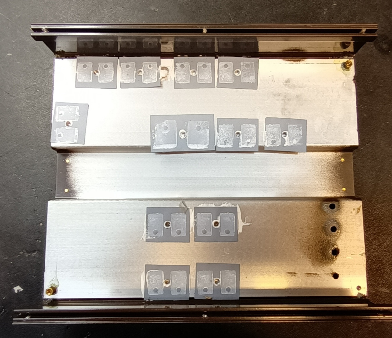

Smontaggio della scheda dalla meccanica.
Notare i fori sul dissipatore in basso a destra per la taratura dei trimmer del gain.
Scheda vista dal lato bottom.
Scheda vista dal lato top.
Stessa scheda dopo il recap.
La scheda ha perso l'allegria iniziale. Nel senso che i condensatori vecchi erano tutti colorati mentre quelli nuovi sono neri o marroni.
Ora farò un'accensione, presumibilmente domani, per essere sicuro di aver rimontato tutto correttamente.
Dopo di che farò la modifica della sensibilità.

Bene.
Hai cambiato solo gli elettrolitici?
Che condensatori hai usato?
Migliori come esr, temperatura, tensione.....
Sorgente: CarPC con DAW
- max1974
- Messaggi: 1888
Re: Riparazione amplificatore Audio Art 240.4X
Ho usato tutti condensatori a 105 gradi.
Dove possibile ho aumentato la tensione: se c'era un 16V ho montato un 25V, se c'era un 35V ho montato un 50V e così via.
Come marche ho usato Nichicon e Rubycon.
