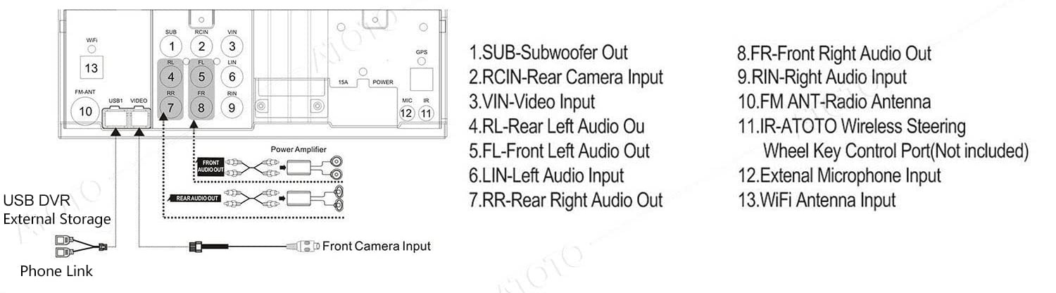

al momento le linee dell'autoradio non sono tutte occupate perchè ci sono solo le 2 casse negli sportelli quindi le "REAR AUDIO OUT" sono libere:
a queste avevo pensato di collegare qualcosa per portare il segnale audio dietro, un altoparlante senza pretese, tanto perchè sarebbe sempre meglio di com'è adesso cioè NULLA
un diversa soluzione potrebbe essere quella delle casse attive che a conti fatti accenderei saltuariamente, se installerò casse passive saranno sempre accese insieme allo stereo se invece installerò casse attive le accenderò solo quando effettivamente ne avrò bisogno quindi quando non sono in movimento ma fermo
l'inverter è un carico discreto per la batteria dei servizi e potendo evitare di solito si cerca di farne a meno però l'impianto è stato fatto a regola d'arte quindi possiamo decretare che anche le casse attive sono una soluzione :-)

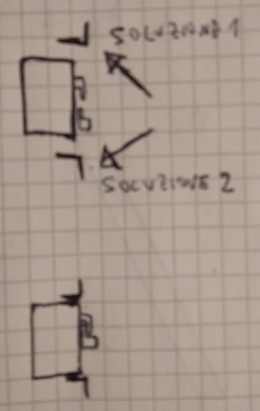

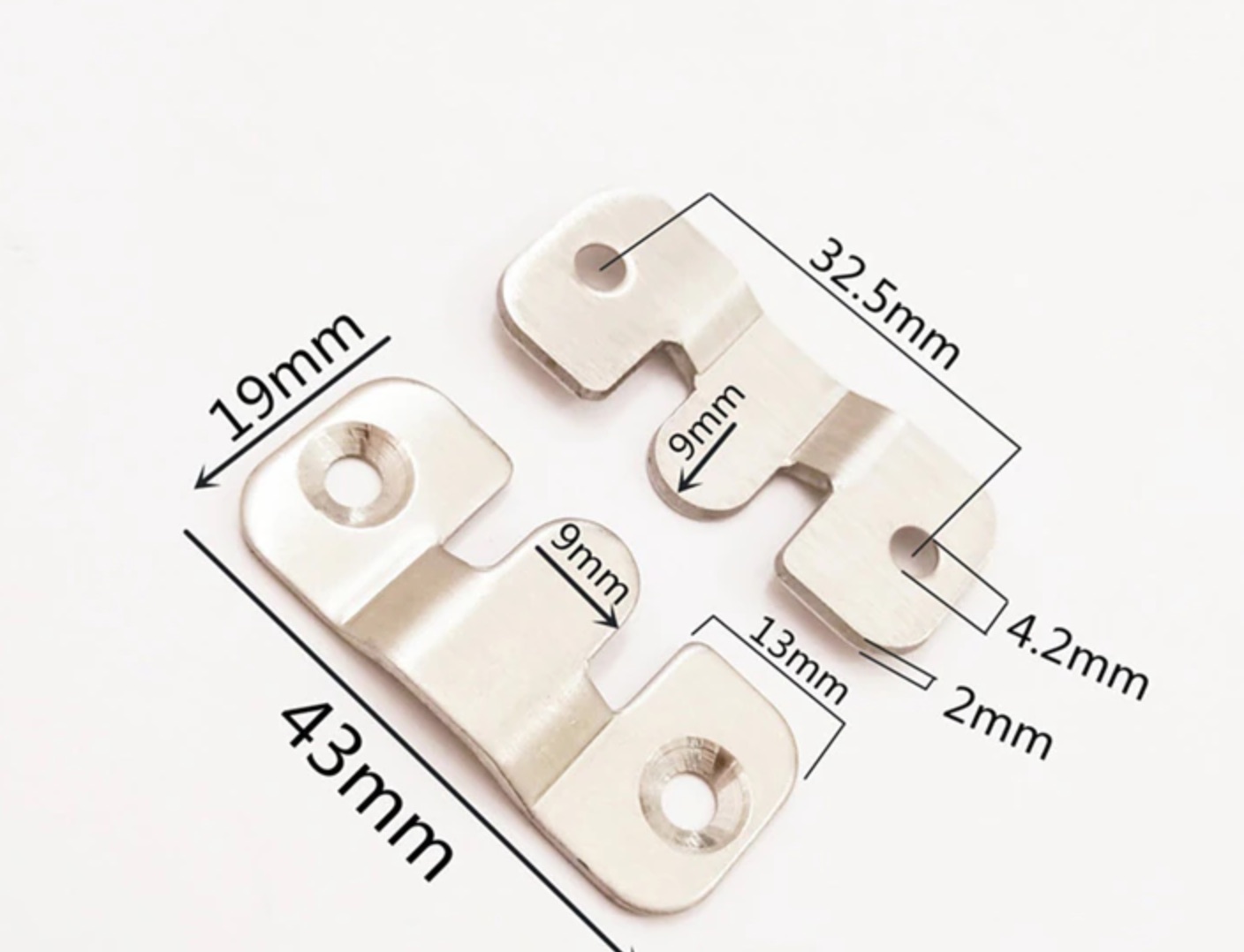

lo spazio è davvero limitato, la parete non è troppo spessa quindi dovrò usare un sistema di aggancio particolare, non certo quelli pensati per le pareti in muratura di casa
oltre allo spessore limitato della parete poi c'è il limite di spazio, la profondità totale di cassa + sistema di fissaggio non può superare i 15cm massimo 18cm perchè poi andrebbe a cozzare con lo sportello sopra la finestra, per questo ho ordinato :
4_pezzi_in_acciaio_inox_gancio_a_parete_cucina_da_cucina_casa_bagno_appendiabiti_portaoggetti_portafoto_portafoto_Brackets__-_AliExpress.jpg

playmo ha scritto: 26 apr 2022, 20:00 al momento le linee dell'autoradio non sono tutte occupate perchè ci sono solo le 2 casse negli sportelli quindi le "REAR AUDIO OUT" sono libere:
No vabbè, allora meglio il ciapparat bluetooth... :)
(e fidati che leggere ME che "preferisco" il BT a qualcos'altro, è una roba da neve ad agosto)
playmo ha scritto: 26 apr 2022, 20:00 un diversa soluzione potrebbe essere quella delle casse attive che a conti fatti accenderei saltuariamente, se installerò casse passive saranno sempre accese insieme allo stereo
Un altoparlante passivo non è né acceso né spento, suona se è pilotato, altrimenti non suona e neppure causa erogazione di corrente, se è quello che temi.
Non ha un "consumo/assorbimento" a vuoto...
E poi le sorgenti hanno il fader, se non vuoi che uno fra front e rear non suoni, sposti il fader tutto dal lato che vuoi sentire, e l'altro si ammutolisce.

Studia bene il fissaggio, quelle staffe sono fatte per casa,
in cammino se prendi una duna o una buca potrebbe balzare e sganciarsi,
ma basterebbe una L attaccata sotto (od anche sopra) che lo tiene fermo e non lo fa salire.
L f.jpg (41.36 KiB) Visto 1066 volte
Inoltre terrei in considerazione anche i movimenti "rotativi" e laterali, franate e accelerate, salite discese, curve...
Metterei almeno tre staffe di quelle che hai postato (se metti quelle) per diffusore, 2 di sopra ai lati ed 1 di sotto al centro.
Comunque potevi passare dal "brico" e adattargli delle staffe, si trova sempre qualcosa da adattare... :)
Ultima modifica di Darios il 26 apr 2022, 23:30, modificato 3 volte in totale.

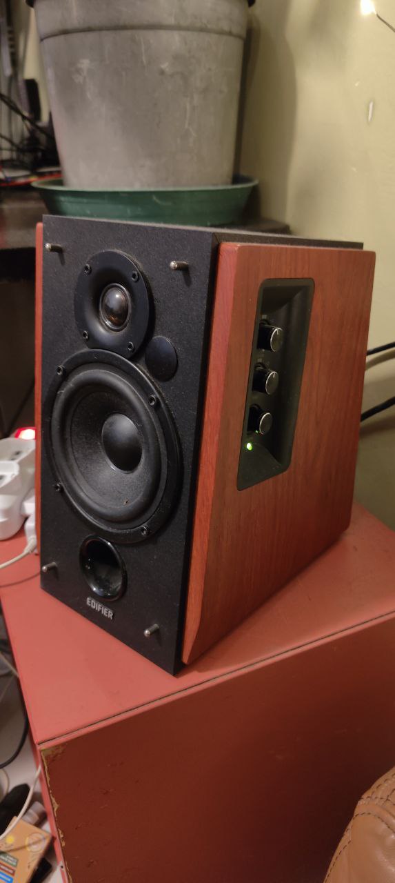

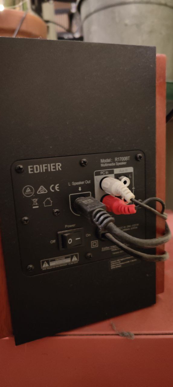

Dude ha scritto: 26 apr 2022, 21:26 Ma infatti non gli sto dicendo di non farlo, ma solo che è una cosa fondamemtalmente poco sensata, devi convenirne anche te, con tutta la disponibilità e comprensione verso l'utente te che puoi volere.
Tra l'altro, le R1010 (così come le progenitrici R1000 Empire), hann pure il doppio ingresso RCA: si possoo anche usare, per mezzo di un cavetto minijack-RCA, con il telefono, il tablet, un cd pprtatile, un lettore multimediale qualsiasi che abbia un'uscita audio minijack... lasciando spenta l'autoradio...
queste sono le casse che ho collegato al mio PC di casa quindi lo so che le Edifer sono ottime casse:
e non ho assolutamente voglia di spendere 200 euro, ho messo questo come tetto perchè avevo paura che mi avreste sparato dellecasse da 500 euro come il minimo accettabile, se posso spendere meno molto meglio
il motivo per cui torno sulle MIN22 è solo per le loro dimensioni, non per altro, la parete a cui devo fissare le casse che sceglierò è molto sottile e non posso eccedere con il peso
ti ringrazio tanto per quello che scrivi... purtroppo per me non capisco nulla di quello che dici, non so cosa siano i Hz, che importanza abbiano e quale sia il nesso con i litri del volume :-(
mi farebbe molto piacere se tu potessi aiutarmi nella scelta verificando questi dati con me
infine si, quel tipo di gancio forse non è il migliore in assoluto, forse ne devo trovare uno più adatto oppure integrarlo come dici tu con una L
