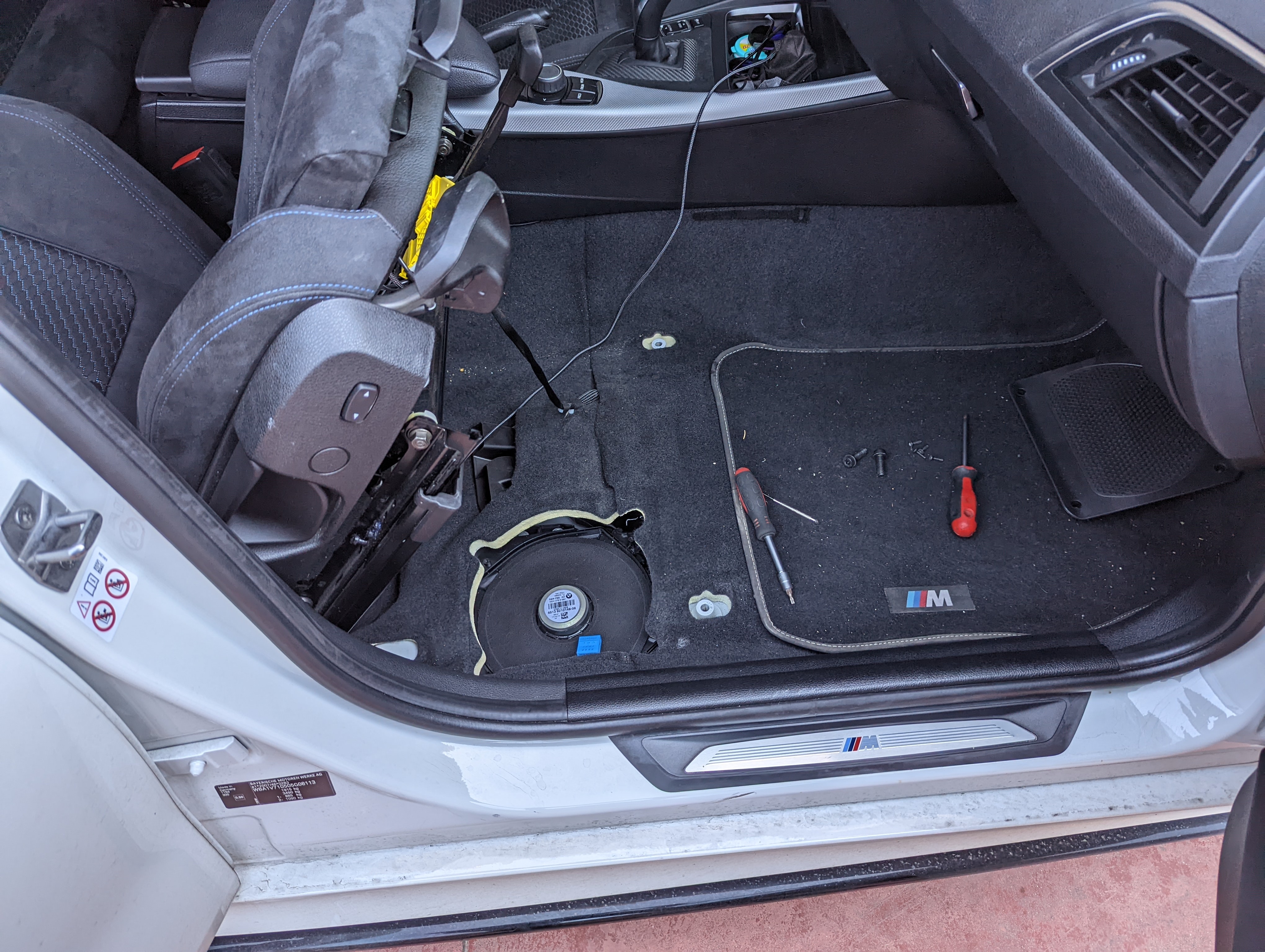

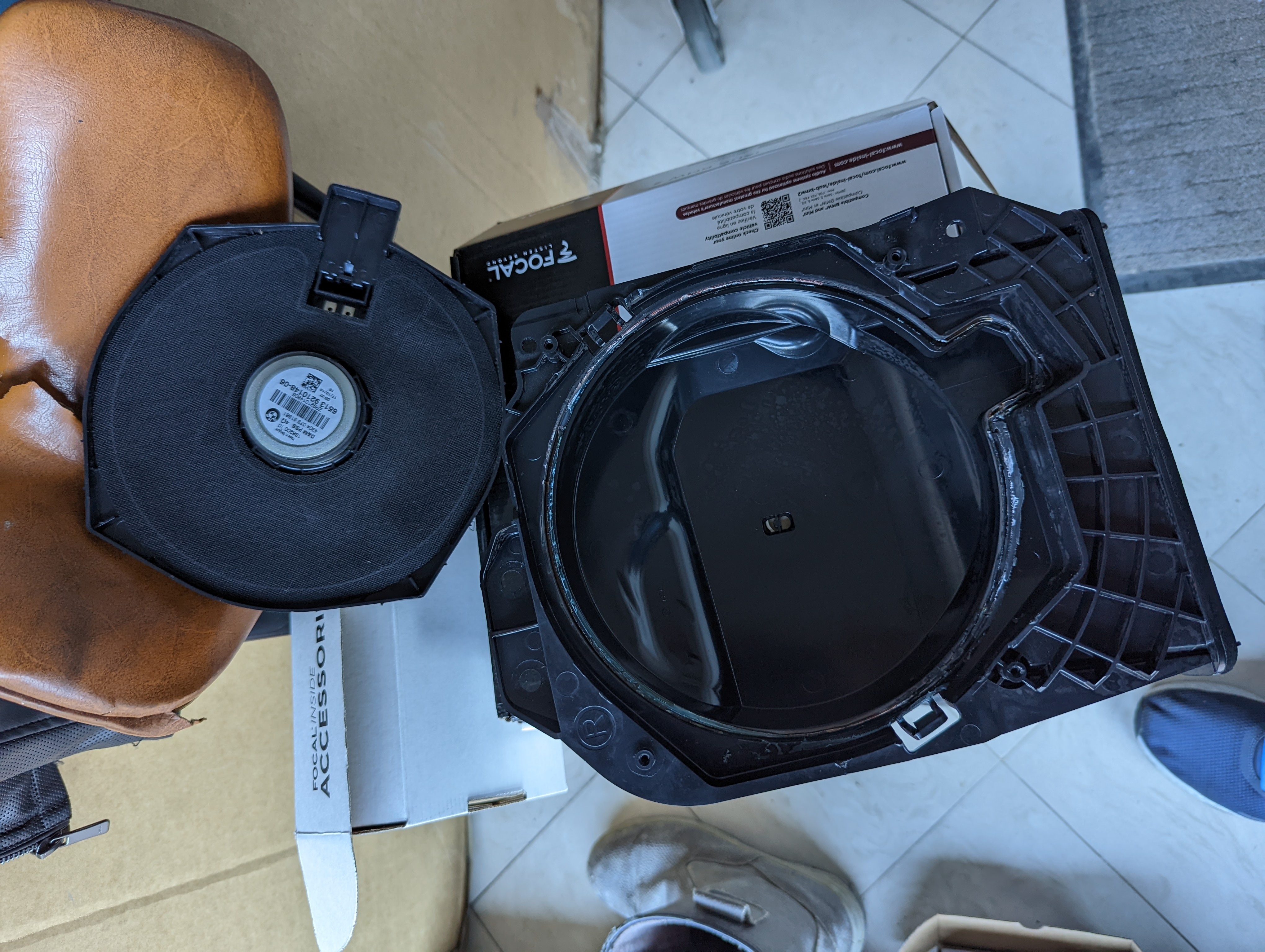

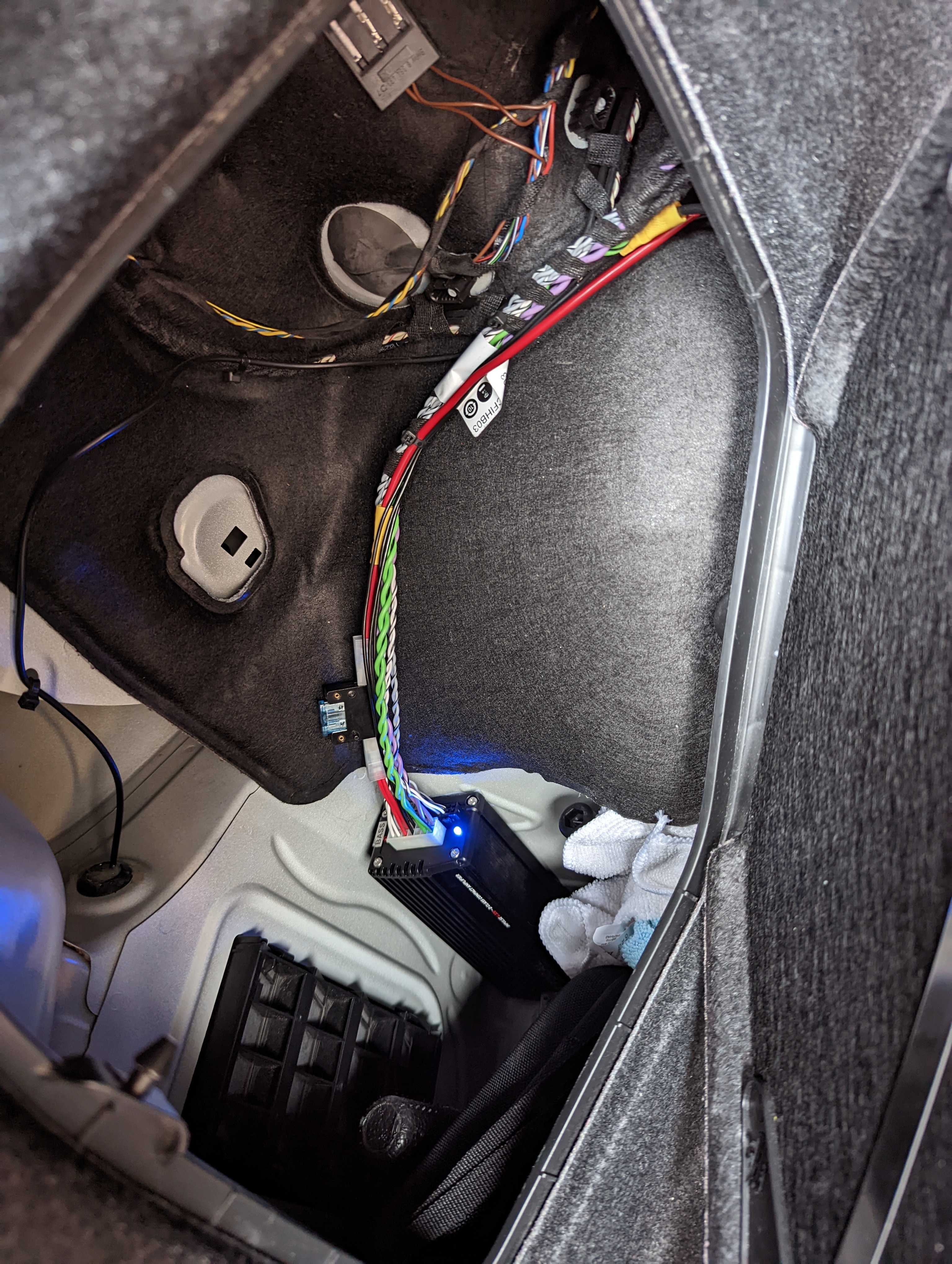

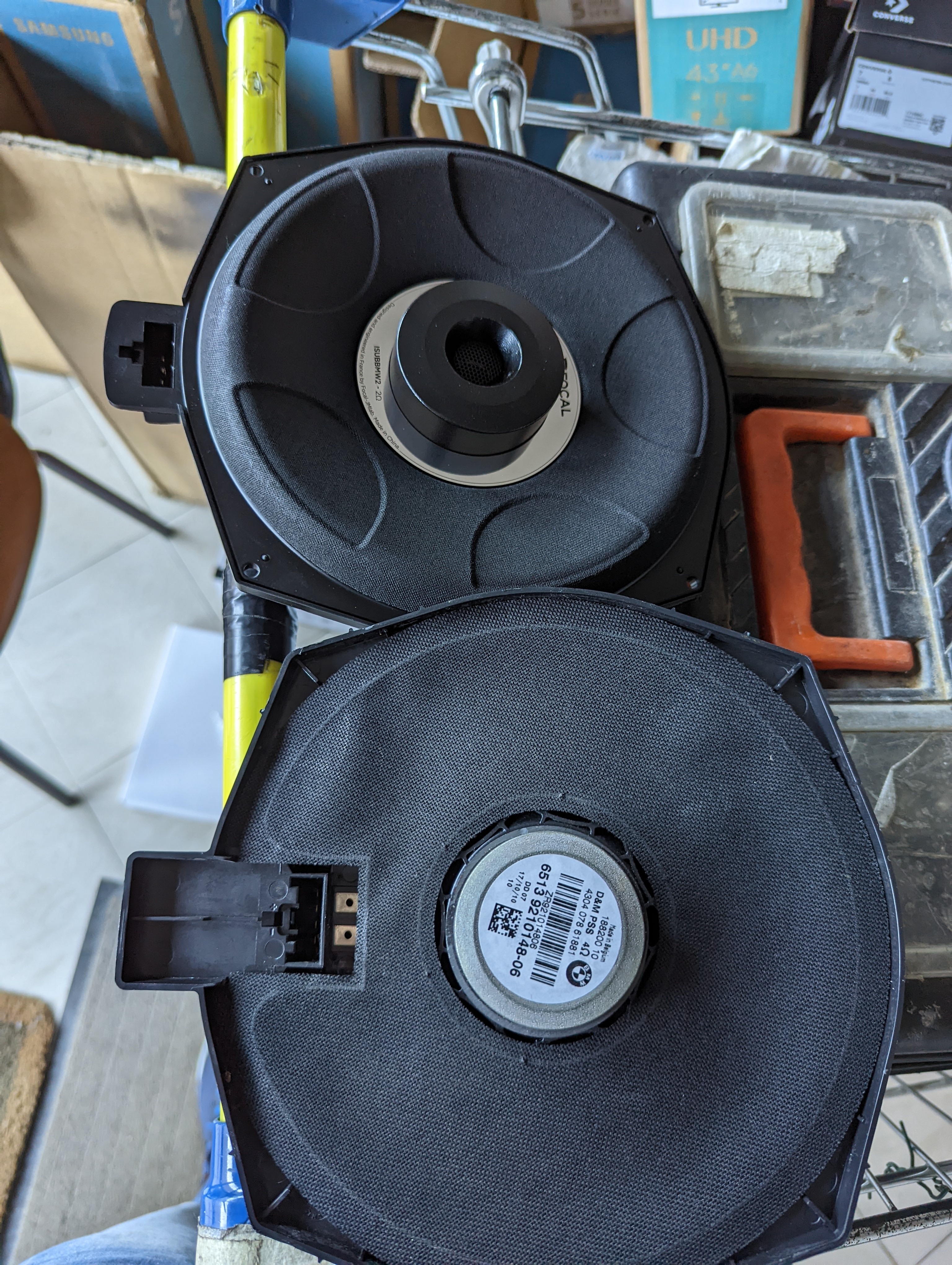

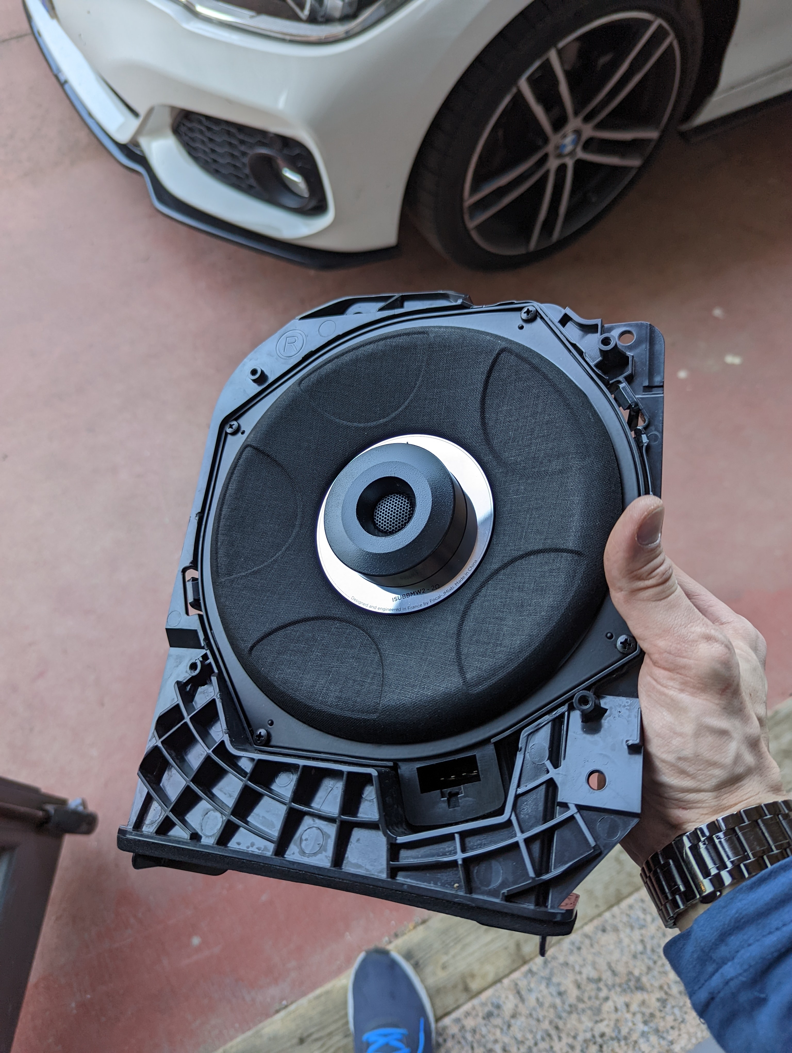

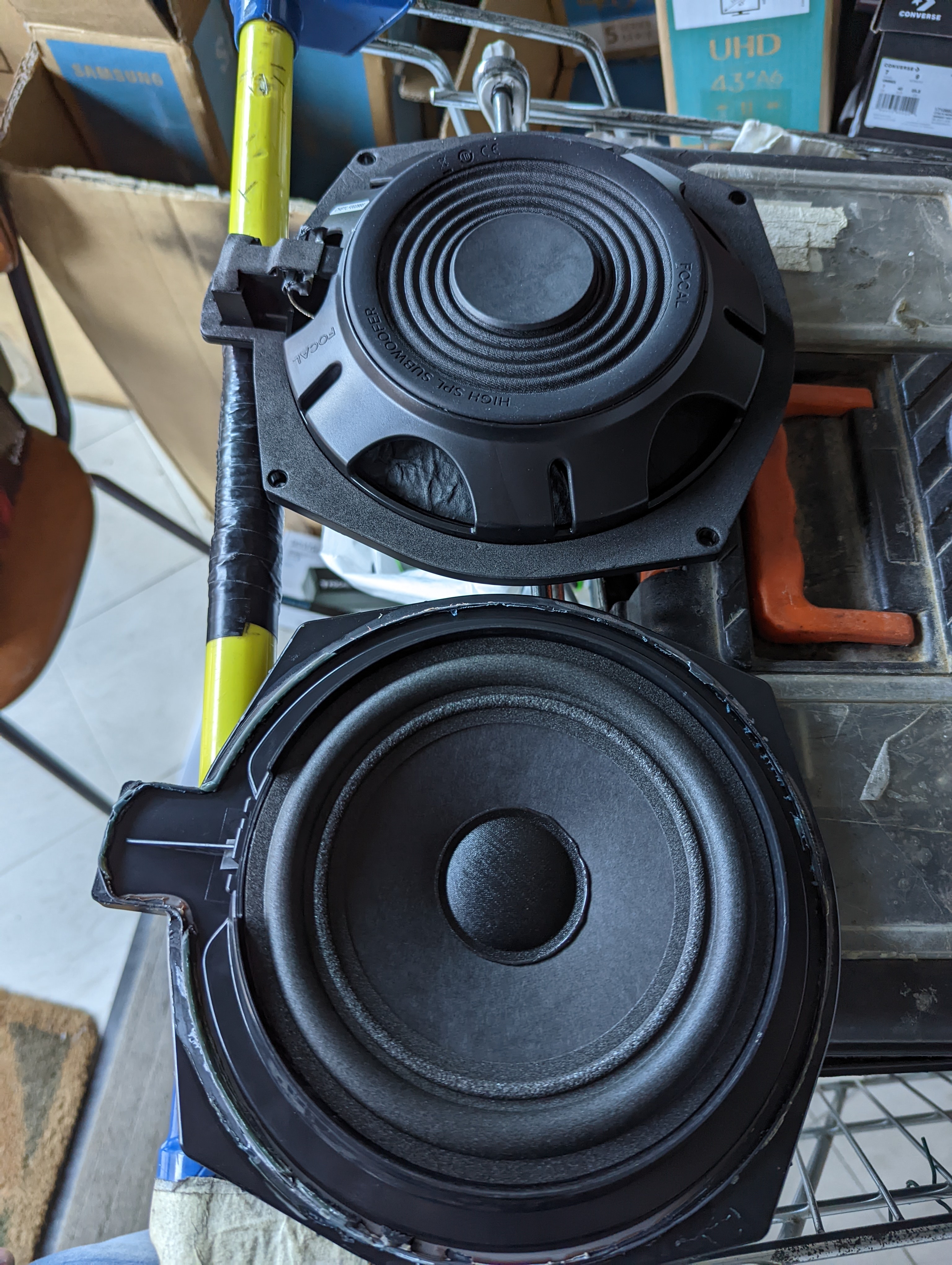

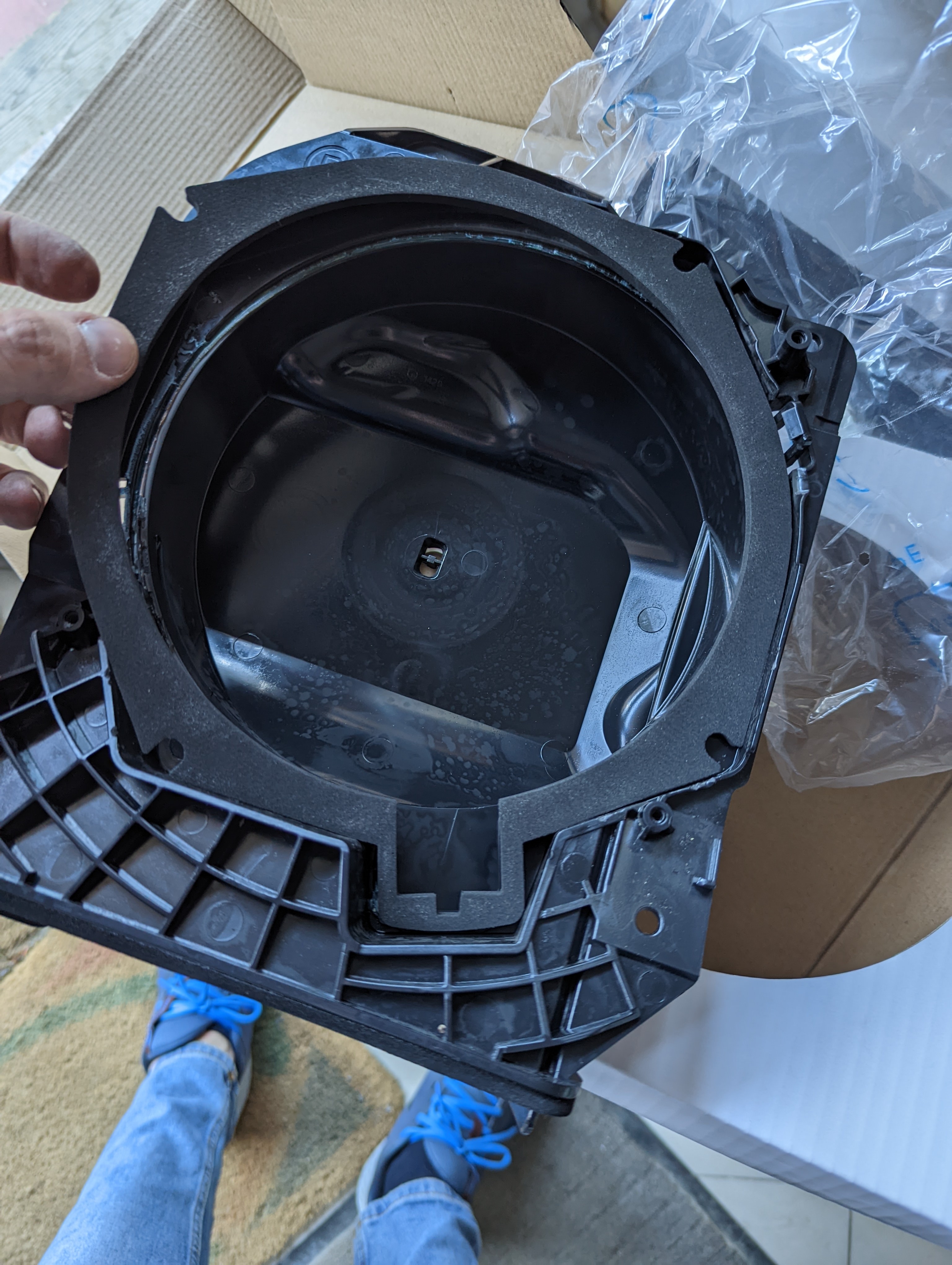

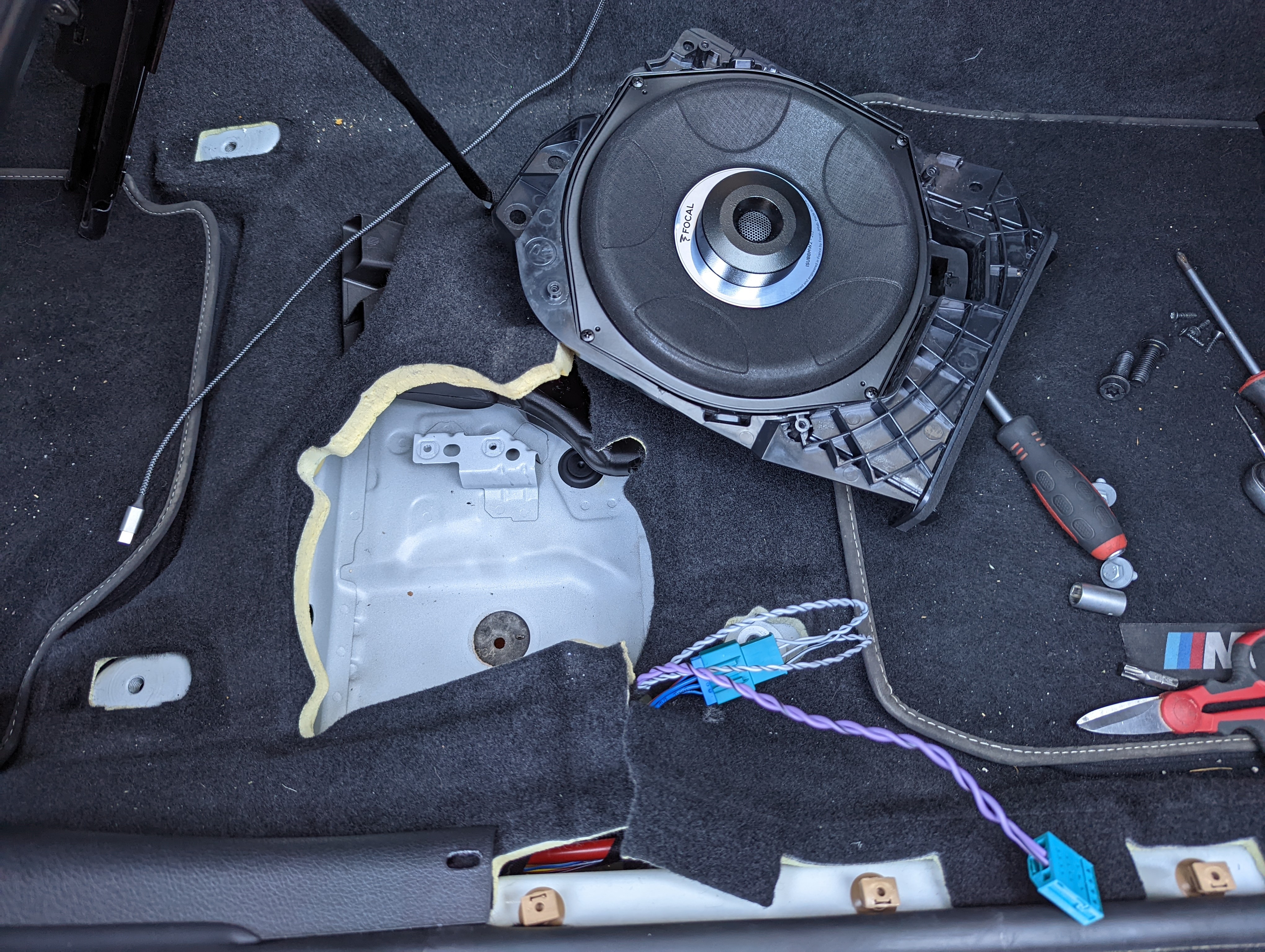

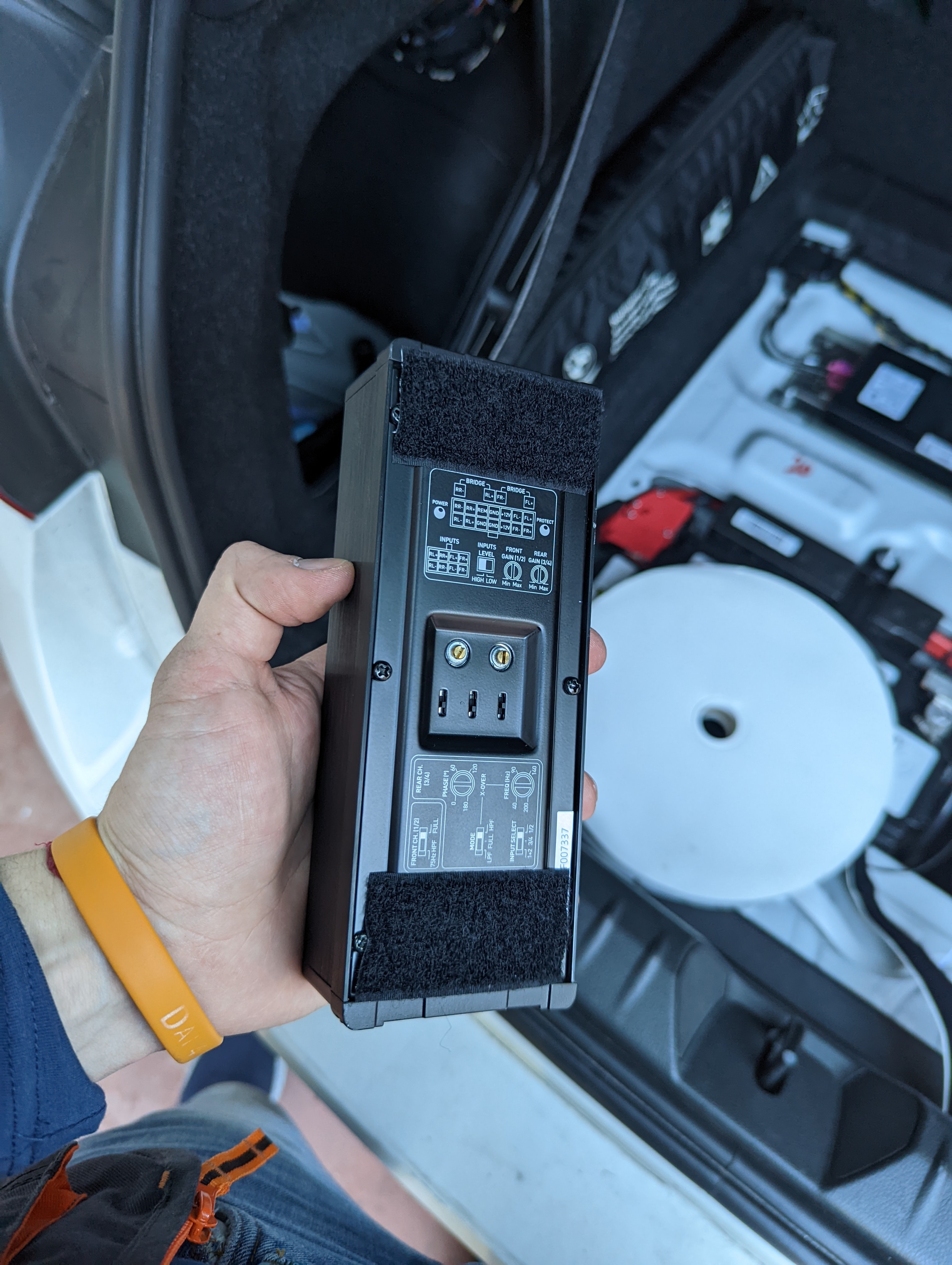

Kit montato e devo dire che sono totalmente soddisfatto, lavoro abbastanza semplice anche se non senza qualche imprevisto (si è spanato il dado del polo negativo della batteria)
Di seguito le foto
Al momento è collegato direttamente alla batteria ma pianifico di inserirlo sul positivo dedicato all'ampli harman kardon sulla fusibiliera.

È la prima volta che vedo questi woofer sotto-sedile per BMW: mi pare di capire che l'originale sia un "normale" woofer con magnete al neodimio singolo, mentre il Focal sembrerebbe avere mutuato la soluzione del "mitico" (dico mitico perché ai tempi aveva fatto un certo scalpore, non ne sto dando un giudizio qualitativo, anche perché non ho mai avuto occasione di sentirlo) Macrom 59.00... sbaglio?
