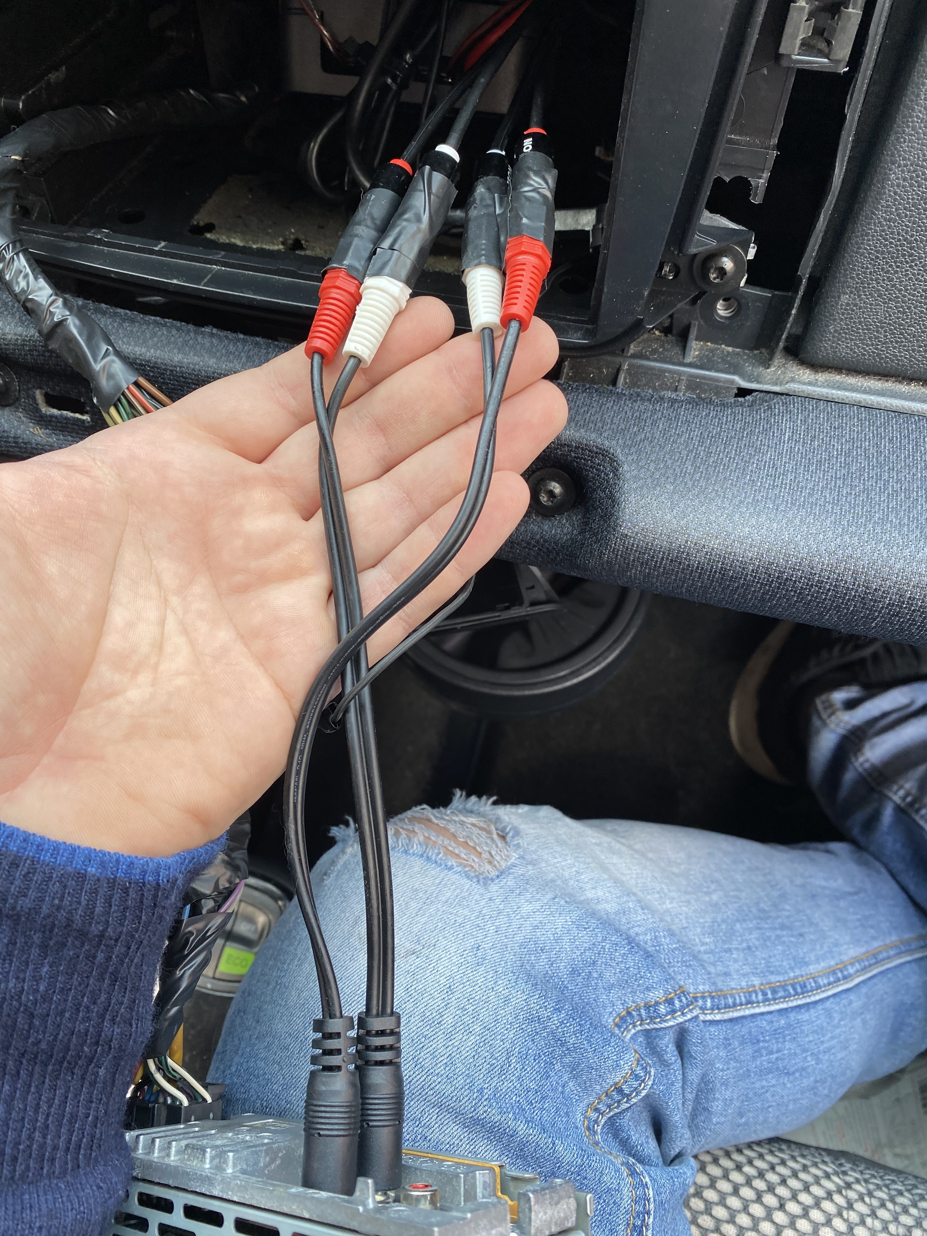

Buon giorno. ecco la foto del filtro e dei collegamenti con lo sdoppio rca.
comunque ho tolto il filtro e non e’ cambiato nulla, stessa cosa cambiando la sorgente
Messaggi: 8096
Re: problema audio su impianto completo in auto
Arcangelo ha scritto: 26 mar 2022, 11:19 Buon giorno. ecco la foto del filtro e dei collegamenti con lo sdoppio rca.
Ok, allora con gli sdoppiatori messi così, era giusta la posizione degli RCA iniziale, o quanto meno è giusto che ci siano bianchi e rossi allineati in verticale (bianco sopra bianco e rosso sopra rosso).
Diciamo che per la migliore "ortodossia, come anche aveva segnalato rs250, la cosa più corretta sarebbe dare un solo colore alle uscite di ciascun sdoppiatore, ossia uno prende i due rossi e uno prende i due bianchi, così da arrivare sull'ampli rispettando i colori.
Ma è una cosa formale, con gli sdoppiaotri messi come in foto va bene la situazione delle prime foto, mentre con un solo colore per sdoppiaotre ci vuole "rosso sopra/bianco sotto" sull'ampli.
A questo punto viene il sospetto che ci sia qualche problema sui cavi o sulle spine, o lato sorgente o lato ampli...

Ma si deve vedere come li metti sotto perché poi è un casino.
Prova a fare un canale di un colore è l'altro di un altro colore
Sinistro tutto rosso e destro tutto bianco e li lascia così come sta.
Poi metti il hpf sui fronte anteriore a circa 80 hz poco più sopra del minimo.
Ed il LPF sempre a 80 hz.
Quindi in pratica i canali che vanno al subwoofer con il LPF e quelli che vengono avanti al HPF. 😉
Messaggi: 8096
Armando Proietti ha scritto: 26 mar 2022, 12:25 Ma si deve vedere come li metti sotto perché poi è un casino.
No non è un casino.
Le uscite sempre due sono.
E sempre lo stesso segnale portano all'ingresso dell'ampli.
L'accostamente di rosso e bianco agli ingressi dell'ampli ha solo due possibilità, ossia o quella canonica (rosso e bianco uno sopra l'altro per i due lati) o quella "sbagliata" che c'era all'inizio.
Se si collegano gli sdoppiatori bianco con bianco e rosso con rosso, sull'ampli civuole quella sbagliata, viceversa se invece gli sdoppiatori prendono uno i due rossi e uno i due bianchi

Vedrai che lo capisci al volo.
Parti dalla sorgente, disegni due punti e li chiami uno R (rosso, destra) e uno B (bianco, sinistra); questi sono i due RCA di uscita della sorgente.
Da R e da B tiri verso il basso una linea per ciascuno, che rapresentano il tratto singolo di ciascun sdoppiatore.
In fondo a queste due linee verticali ne tiri giù altre due per ciascuna, stavolta inclinate, una da una parte e una dall'altra: hai appena disegnato gli sdoppiatori.
Le due estremità inferiori dello sdoppiatore collegato a R le chiami Rdx e Rsx, e le due dello sdoppiatore collegato a B le chiami Bdx e Bsx.
Ora guarda gli RCA sull'ampli, facendo attenzione alle serigrafie, e prova ad andare avanti tu.

ma io nella sorgente vedo altri spinotti rca vuoti, cosa sono?
hai provato senza filtro? anche perche andrebbe messo prima degli sdoppiatori avendo un ingresso/uscita sola
Messaggi: 8096
#39
rs250v ha scritto: 26 mar 2022, 16:33 ma io nella sorgente vedo altri spinotti rca vuoti, cosa sono?
Azz, occhio di falco, non li avevo notati!
rs250v ha scritto: 26 mar 2022, 16:33 hai provato senza filtro? anche perche andrebbe messo prima degli sdoppiatori avendo un ingresso/uscita sola;)
Ma infatti l'ha collegato prima degli sdoppiatori, l'ha detto praticamente all'inizio
Probabilmente usa una sola coppia di preout perché il filtro ne accetta una sola, mi viene da pensare.
E sì, ha già detto anche di aver provato senza il filtro.
Quello che invece mi pare debba ancora provare, è appunto l'altra coppia di preout...
Quello e’ uno stereo che uso di emergenza ed ha degli rca in ingresso ed in uscita.
Quello buono ha solo rca in uscita.
Comunque si ho provato senza e non e’ cambiato nulla.
Sta di fatto che sento anche fruscio senza.
e Si , era collegato subito prima degli sdoppi
Domani provo a ricollegare tutto alla sorgente diretta ed in caso tiro un cavo nuovo direttamente allo speaker sinistro
