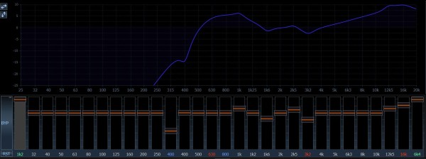

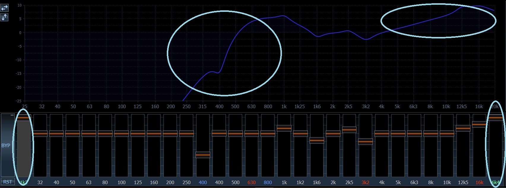

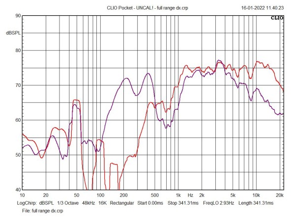

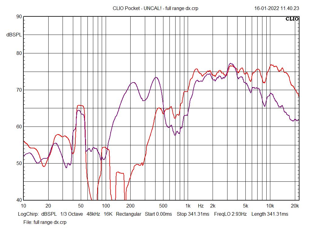

Ecco qui l'esempio citato oggi... come si può vedere dalla comparativa tra la risposta in frequenza senza filtro e quella con filtro ed eq ci si aspetterebbero un mare di bande di eq... invece ce ne sono poche e di entità contenutissima coadiuvate da un low shelf ed un high shelf agli estremi banda
