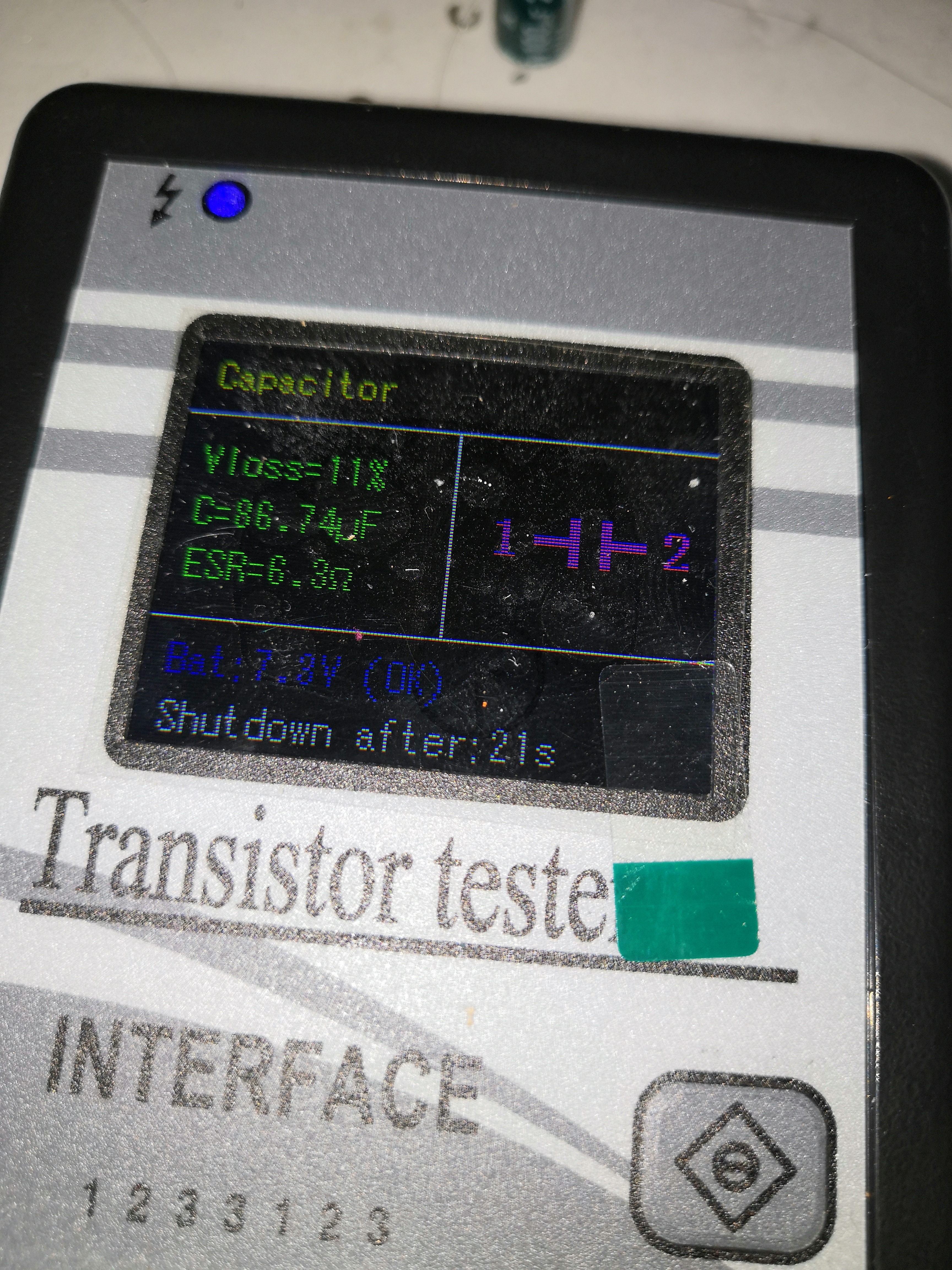

Non so se possa interessare a qualcuno ma, giusto per dare un' idea, questo è un condensatore che ho levato dal nad (sempre non funzionante) che mi è arrivato, giusto per dare un' idea sulla variazione dei parametri con l' età....

Re: Harman Kardon ca260 morto
Eh si...
d'altronde quello in foto è un condensatore che ha visto la luce negli anni '80 è abbondantemente oltre la sua normale aspettativa di vita.
Salta all'occhio l'esr (6.3Ω) di 3-4 volte superiore al normale per quel tipo di condensatore, a anche la corrente di perdita, due parametri che degradano di pari passo.
Il valore di capacità aumentato (+80% rispetto al valore nominale) può sembrare strano ma è anch'esso un fenomeno tipico del degrado di un condensatore elettrolitico, dovuto al "restringimento" dello strato dielettrico che separa le armature.
Direi che quel condensatore (e tutti i suoi "compari" elettrolitici che trovi in quel Nad [*]) possono essere tolti di mezzo senza alcuna remora.
[*] Però non andiamo troppo off topic, cioè fuori dal tema del thread che è la riparazione del CA260

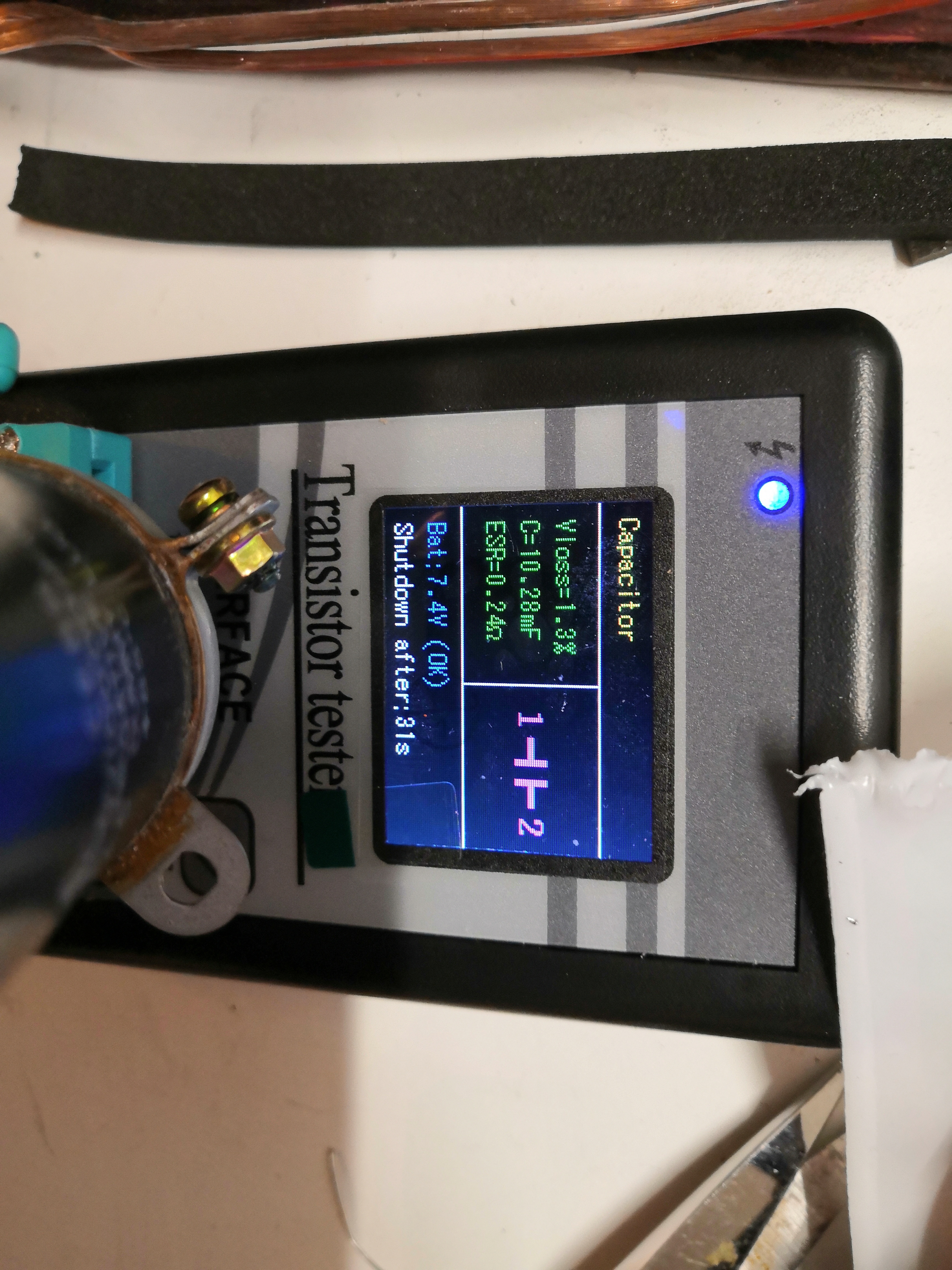

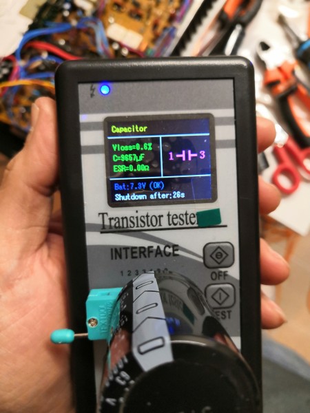

Per concludere l' off topic, 14 condensatori su 35 con i valori completamente diversi, degli altri 21 con buona parte con esr e vloss sballati, per forza che accendendolo andava in protezione, chissà cosa succedeva li dentro dando corrente. Tornando in topic, stasera dovrei sostituire gli ultimi due barilotti, credo che creerò due anelli di gomma per farli tenere dentro dai prigionieri, vediamo che succede, sono curioso di misurare quei due siluri.

Eccoci, stasera è stata la volta dei due condensatori da 10000, per il discorso piedini ho seguito il consiglio di Etabeta e, per il discorso ancoraggio, ho fatto inserito della gommapiuma abbastanza rigida che spessore quel tanto che basta per far ancorare i condensatori. Ho anche misurato i vecchi ed i nuovi, pensavo peggio quelli vecchi.
Che dire, accendersi si accende, suonare suona, quindi, una volta pulita per bene la vecchia pasta termica e sostituita completamente, il lato alimentazione dovrebbe essere a posto e chiudibile finalmente.
Manca solo la prova del carico fittizio per vedere se il trasformatore è effettivamente efficiente.
