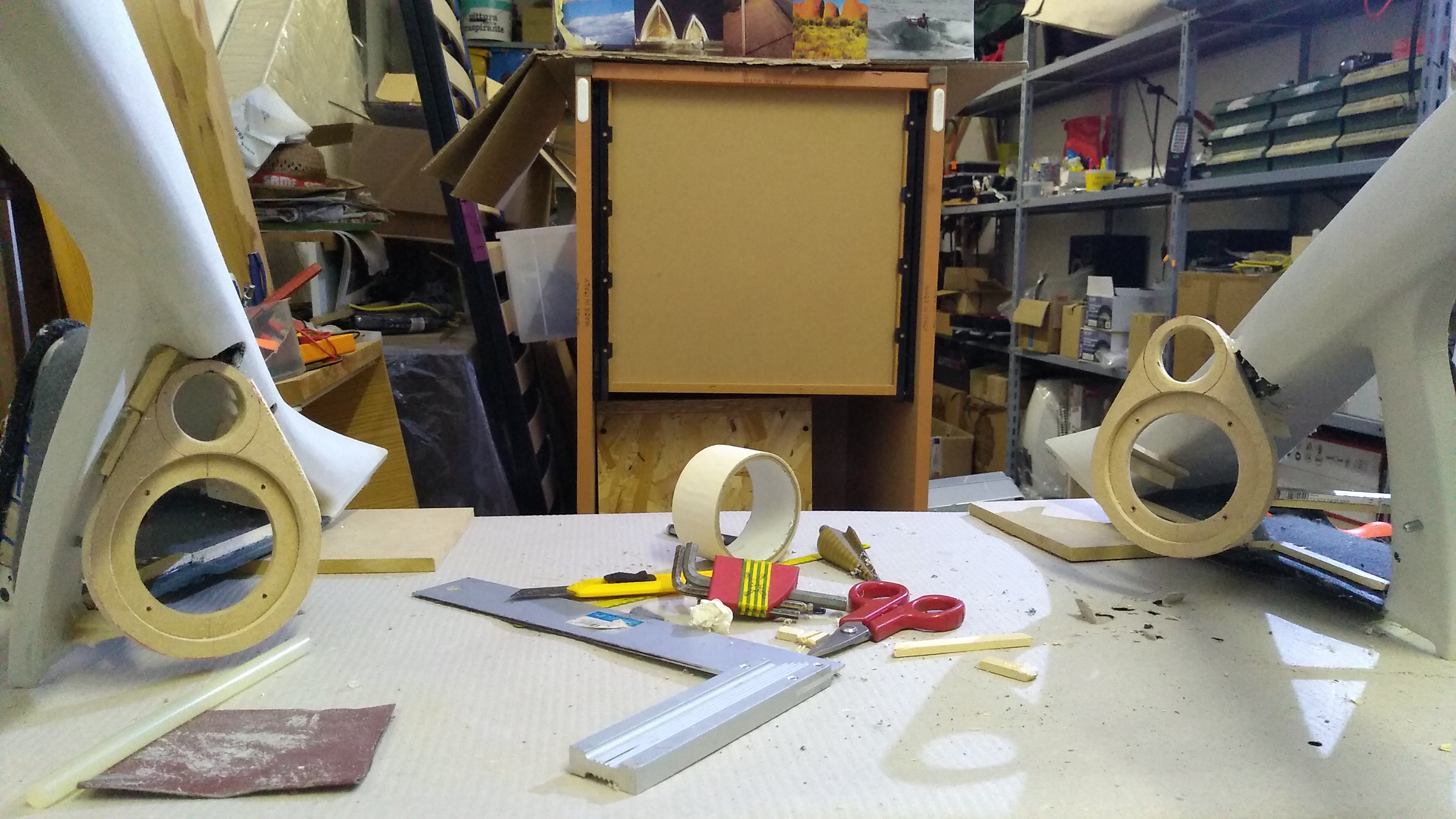

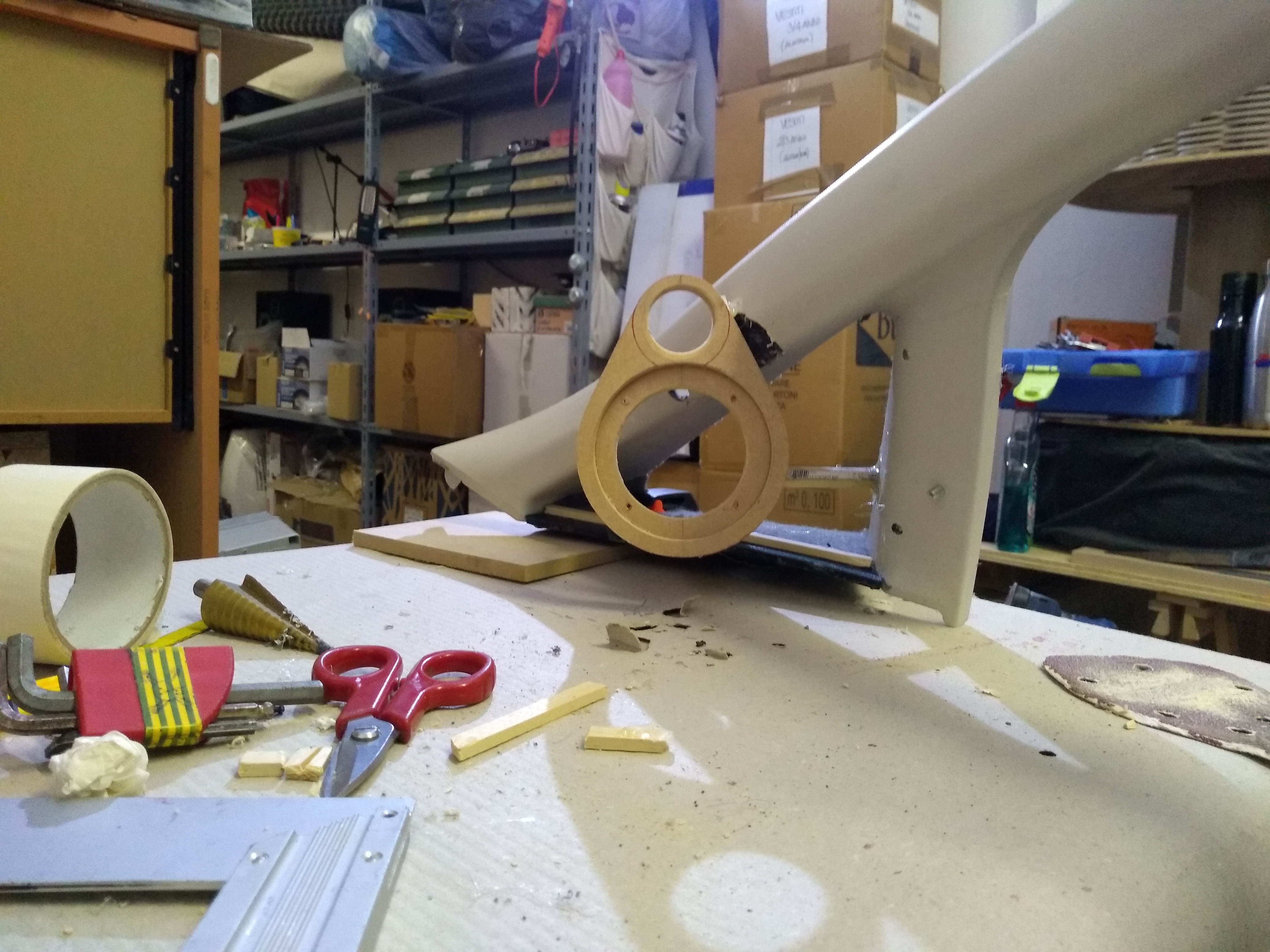

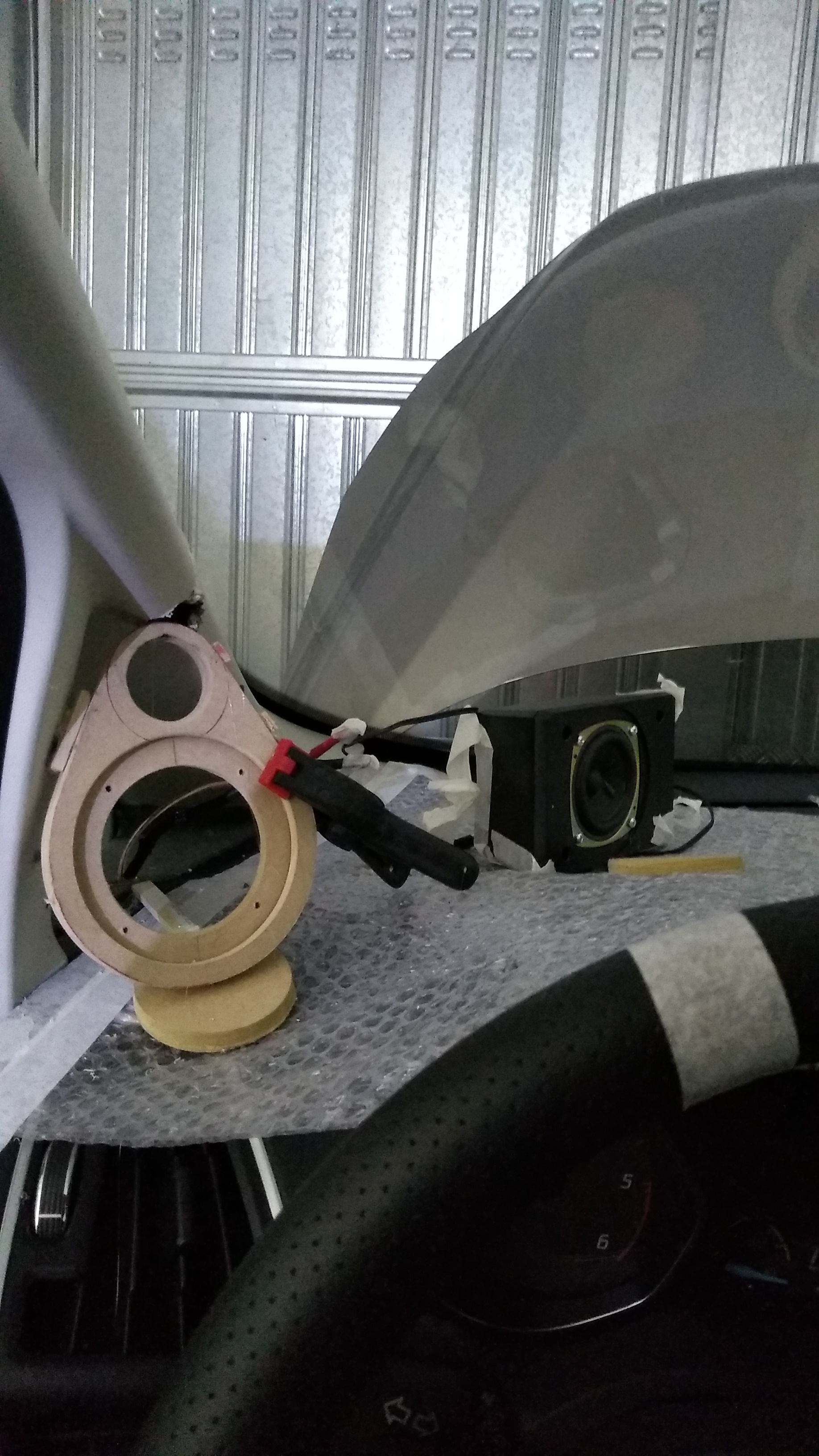

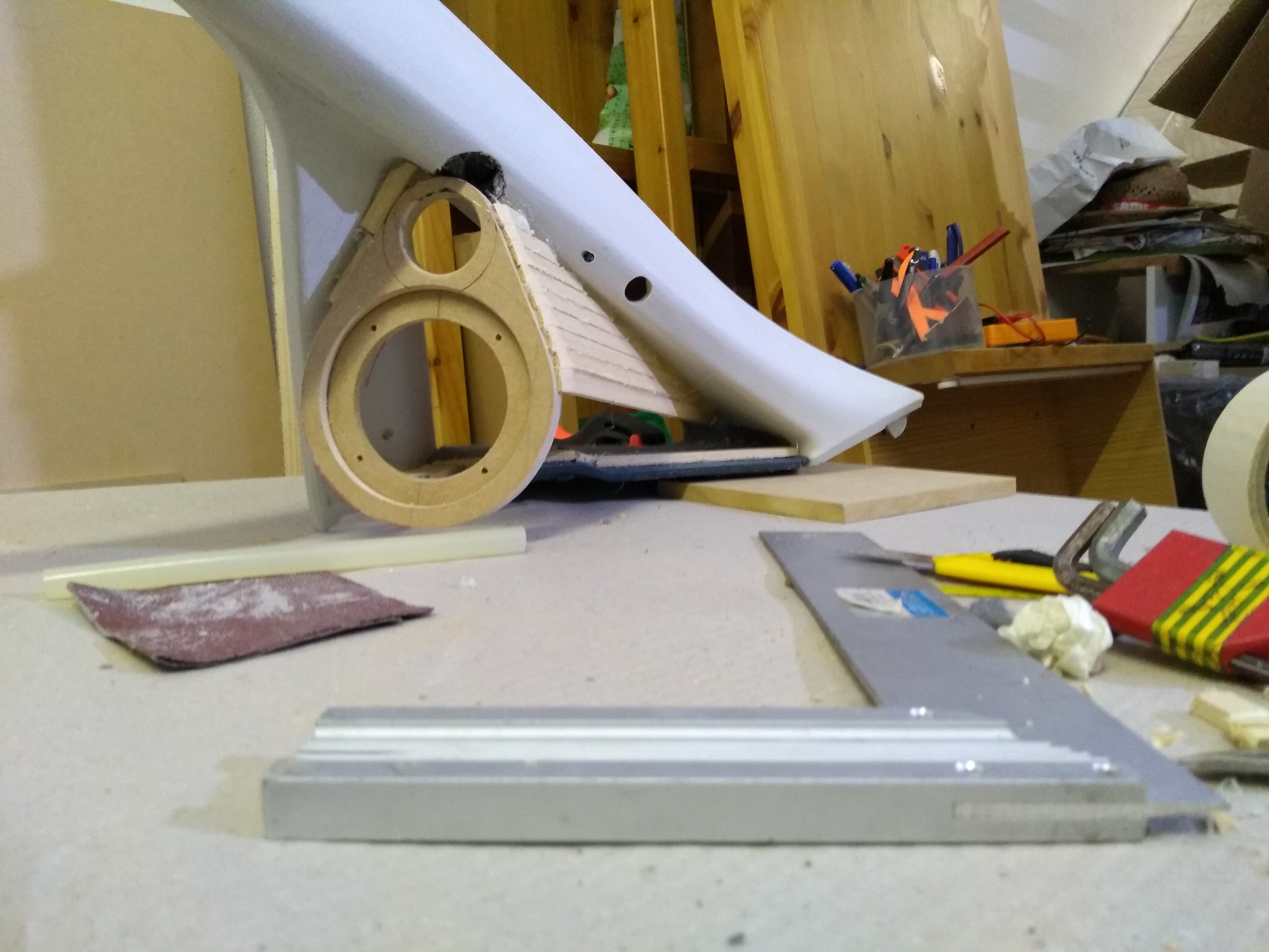

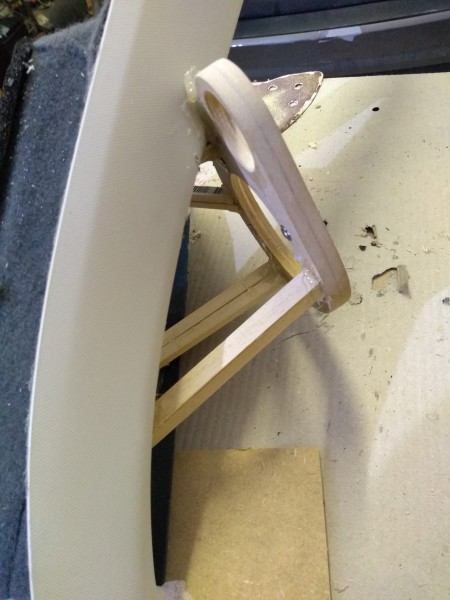

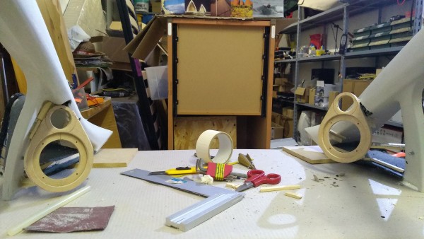

Qualche foto, domani resino.
Adesso mi serve sapere le tempistiche della resina poliestere.
Quanta prepararne per una mano/montante???? Si fa una prima mano e poi si fa asciugare e poi ripassare altre volte? Oppure si fa solo una volta?

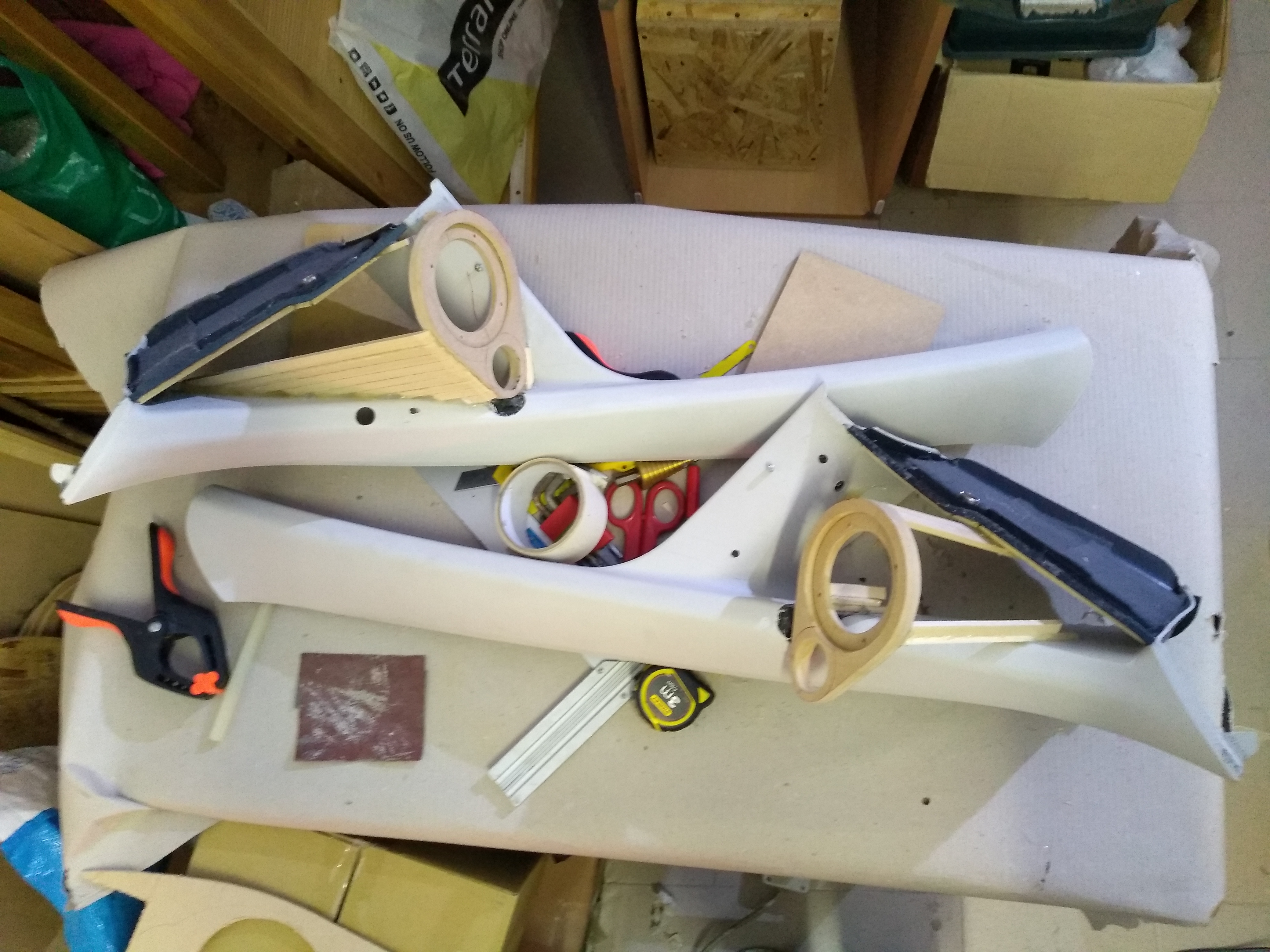

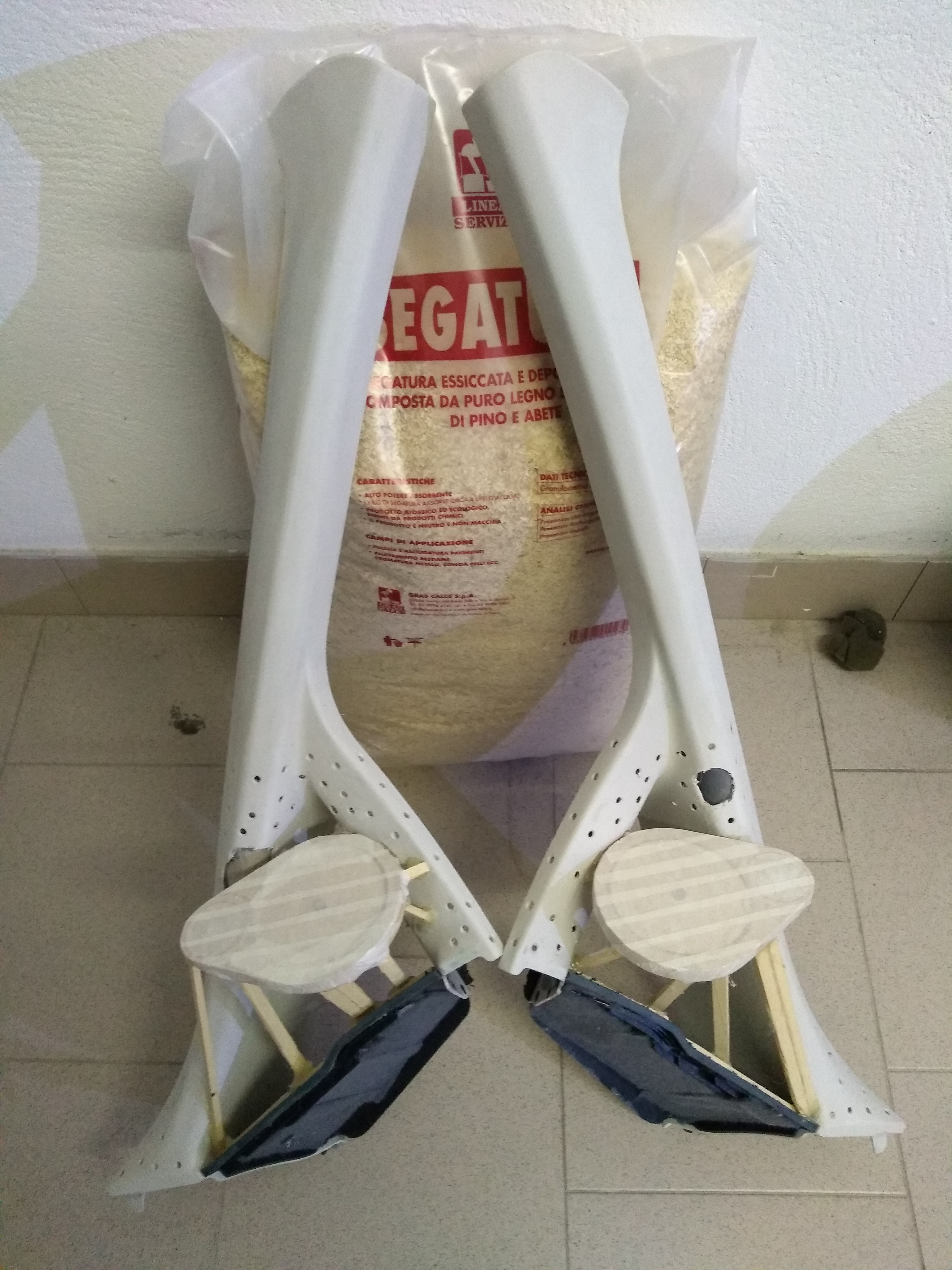

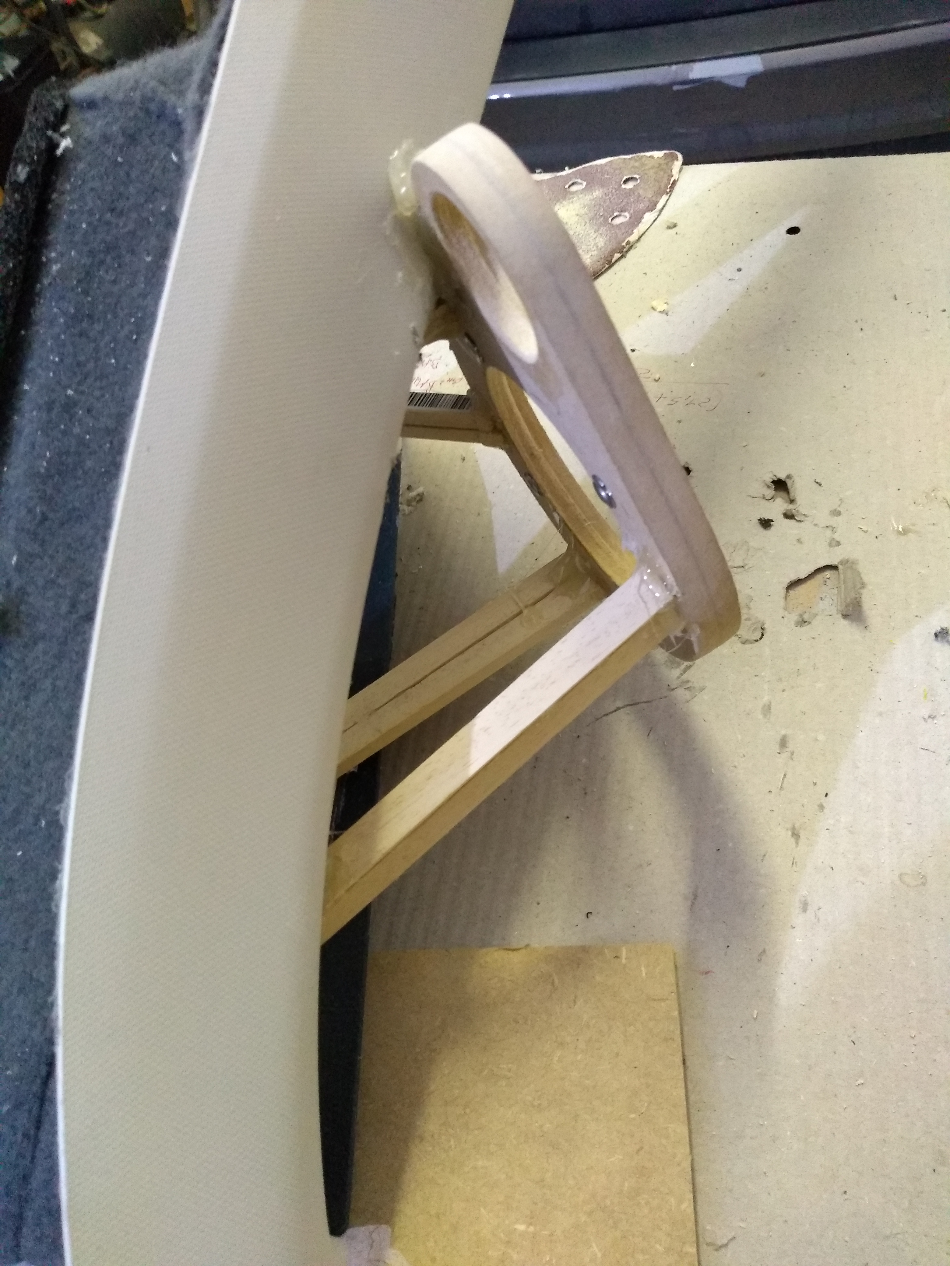

No.. stavo facendo una boiata assurda. A volte la stanchezza fa brutti scherzi.. ho dovuto rivedere più volte il posizionamento. Mettere il destro più in fondo è stato un errore. Adesso sono arrivato a questa soluzione, che al 99 percento è definitiva. Il cruscotto della c max va a stringere verso il parabrezza quindi non è facile trovare il posizionamento. Ho potuto appurare che vanno puntati abbastanza verso l'alto. Lo ritrovate anomalo??Oltre al fatto che ho fatto sparire il tweeter da 20 e messo la audax da 25 che è un altro pianeta. Per fortuna mi sono fermato!! Altra cosa... Non ho ancora progetti sul box. Onestamente ho provato a tarare con medi a dipolo.. una naturalezza e un ambienza incredibile. Ovvio ho dovuto compensare lavorando sul taglio del woofer. Per eliminare ripensamenti ho pensato di fare un box completamente chiuso per iniziare. Non chiedetemi i litri perché il volume intanto è quello e al massimo vedremo di infilare qualcosa per ridurlo, ma siamo intorno ai 2,5 litri.
Se pur lavorando sul box chiuso non arriverò ad ottenere qualcosa di mio gradimento, passerò ad aprirlo facendo sfogare tutto dietro e sotto i lati cruscotto. Se non andrà ancora bene così e spero di no... Comprerò un altro paio di montanti, rifaccio due dime e li piazzo con il posizionamento che ho trovato così come sono.
Confido intanto nel box chiuso.

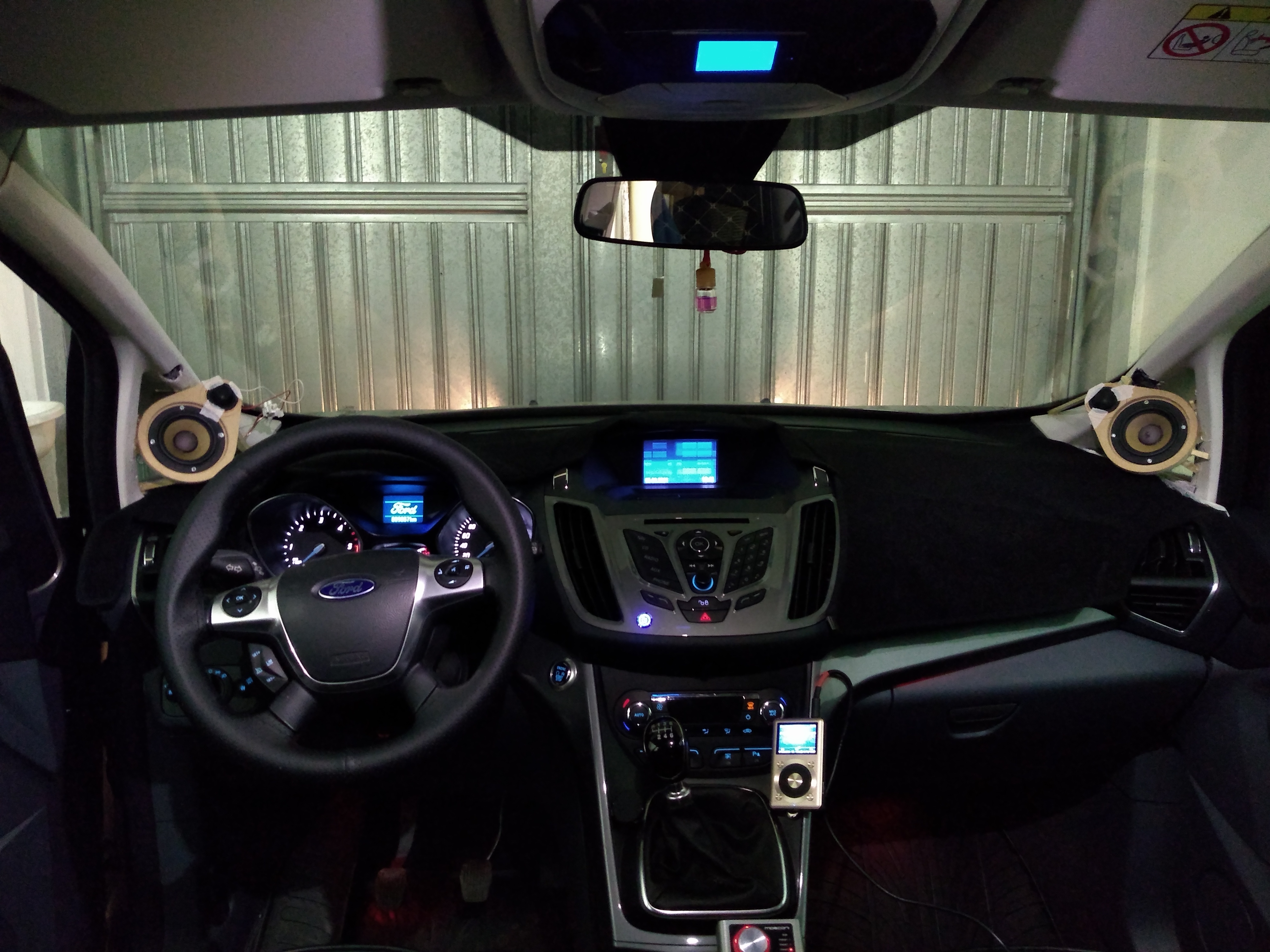

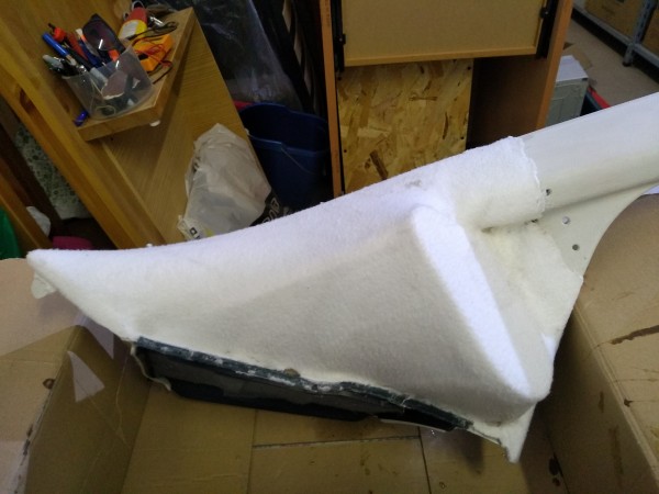

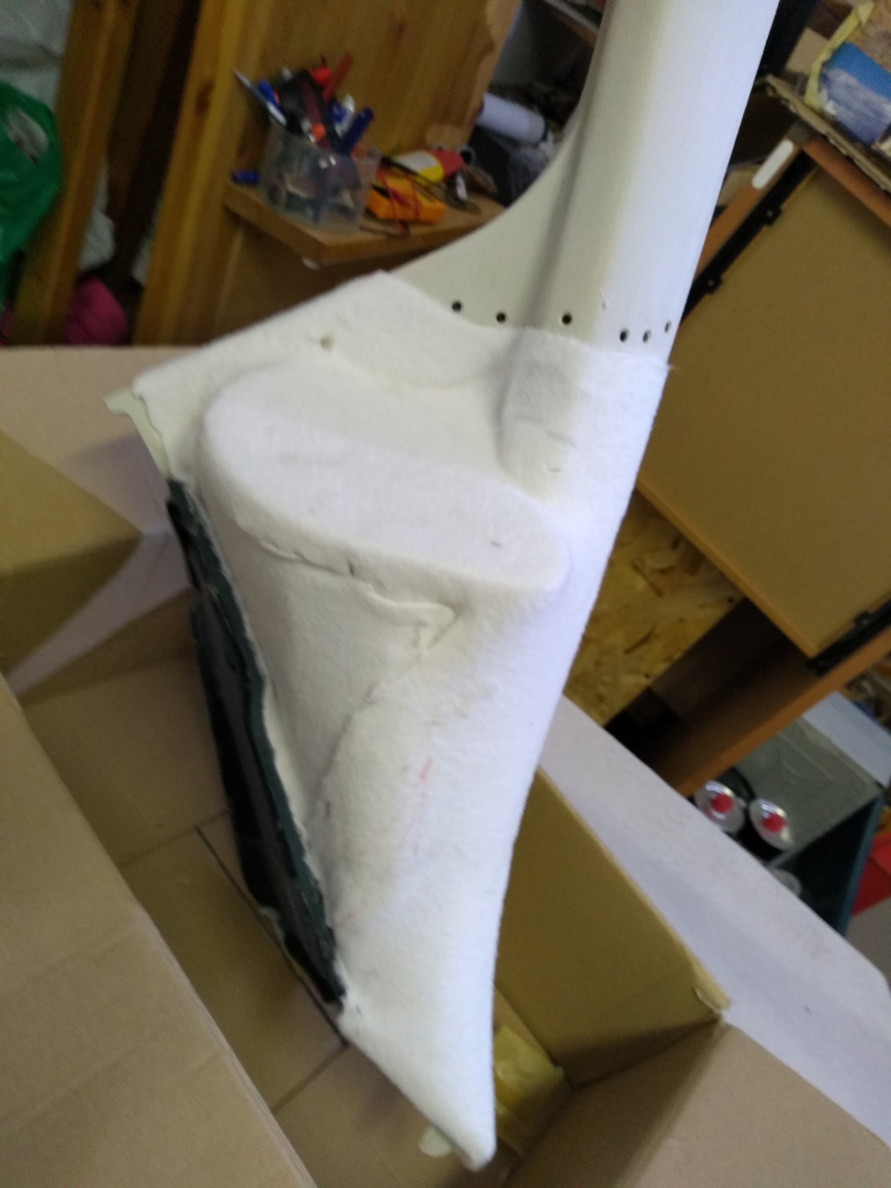

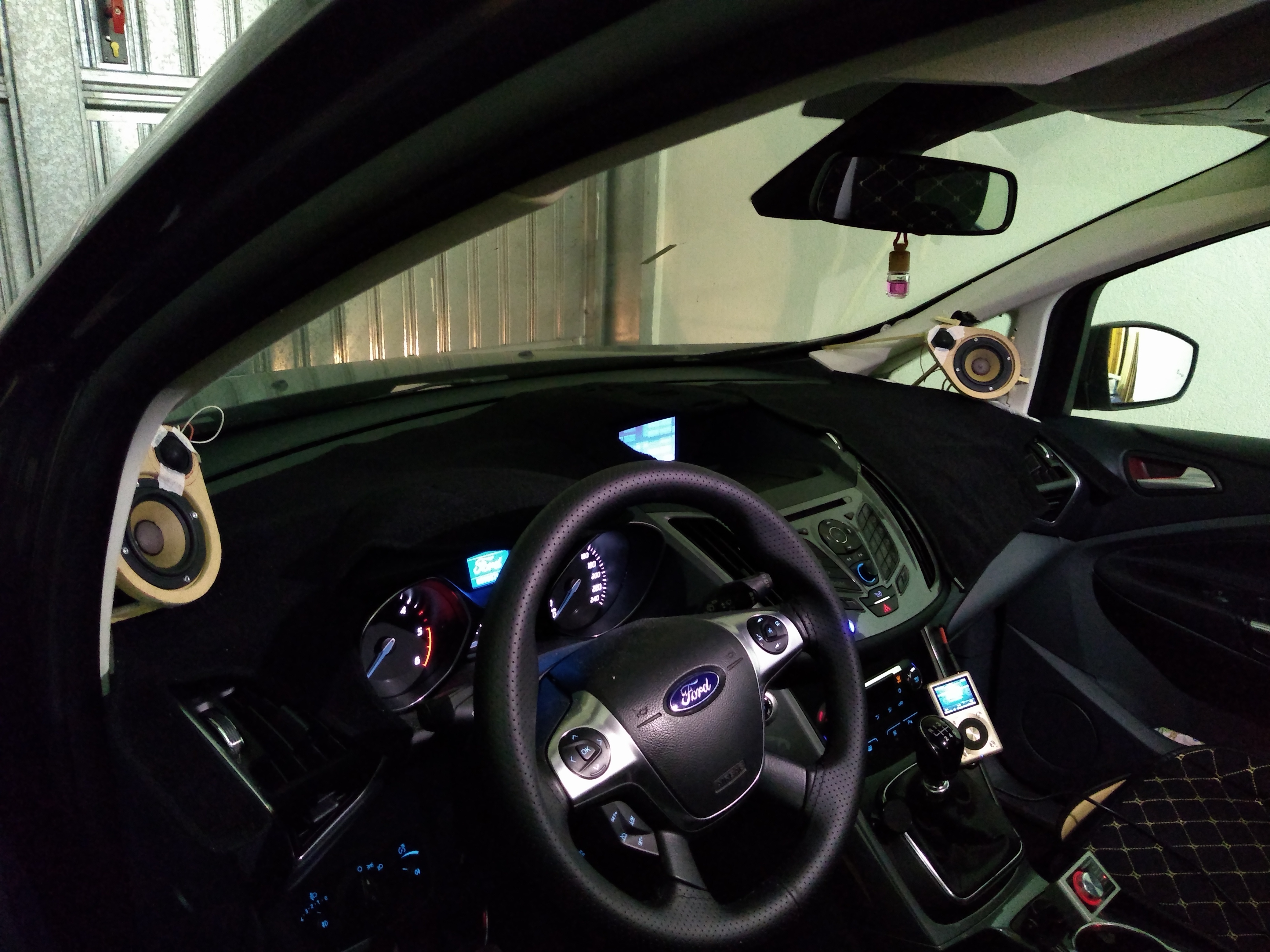

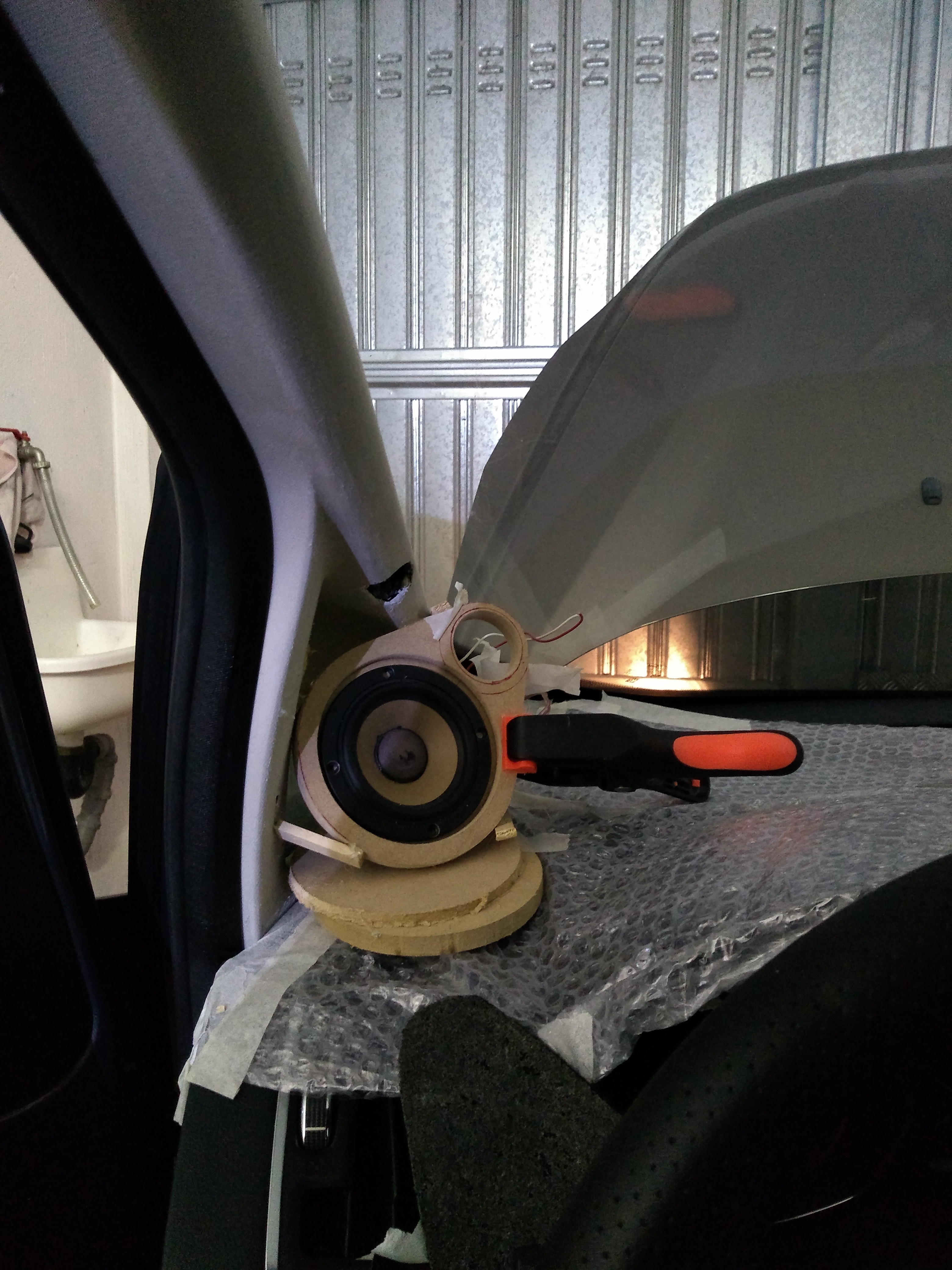

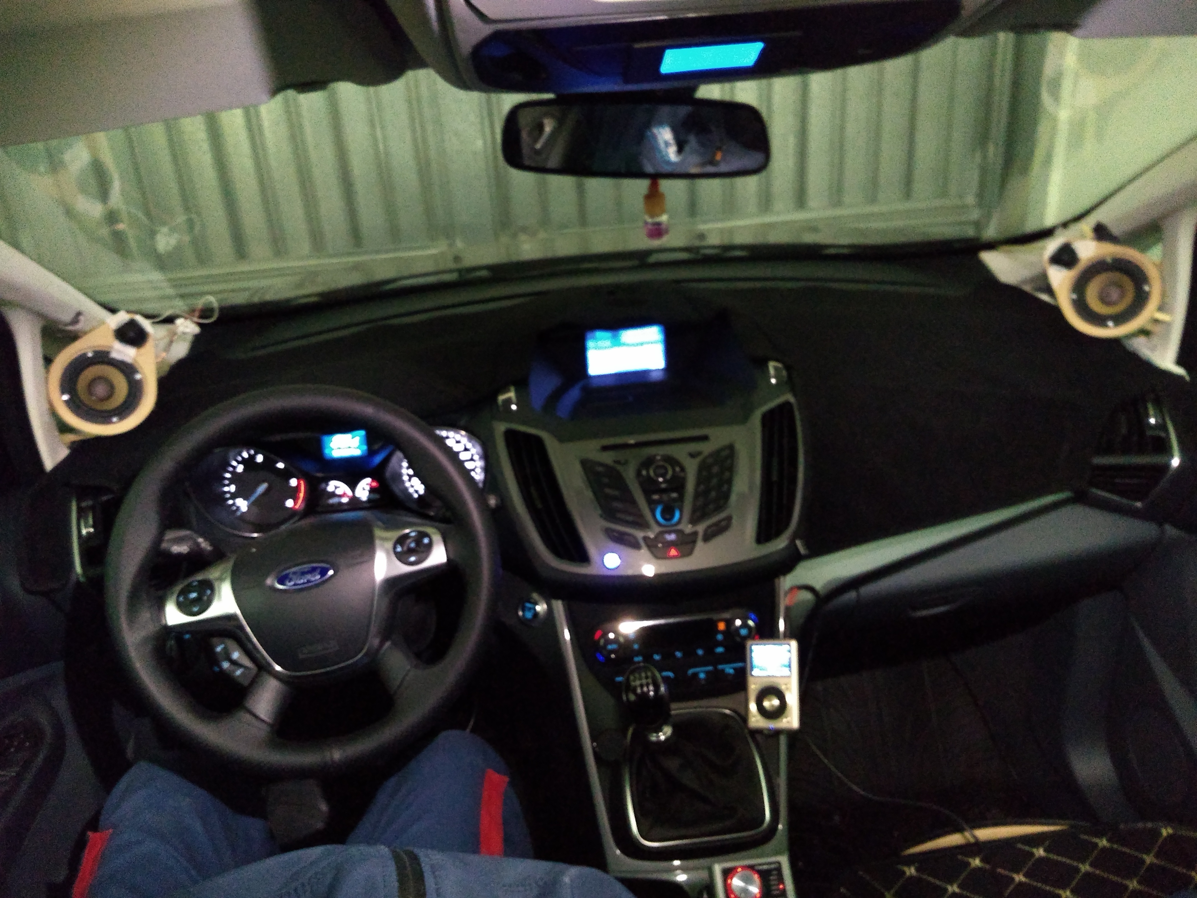

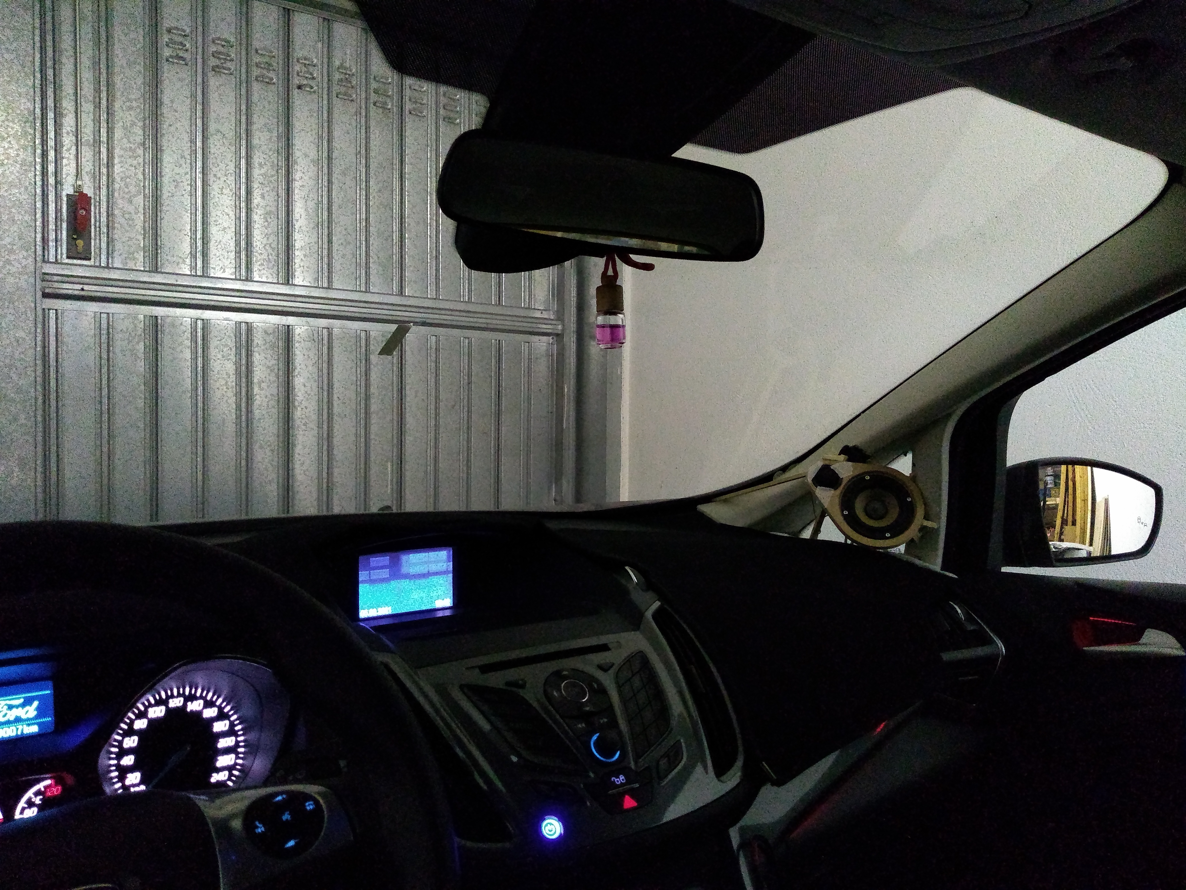

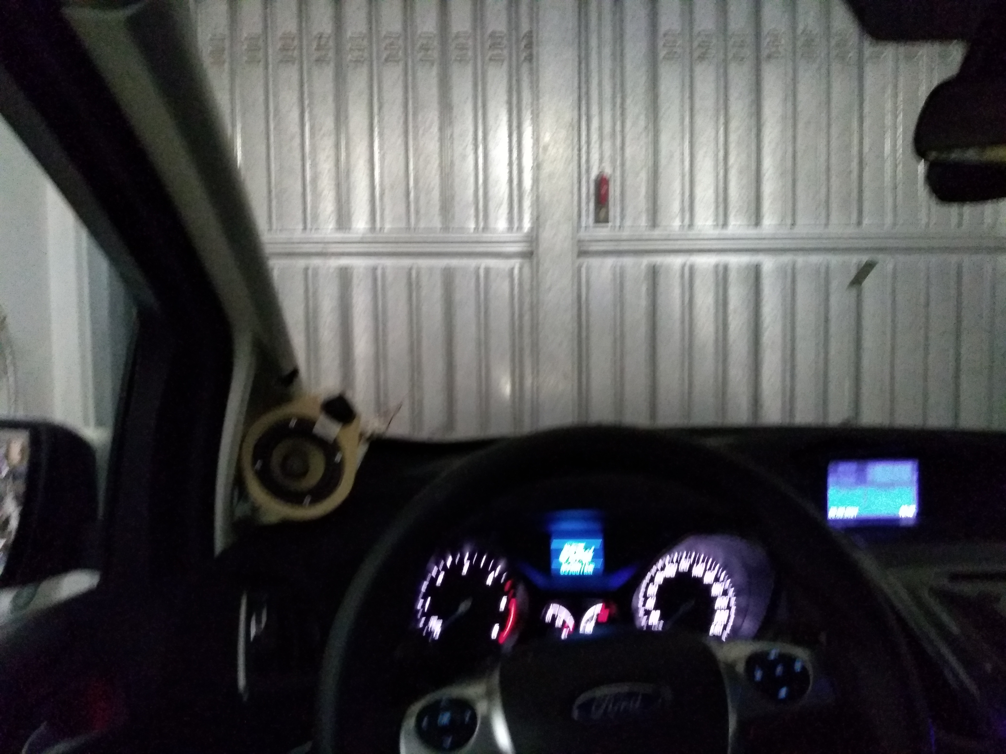

Allego foto, fatemi sapere come li vedete, e ditemi pure i vostri pareri senza problemi
ciao

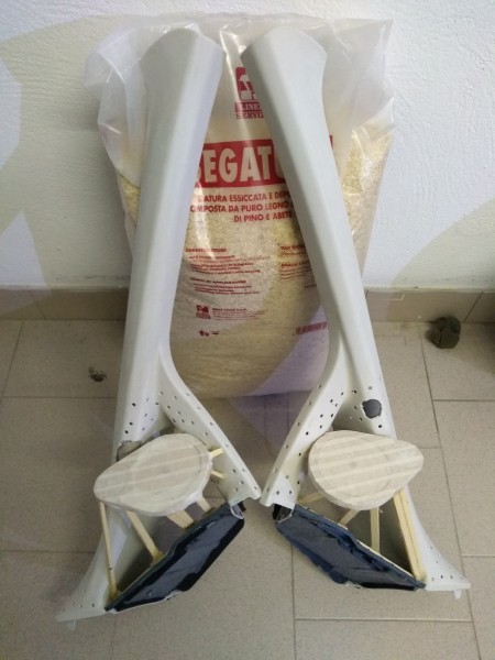

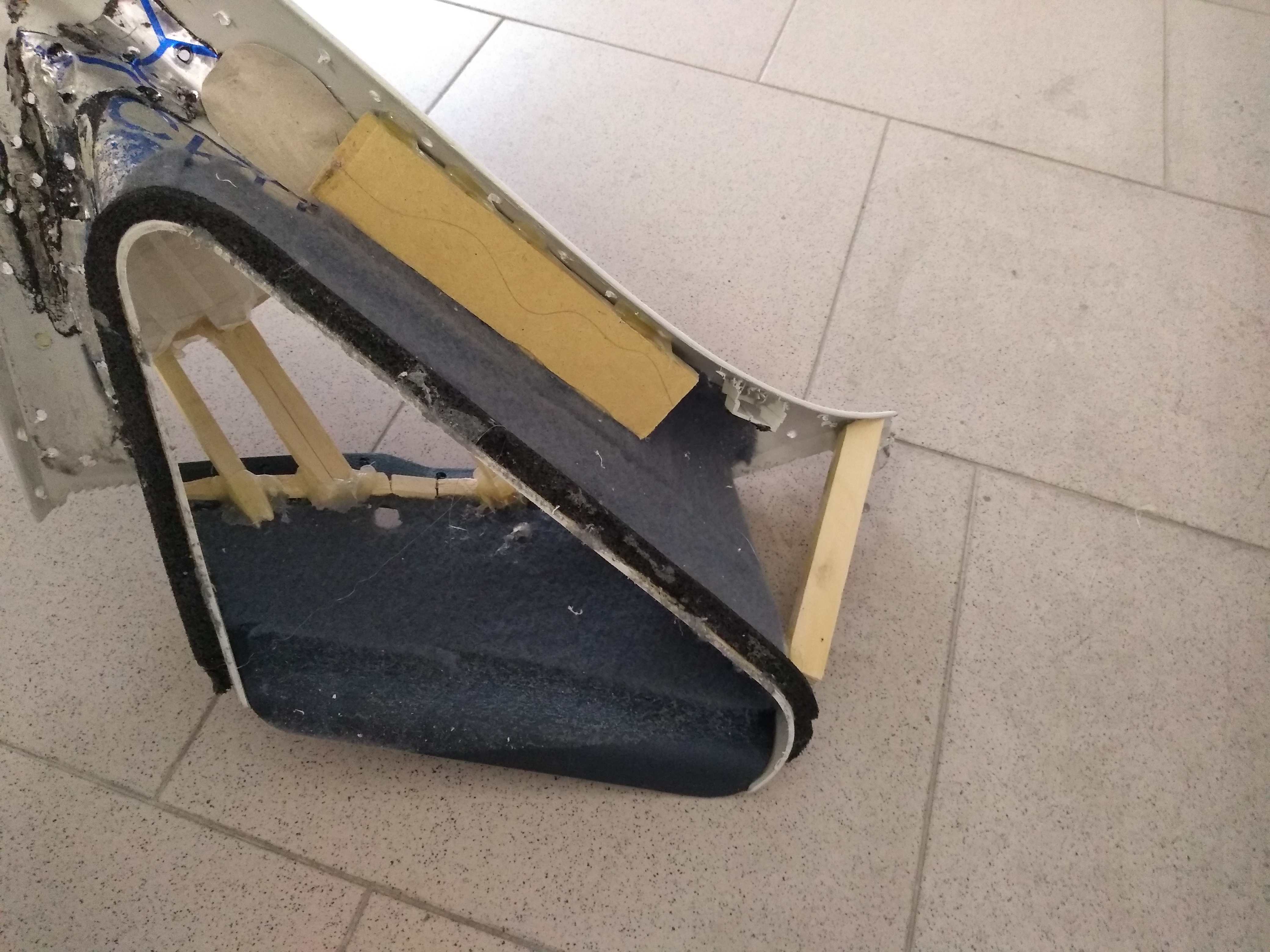

Re: Montanti litrati in vetroresina qualche consiglio o tutorial?

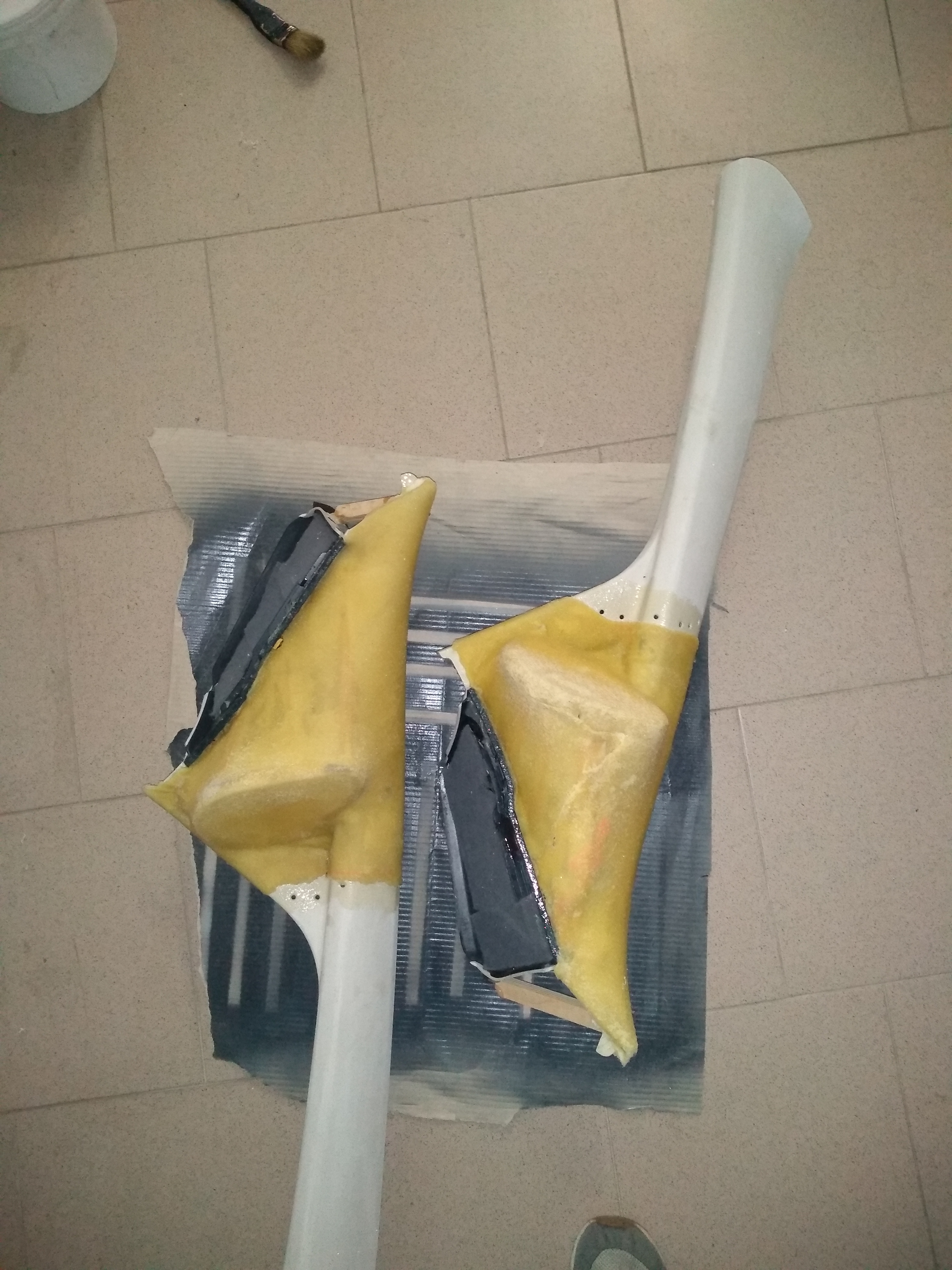

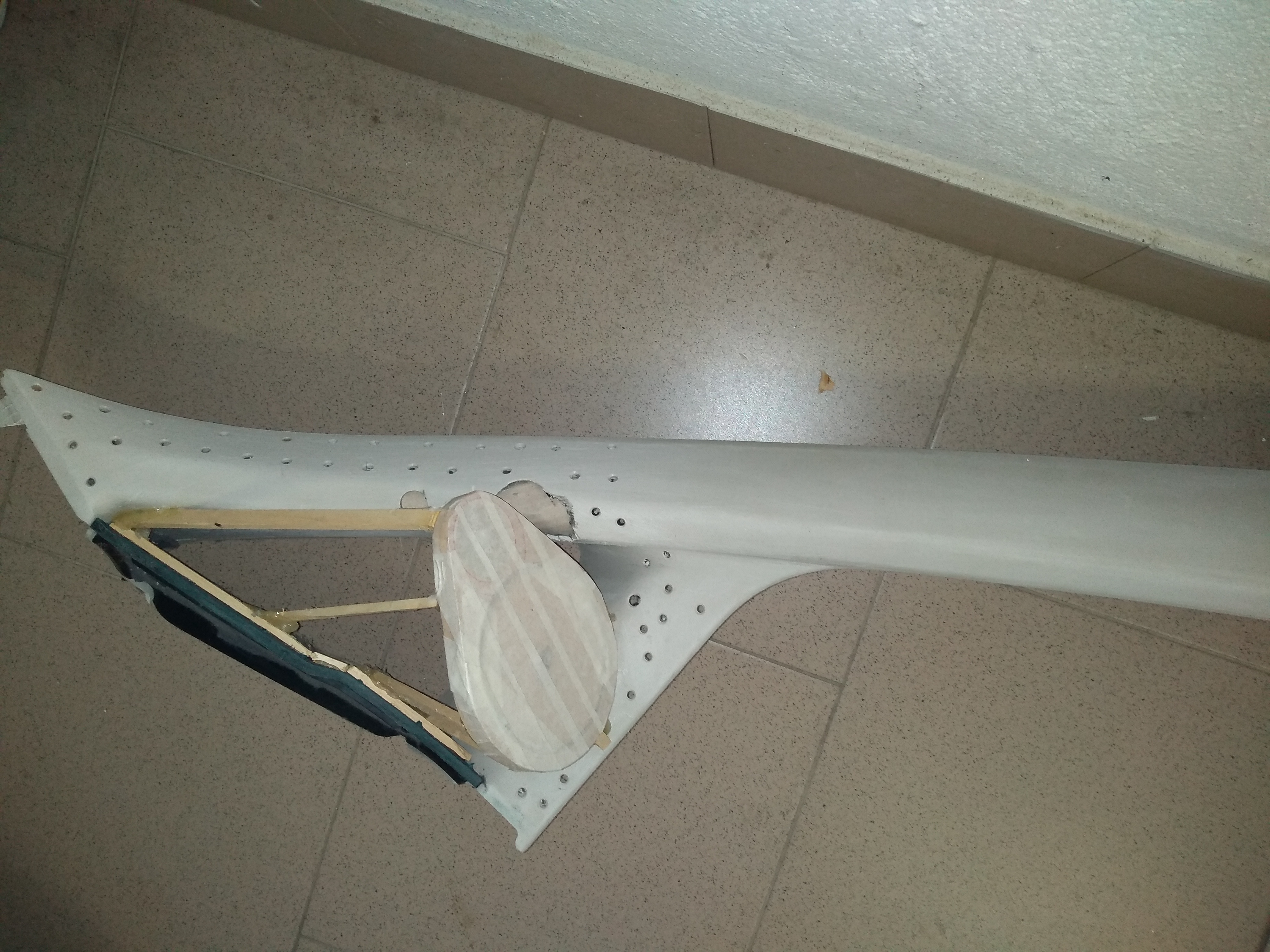

E resina sia... Adesso c'è da rifinirli, faccio direttamente stucco metallico o un po' di vetroresina in pasta prima??
Che solvente si usa per pulire attrezzi quando si resina? Nitro o sintetico?
