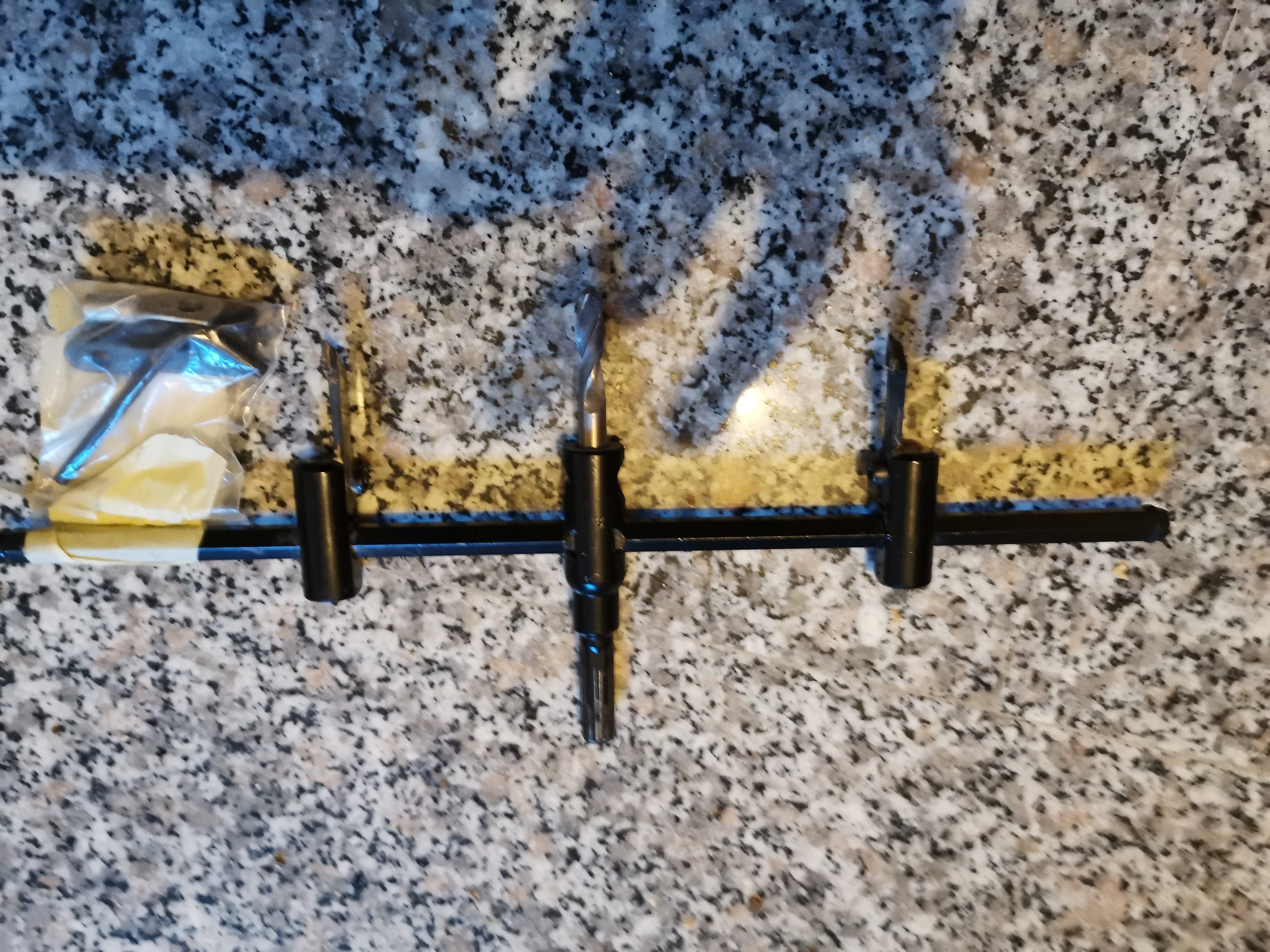

Per quanto riguarda la flangia di adattamento puoi usare un trapano a colonna e questo attrezzo che ti permette di fare con una sola passata un anello perfettamente tondo e ben rifinito.
L'attrezzo lo preso su wish e ci faccio di tutto costo 15 euro.
Puoi farlo anche in due passate cosa che ti consiglio perché in questo modo nn hai vibrazioni dovute alla differenza di forza centrifuga tra il raggio più grande e quello più piccolo. Naturalmente prima il raggio grande e poi il piccolo ma comunque abbassando il numero di giri nessuno ti vieta di farlo in un unica passata.
Come saprai la forza centrifuga e proporzionata al quadrato della velocità angolare e al raggio di curvatura.
Buon lavoro
P. S. In 15 litri un bel 20 e tanti watt in reflex potrebbe essere la tua soluzione ideale.

Grazie per le risposte, ho visto l'attrezzo per fare i fori e penso che lo comprerò subito, sapreste indicarmi anche quale attrezzatura è necessaria per fare le scanalature o incavi per gli alloggi per altoparlanti, sub ecc.
Per quanto riguarda io sono abbastanza attrezzato ho sia trapano normale, e trapano a colonna, trapano avvitatore, ecc, ho persino il tornio, però per quanto riguarda il legno ho solo una piccola bindella e una sega circolare, però non ho ne fresatrice e ne altro, c'è qualcosa che potrei abbinare con le attrezzature che ho o mi serve qualche attrezzatura specifica?

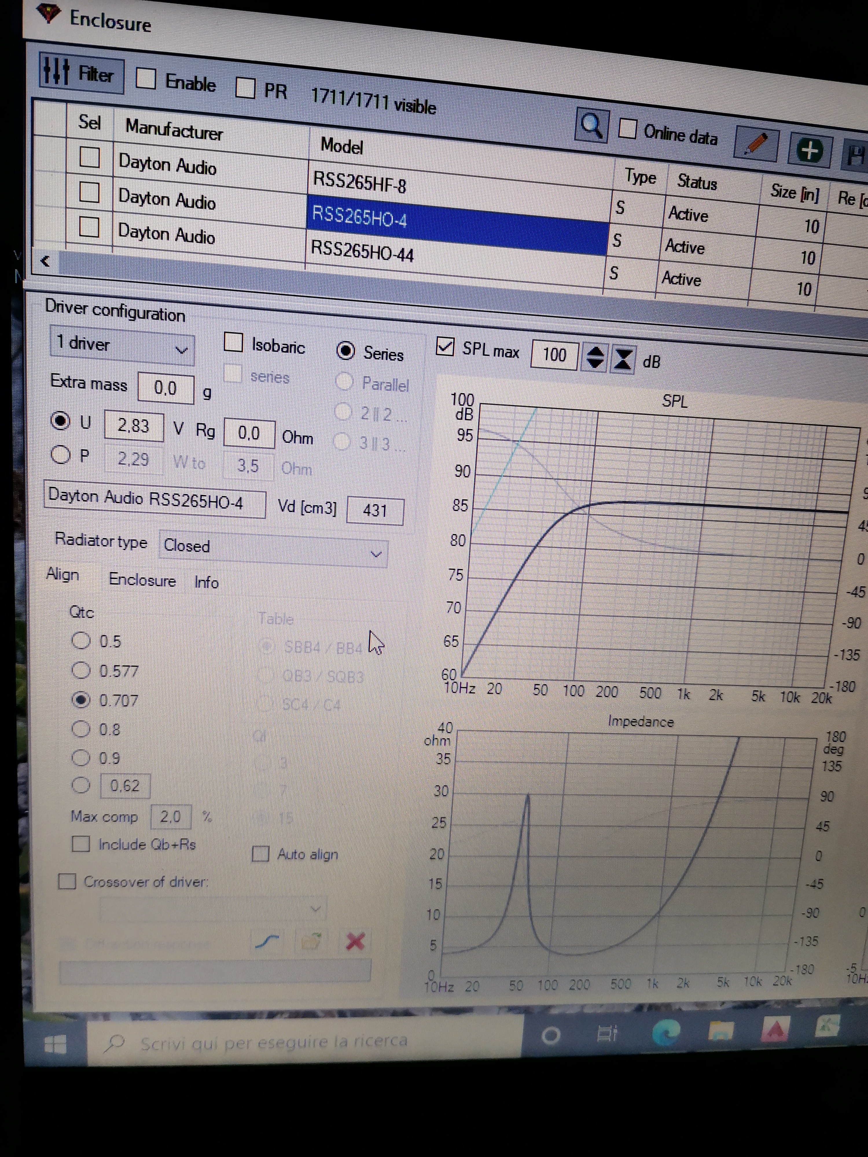

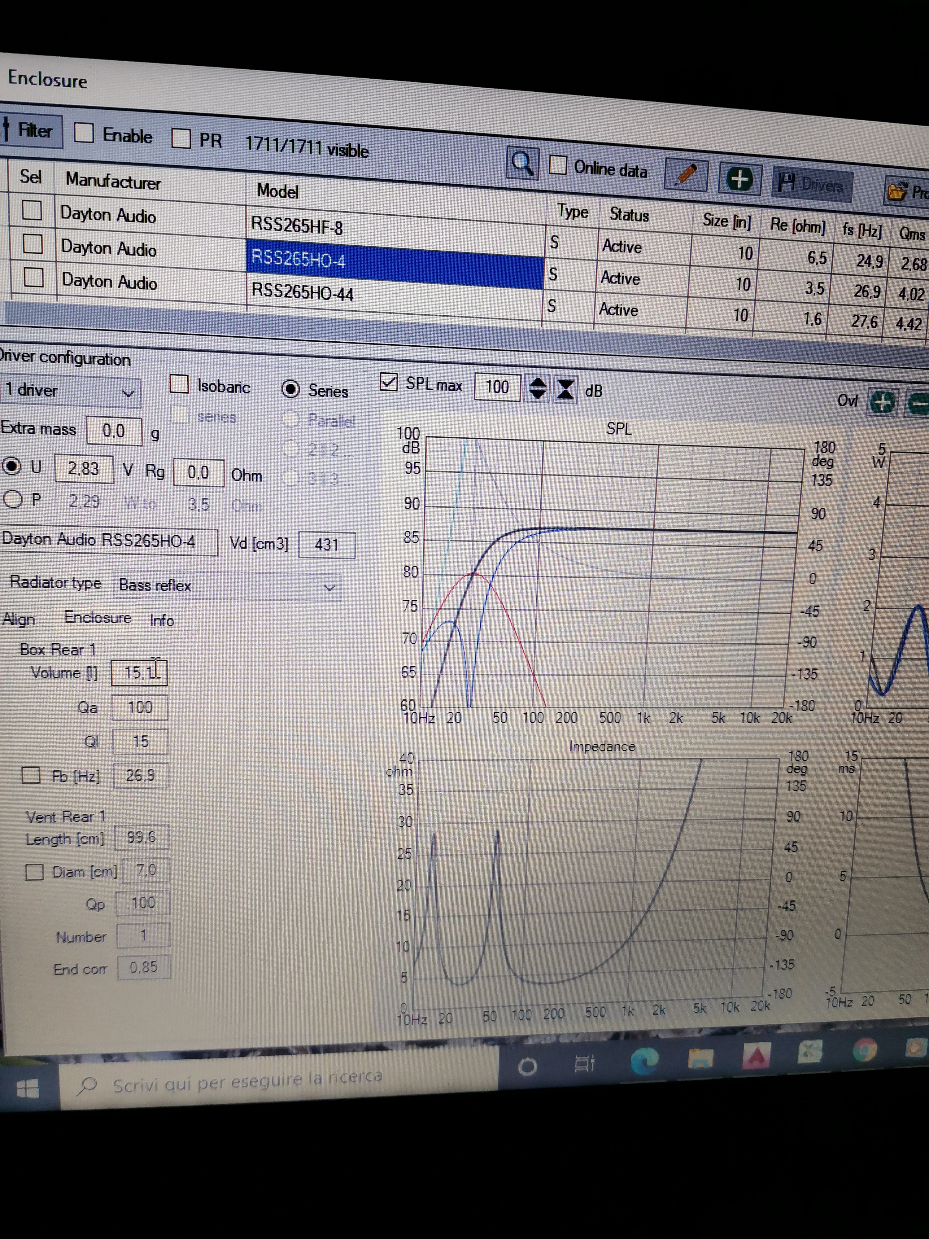

Re: Consiglio sub da 25 cm in 15 litri
dopo simulazione meglio Dayton confronto al JL...il JL in 15litri ha un QTC piu di 1...non modula, servono piu litri

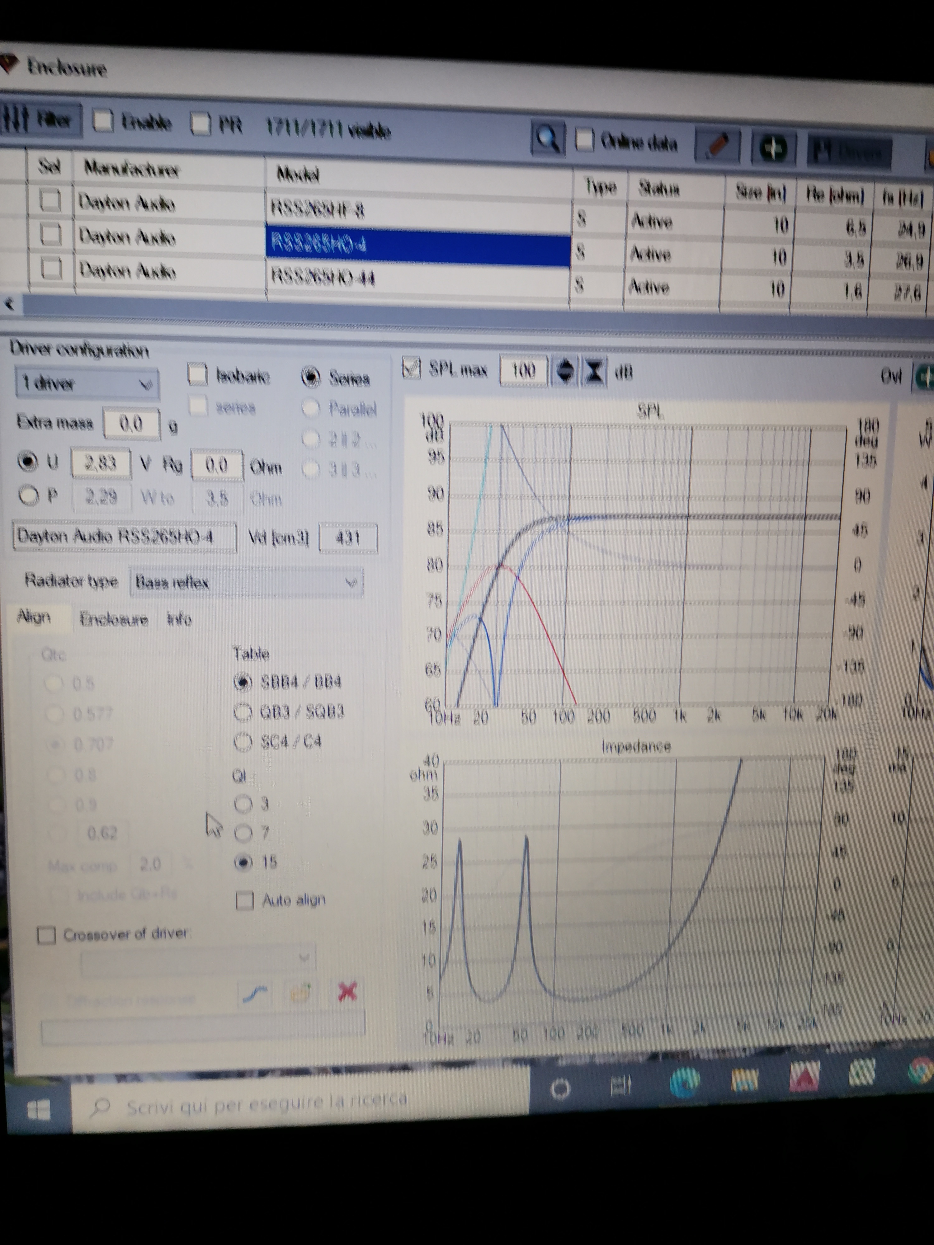

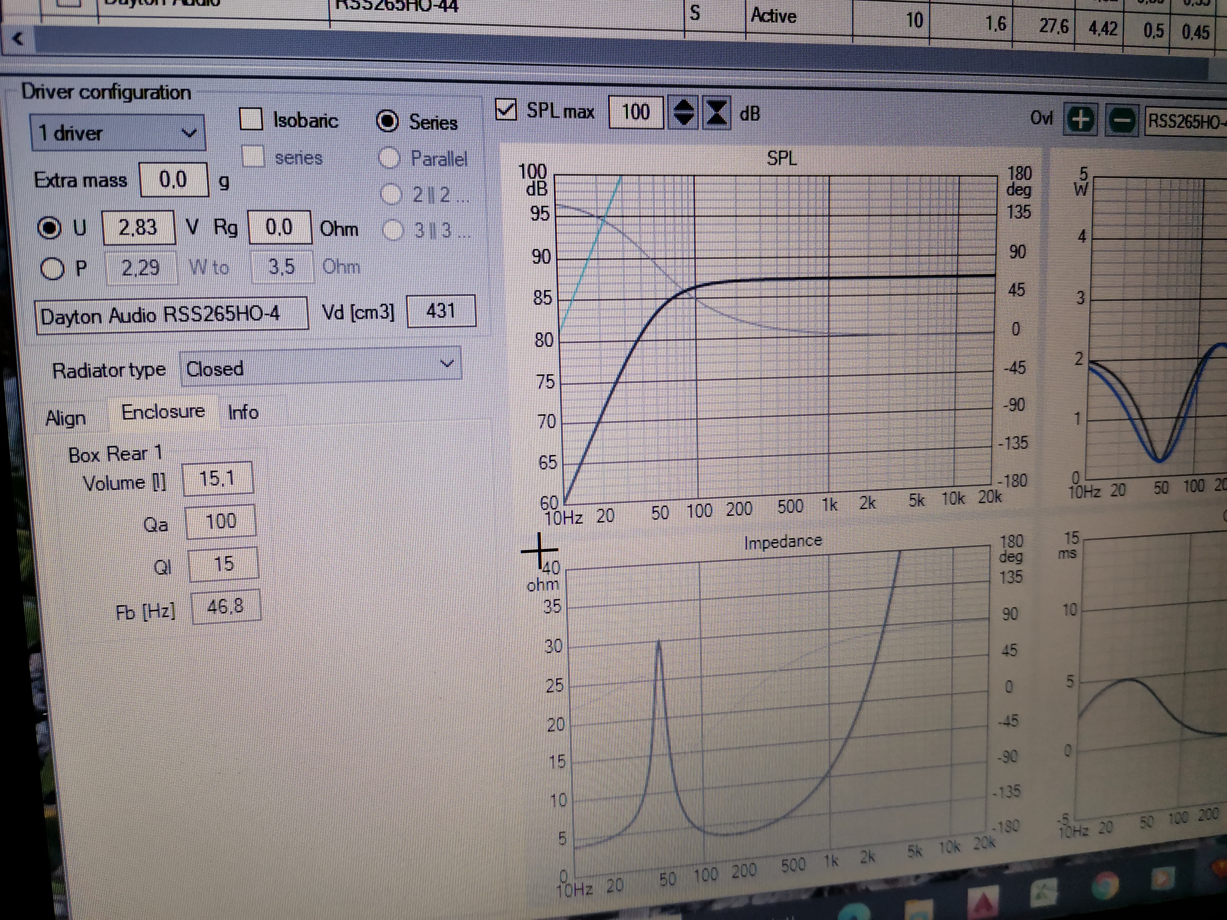

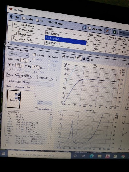

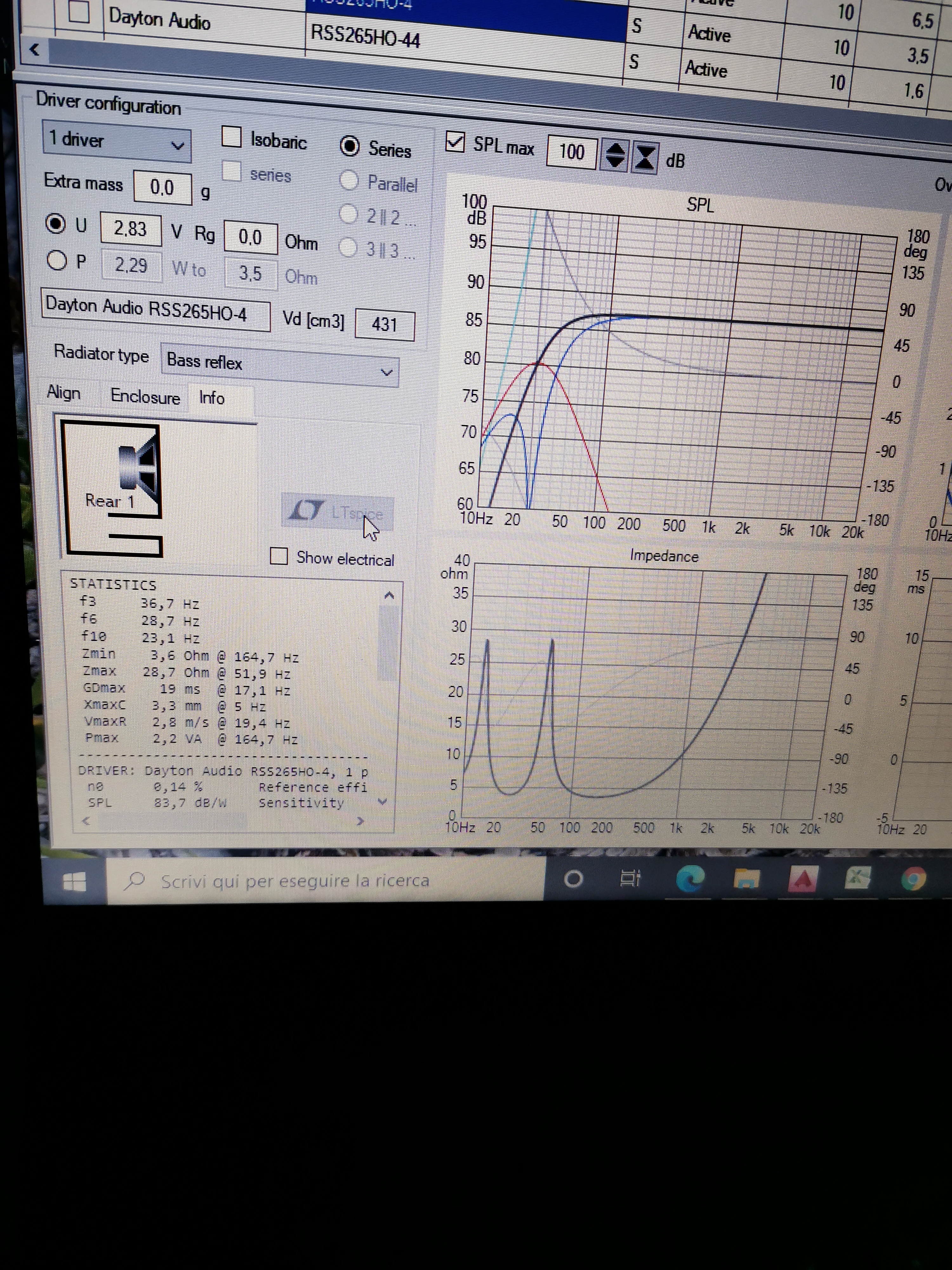

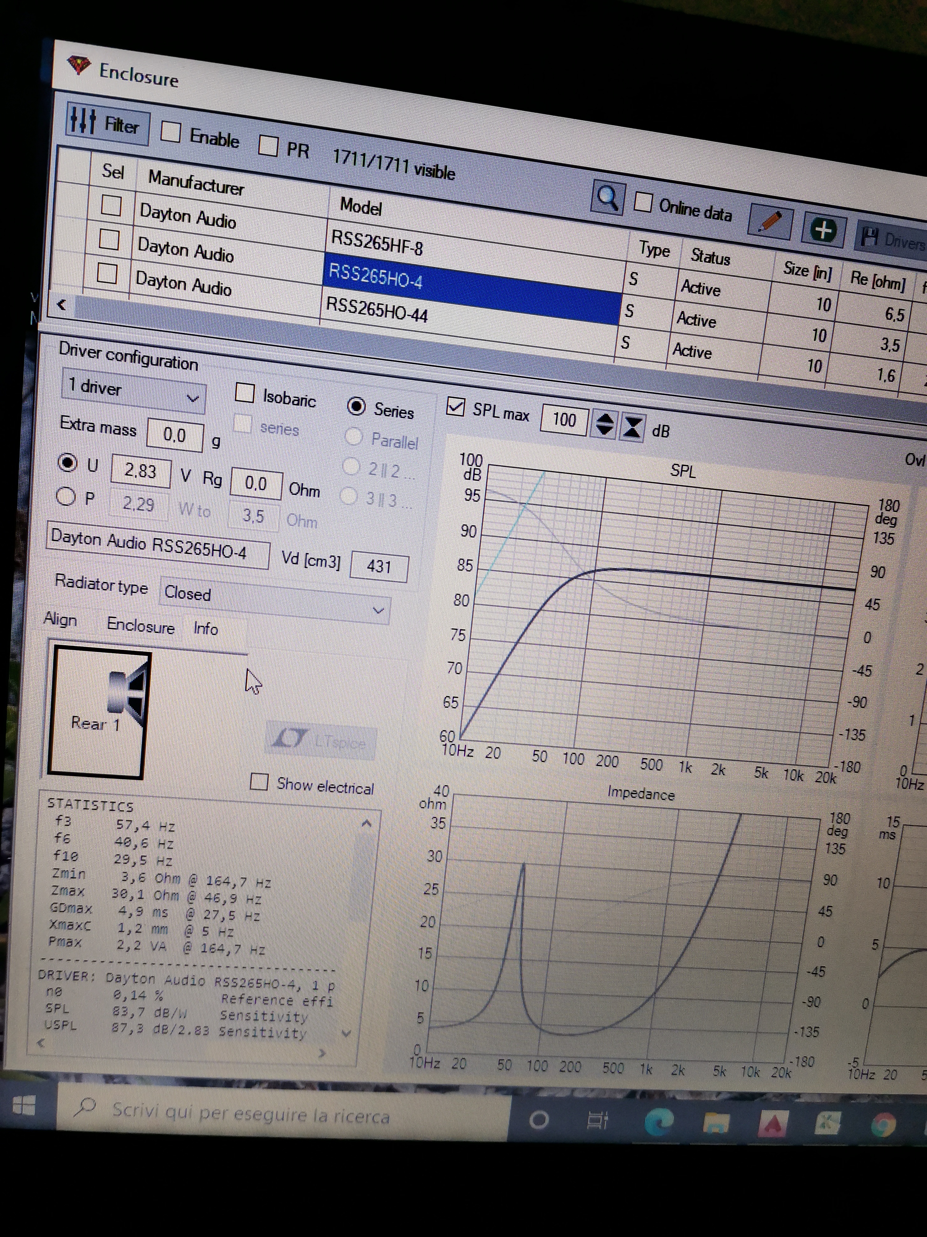

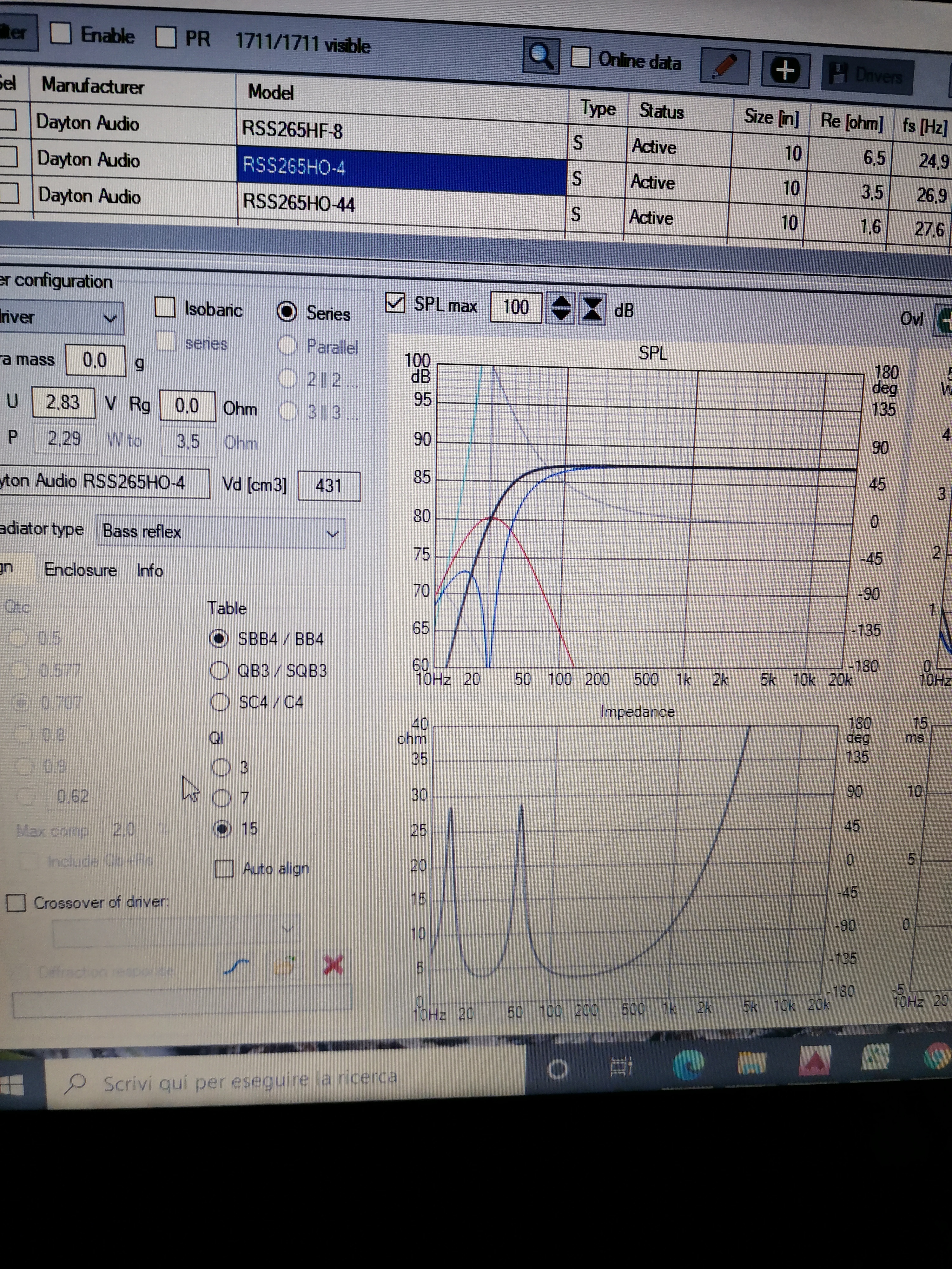

Potresti valutare anche questo Sub Dayton Audio.
RSS265H0 4
RSS265H0 4
