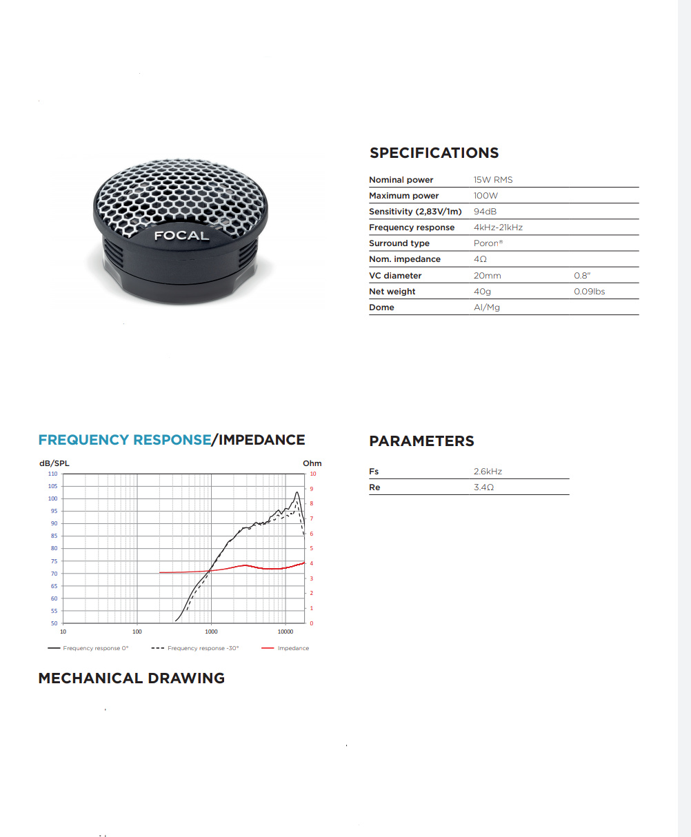

guardo focal, il TN53K fs 2149Hz ed il TNK fs 1405Hz
ma anche altri focal con cupola rovesciata, hanno tutti una fs alta, come mai? più indicati per un 3 vie forse?
oppure è un problema che mi sto facendo io?
un tweeter con una fs del genere, quale può essere un taglio per far si che non si bruci? dai 3500 in su o più alto? tenendo presente che a me serve per un 2 vie.

sono tweeter sopra il mio budget e fuori produzione, ma un tweeter con un'fs diciamo più alta, a quanto si può impostare il taglio su un 2 vie? ha degli svantaggi visto che non può scendere molto?

Tieni presente che difficilmente si filtra elettricamente un tweeter oltre i 2000hz, anzi già la soglia dei 2000hz molto spesso impone pendenze abbastanza elevate e servono dei componenti che hanno carattere perché oltre alla salvaguardia dello stesso bisogna fare i conti con la dinamica, la precisione, la timbrica, lo spessore del messaggio musicale e la distorsione, quindi un tweeter con fs di 1000/1500hz potrebbe andar benissimo in un contesto due vie a patto che il mediobasso sia nelle condizioni giuste ed abbia la capacità di estendersi verso le medie frequenze. Ho generalizzato molto la questione, nel senso che gli altoparlanti sono tutti differenti ed hanno dei comportamenti che vanno analizzati caso per caso, quindi la sola fs del componente presa singolarmente dice veramente poco. Per quanto riguarda il budget, vista la poca flessibilità di scelta che hai, dovrai scendere a compromessi, o aumenti il budget e valuti l'usato, oppure dovrai valutare qualche tweeter con flangia da 50 o 60mm. Darti un consiglio precisio è impossibile senza sapere come è composto il resto del sistema.

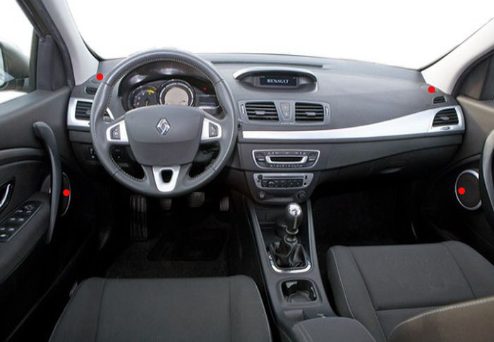

hai ragione @Davide.HZ , autoradio 193bt, bit one, ampli hertz hcp4 solo per il 2 vie, insonorizzazione e supporto per il mid-w. il 2 vie in predisposizione dove sono i punti in rosso.
non so se dopo aggiungo un subwoofer, per adesso si pensa al 2 vie...
se vuoi suggerire qualcosa, è ben accetta.

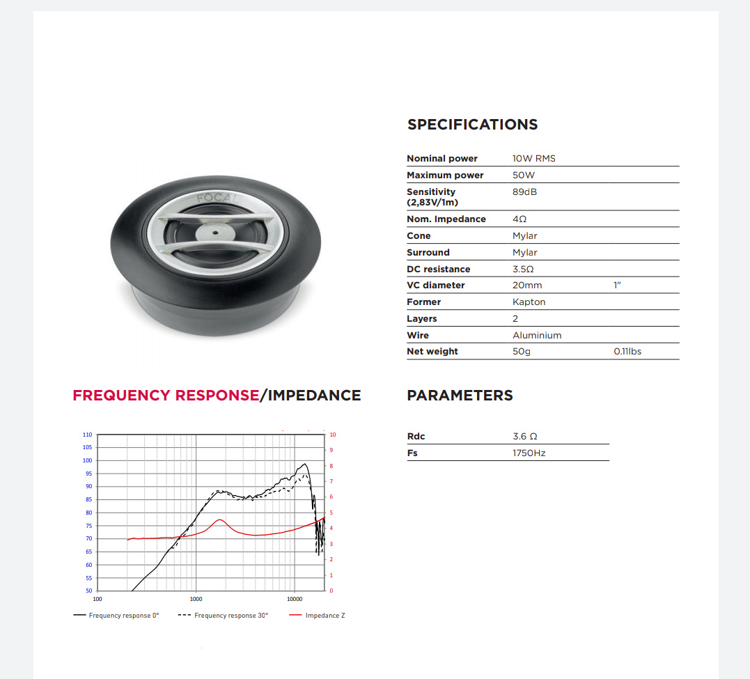

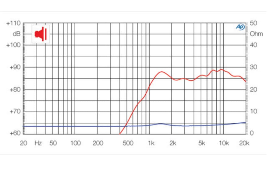

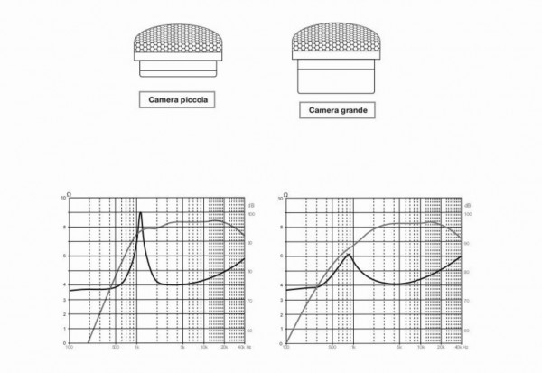

allego immagini predisposizioni e prodotti candidati oltre a quello da te proposto che non credo ci sta in predisposizione così da farti capire e far capire a chi vorrà partecipare. grazie.
panoramica predisposizioni:

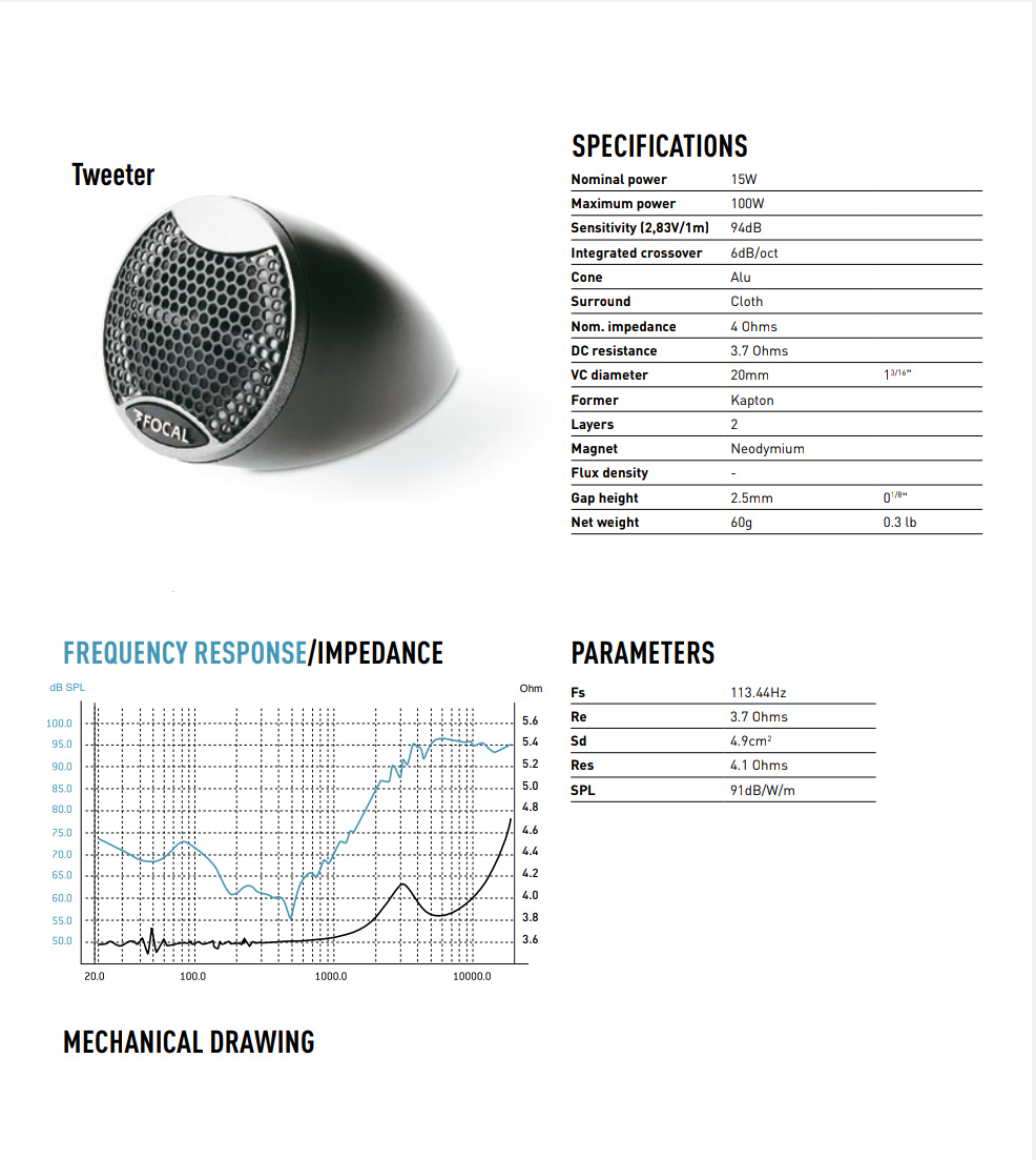

tweeter 1:

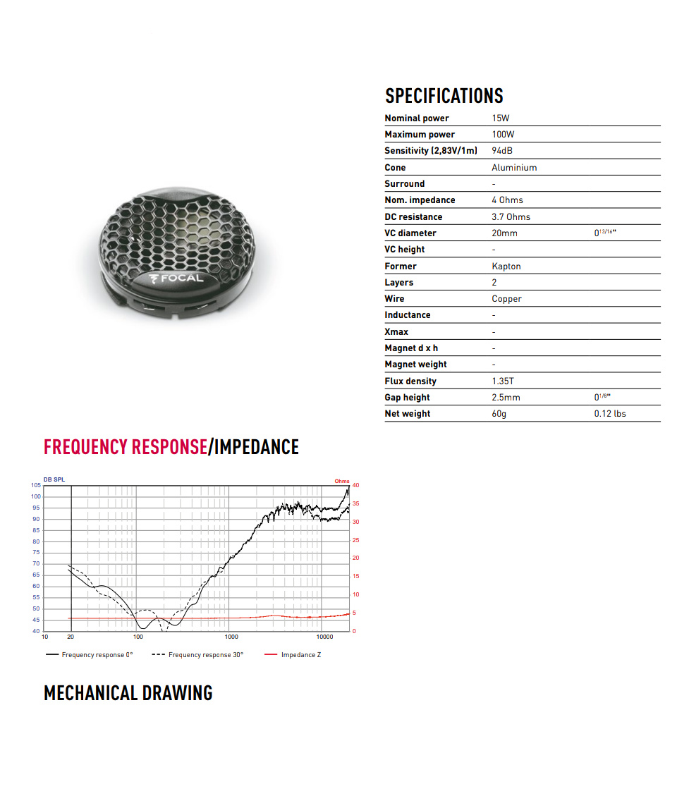

tweeter 2:
tweeter 3
tweeter 4
tweeter 5

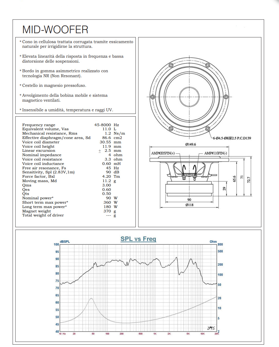

mid-w

ciao a tutti, ho editato il post sopra dove ci sono le predisposizioni e i woofer con altri possibili tweeter, sarei grato se qualcuno sulla base dei dati dichiarati, mi potesse indicare quale può essere quello più adatto e quale proprio da scartare, ripeto, almeno su carta. non essendo io in grado di dar un senso ai dati.
fiducia in quello postato Davide.HZ ma in predisposizione non ci sta.
la griglia originale sarà ritagliata e coperta con della tela acustica così che non faccia da tappo. grazie. ^^

mii mi era sfuggito questo 3D, ma hai provato ad installare quel woofer?
te lo chiedo perché (a meno che non hai la coupé) se non modifichi l'asta alzavetro o crei una tasca modificando la cartella, quando abbassi il vetro, l'asta toccherà sul magnete.
in predisposizione senza modifiche, puoi stare al max sui 61mm di profondità se non ricordo male.
quel woofer li, oltre ad essere profondo, ha anche un magente più "generoso"

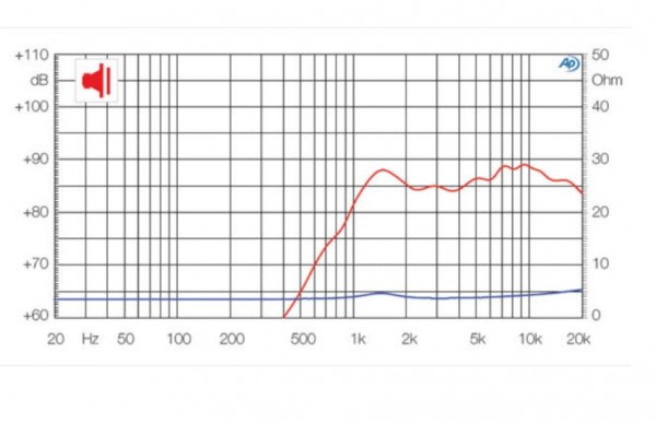

puoi dirmi qualcosa sui tweeter? consapevole che si tratta di una valutazione su carta, giusto per partire da una base vista la predisposizione, che non sia con un prodotto a caso. credo.
posto un altro tweerer che si aggiunge agli altri.grazie.
tweeter 6
tweeter 6
