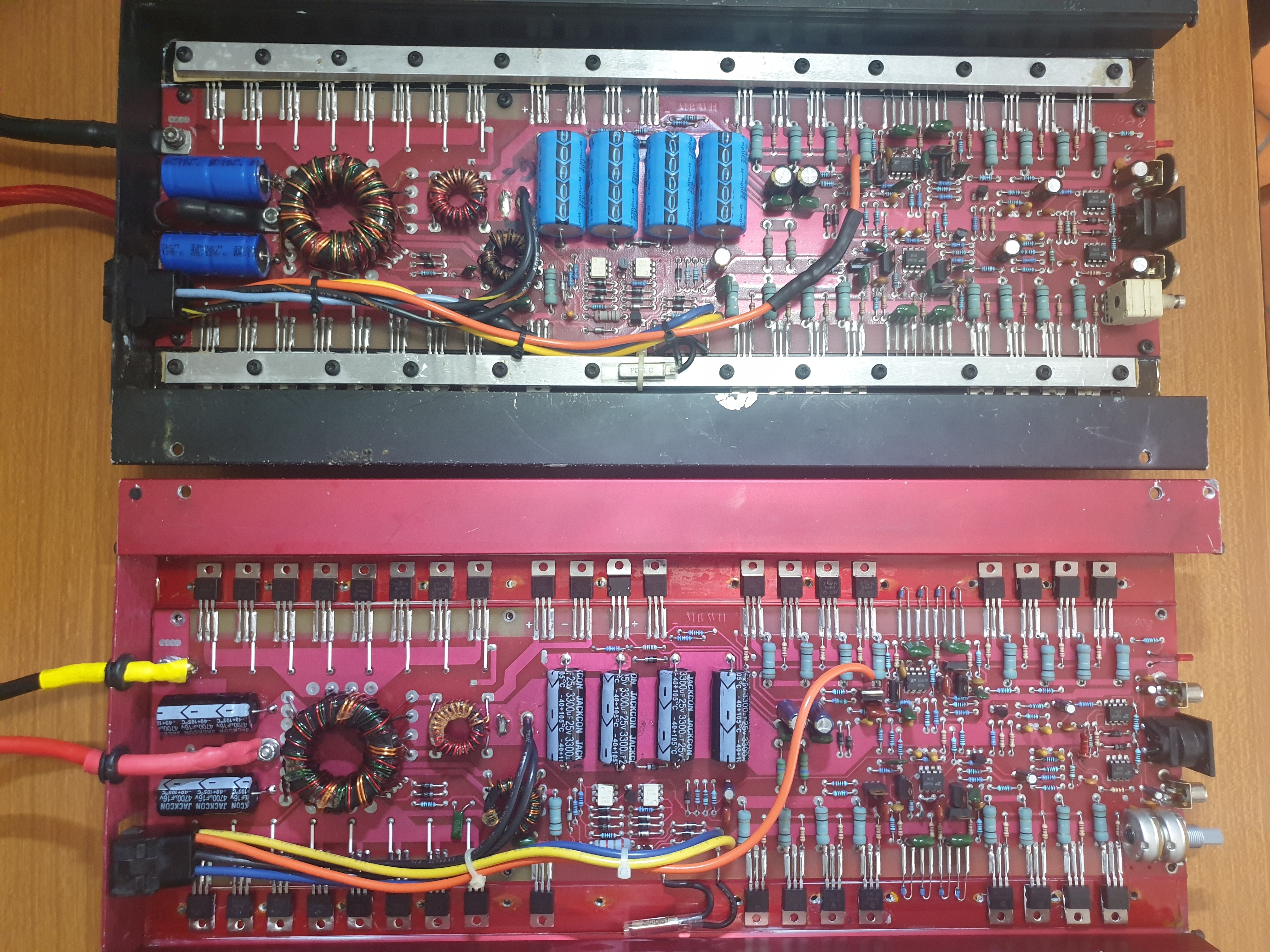

A questo punto ho deciso di dare un occhio anche agli altri due ampli in macchina e visto che c'ero avevo pensato di mettere le foto degli interni nella sezione dedicata ma aprendo il 2150gx sembra uguale al 250 hcca guasto, non ricordavo che fossero così simili tanto che mi è venuto il dubbio che siano realmente quei modelli
Qualcuno riesce a confermare che sono realmente un 2150gx in alto e un 250 hcca in basso?

Mi rispondo da solo
Ho notato che sulla scheda è inciso un codice che credo sia il seriale e sul pannello inferiore c'è un un'adesivo con il solito codice quindi dovrebbero essere loro
