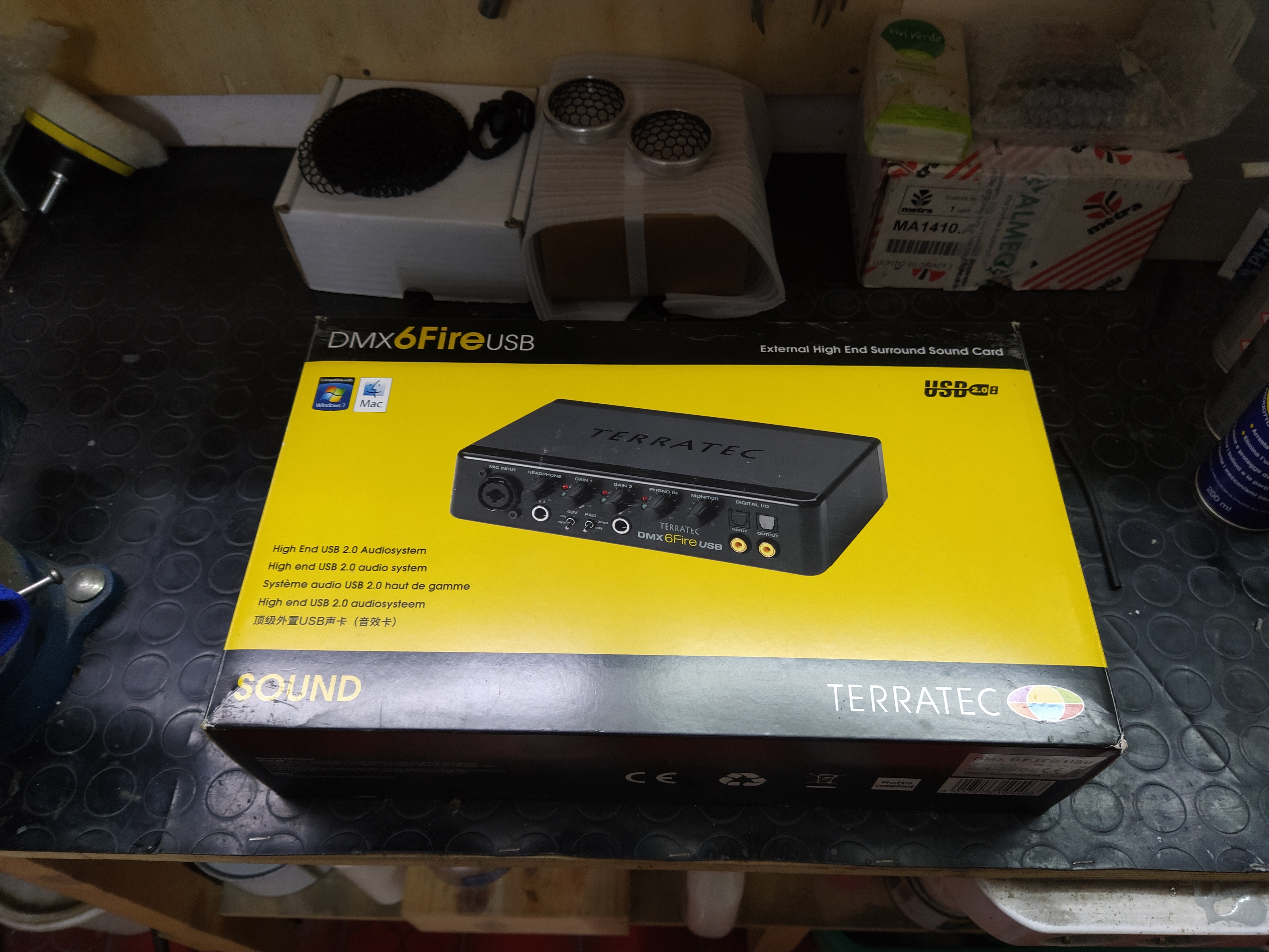

Per farti un'idea della dimensione

Grazie Jaco, più che altro mi interesserebbe conoscere l'altezza della scheda, visto che dovrei piazzarla sul case del pc, che adesso è sistemato sotto il sedile passeggero, e di spazio me ne rimane davvero poco. Ad occhio e croce, dalla foto sembrerebbe un 3/4 cm di altezza?

Messaggi: 2908
Re: Scheda audio esterna per CAR PC
#38
Ecco le misure.. ;)
La scheda è come nuova, completa di tutto :yes:
Lustrike
Messaggi: 1499
#39
Messaggio da Lustrike »
Ok grazie Guido, quindi 4 cm di spessore come pensavo.
Vedo se ci sta, poi cerco ancora un po' per una 8 out dopodiché se è ancora disponibile mi faccio sentire io.
