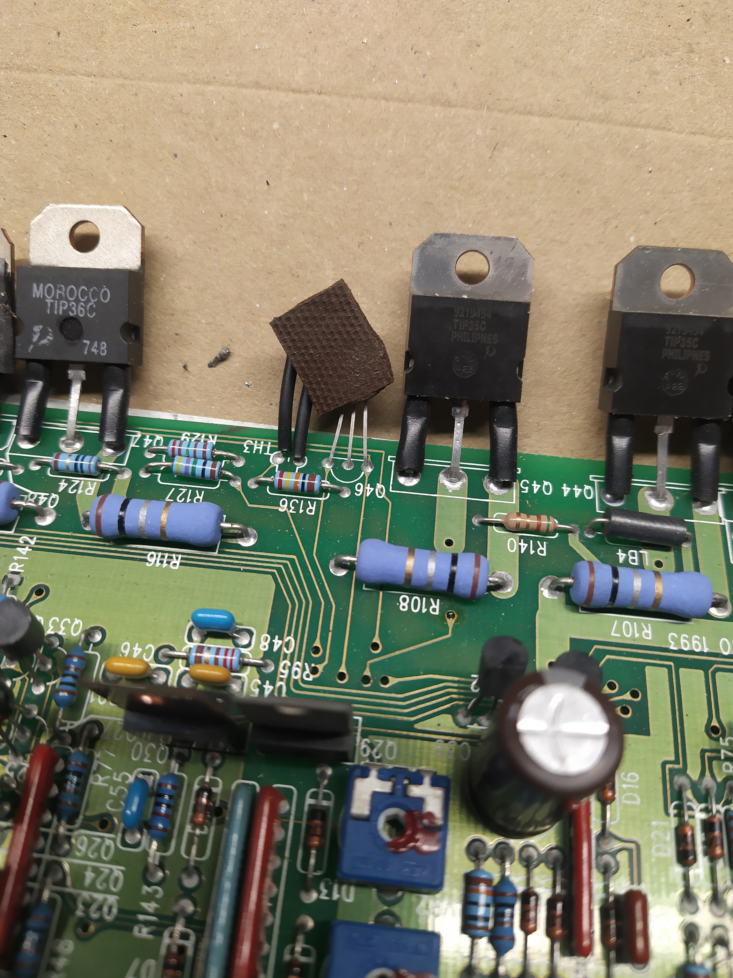

Terriero ha scritto: 2 mag 2021, 22:05 volevo chiedervi come si chiama quella striscia che sembra carta sul dissipatore.io trovo solo la gomma grigia già sagomata in base al tipo di transistor.io volevo qualcosa da tagliare al momento ,sia la gomma che quella specie di carta .
Ciao,
in generale quando occorre accoppiare dispositivi di potenza (nel caso di questo amplificatore Zapco si tratta di transistor bjt, mosfet e diodi in package TO-220 e SOT-93) e un elemento dissipante (lo chassis di alluminio) occorre che siano garantiti due aspetti:
  • La massima conducibilità termica
  • L'isolamento elettrico
Riguardo il secondo aspetto, l'aletta metallica dei dispositivi è connessa elettricamente, ad esempio nel caso dei transistor TIP35/36 (i finali di potenza in questo Z300C2-SLX come di tanti altri Zapco) è connessa con il collettore per cui, se non fosse garantito l'isolamento elettrico, si farebbe un totale corto a massa oltre che tra i due rami di alimentazione.
Premesso ciò, ci sono svariati materiali che vengono utilizzati in questi impieghi.
Il più comune forse è la gomma siliconica (additivata per migliorarne la conducibilità termica), i fogli di mica invece sono da tempo scarsamente utilizzati essendo poco lavorabili e superati da altri materiali.
Originariamente si questi Zapco era utilizzato un nastro in mylar rivestito da film di accoppiamento detto "Phase Change Compound" una sostanza che, superata una certa temperatura, diventa viscosa (lo svantaggio di questa soluzione che è mono-uso, ovvero in caso di disassemblaggio si scolla il film e non è più possibile riottenere il perfetto accoppiamento, occorre pulire i residui sulle superfici e sostituire.
Come vedi, e come ho descritto nel thread, io ho utilizzato nastro di kapton, anche questo materiale è spesso utilizzato, rivestito da film di accoppiamento o anche con grasso termico, come nel mio caso.
In quest'altro post (viewtopic.php?f=184&t=13488&p=218849&hi ... la#p218849) avevo approfondito il tema.
I più noti distributori del settore (RS/Mouser/Digikey) hanno a catalogo una miriade di soluzioni diverse, sia pre-tagliate nei formati standard sia in fogli di varie misure.
Per esempio su RS la sezione è questa: https://it.rs-online.com/web/c/hvac-ven ... d-termici/
Qui su Digikey: https://www.digikey.it/products/it/fans ... sheets/218
Ovviamente, a prescindere dalla soluzione scelta, occorre fare attenzione a non bucare il sottile film, ma non sto a ripetere quanto ho già scritto nel thread.

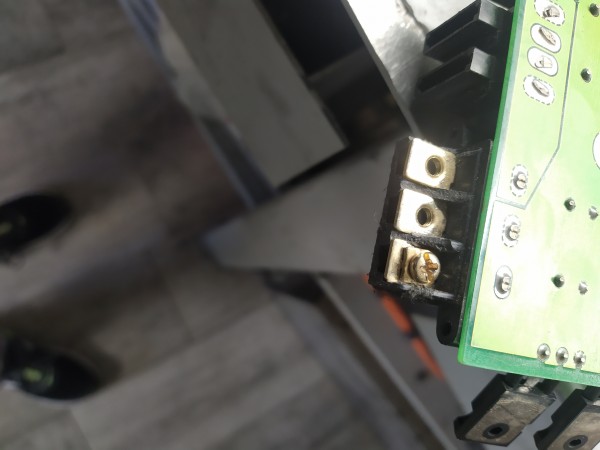

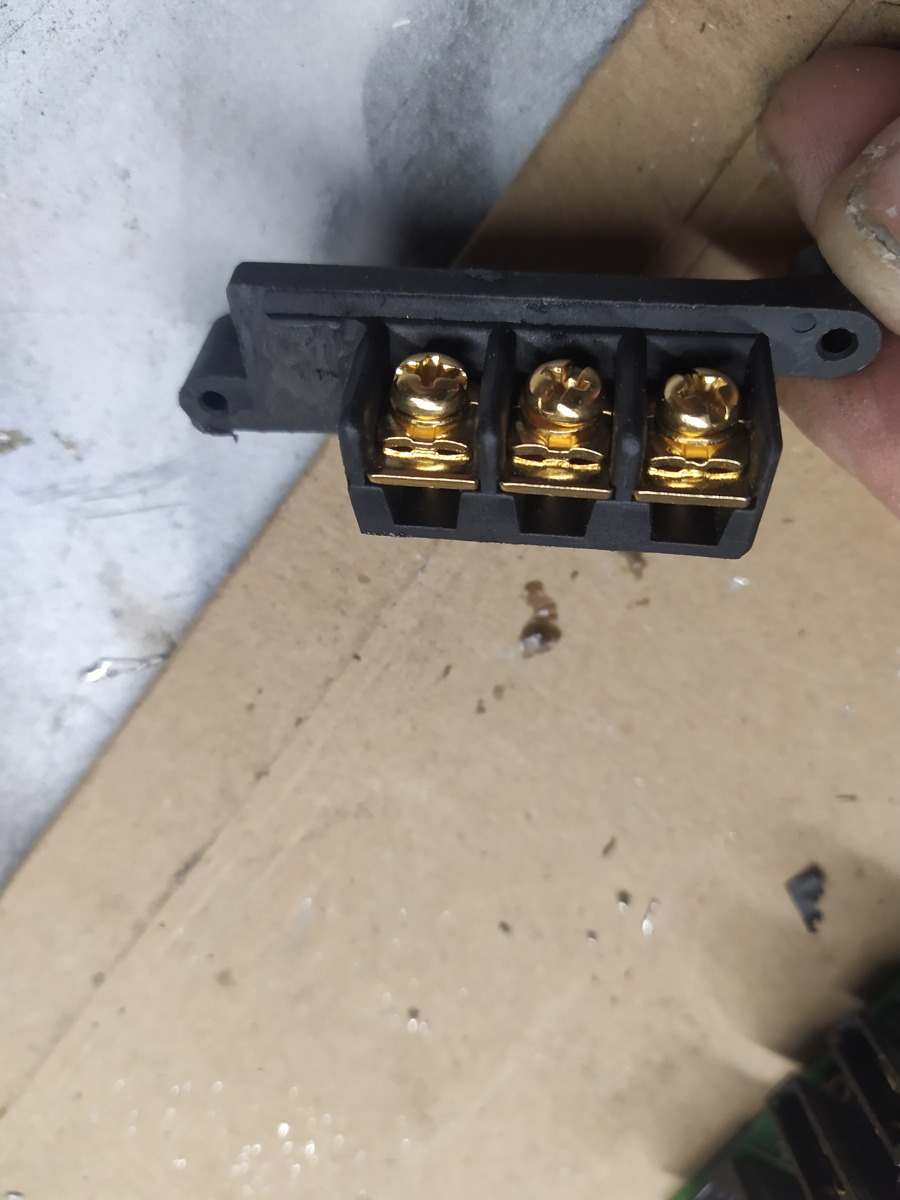

@Etabeta mi sapresti dire dove la trovo la morsettiera a tre vie per l'alimentazione? purtroppo quando l'ho preso era cannibalizzata,insieme ad altre magagne scoperte.
Ecco il crimine.nonbsi vede ma due sono spanati

Terriero ha scritto: 12 mag 2021, 18:44 mi sapresti dire dove la trovo la morsettiera a tre vie per l'alimentazione? purtroppo quando l'ho preso era cannibalizzata,insieme ad altre magagne scoperte.
Purtroppo penso non sia reperibile.
Semmai puoi reperire le viti, che, se non ricordo male, sono M4x10 (ma questo lo puoi verificare facilmente) e sono facilmente reperibili online (dorate o zincate gialle con la rondella quadra di fissaggio).

Purtroppo sono rotte le barriere e spanate le filettature femmine .ne dovrò adattare una

Terriero ha scritto: 13 mag 2021, 6:34 Purtroppo sono rotte le barriere e spanate le filettature femmine .ne dovrò adattare una
A
Questo punto prendi il diametro più grande e fai con una filiera maschio la filettatura metrica leggermente più grande.
Sostutuisci le viti con viti dorate piu grande
Mi raccomando prima passa il foro con il diametro dovuto per effettuare la nuova filettatura.
Che sarebbe il diametro della gola del maschio.. Comunque se cerchi su internet foro per filettatura femmina M..... Trovi la punta da usare.
Te lo dico perché molti fanno la filettatura direttamente con il maschio ma potresti per una questione di momento torcente staccare la basetta. Fai tutto delicatamente e usa un pochino di olio duramente le varie operazioni di foratura e maschiatura della filetratura.
Ha scordavo la filettatura si esegue a mezzo giro per volta..... Fai mezzo giro torni in dietro poi vai avanti e cosi via.
Non sono s....e mentali. Sono procedure che ti evitano di fare danni e di fare un lavoro fatto bene.

Armando grazie sono un metalmeccanico so bene come filettare.il problema e che ci sono le barriere in plastica spezzate,e i capicorda potrebbero toccarsi l'uno con l'altro .io l'ho comprato da un fenomeno che diceva che lo aveva ricappato.non voglio nemmeno dire cosa ho trovato la dentro .io lo avevo montato così com'è anche se devo dire funziona benissimo.ma ormai che l'ho smontato e ricappato ,voglio sistemarlo per bene .ho trovato una morsettiera uguale ma 4 poli.ho da modificarla un po' ma penso di farcela .grazie

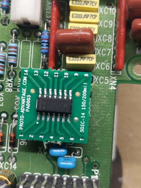

Modifica dell' operazionale
Invece di alzare la piedinatura ho messo un condensatore sotto visto che dava fastidio alla basetta

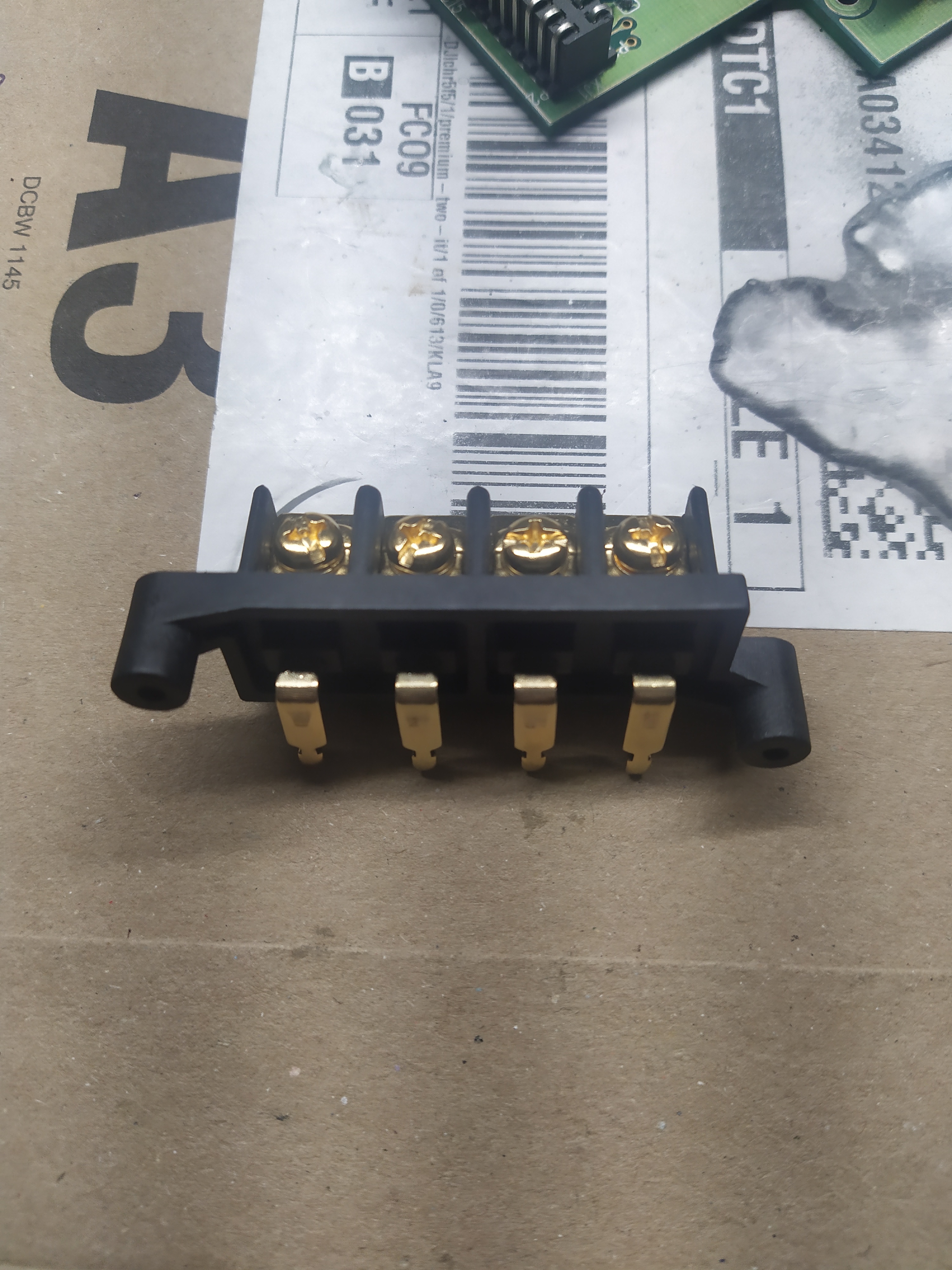

Morsettiera a 4 da cannibalizzare

Stranezza,finali diversi .secondo me è stato riparato

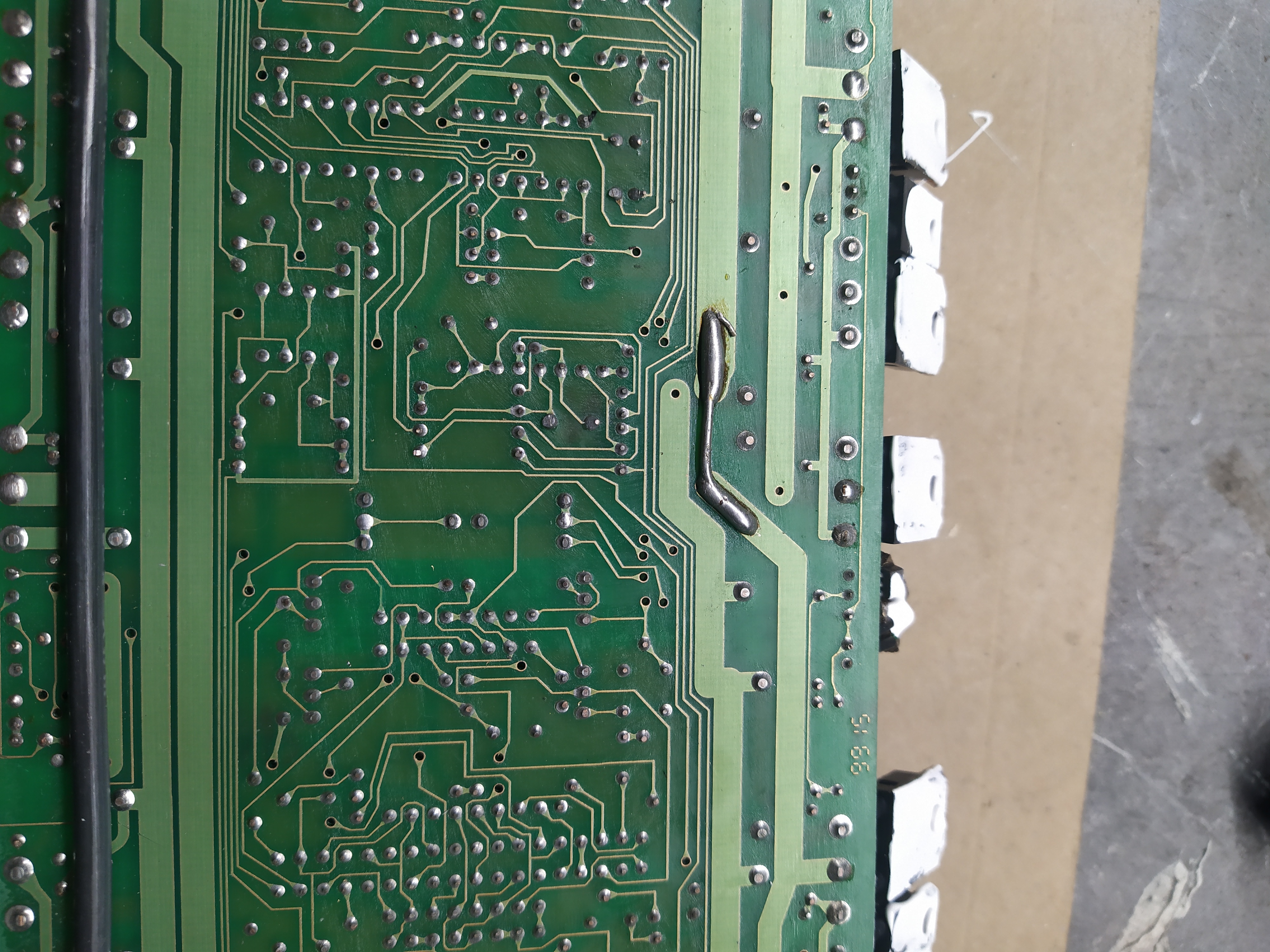

Piste riparate.spero che colui che me lo ha venduto sia già all ergastolo
