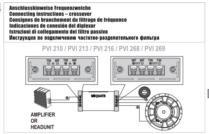

Comunque i crossover anche hanno 4in/4out per usarli sempre in biamp, ma per usarli invece come passivo classico con 1 solo amplificatore?
Vedendo questa immagine di un manuale trovato online sembrerebbe da collegare in ingresso il solo tw a polarità invertita, potrebbe essere?
Sul crossover non c'è alcuna indicazione di sorta ma solo i poli + e - di wf e tw come nella figura.

Si, anche io la leggo così.... certo chiaro chiaro non è...... si son sprecati poco col manuale

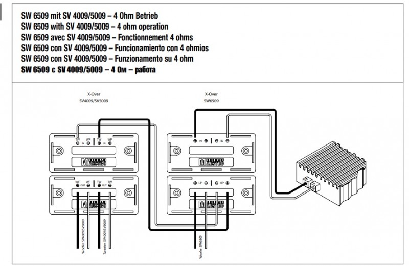

Questo è invece quello del German Maestro, del sistema a 3 vie dove il crossover di destra effettua una prima separazione HP/LP e quindi l'uscita HP va all'ulteriore filtro mid/tw. Però qui i collegamenti non sono invertiti, potrebbe essere perchè col passaggio sul primo filtro c'è un'inversione di fase e quindi al secondo vanno collegati al contrario? (al contrario rispetto al mio e quindi con la giusta polarità)
Mah, meno male che sò tedeschi e dovrebbero essere precisi oh... :hahahah:

Vabbè comunque danno non ne fai.... al limite hai la fase da girare.... ma se li metti uguali avrai i tw entrambi in fase o entrambi in controfase

mark3004 ha scritto:Comunque i crossover anche hanno 4in/4out per usarli sempre in biamp, ma per usarli invece come passivo classico con 1 solo amplificatore?
Beh, è l'ingresso; quindi secondo me se non sono forniti, come sarebbe meglio che fosse, devi fare dei ponticelli.
mark3004 ha scritto:Vedendo questa immagine di un manuale trovato online sembrerebbe da collegare in ingresso il solo tw a polarità invertita, potrebbe essere?
Mah, anche no, sono scelte in fase di taratura.
