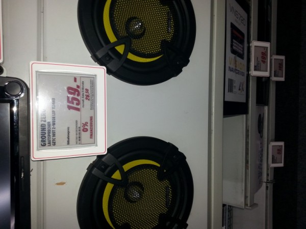

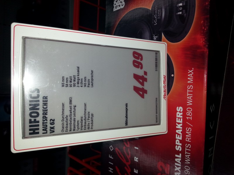

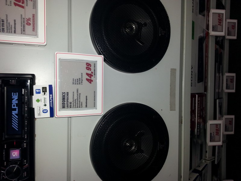

Mi trovo in Germania ed ho scattato qualche foto
