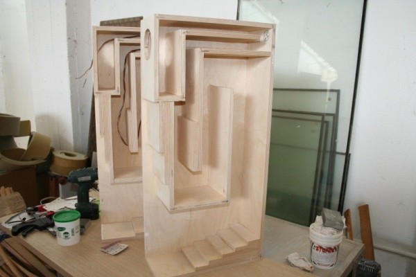

Cmq credo che gli armadi di cui parli tu prevedano la soluzione Zigmahornet...
Ti posto una foto...
E sempre un caricamento a tromba ma differente dal classico proposto da Fostex sul loro sito...
Conosci questa soluzione?

Emanuele_lc ha scritto:Cmq credo che gli armadi di cui parli tu prevedano la soluzione Zigmahornet...
Secondo me ha ben poco di tromba questa soluzione. Martin J. King la chiama Mass Loaded transmission line, in poche parole è una linea di trasmissione ad area costante con una porta reflex alla fine. Questa è facile da simulare :D

Posso dire che sono "oscene" ?? XD
Poi magari suonano divinamente eh ? :yes:
Se non lo sai, sallo !!! :)
Giusto scusami!questa è una soluzione TL ma secondo me in basso è più performante la soluzione con caricamento a tromba...tu che ne pensi?

AlbertoPN ha scritto:Posso dire che sono "oscene" ?? XD
si, non sono il massimo :D
Si, il carico a tromba dovrebbe essere più performante ma per simularlo ci metto un bel po. Eccoti la simulazione della Zigmahorn :sbav:
A dire il vero non è affatto male, arriva praticamente flat a 40 hz!!! Se consideriamo che il woofer ha una fs di 80 hz ed ha un diametro di 8 cm. è veramente notevole. La tenuta in potenza invece è ........ :no: 5 watt circa.

danyx ha scritto:perchè hai quotato il mio messaggio senza scrivere nulla? :D
fighe queste simulazioni di carichi astrusi vero? Guardando bene rispetto al centro banda le basse frequenze sono circa a - 5 db. In ogni modo per un moscerino di midwoofer del genere rimane un mezzo miracolo.
Le alterazioni della risposta che si vedono sono tipiche di tutte le linee di trasmissione. Si possono eliminare o ridurre aumentando la quantità di assorbente ma ci si mangia parte della pressione in gamma bassa.
hahahahah scusami Daniele ma ero con tapatalk e impegnato al lavoro quindi tra il copia-incolla mi sono un pò perso diciamo!
Per quanto riguarda le simulazioni, ti scrivevo nel messaggio che ti ringrazio per l'ennesima volta per la tua disponibilità e competenza che sempre ti contraddistingue!
Riguardo al mezzo miracolo sono d'accordo anche io e spero di non venire smentito all'ascolto...
Comunque ho studiato qualcosa sul carico a linea di trasmissione e sul caricamento Back Loaded Horn ed a mio avviso per il piccolo fullrange forse è da preferire il secondo che ti permette di dare un pò piu di corpo in basso....
Se si riescono a riprodurre gli 80Hz a livello accettabile poi nulla vieta di accostare al sistema un subwoofer come rinforzo in gamma bassa e per le ultra basse....
La soluzione che voglio implementare è questa...
Il progetto come dicevo è originale Fostex...l'unica cosa su cui ci sarà poi da sbizzarrirsi dopo il rodaggio del piccoletto che dovrebbe arrivare la prossima settimana (e verrà messo subito a "cantare") sarà nella tipologia-disposizione del fonoassorbente...
In questo senso le voci sono diverse e discordanti...C'è chi sostiene di aver ottenuto un'ottima impressione con il sistema senza nessun tipo di assorbente acustico, c'è chi invece ha sistemato soltanto cascame di lana adesivo da 1cm sulla parete immediatamente dietro l'altoparlante e chi invece ha attaccato alla pareti dei condotti del dacron dello spessore di 1cm(quindi senza ostruire i condotti stessi) ed ha inoltre trattato la parete immediatamente dietro l'altoparlante...
Penso di provare ovviamente tutte e tre le soluzioni, tu Daniele a primo impatto cosa consiglieresti?
Per squaletto....Dato l'ambiente piccolo cerco di considerare più il piacere di ascolto,la timbrica e la riproduzione di una corretta scena senza trascurare che data la sensibilità dell'Ap bastano veramente uno sputo di watt per suonare...
