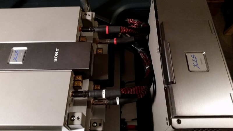

Sempre una gioia per gli occhi!!!
Poi ci dirai come suonano i Sony M-50!

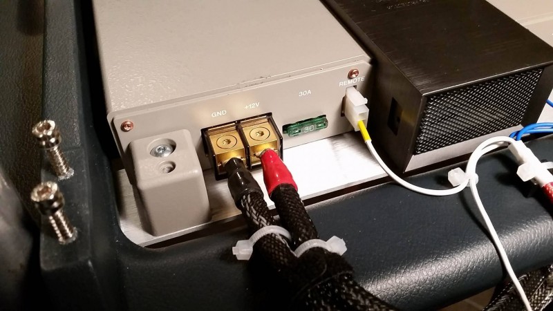

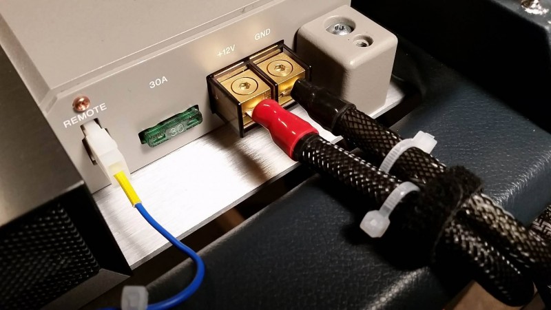

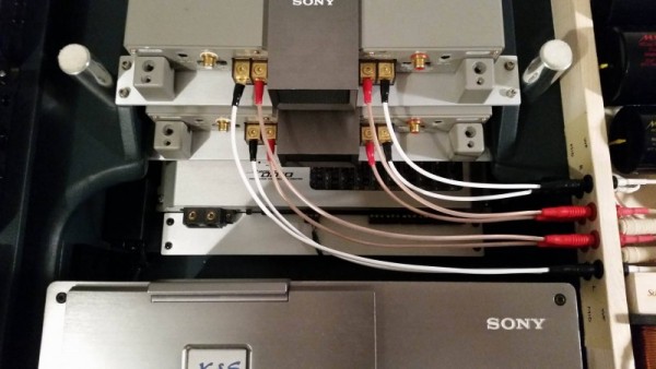

A proposito... che cosa serve quel cavetto coi 2 connettori bianchi (che non so come si chiamino)?

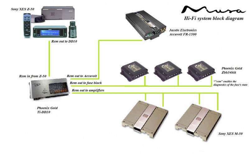

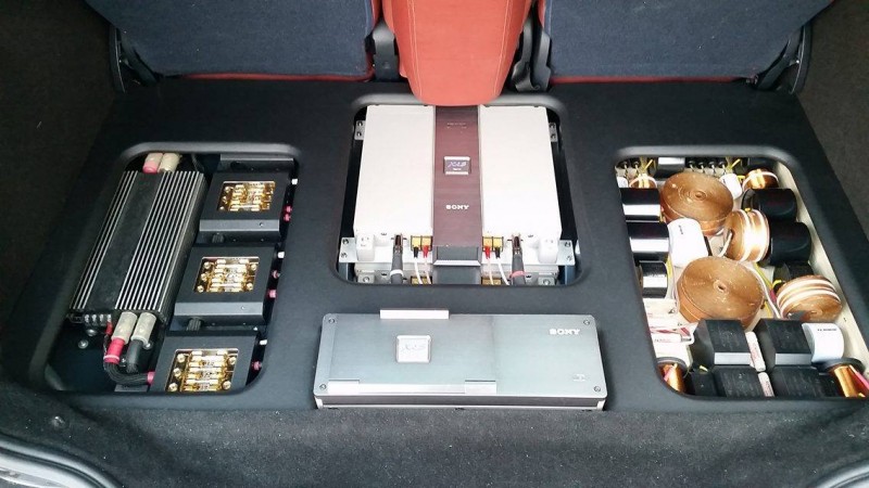

Porta il remote allo stabilizzatore e una massa (pilotata sotto remote) al sistema di diagnostica dei fusibili... Uso dei connettori per poter smontare il cablaggio assieme alle varie parti del baule

Qui siamo nella fantascienza!
Non avrei mai pensato che tutti quei componenti sarebbero entrati nel bagagliaio di una musa!! (come seconda auto in famiglia abbiamo una fiat idea e conosco fin troppo bene il piccolo bagagliaio che ha)
Un lavoro svolto dove qualità, ordine ed anche presenza scenica dei componenti (che non guasta mai) sono punti cardine senza compromessi
Congratularsi con te nostromo è limitativo!
Se non fosse che siamo agli estremi dello stivale vorrei vederla ed ascoltarla, perchè hai progettato e realizzato qualcosa che supera il concetto di impianto di riferimento!
audioginetto ha scritto:Qui siamo nella fantascienza!
grazie veramente delle bellissime parole!!! diciamo che ho cercato di fare qualcosa che unisca la performance con l'utilizzabilità!!!
ho usato al massimo la buca della ruota di scorta... ci sono 3 strati di roba!!!

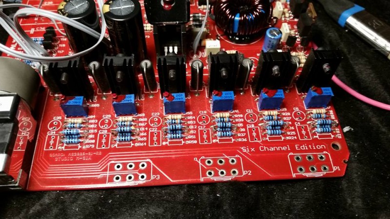

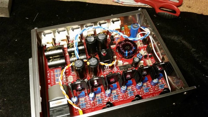

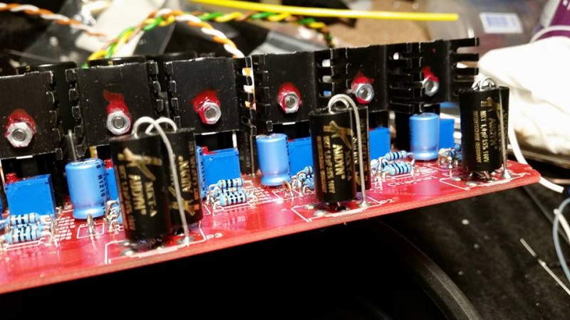

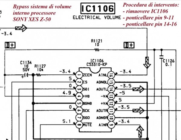

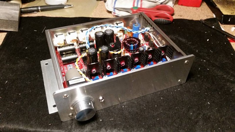

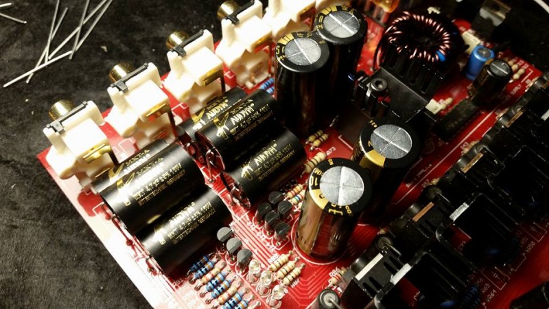

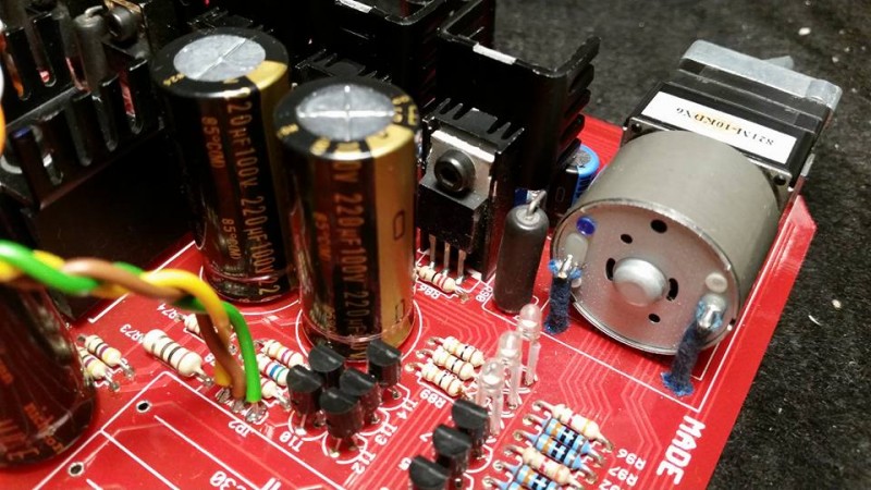

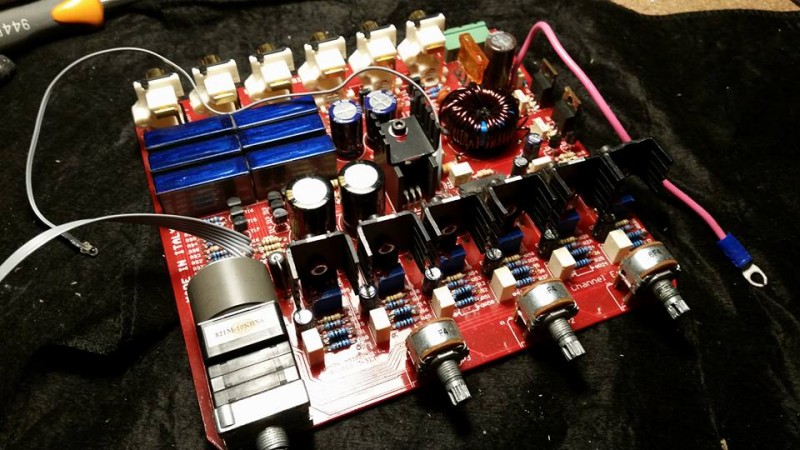

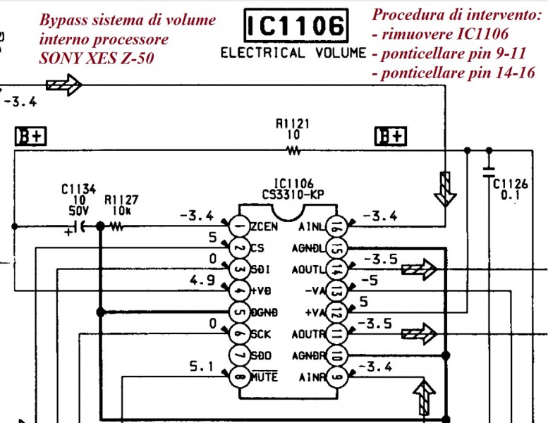

idea di base... eliminare l'operazionale che fa da controllo volume ed usare un sano pre in classe A
Ultima modifica di Nostromo il 23 feb 2017, 11:08, modificato 1 volta in totale.

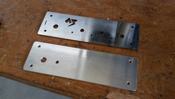

intanto non mi servono a nulla i potenziometri delle singole vie... quindi ELIMINARE... poi facciamo qualche aggiustamento

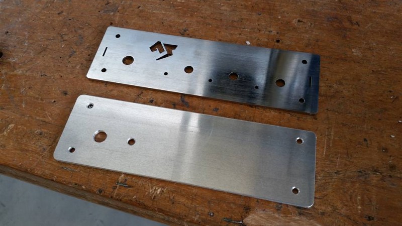

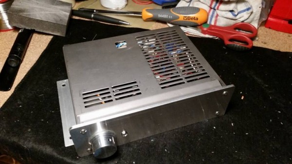

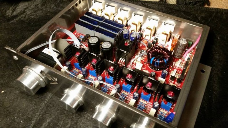

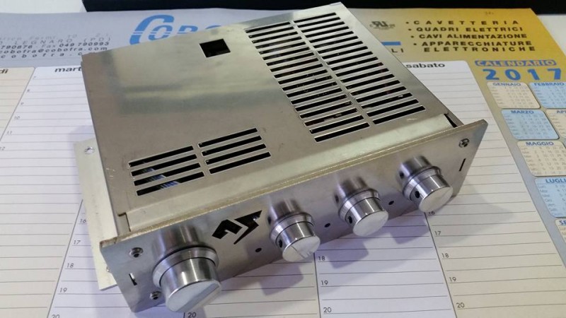

rimontaggio (ho rifatto il frontale perchè non mi piaceva vedere i fori dei potenziometri che ho tolto)
Ultima modifica di Nostromo il 23 feb 2017, 13:10, modificato 1 volta in totale.

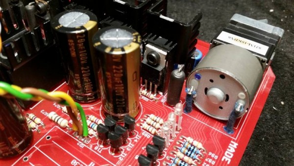

ora appena ho tempo apro il processore sony, tolgo l'integrato del volume e monto il giocattolo...
